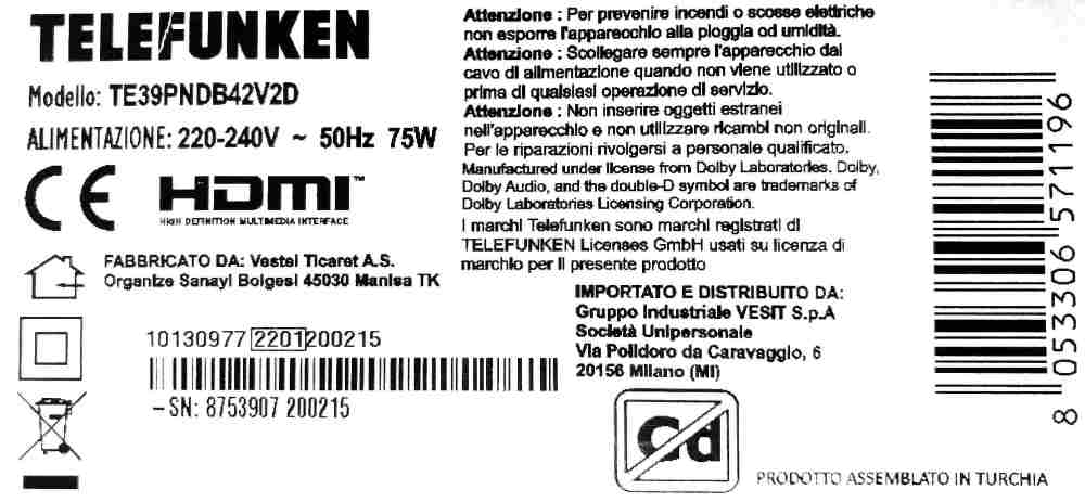

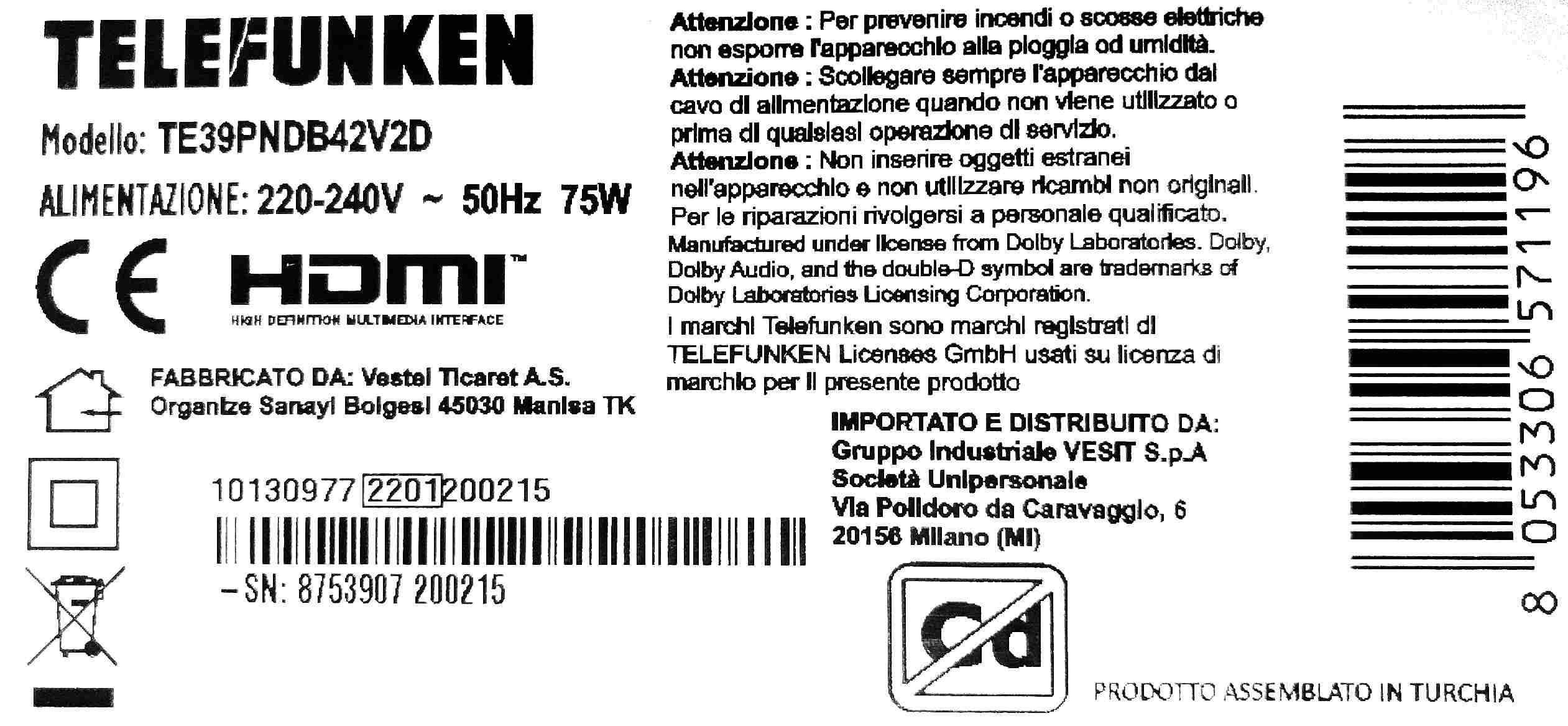

Telefunken Modello: TE39PNDB42V2D "squadretta"
Buongiorno a tutti
A parte il vecchio problema del blocco immagine (che non si presenta più da mesi), oggi il TV ha cominciato a "squadrettarla". .
Ho pensato fosse problema della emittente (RAI), ed allora sono passato a Mediaset, ma andava nello stesso modo.
Ovviamente ho pensati ad un improvviso "calo di segnale" da parte dell'amplificatore condominiale, od a uno spostamento delle antenne, ritenendo che non fosse possibile che entrambi i ripetitori fossero coinvolti.
Però ho voluto continuare nella analisi, spegnendo il TV e riaccendendolo dopo una trentina di secondi.
Difetto scoparso,
Ma si è ripresentato una seconda volta ed a questo punto ipotizzo che si tratti di un guasto circuitale in arrivo.
Qualcuno ha esperienze simili? Se si, con quali risultati.
DATI TV.JPG
Riccardo Ottaviucci
probabile tuner difettoso,mi è capitato già
