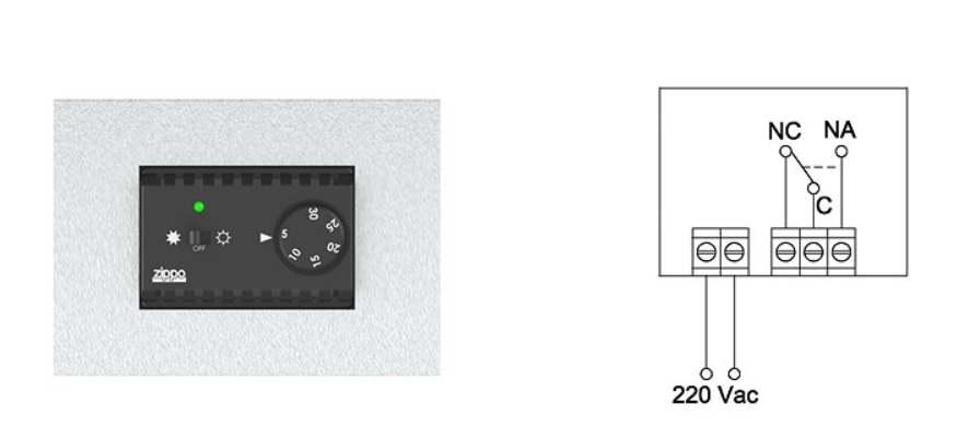

Alsim9 Inserito: 26 novembre Segnala Share Inserito: 26 novembre Ciao a tutti, ho un termostato Zippo per il riscaldamento elettrico a pavimento. (sotto le immagini). Posso sostituirlo con un termostato smart? grazie Alessandro Link al commento Condividi su altri siti More sharing options...
Stefano Dalmo Inserita: 26 novembre Segnala Share Inserita: 26 novembre Si Link al commento Condividi su altri siti More sharing options...
