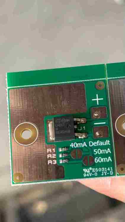

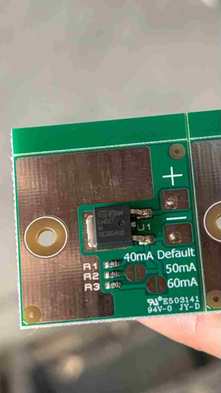

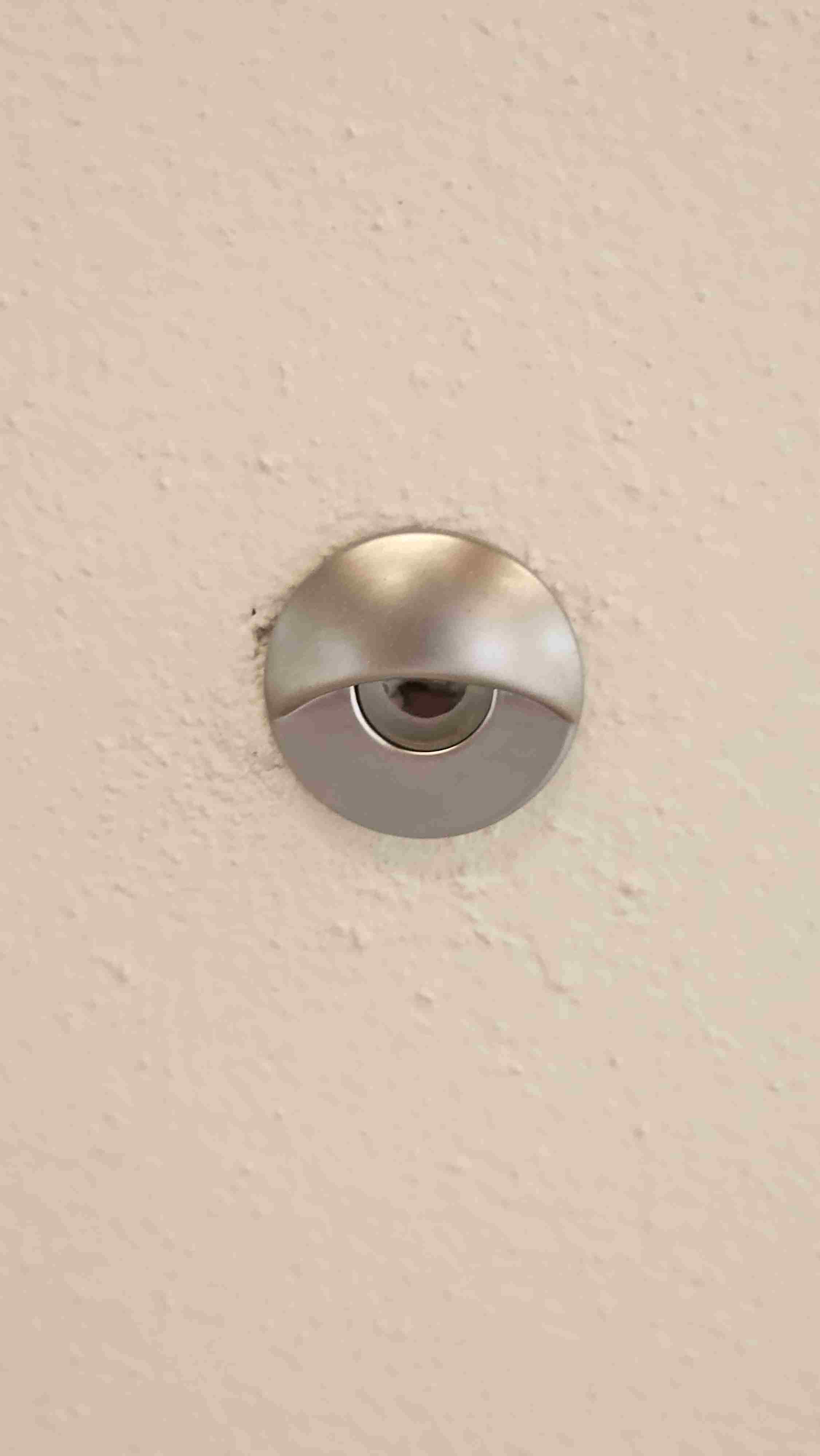

Led acceso dimmer a 0
Lorenzo Lighting
Ho un alimentatore constant current 350mA LCM-25BLE che dimmera in corrente PWM 3 fari in serie da 1,2W cad. con App Casambi. Il problema è che anche quando il dimmer è a 0 il led rimane leggermente acceso. Come posso fare per rimuovere questa corrente residua?
Ho più alimentatori con stesso numero di fari che hanno lo stesso problema.  Escludo dunque un difetto di fabbrica...
Cosa conviene fare? Una resistenza in serie? Ma l'alimentatore aggiusterà il voltaggio in base al carico...
Un circuito con una sorta di relè che interrompe sotto una certa soglia?
Grazie per il supporto.
Potresti provare con una resistenza in Parallelo all'uscita del dimmer.
Essendo regolato in PWM potrebbe andare bene anche un condensatore da 2,2 a 4,7 uF 50 volt.
Da provare...
Mi viene il dubbio che un Driver da 25 watt sia eccessivo per 3,6 Watt di Led, e che sia quello il problema.
Lorenzo Lighting
Avevo provato una resistenza da 68 Kohm in parallelo per vedere se si dovevano scaricare dei condensatori ma non ha funzionato...
Purtroppo era il più piccolo CC led driver Casambi che avevano a disposizione...
Il condensatore dici sempre in parallelo?
Ho trovato dei circuiti con mosfet lm317m per credo portare a 0 sotto una soglia (40-50-60 mA) però per circuiti a 500mA e rimuovere così la luminosità residua... qualcuno ha qualche esperienza con qualcosa di simile con quelli a 350mA?
Grazie!
LM 317 è un regolatore lineare
Fa cadere minimo 1,25 volt
Hai lo stesso risultato con tre o quattro diodi 1N4007 in serie.
