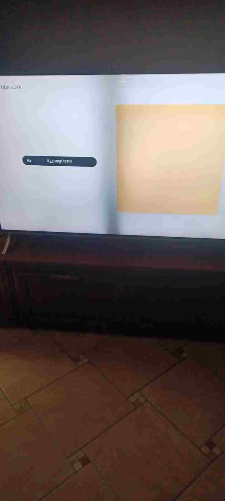

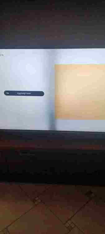

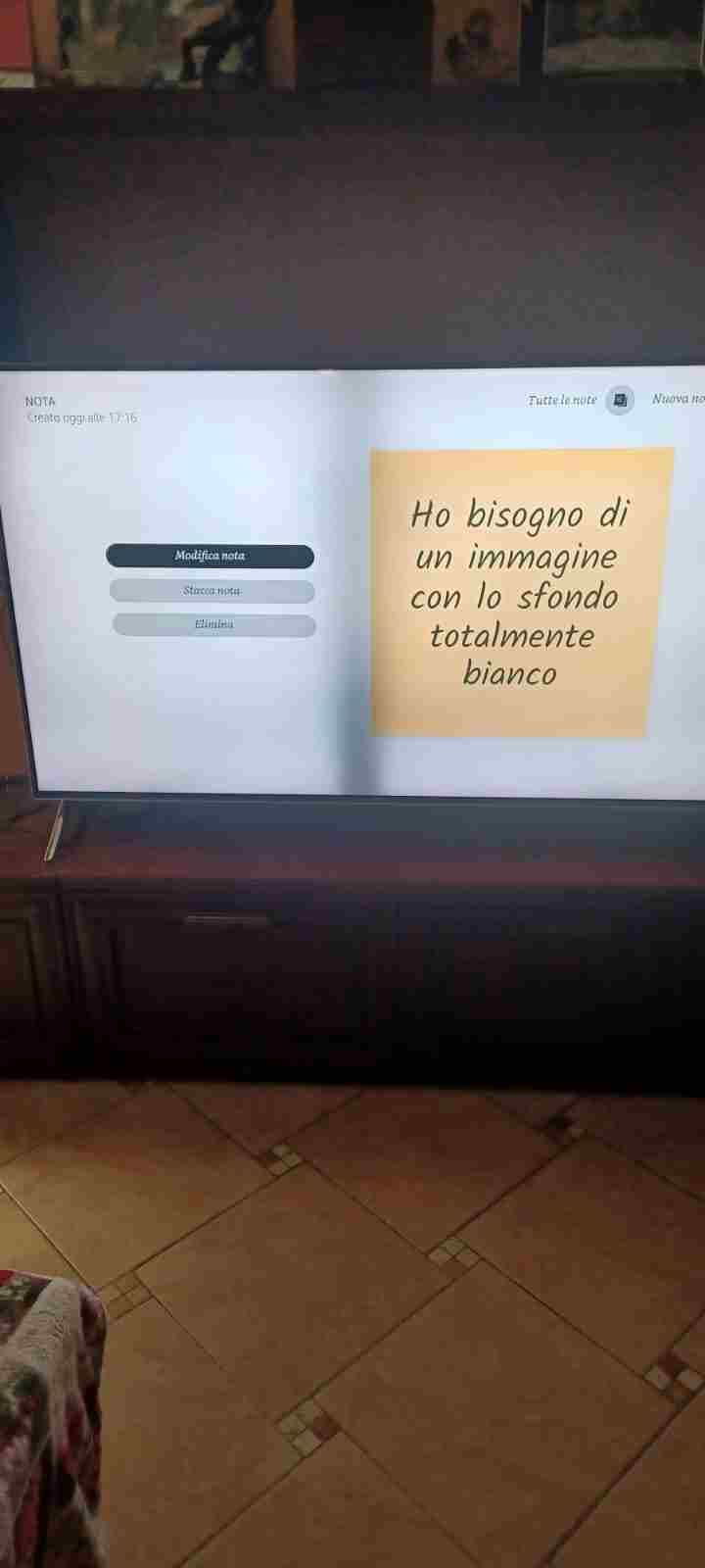

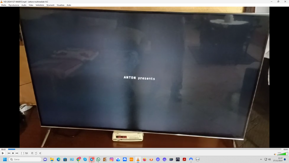

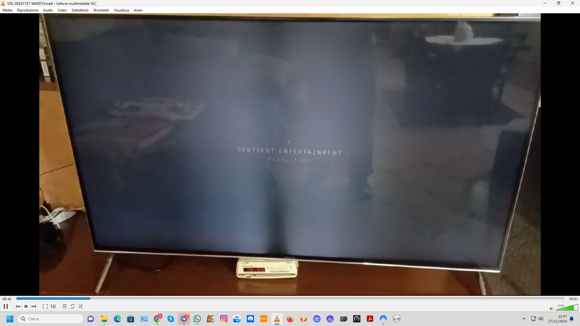

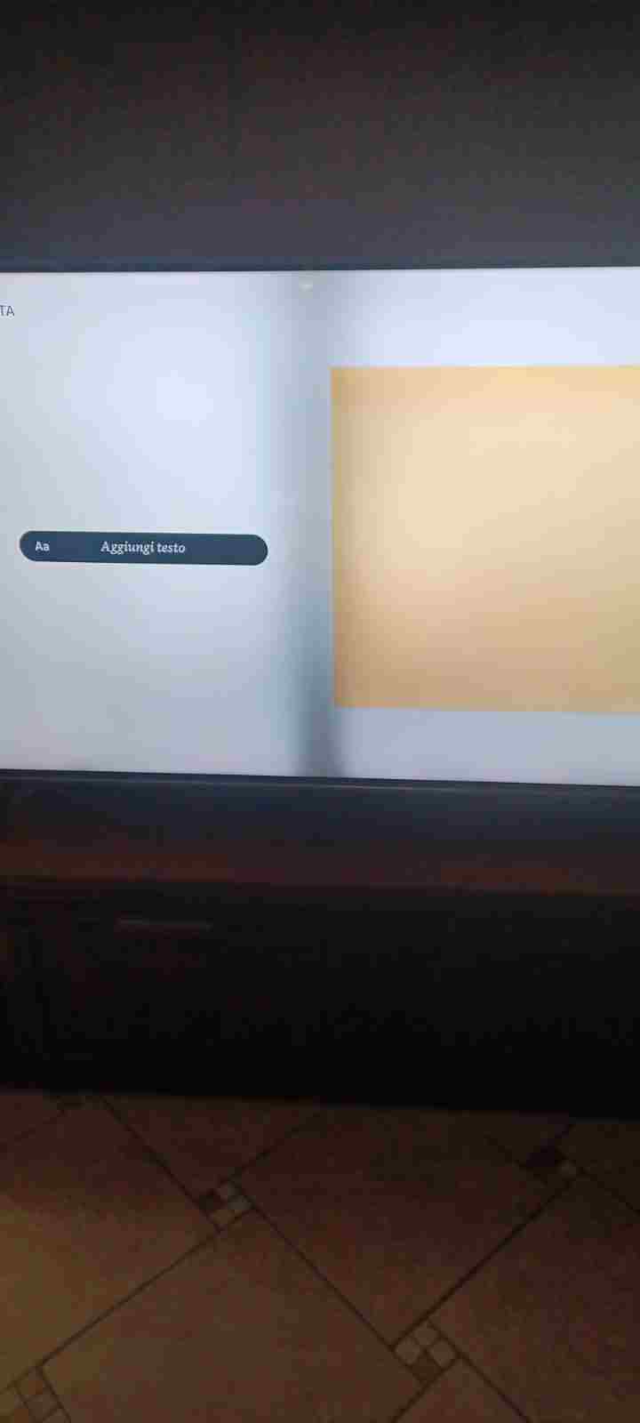

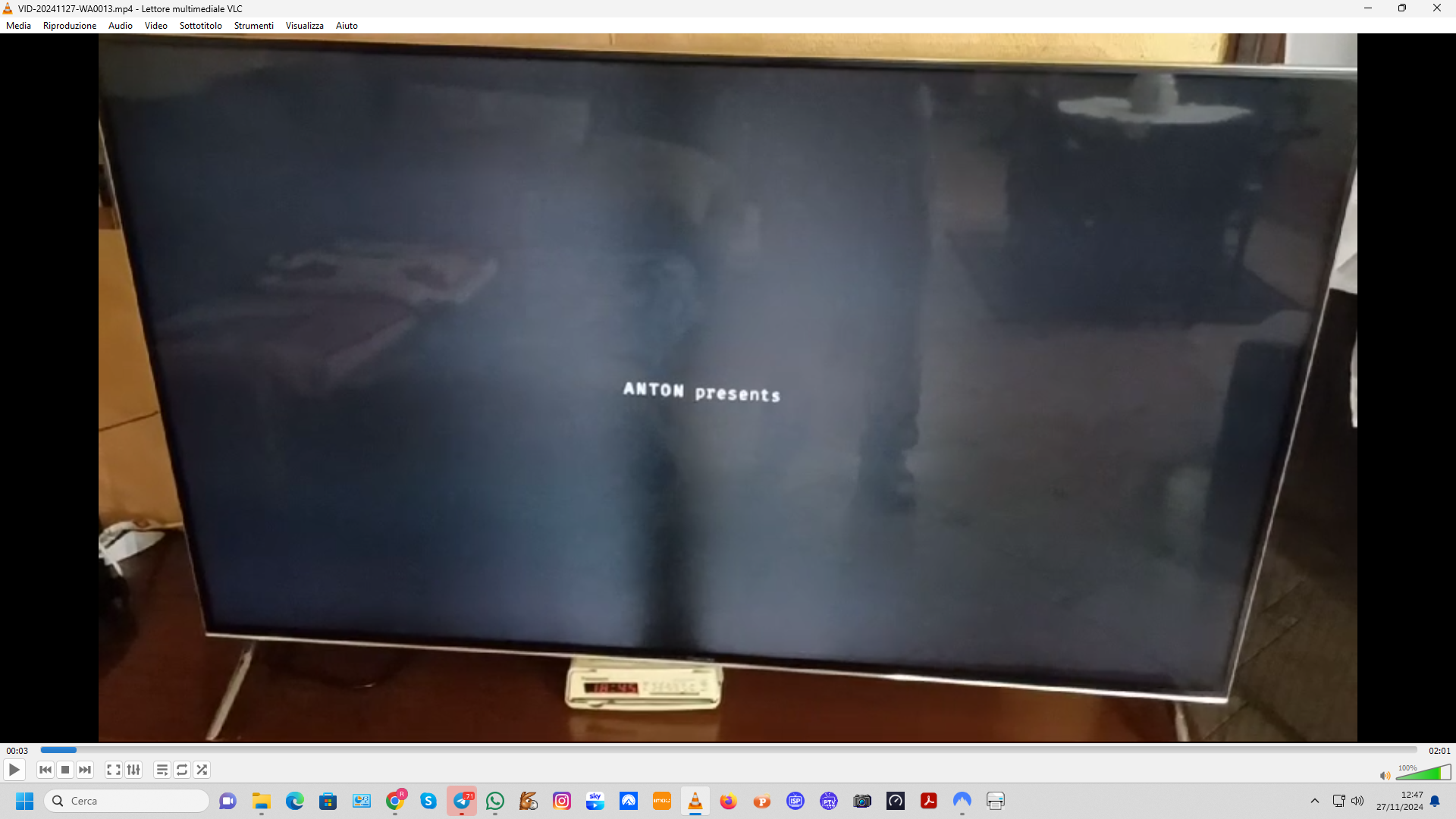

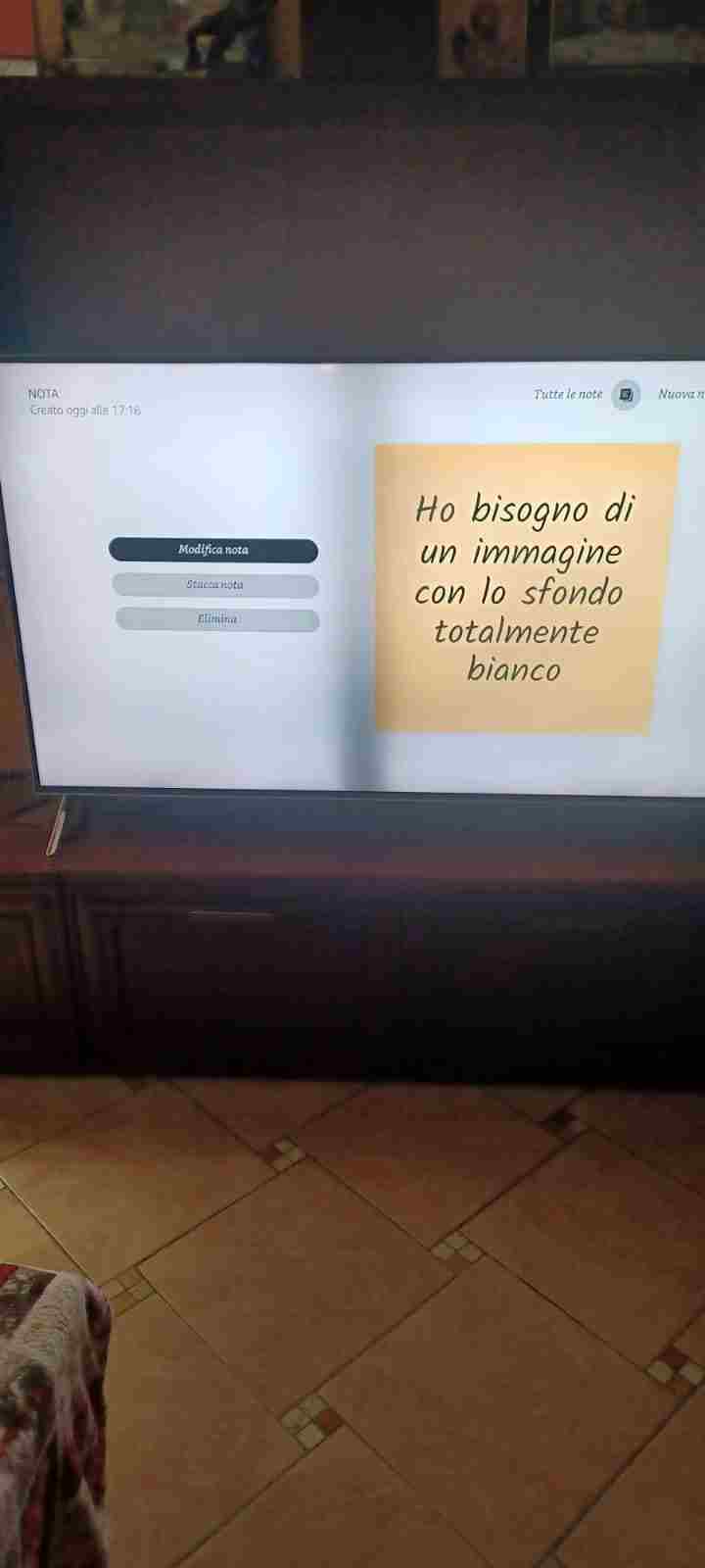

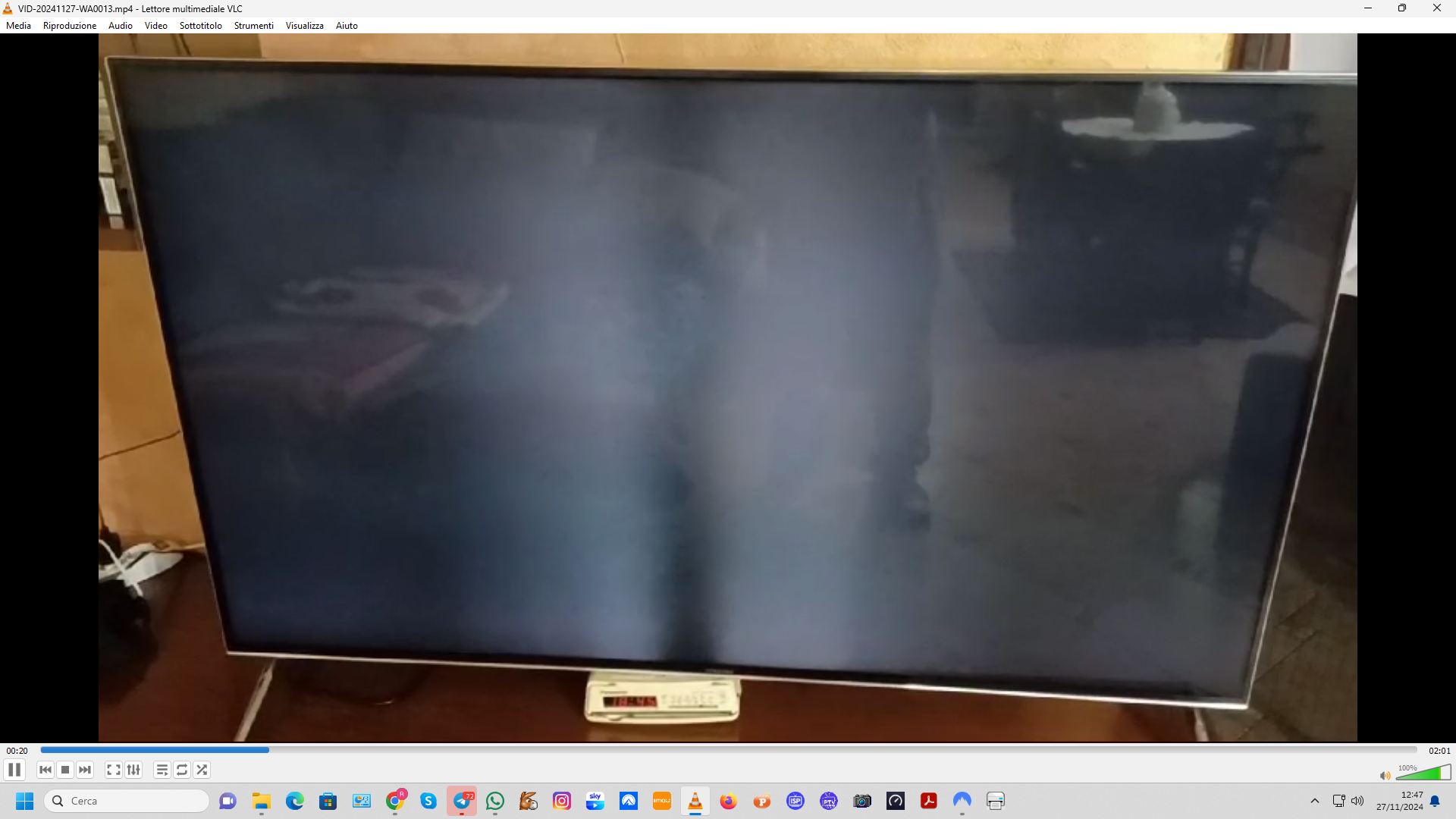

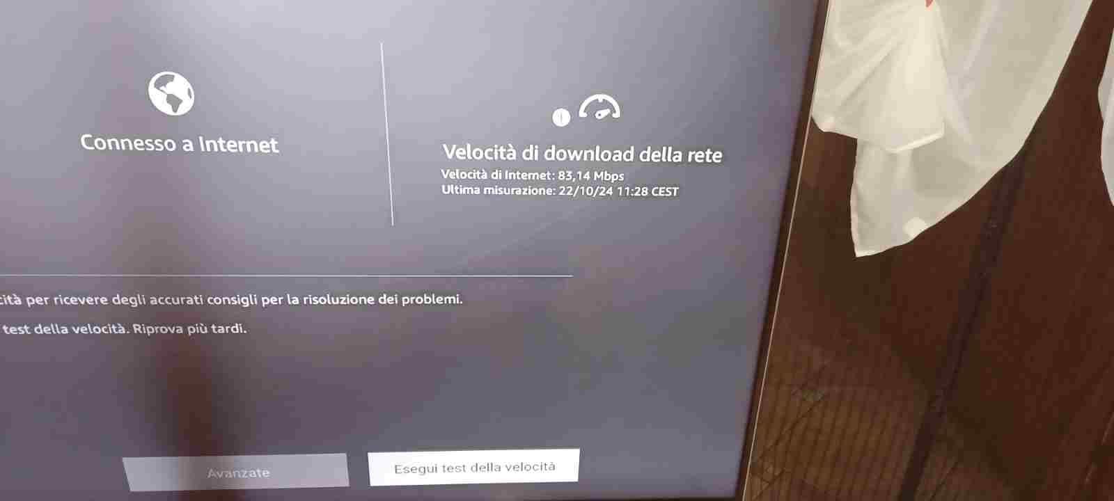

TV Hisense mod. LTDN58K700XVTSEU3D problema allo schermo.
Buongiorno a tutti, chiedo se possibile una opinione su un difetto che stò riscontrando sul pannello della mia Tv, Vi allego foto del difetto riscontrato. Premetto che quella maledetta radiosveglia è sempre stata lì per volere di mia moglie, ed essendo il difetto proprio in corrispondenza della stessa, ho pensato che magari potesse dipendere da lei. Spostata in tutt'altra posizione il difetto persiste, qualche idea in proposito? Grazie mille anticipatamente a chi vorrà o potrà rispondermi e darmi magari qualche consiglio in merito.
Screenshot (463).png
Screenshot (464).png
Screenshot (465).png
Hai inquadrato giusto un'immagine nera non si capisce se manca la retroilluminazione dove è più scuro (led caput) o altro.
Se la tv è molto sottile dovrebbe avere i led su un'unica striscia sotto.
Il 27/11/2024 alle 15:26 , Dumah Brazorf ha scritto:
Hai inquadrato giusto un'immagine nera non si capisce se manca la retroilluminazione dove è più scuro (led caput) o altro.
Se la tv è molto sottile dovrebbe avere i led su un'unica striscia sotto.
Proverò a fare delle altre foto, ho anche un video, ma non credo si possa caricare quì. Si il televisore è sottile, ma credo nella mia ignoranza, che se fosse dovuto alla retro illuminazione, probabilmente quella specie di alone che si intravvede, sarebbe più regolare, invece sembra più marcato in basso, per poi assottigliarsi verso il centro dello schermo e riallargarsi verso l'alto ma con meno intensità. Qualche verifica che potrei fare per capire a cosa è dovuto il problema? Grazie comunque per la tua risposta.
Il 27/11/2024 alle 15:26 , Dumah Brazorf ha scritto:
Hai inquadrato giusto un'immagine nera non si capisce se manca la retroilluminazione dove è più scuro (led caput) o altro.
Se la tv è molto sottile dovrebbe avere i led su un'unica striscia sotto.
Ecco le ulteriori foto del difetto che mi si presenta sullo schermo TV, qualche idea in merito? Grazie per gli eventuali consigli.
Immagine WhatsApp 2024-11-29 ore 17.15.17_2e0fdd11.jpg
Immagine WhatsApp 2024-11-29 ore 17.15.17_8bed60b2.jpg
Immagine WhatsApp 2024-11-29 ore 17.15.17_1392b4df.jpg
Immagine WhatsApp 2024-11-29 ore 17.15.17_586931b5.jpg
Immagine WhatsApp 2024-11-29 ore 17.17.32_4321b658.jpg
Immagine WhatsApp 2024-11-29 ore 17.17.33_7a0c8350.jpg
Immagine WhatsApp 2024-11-29 ore 17.17.33_60a44984.jpg
Sì lì è partito uno o più led in gruppetto. C'è una singola striscia di led sotto che spara verso l'alto. Spannellare e sostituire la striscia. La tecnologia si chiama "edge led backlight" o roba del genere.
Prova a cercare video in rete perchè dovrebbe essere rognosetto e poi tieni conto che il rischio di spaccare il pannello non è zero.
Questo ad es. è un LG
Modificato: da Dumah Brazorf
1 ora fa, Dumah Brazorf ha scritto:
Sì lì è partito uno o più led in gruppetto. C'è una singola striscia di led sotto che spara verso l'alto. Spannellare e sostituire la striscia. La tecnologia si chiama "edge led backlight" o roba del genere.
Prova a cercare video in rete perchè dovrebbe essere rognosetto e poi tieni conto che il rischio di spaccare il pannello non è zero.
Questo ad es. è un LG
Grazie, gentilissimo, sei stato veramente utile, ora cercherò di documentarmi su questo specifico TV e poi deciderò come comportarmi. Grazie per i preziosissimi consigli e vedrò con calma il da farsi, anche perchè comunque il TV anche così è abbastanza vivibile per il momento. Valuterò un eventuale nuovo acquisto visto che ormai i prezzi sono abbastanza abbordabili, anche se per mia natura riparerei tutto il possibile, proprio come filosofia di vita, imparata in tanti anni di lavoro in campo tecnico.
Ecco in futuro ricordati di evitare queste tv ultrasottili che hanno appunto i led edge. Sono sparati al limite per ottenere più luce.
Poi un dogma che esiste da sempre è di tenere la retroilluminazione a non più di 70-80.
Modificato: da Dumah Brazorf
  • 2 months later...
Per caso qualcuno saprebbe dove potrei trovare lo schema di questo TV? Mi occorrerebbe sapere che striscia led specifica dovrei cercare, in modo che il giorno che ci metto mano ho già il ricambio, perchè stando quì in Sardegna non è tanto facile trovare ciò che serve, e quindi dovrei cercarlo su Internet per ordinarlo, visti i tempi di una eventuale consegna. Grazie anticipatamente a chi potrà eventualmente aiutarmi.
