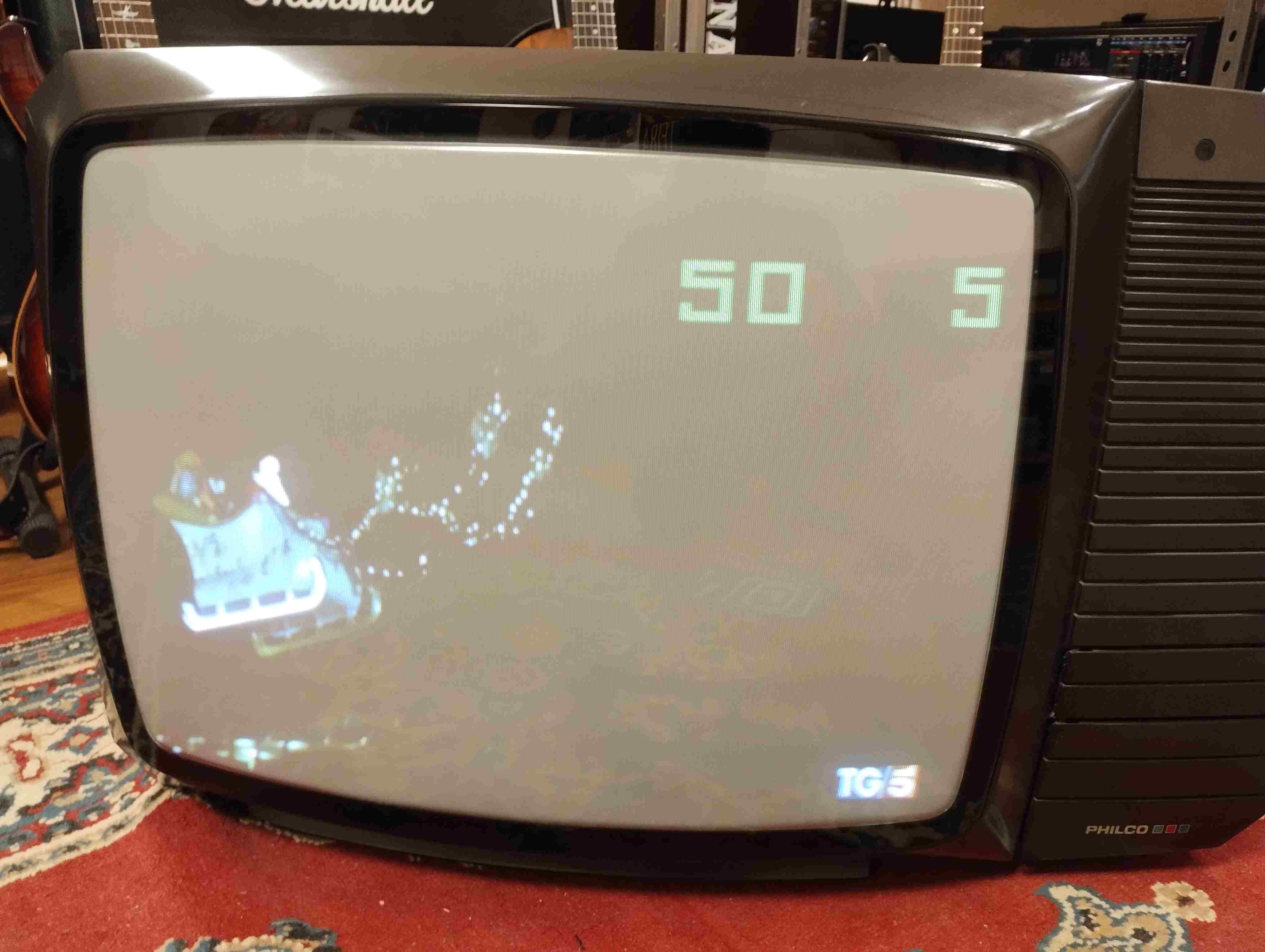

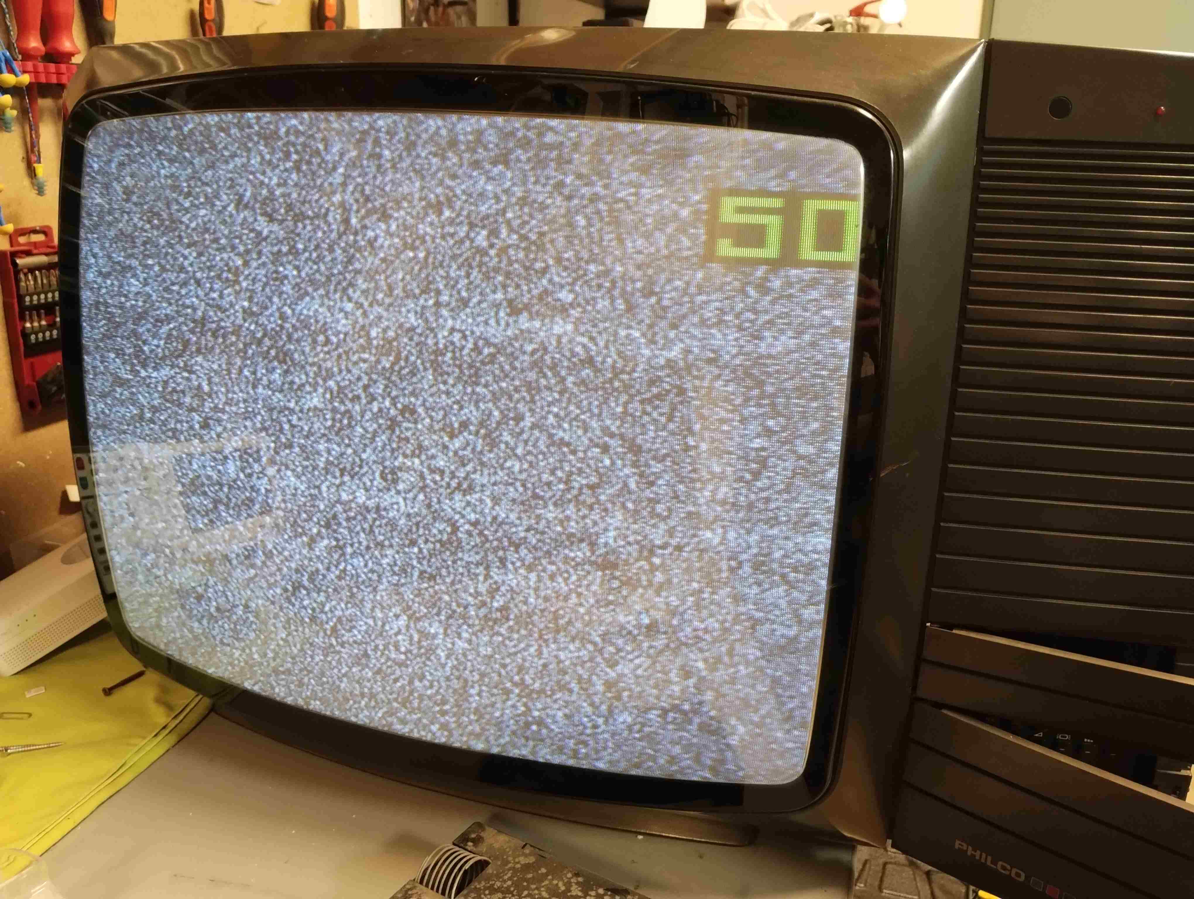

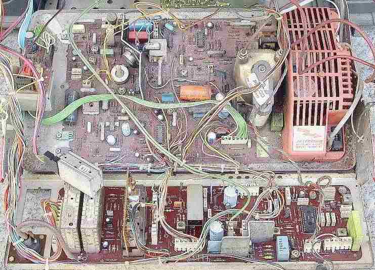

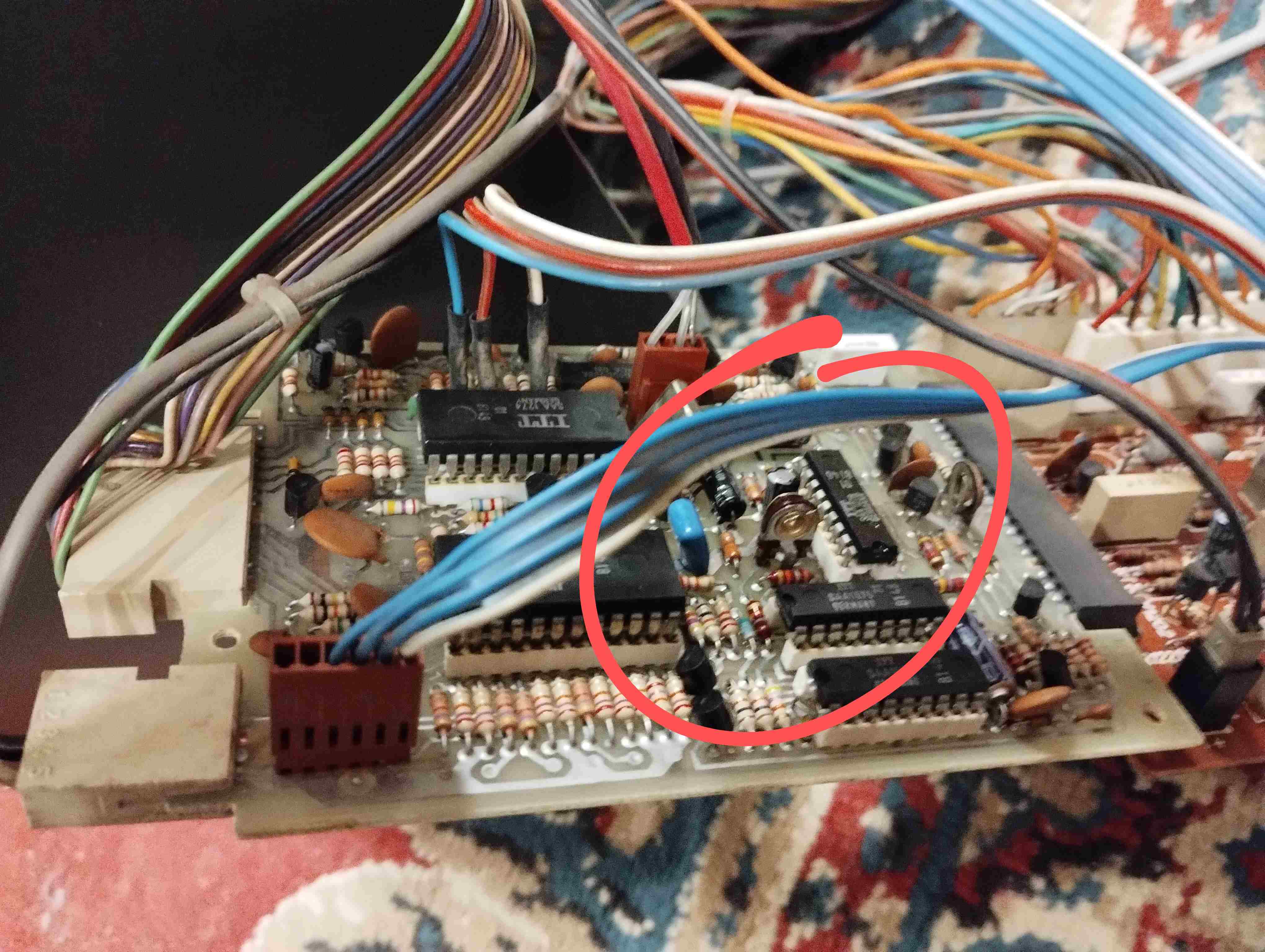

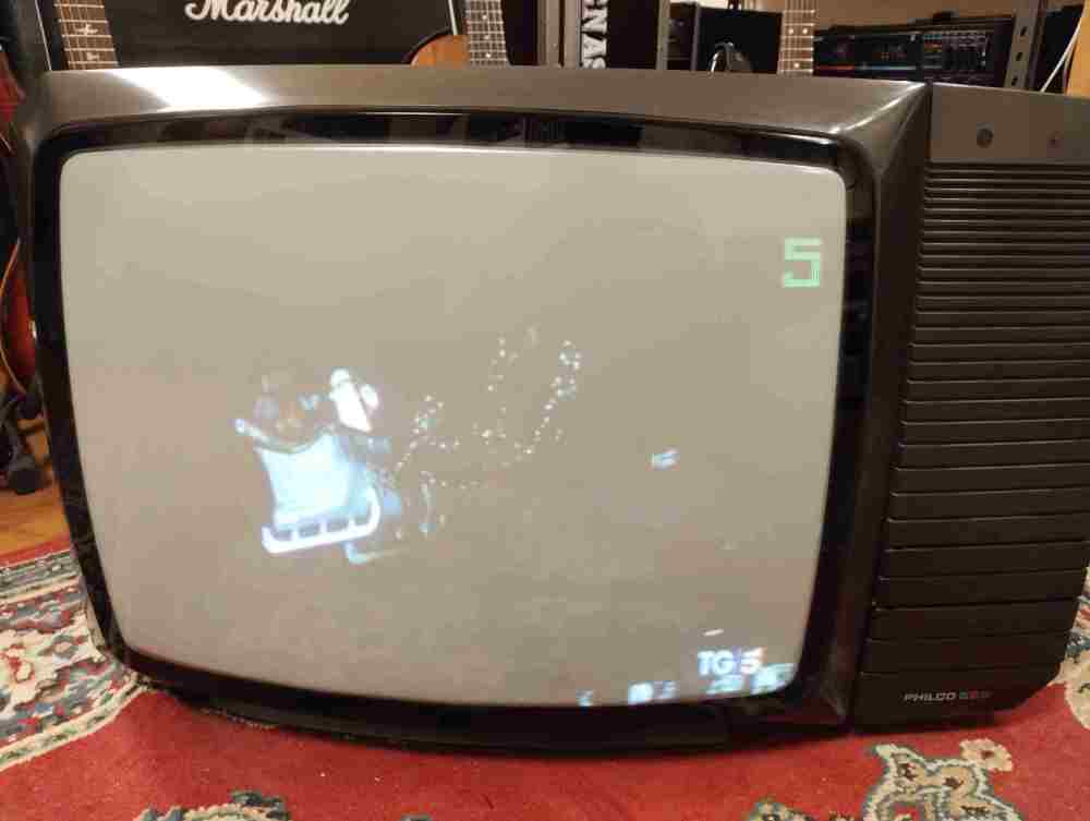

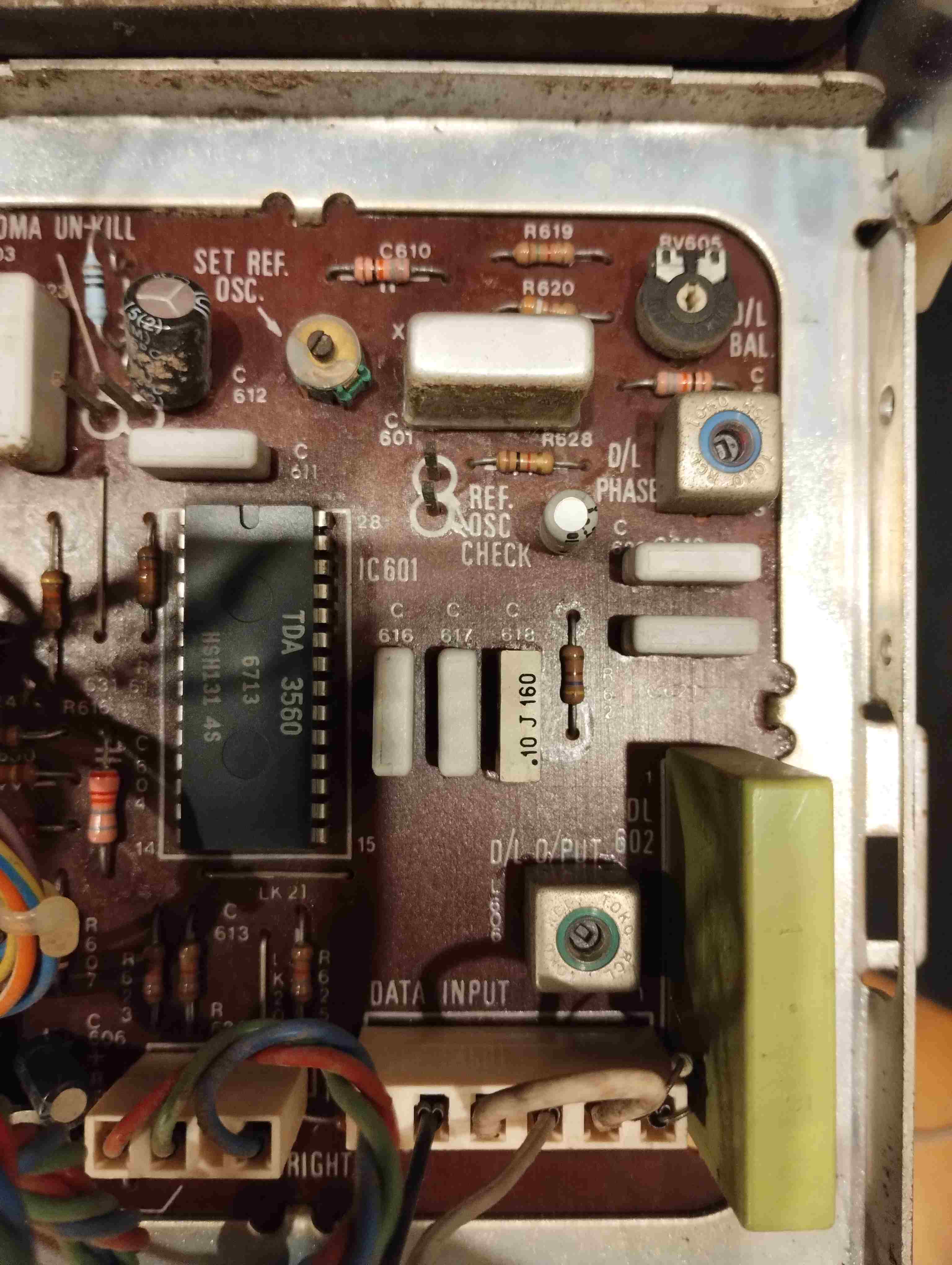

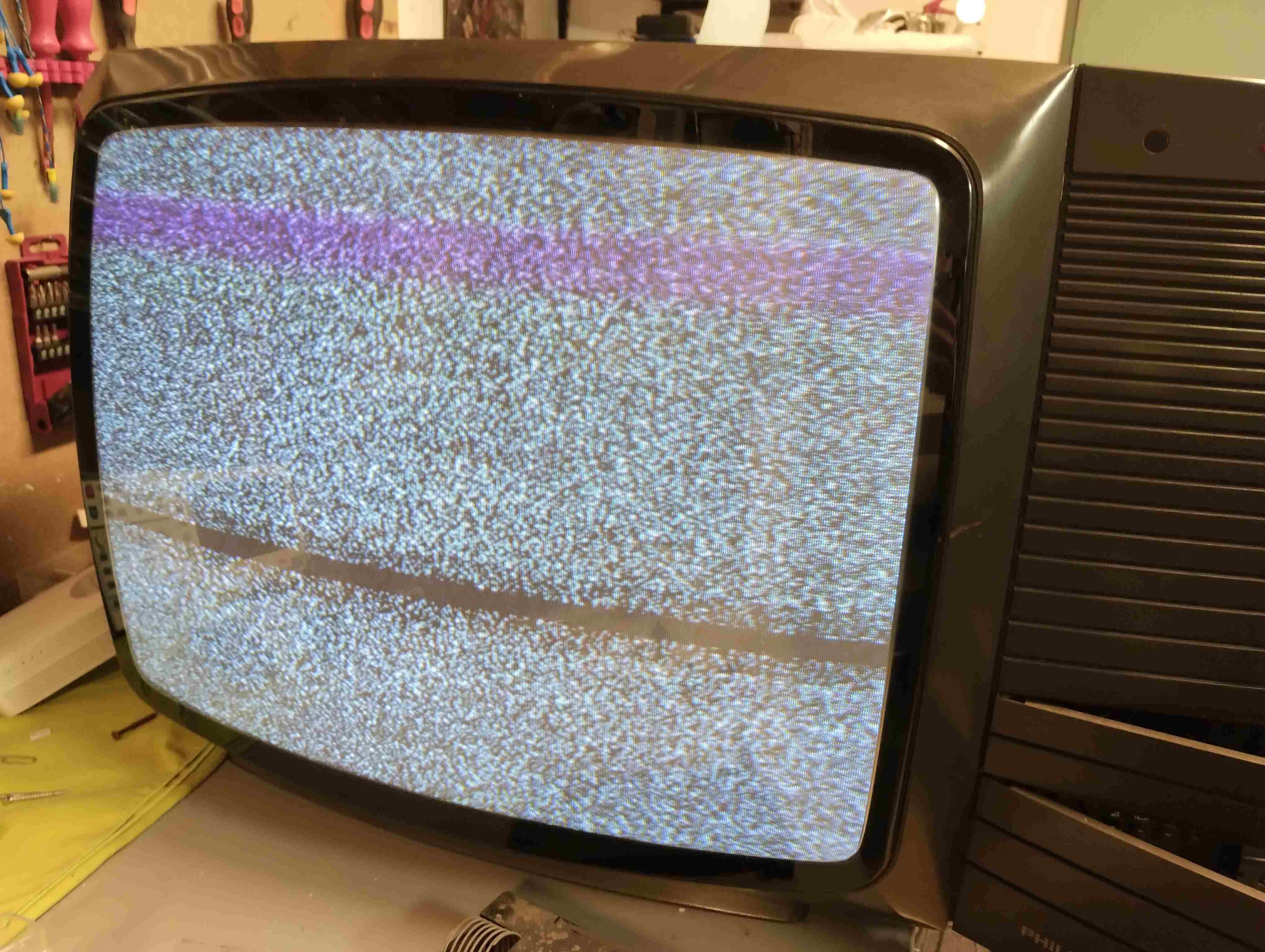

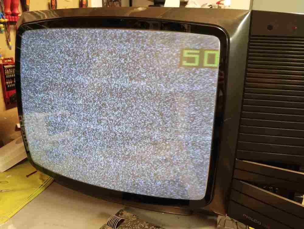

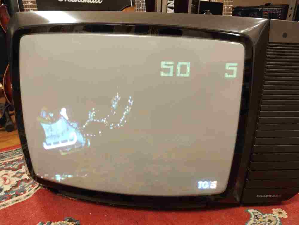

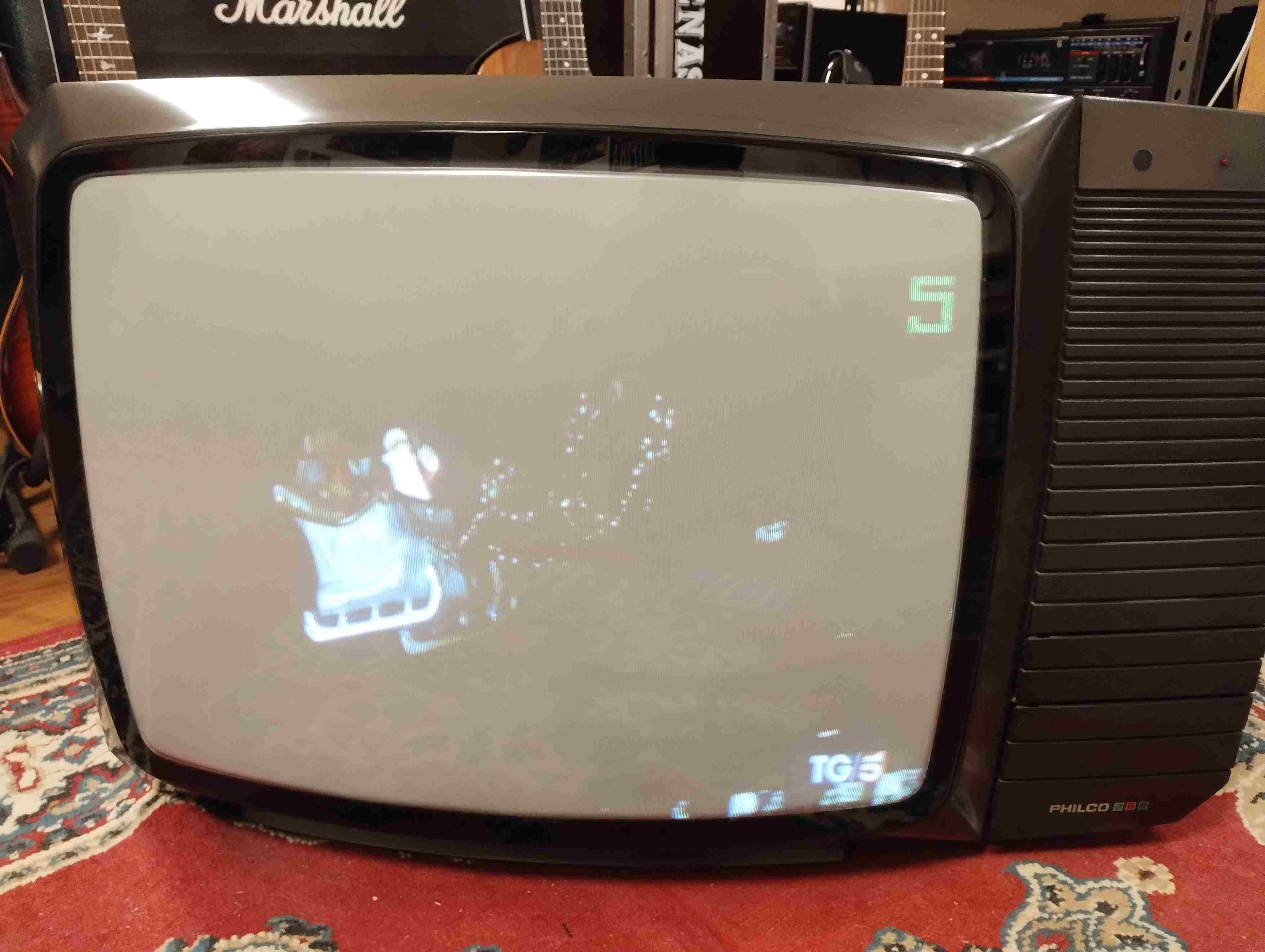

Philco TX-822 - OSD fuori schermo
Buonasera,
in un Philco TX-822 (telaio Thorn TX10 1501), l'OSD deve mostrare esclusivamente il numero di programma in altro a DX durante il cambio canale, o il numero di canale durante le operazioni di sintonia in alto a SX.
Nel mio caso (vedi immagini allegate):
- durante il cambio canale l'OSD non si vede (solo una strisciata viola sullo schermo)
- mentre l'indicazione di sintonia invece che a SX è tutta a destra.
In poche parole sembra che tutto sia spostato a destra e comunque fuori schermo.
Premetto che l'immagine da monoscopio è perfetta.
Avete idea di come si possa correggere la cosa? Purtroppo non dispongo di schema ne pare si possa reperire in rete.
Grazie,
Francesco
Riccardo Ottaviucci
in alcuni TV era possibile regolare la posizionedell'OSD,purtroppo ho pochissimi schemi Philco per verificarlo,ci proverò
  Il 28/11/2024 alle 08:52 , Riccardo Ottaviucci ha scritto:
in alcuni TV era possibile regolare la posizionedell'OSD,purtroppo ho pochissimi schemi Philco per verificarlo,ci proverò
Expand
Grazie Riccardo,
Io ho verificato se ci fosse qualche trimmer interno ma non c'è nulla che possa riguardare l'osd.
Secondo te potrebbe essere anche qualche condensatore elettrolitico nella parte logica?
Riccardo Ottaviucci
  Il 28/11/2024 alle 09:50 , frapenas ha scritto:
Secondo te potrebbe essere anche qualche condensatore elettrolitico nella parte logica?
Expand
certamente,forse la zona OSD è riportata in serigrafia,è solo un IC è poco altro
  Il 28/11/2024 alle 12:06 , Riccardo Ottaviucci ha scritto:
certamente,forse la zona OSD è riportata in serigrafia,è solo un IC è poco altro
Expand
Ho risolto!
Sostituito elettrolitico da 4,7µF/100V e e soprattutto disossidato e regolato il trimmer lì vicino che permette la regolazione in orizzontale della posizione dell'osd.
Ora è tutto ok!
Grazie!
Modificato: da frapenas
Riccardo Ottaviucci
anche perchè ho solo due schemi Philco e senza OSD
Ho notato che a seconda del modulatore RF che utilizzo (che può essere un VCR o uno di quelli scatolotti da pochi soldi) il televisore aggancia o meno il colore.
Secondo te c'è qualche regolazione in giro che posso provare a ritoccare?
Quando non aggancia nemmeno agendo sulla sintonia fine compare il colore.
Grazie, ciao
Riccardo Ottaviucci
  Il 29/11/2024 alle 07:24 , frapenas ha scritto:
Secondo te c'è qualche regolazione in giro che posso provare a ritoccare?
Expand
forse il compensatore sull'oscillatore croma a 4,43 Mhz
  Il 29/11/2024 alle 12:02 , Riccardo Ottaviucci ha scritto:
forse il compensatore sull'oscillatore croma a 4,43 Mhz
Expand
Scusa l'ignoranza ma guardando l'immagine allegata mi sapresti indicativamente dire la zona del circuito dove andare a cercare?
Riccardo Ottaviucci
in basso a destra,vicino la linea di ritardo verde,fai una foto dettagliata e ti indico il compensatore da ritoccare con cacciavite antiinduttivo e non prima di aver segnato la posizione iniziale con un pennarello a punta fine
Eccola, immagino sia il "SET REF. OSC"?
Toccandolo si è sistemato.
Riccardo Ottaviucci
sicuramente l'ossido ha alterato di qualche pF la sua capacità,starando l'oscillatore. Per altri 20 anni stai a posto 😂
  Il 29/11/2024 alle 18:53 , Riccardo Ottaviucci ha scritto:
sicuramente l'ossido ha alterato di qualche pF la sua capacità,starando l'oscillatore. Per altri 20 anni stai a posto 😂
Expand
Bene dai 😅
Grazie ancora, buona serata
