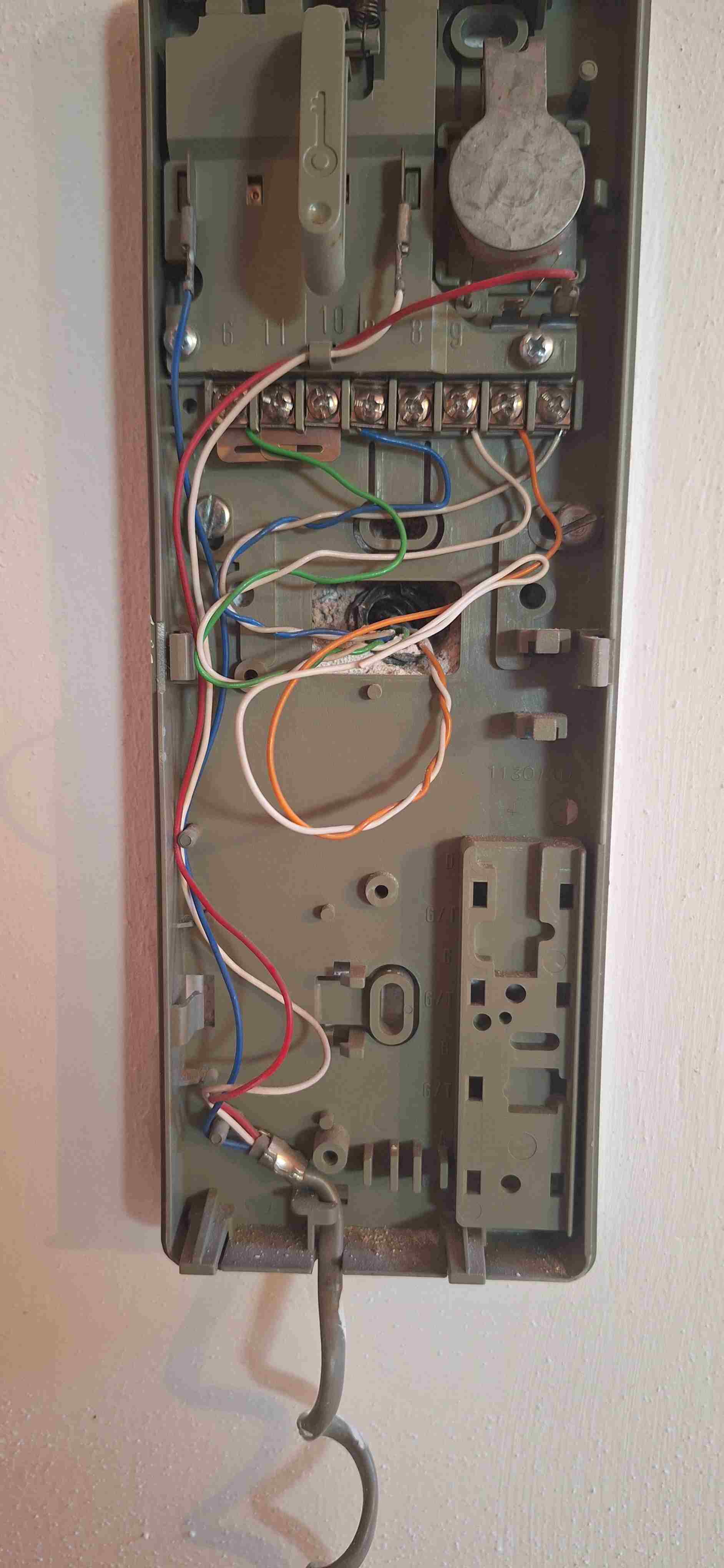

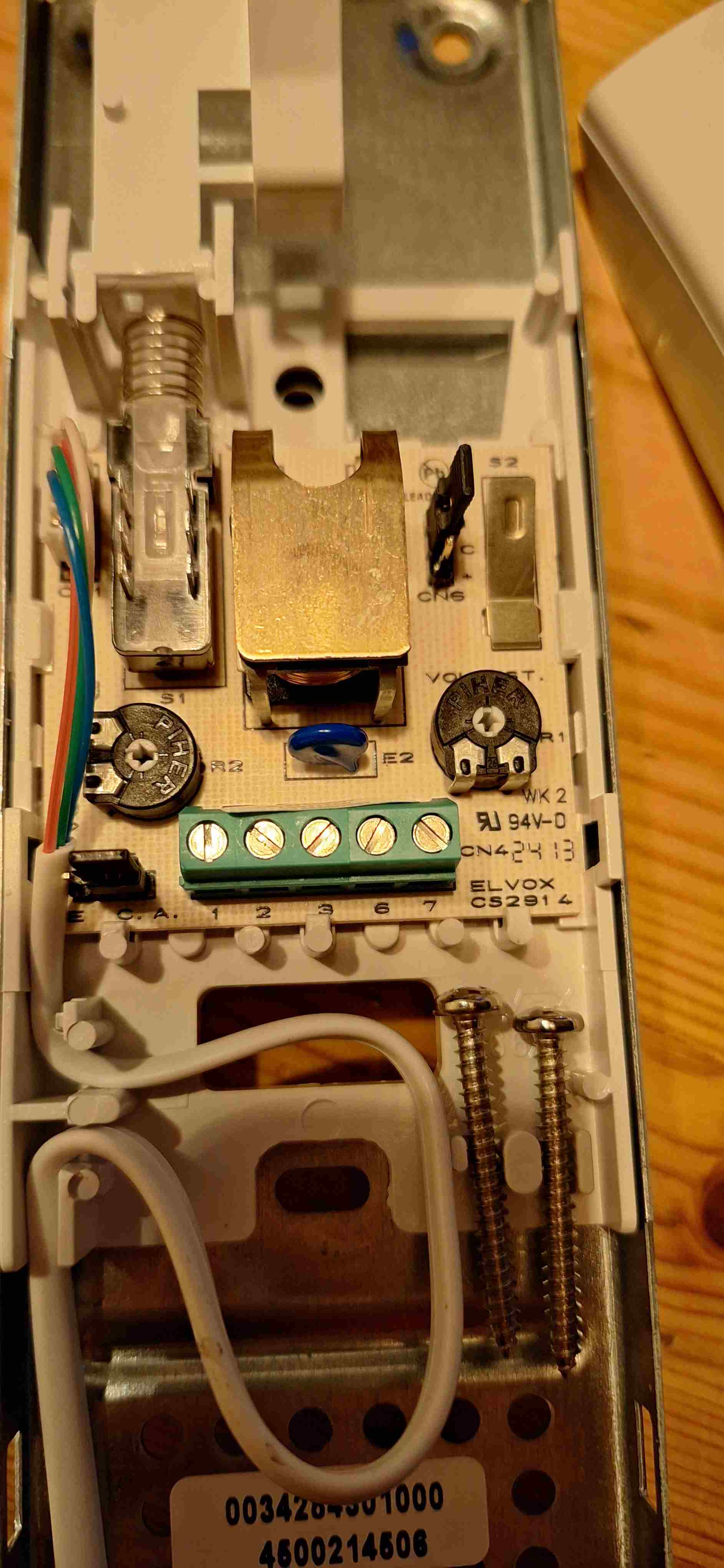

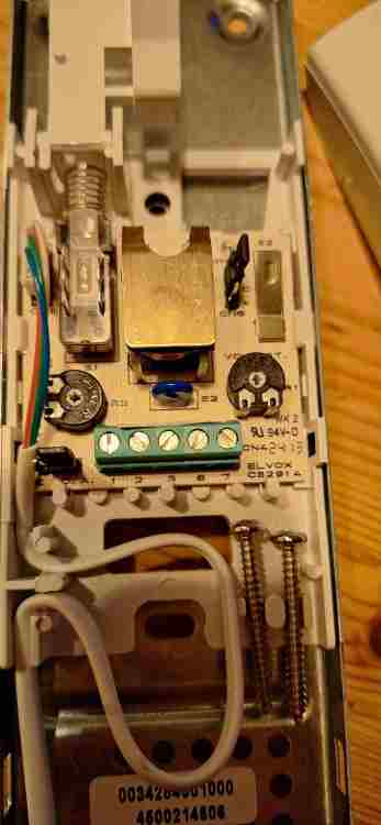

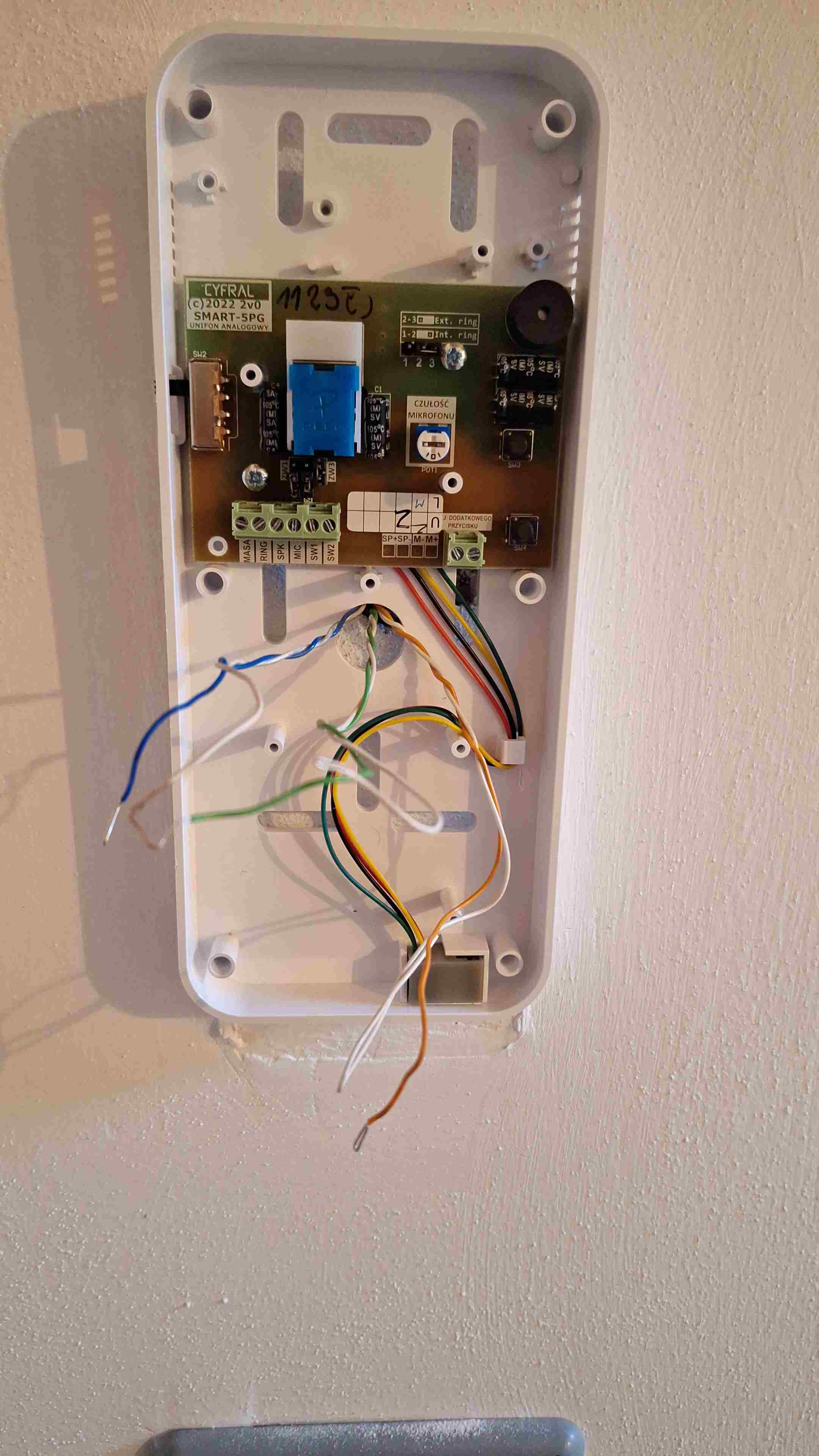

fede992 Inserito: 27 novembre Segnala Share Inserito: 27 novembre Buona sera, vorrei sostituire il citofono ma non capisco come collegare i cavi. Vi allego le foto del vecchio e del nuovo, grazie in anticipo. Link al commento Condividi su altri siti More sharing options...
Ggiovanni Inserita: 27 novembre Segnala Share Inserita: 27 novembre ciao caro, prova così: - 6 (cavo verde) su MASA - 7 (arancione) su RING - 1 e 2 (grigio e blu) su SPK e su MIC (se non senti niente, invertili) - 9 (il bianco attorcigliato al verde) su SW1 Link al commento Condividi su altri siti More sharing options...
fede992 Inserita: venerdì alle 17:04 Autore Segnala Share Inserita: venerdì alle 17:04 Ciao alla fine ho cambiato modello perché quello ronzava troppo. In questo caso come si fa ? Grazie ancora Link al commento Condividi su altri siti More sharing options...
Ggiovanni Inserita: 15 ore fa Segnala Share Inserita: 15 ore fa 6 (cavo verde) su 3 (comune) 7 (arancione) su 6 (chiamata) 1 e 2 (grigio e blu) su 1 e 2 (fonia) 9 (il bianco attorcigliato al verde) su 7 (apertura) Però non cambiare più 🙃 Link al commento Condividi su altri siti More sharing options...
