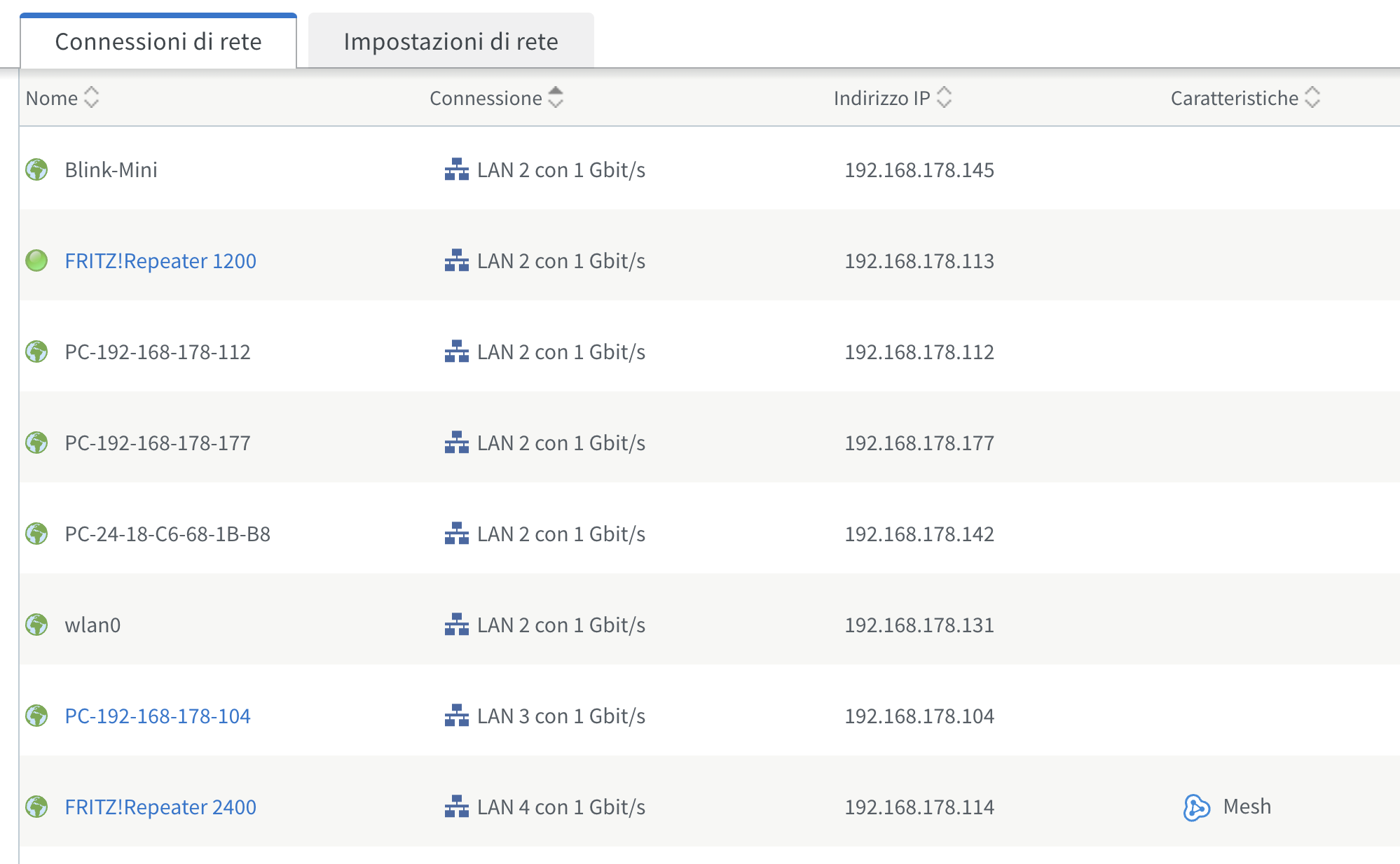

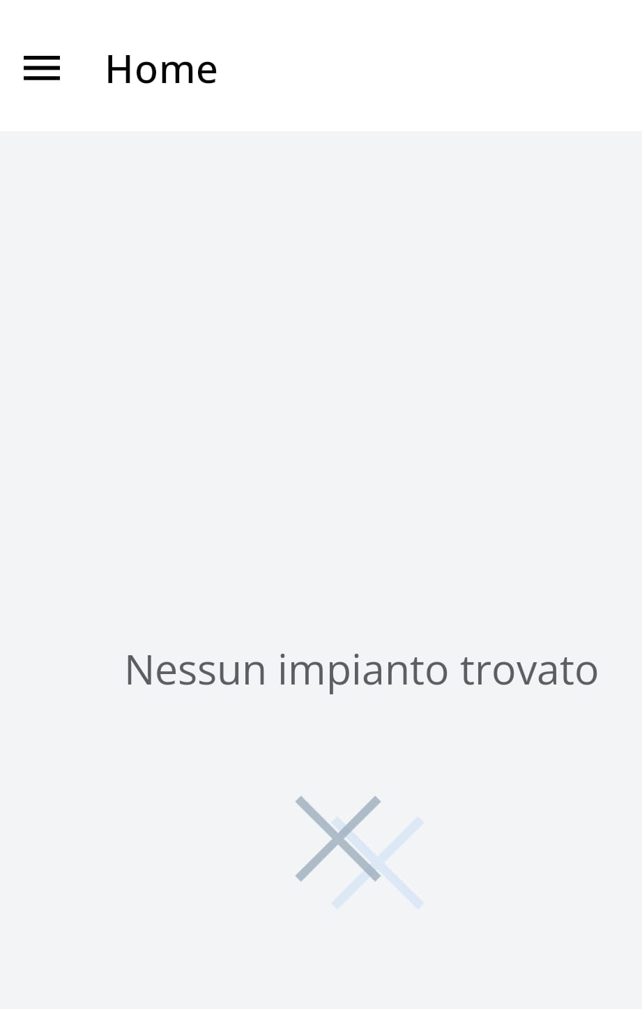

impianto Inim sparito dall'applicazione
Ciao a tutti, da un paio di giorni non riesco più a vedere il mio sistema allarme tramite l'applicazione
avete idea di cosa possa essere successo? E sapreste nel caso dirmi come poter risolvere?
Grazie!
Assicurati che l'impianto sia connesso al Modem o alla rete
Assicurati di essere connesso a internet o almeno sulla stessa rete dell'impianto.
  Il 28/11/2024 alle 08:22 , patatino59 ha scritto:
Assicurati che l'impianto sia connesso al Modem o alla rete
Assicurati di essere connesso a internet o almeno sulla stessa rete dell'impianto.
Expand
Grazie dei consigli: sono connesso alla rete...che è la stessa dell'impianto, ma non saprei come verificare se l'impianto è connesso alla rete. Posso solo dire che da un giorno all'altro non lo vedo più nell'app senza che sia successo mai nulla (non ho cambiato rete/modem/linea, non è caduta la corrente ecc....)
Se ha a disposizione un Computer può provare a "Pingare" la centrale. Sempre che l'indirizzo di default della scheda non sia stato variato.
Sarebbe inoltre utile di quale sistema stiamo parlando.
SmartLiving o Prime, ecc ecc
  Il 30/11/2024 alle 20:12 , Lo Scortese ha scritto:
Se ha a disposizione un Computer può provare a "Pingare" la centrale. Sempre che l'indirizzo di default della scheda non sia stato variato.
Sarebbe inoltre utile di quale sistema stiamo parlando.
SmartLiving o Prime, ecc ecc
Expand
purtroppo non conosco l'ip della centrale... ti viene in mente qualche modo per poterlo vedere?
E' uno SmartLiving
Questo è ciò che vedo dal mio router
a parte il fatto che non capisco cosa siano molte delle cose collegate in LAN... ad esempio vedo Blink-mini che è una telecamera che è collegata in wifi...non capisco perchè me la segna come conessa in LAN.
Al router principale sono collegati 2 repeater (1200 e 2400) più un piccolo switch al quale sono collegati un impianto di videosorveglianza (192.168.178.104) e quello che (credo) dovrebbe essere l'impianto INIM. Peccato che non compare tra gli ip che vedo in elenco. Ho provato a pingare ciascuno di quelli e rispondono tutti. Ho provato a scollegare quel cavo e non è cambiato nulla...
Avete qualche idea/consiglio?
