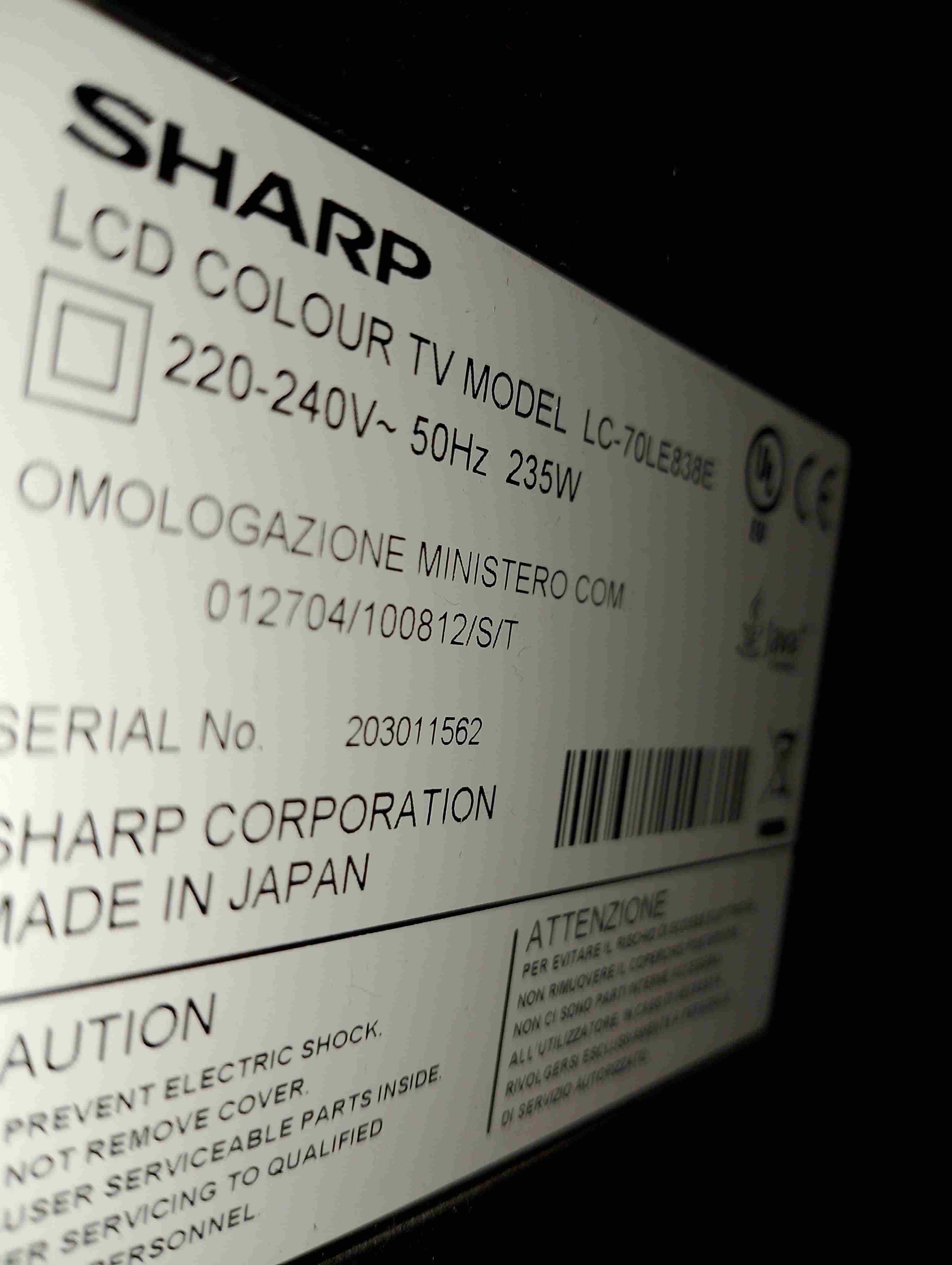

Richiesta Aggiornamento Firmware Sharp LC-70LE838E
Salve a tutti ed una buona giornata.
Avrei un televisore vecchio modello Sharp siglato LC-70LE838E che ormai mi è impossibile utilizzare perché all'atto dell'accensione il dispositivo si riavvia. Presumendo possa essere un problema di firmware avrei necessità di sapere se qualche anima pia del forum sia in possesso o sappia come individuare l'ultima versione per questo televisore.
Ringraziando anticipatamente e sperando che questa mia richiesta non violi alcun precetto del forum, nel qual caso mi scuso in anticipo, rinnovo l'augurio di una buona giornata.
Riccardo Ottaviucci
prova a resettare in service mode gli error lamps. Per entrare in SM la modalità,che non ricordo, è riportata più volte in discussioni simili,basta fare una ricerca
9 ore fa, Riccardo Ottaviucci ha scritto:
prova a resettare in service mode gli error lamps. Per entrare in SM la modalità,che non ricordo, è riportata più volte in discussioni simili,basta fare una ricerca
Grazie mille per la replica. Proverò allora in attesa che magari qualcuno abbia magari anche l'ultima versione firmware nel caso non funzioni. Una buona serata
