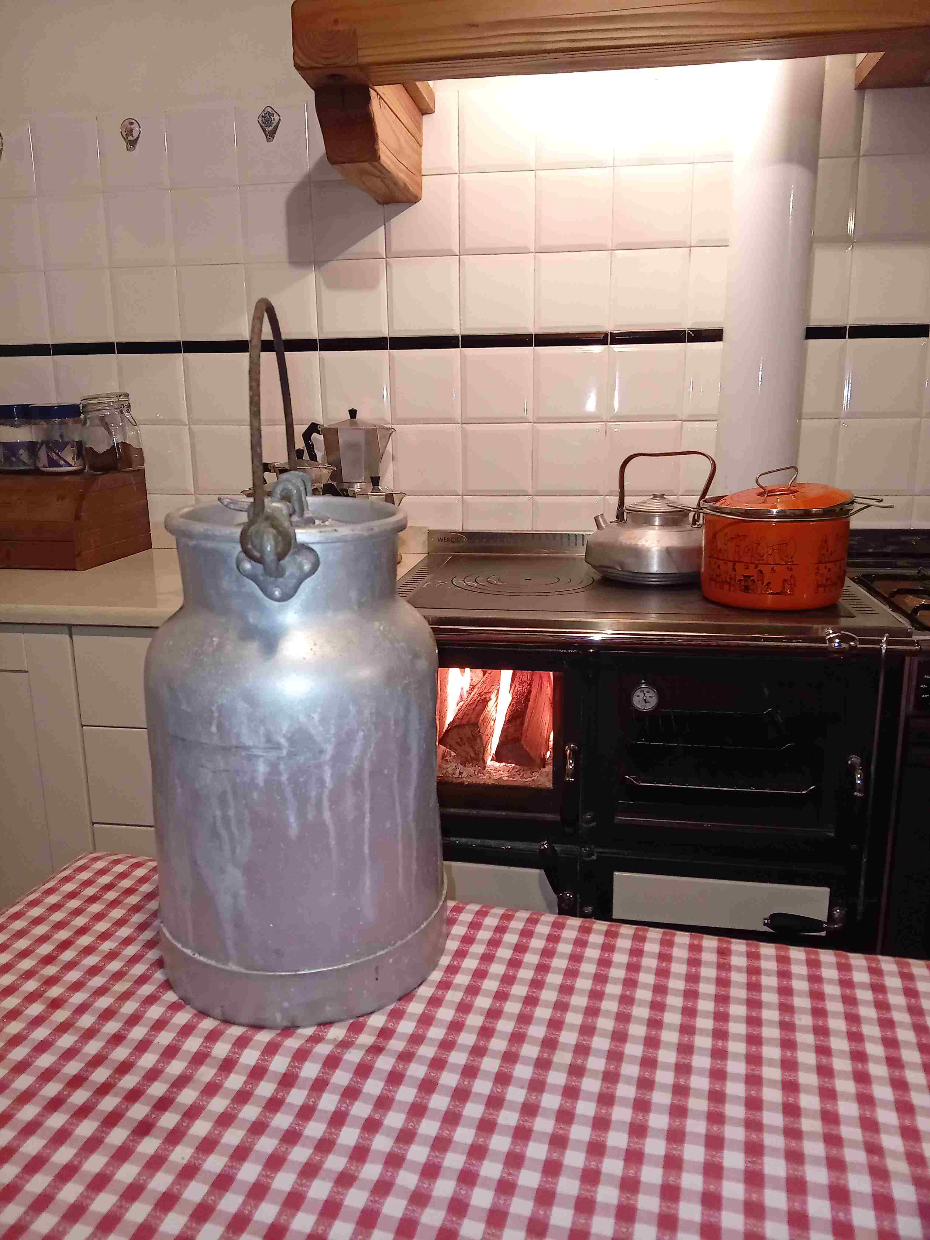

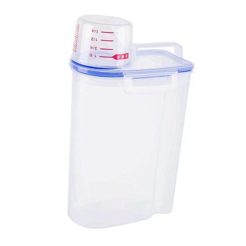

Porta fustino detersivo polvere
Stavo pensando ad acquistare un porta fustino per il detersivo in polvere.
Coi cosa usate per non far prendere umidità ?
Ne cercherei uno formato "Dixan maxi convenienza 110lavaggi"
Visti alcuni in latta nostalgici, o in plastica. Ma nessuno che abbia pensato ad uno con una semplice guarnizione nel tappo ? O non so cercare ?
L'idea è quella di metterci dentro il cartone senza travasare. Lazy mode !
Modificato: da Lins
36 minuti fa, Lins ha scritto:
Coi cosa usate per non far prendere umidità ?
Io acquisto confezioni piccole, da single diciamo. Per lo più sono scatole o sacchetti da 1-1,5Kg. Li verso in un flacone di detersivo liquido (che ho ben pulito e asciugato in precedenza) da 2 litri e non lo riempio di sicuro, c'è ancora spazio.
50 minuti fa, Lins ha scritto:
Ne cercherei uno formato "Dixan maxi convenienza 110lavaggi"
Visti alcuni in latta nostalgici, o in plastica. Ma nessuno che abbia pensato ad uno con una semplice guarnizione nel tappo ? O non so cercare ?
Ci ho sempre pensato anche io per mamma, al momento non ho idee.
Ho visto questi in rete, ma sono comunque da travaso e per volumi non da 110 lavaggi: 3 litri
Laundry Powder Storage Container Organizer, 2L Lightweight Powder Storage Box - Picture 3 of 8
Modificato: da Ganimede77
Ciao, effettivamente cercavo anche io lo stesso, su Amazon si trovano scatole in plastica o in metallo anche molto carine, ma di fatto contengono al massimo 3 kg, troppo poco.Sarebbero utili cestini in Bamboo o vimini tipo per la biancheria sporca che hanno l'interno foderato in stoffa o sintetica. Personalmente compro il fustino in cartone che tengo in un ripostiglio non umido e travaso la quantità settimanale in una scatola del gelato da 1kg, con coperchio sempre in plastica che sigilla molto bene. Nei negozi cinesi forse si trovano anche scatole in plastica più grandi dove riporre l'intero fustino.
Personalmente uso un vecchio bidone in alluminio del latte. Il coperchio si chiude ermeticamente. Io ce l'avevo "di famiglia" diciamo,se ne trovano comunque spesso anche nei mercatini.
Però sono soluzioni per basse quantità.
Io tengo il fustino dietro la porta del bagnetto/lavanderia, quindi un formato grande che potesse contenere il mega dixan mi farebbe comodo.
Se trovo qualcosa di decente aggiorno il thread
3 hours ago, Ganimede77 said:
Io acquisto confezioni piccole, da single diciamo. Per lo più sono scatole o sacchetti da 1-1,5Kg. Li verso in un flacone di detersivo liquido (che ho ben pulito e asciugato in precedenza) da 2 litri e non lo riempio di sicuro, c'è ancora spazio.
Spesso trovo a metà prezzo il Dixan 110, lo prendo e ci faccio l'anno. Ma sicuramente ha necessità di qualcosa che lo potegga da umidità
1 ora fa, Lins ha scritto:
Però sono soluzioni per basse quantità.
Io tengo il fustino dietro la porta del bagnetto/lavanderia, quindi un formato grande che potesse contenere il mega dixan mi farebbe comodo.
Se trovo qualcosa di decente aggiorno il thread
Guarda Lins, se vai su Amazon e digiti "portabiancheria bagno" ci sono cose molto interessanti che si potrebbero utilizzare anche allo scopo.
2 ore fa, Lins ha scritto:
Spesso trovo a metà prezzo il Dixan 110, lo prendo e ci faccio l'anno. Ma sicuramente ha necessità di qualcosa che lo potegga da umidità
Bhè si, è un periodo molto lungo. Qualcosa devi fare.
A mia madre il Dash da 86 dosi dura meno di un mese. A me il Denk Mit da 20 dura anche meno di una mese durante la stagione degli allenamenti.
Ma Dixan senza percarbonato? ...mhmmm, non mi da fiducia.
  • 2 weeks later...
On 11/28/2024 at 6:14 PM, Ganimede77 said:
Ma Dixan senza percarbonato? ...mhmmm, non mi da fiducia.
Se serve percarbonato in aggiunta
Ad ogni modo , ora sono indeciso essendo agi sgoccioli :
Riprendere il dixan al 50% trovando una soluzione per la conservazione o passare ad altro da dosi più piccole avendo il DM
Modificato: da Lins
