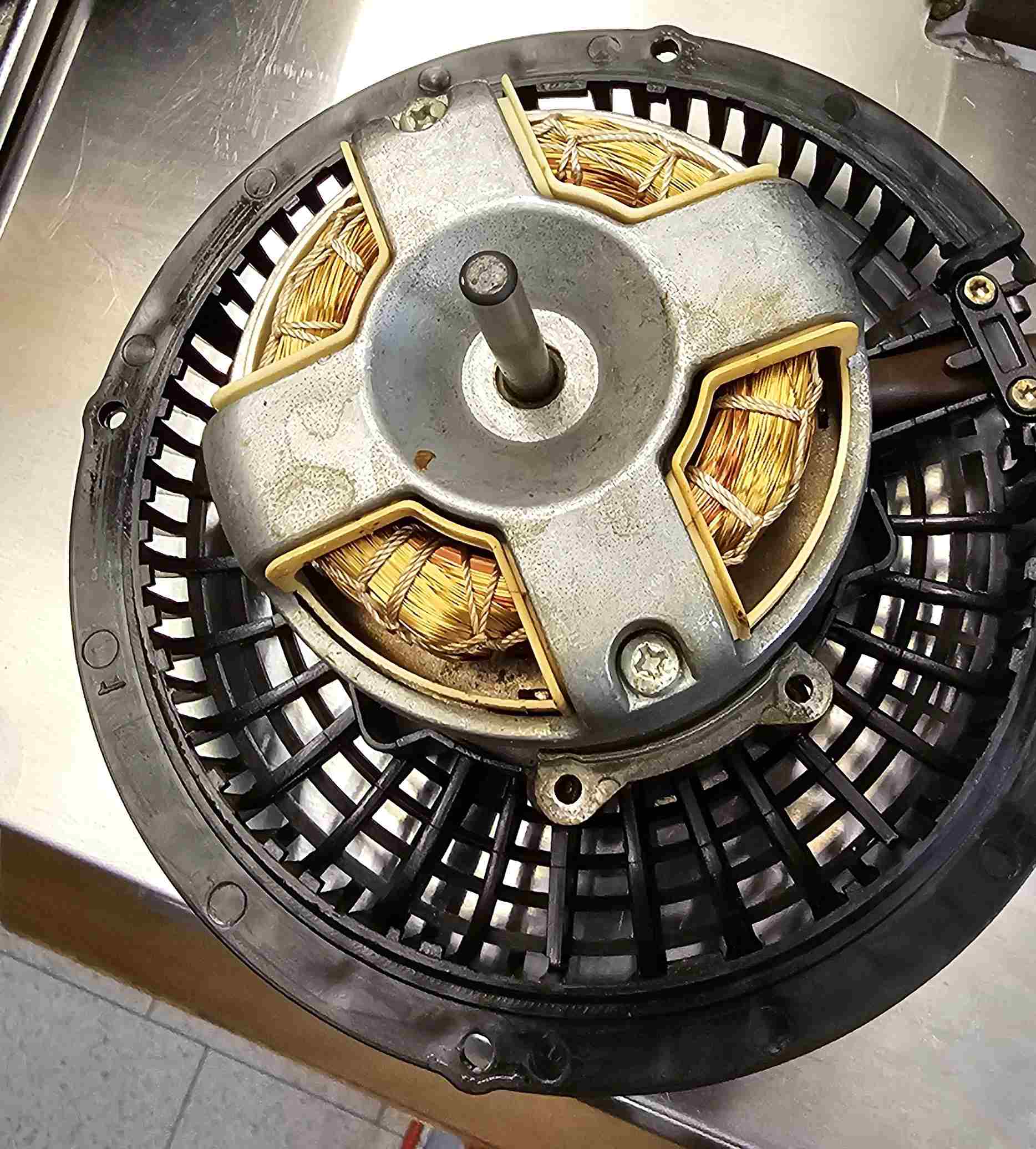

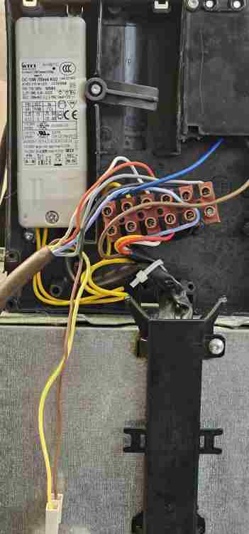

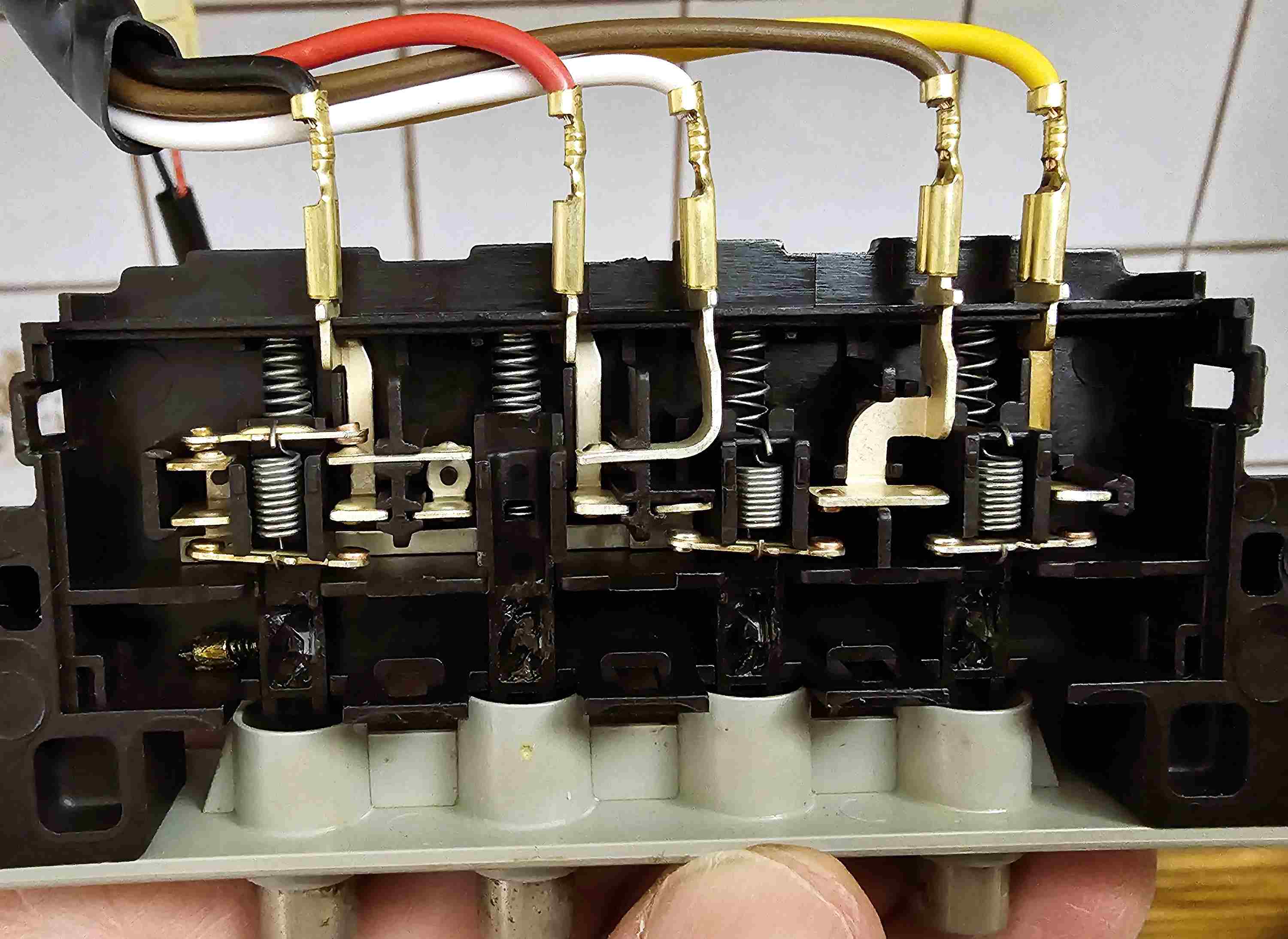

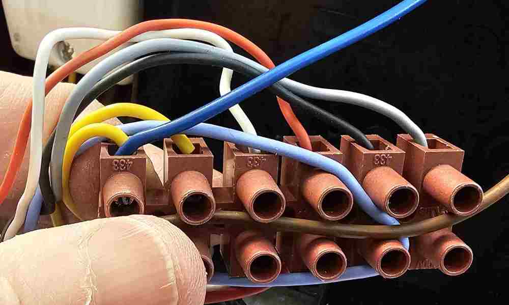

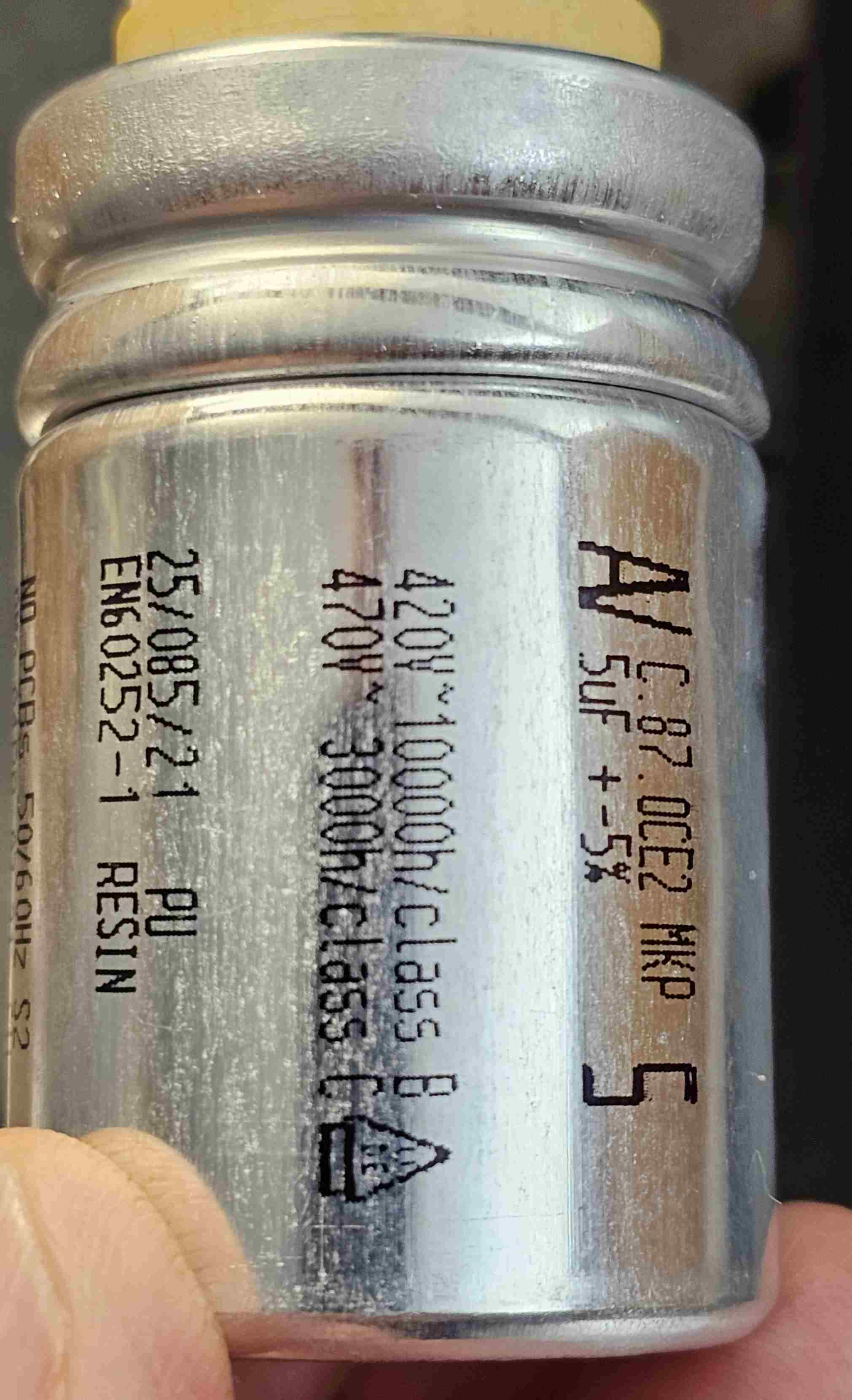

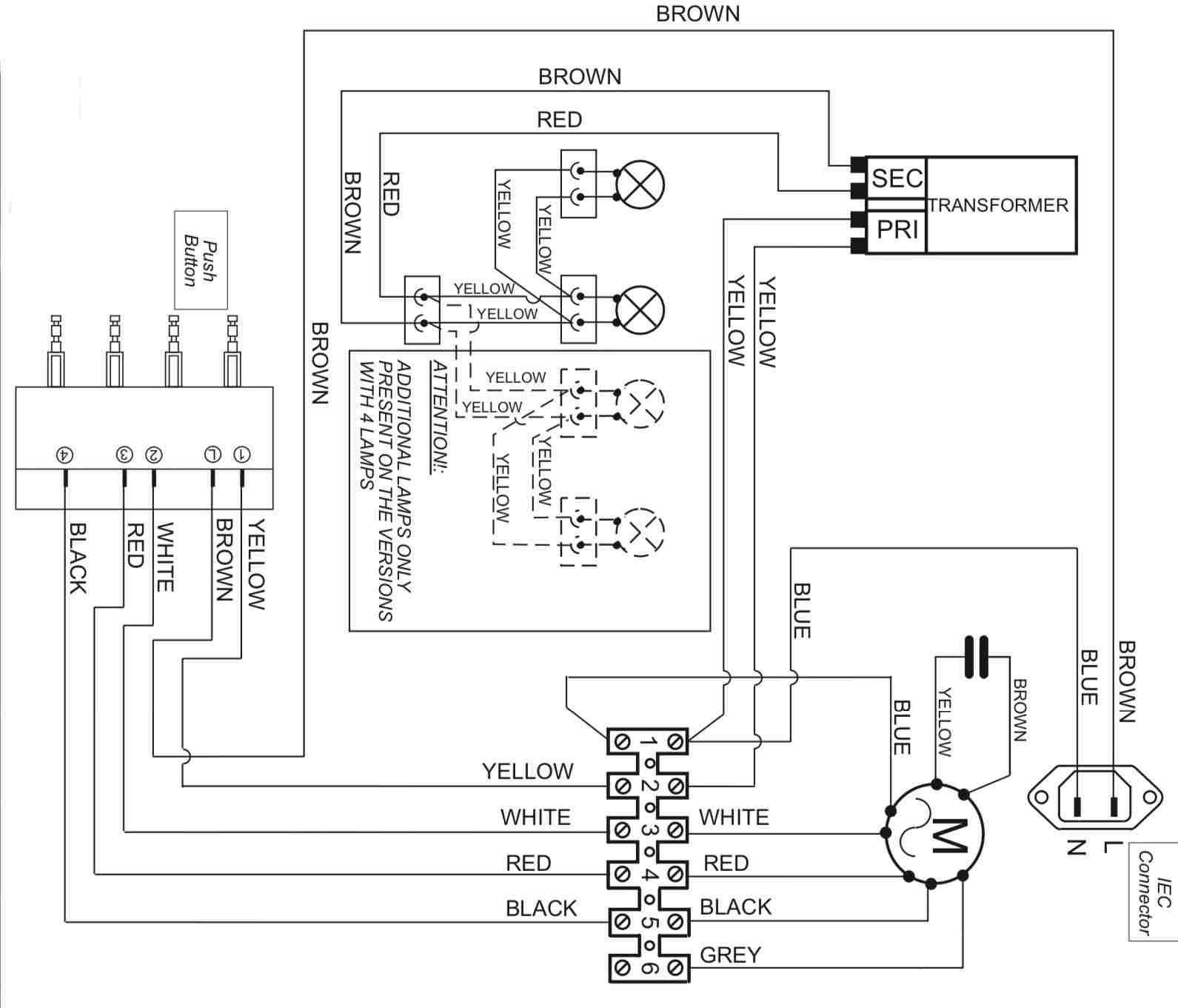

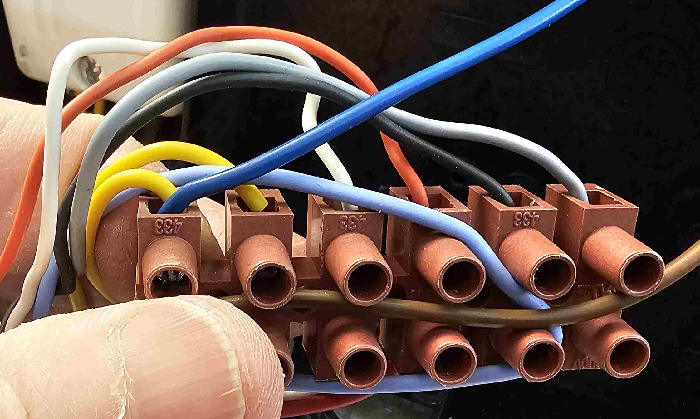

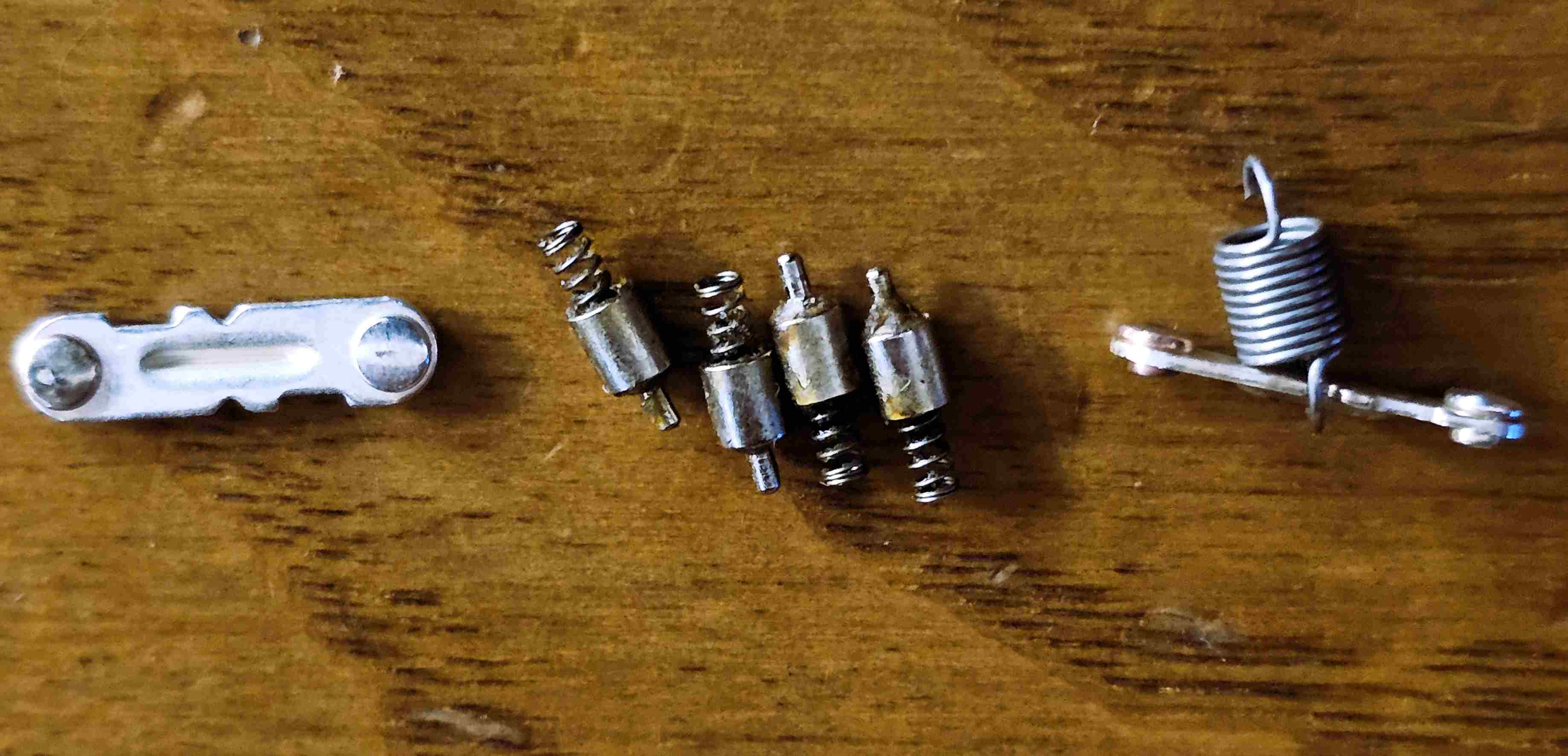

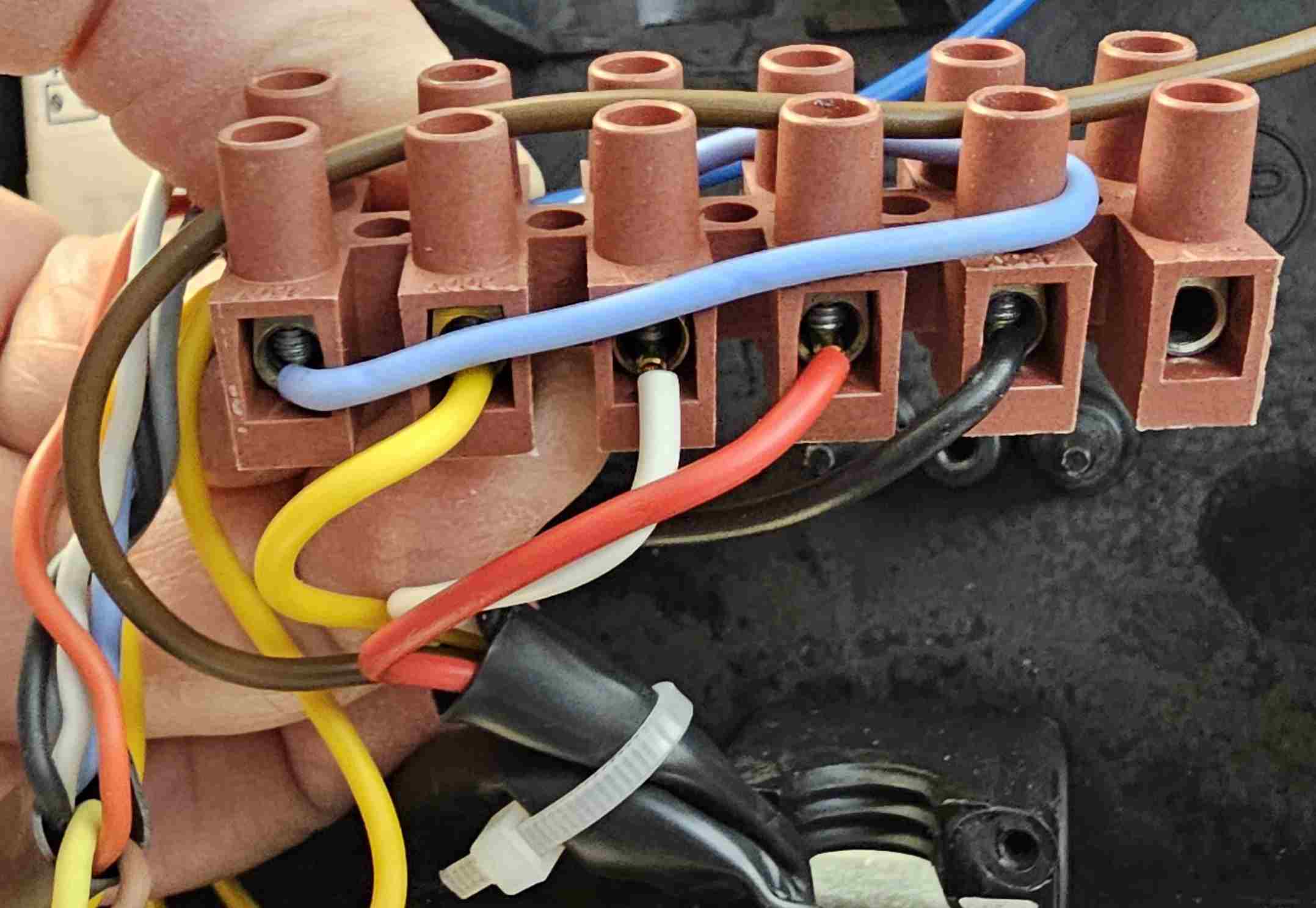

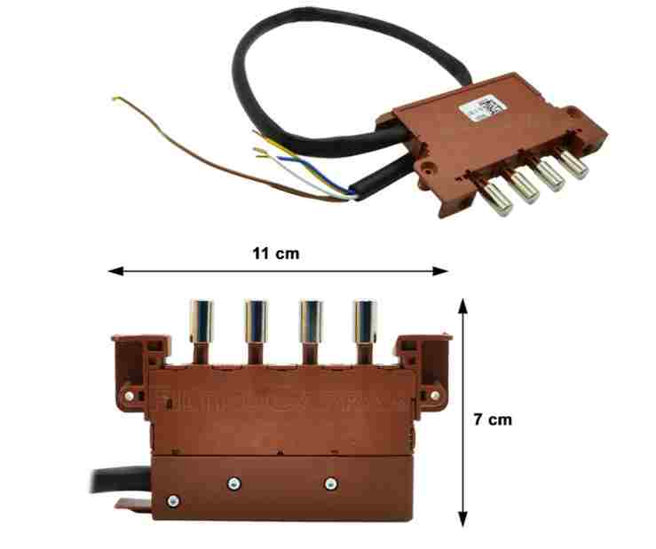

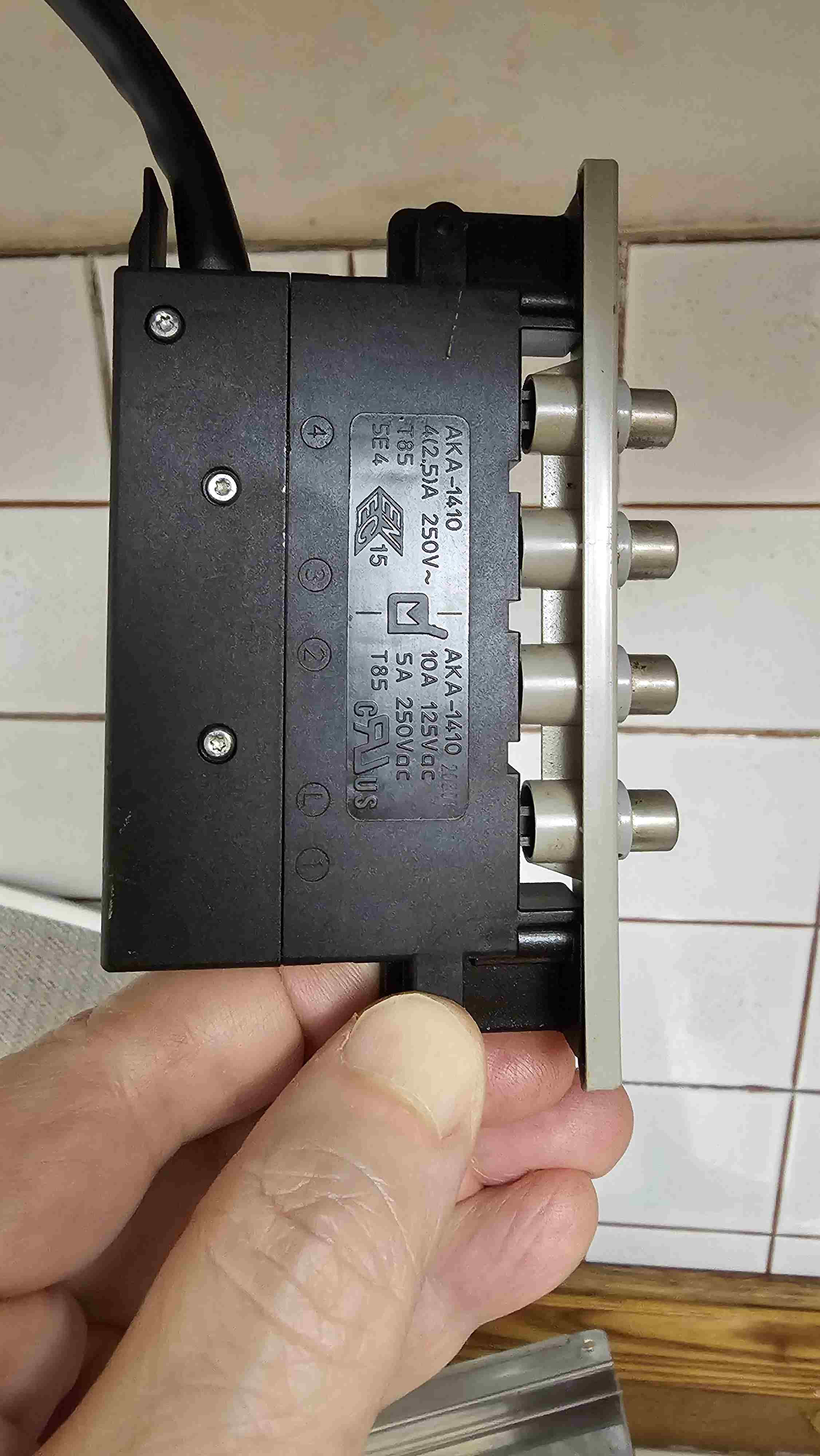

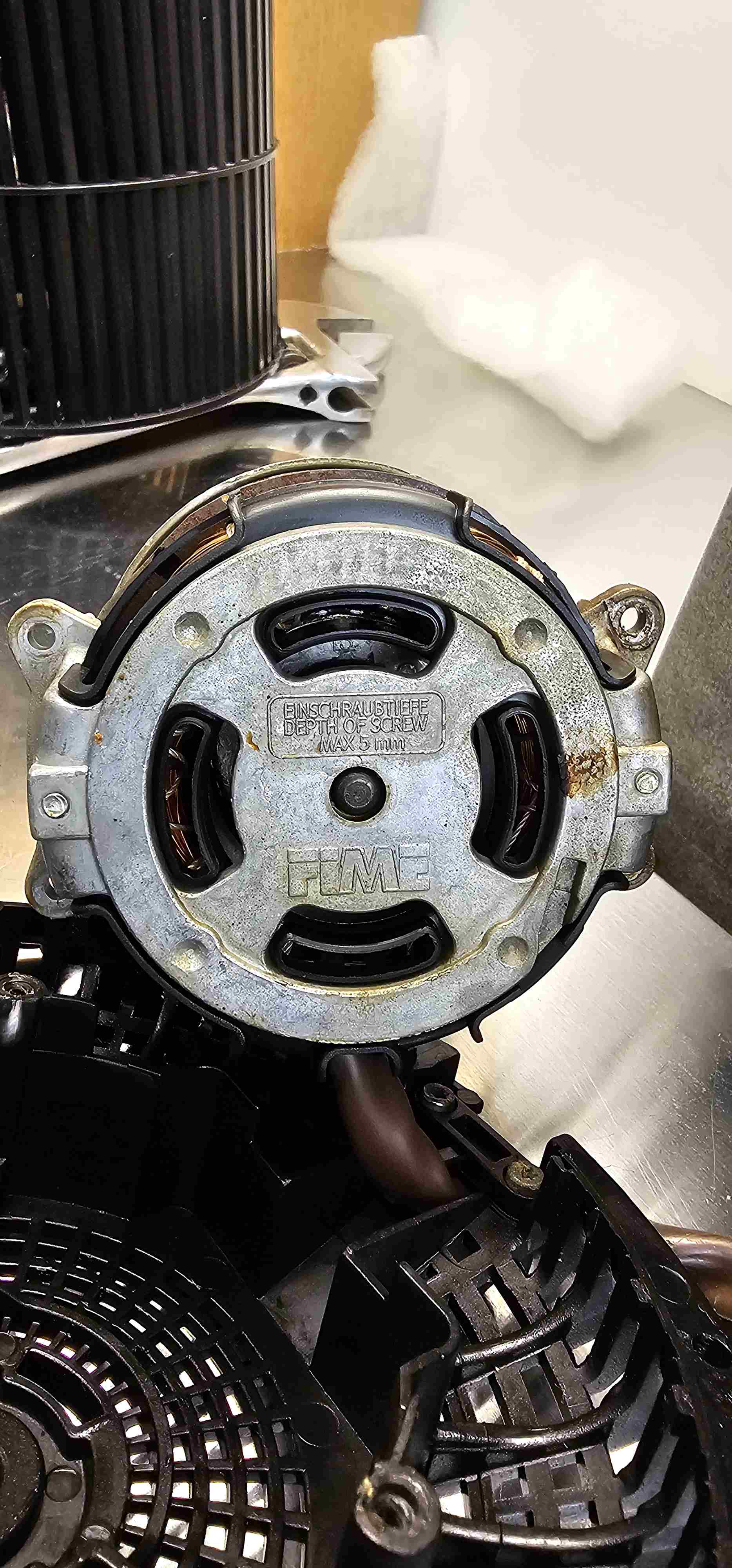

Cappa Smeg KATE900EX non funziona più
Negli ultimi mesi il motore che muove la ventola di aspirazione ha iniziato prima a fare rumore, poi si avviava con difficoltà con la velocità minima (la prima, dato che sono tre in tutto) adesso è completamente fermo.
Il condensatore da 5 mF era "esaurito" e l'ho sostituito con uno simile stessi valori, ma il motore continua a non funzionare. Ho smontato e pulito il blocco motore\ventola, ma a mano tutto gira senza problemi. L'unico componente che rimarrebbe da controllare è la pulsantiera a 4 pulsanti, che non so se può essere la causa del mancato funzionamento.
chiedo agli esperti, grazie.
2024 11 28 PULSANTIERA 1.jpg
Modificato: da nelson1
foto
Dipende dalla posizione in cui la pulsantiera è installata. Può essere entrato di tutto, grasso/olio/vapori... anche se la tua sembra piuttosto pulita.
Magari si è solo bruciata una pista.
La pulsantiera è posta frontalmente al centro della struttura, in posizione sfortunata. Devo recuperare un giravite con testa Torx da un millimetro, che al momento non ho, per aprirla e ancora non riesco a controllare.
Per regolare la velocità del motore, la pulsantiera utilizza delle resistenze, che in caso potrebbero essere bruciate?
Modificato: da nelson1
Non la riduce con le resistenze , ha collegamenti per i diversi avvolgimenti.
 Devi aprire e vedere se si è fusa una pista comune o il commutatore  / piste  , che accende il motore -
Ho aperto la pulsantiera. Ha un meccanismo elettrico e meccanico con elementi piccolissimi, quasi microscopici. Sono saltate varie mollette che non saprei come rimettere a posto, troppo difficile, poi non ho una foto o un disegno.
Il problema è causato dalla pulsantiera che (forse) aveva qualche molletta saltata prima di aprire il case? Non ci sono bruciature.
SMEG KATE900EX2.jpg
Ho trovato questa, sarà compatibile?
Modificato: da nelson1
Beh il codice della pulsantiera è AKA-1410 come ben vedi.
Il motore non faceva alcun rumore? Nessun mmmmmmmmmmm?
Il motore qualche tempo fa ha iniziato a non riuscire ad avviarsi con la velocità bassa, pulsante 1. Per partire richiedeva il pulsante 2 e 3, anche se si era un pò rumoroso.
Ha funzionato un periodo cos', ma pensavo fosse bloccato dalla sporcizia. Una volta tolto motore e ventola erano piuttosto "pulito". Ha non più di 3 annidi vita e di uso, medio.
Il condensatore in foto era completamente "esaurito" quindi l'ho sostituito ma nulla, fermo e silenzioso. Il motore non puzza di bruciato, servirebbe uno schema per verificare almeno la resistenza.
SMEG KATE900EX CONDENSATORE.jpg
Se ti ci metti con pazienza la pulsantiera si può sistemare, basta copiare dal primo pulsante …..
Ecco lo schema, di tutta la cappa.
grazie mille per lo schema, così posso controllare gli avvolgimenti del motore. la pulsantiera è complicata da sistemare
Modificato: da nelson1
Installata la nuova pulsantiera, la cappa non funziona ancora. Ho smontato la girante e il motore proprio non gira. Il motore non ha avvolgimenti bruciacchiati. Si può dire è tutto piuttosto nuovo, ma non funziona.
Mi resta soltanto di sostituire il motore, apparentemente senza motivo, non vedo altre possibilità.
Qualche suggerimento?
Controlla se tra il blu collegato al morsetto n 1 della morsettiera e
Il marrone posto sulla pulsantiera , è presente la 220V.
19 ore fa, Stefano Dalmo ha scritto:
Controlla se tra il blu collegato al morsetto n 1 della morsettiera e
Il marrone posto sulla pulsantiera , è presente la 220V.
Si, ho provato adesso. Con il pulsante 1 della luce attivato c'è  la 220V
Senza il pulsante della luce attivato. , non ho chiesto di attivare la luce perché c'è un motivo.
32 minuti fa, Stefano Dalmo ha scritto:
Senza il pulsante della luce attivato
 ..... senza pulsante attivato non c'è tensione.
Se il cablaggio è lo stesso dello schema , il marrone sulla pulsantiera viene direttamente dalla linea di rete.
Come pure il blu  che è il comune sul motore.  Quindi dovrebbe esserci la 220 a prescindere. Senza azionare il pulsante delle luci.
Altrimenti potrebbe essere una tensione di ritorno dal trasformatore.
Bisogna seguire  questi due cavi per vedere da dove vengono .  Se vengono dalla rete o no.
Ma le luci si accendono ?
Le luci si accendono. I cavi della morsettiera corrispondono allo schema. La rete arriva dai fili Blu e Marrone
Ho verificato, ma la continuità tra il Blu e alternativamente con Grigio-Nero-Rosso-Bianco non c'è.  Temo che sia il motore sia il problema.
Modificato: da nelson1
Scusa , puoi mettere bene in vista i cavi che escono dalla morsettiera al motore .
E se quei fili marrone e azzurro vengono dalla rete , come mai non misuri la 220 su di essi?
Bhe , da quanto dici , se non c'è proprio nessuna forma di resistenza tra il celeste e gli altri cavi che vanno al motore ,  , magari sarà intervenuto  il termico nel motore . E comunque anche se il motore non funziona ,  in base alle varie velocità devi misurare la 220 tra il blu e il bianco , blu e rosso , blu e nero.
Altrimenti  o il blu o il marrone non portano tensione .
Poi magari cerchiamo di aprire il motore .  Per vedere il collegamento dell'azzurro .
Modificato: da Stefano Dalmo
solo ora sono riuscito a misurare: infatti, c'è la tensione 230 tra blu e bianco/rosso/nero.
questo è il motore
Modificato: da nelson1
Sostituisci il motore, vai con il motore da un ricambista e lo trovi (sono motori universali)
ma fatti spiegare come collegarlo (se inverti fase e neutro sul comune, lo bruci)!
Modificato: da michpao
  • 2 weeks later...
sostituito il motore, tutto bene. La pulsantiera non c'entrava nulla.
