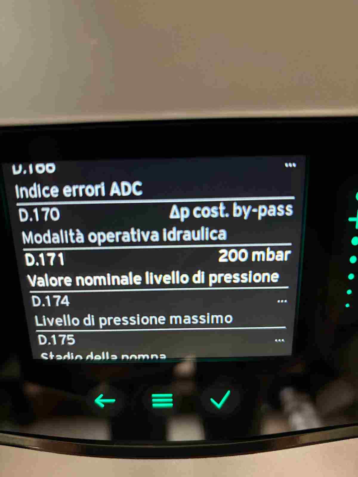

deiiiv Inserito: 28 novembre 2024 Segnala Inserito: 28 novembre 2024 Ciao, ho una caldaia Vaillant Ecotec Plus VMW 35, collegata ad un impianto (vecchio) composto da 16 termosifoni in ghisa su due piani. Il problema è che i termosifoni alla fine del circuito rimangono molto più freddi rispetto agli altri. Ci sono impostazioni della caldaia che posso modificare per migliorare la situazione? Ho visto sul manuale tecnico che ci sono delle regolazioni per la pompa interna (codici da D170 a D175): - D170 “modo operativo idraulico” delta pressione costante con bypass - D171: “valore nominale pressione” 200mbar - D174: “valore massimo pressione” 400mbar - D175: “stadio della pompa” 100% E' possibile risolvere o quanto meno migliorare la situazione andando a intervenire su queste impostazioni? grazie mille
Stefano Dalmo Inserita: 28 novembre 2024 Segnala Inserita: 28 novembre 2024 Ma l’impianto. Stato bilanciato? l’impianto è monotubo o ha il collettore a piano con i radiatori in parallelo ?
deiiiv Inserita: 29 novembre 2024 Autore Segnala Inserita: 29 novembre 2024 Non credo sia stato bilanciato. Ho acquistato la casa 2 anni fa, e il mese scorso mi hanno installato la caldaia nuova, ma sicuramente chi l'ha installata non ha bilanciato nulla. L'impianto credo sia in parallelo (nel termosifone ho un tubo di entrata e uno di uscita) e non ho collettori
reka Inserita: 29 novembre 2024 Segnala Inserita: 29 novembre 2024 con la caldaia vecchia andava bene?
Stefano Dalmo Inserita: 29 novembre 2024 Segnala Inserita: 29 novembre 2024 (modificato) I radiatori hanno una valvola in alto e una in basso , o una solo in basso.. foto? Modificato: 29 novembre 2024 da Stefano Dalmo
deiiiv Inserita: 29 novembre 2024 Autore Segnala Inserita: 29 novembre 2024 No, anche con la vecchia caldaia non andavano bene, ma davo la colpa al fatto che fosse "sottodimensionata" per la casa, era una 24kw I radiatori hanno una valvola in alto e un detentore in basso
Stefano Dalmo Inserita: 29 novembre 2024 Segnala Inserita: 29 novembre 2024 Allora si deve fare un bilanciamento . Oppure fatto uno spurgo , come si deve. Se ce ne sia bisogno. Non credo , che non ci siano collettori , non e un impianto Mono tubo.
reka Inserita: 29 novembre 2024 Segnala Inserita: 29 novembre 2024 a che temperatura mandi? a parte bilanciare io valuterei bene le temperature in questione. fosse un monotubo ok, ma se sono tipo A/R anche quelli lontani dovrebbero ricevere la stessa temperatura più o meno
deiiiv Inserita: 29 novembre 2024 Autore Segnala Inserita: 29 novembre 2024 la pulizia dell'impianto è stata fatta prima dell'installazione della nuova caldaia la mandata è gestita dal termostato Tado, quindi varia in base all'esigenza, ma è impostata per non superare i 68° quelli lontani rimangono caldi solo nella parte alta, il resto è freddo
