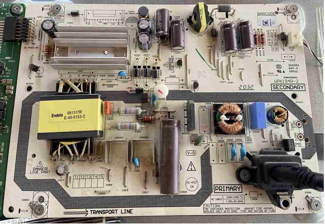

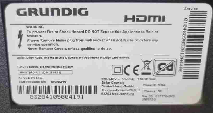

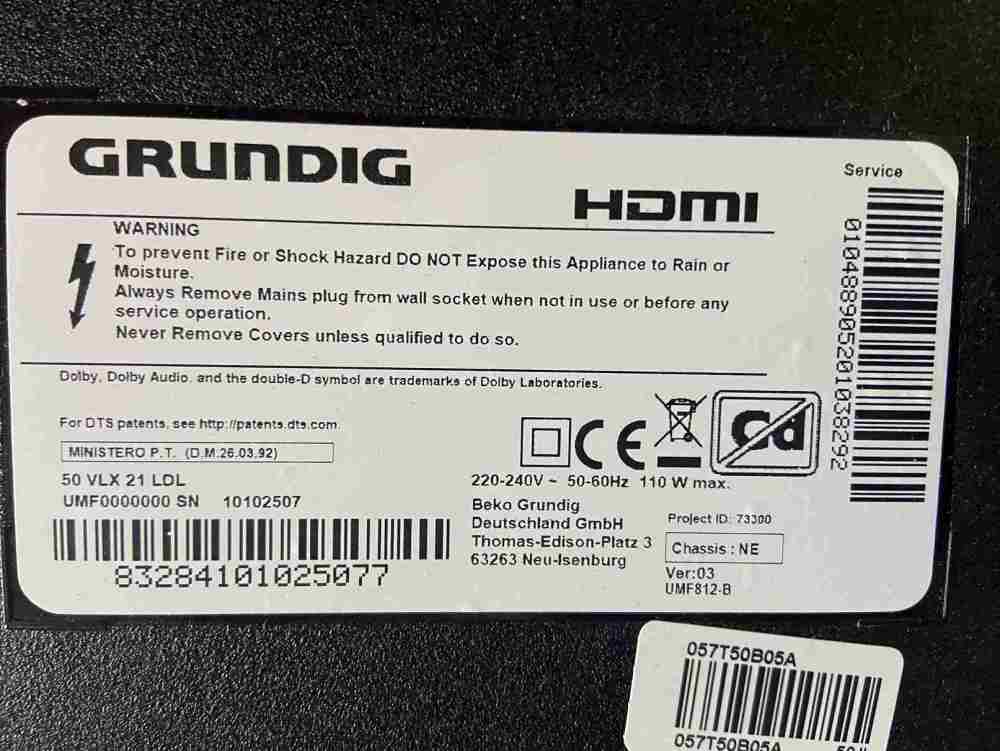

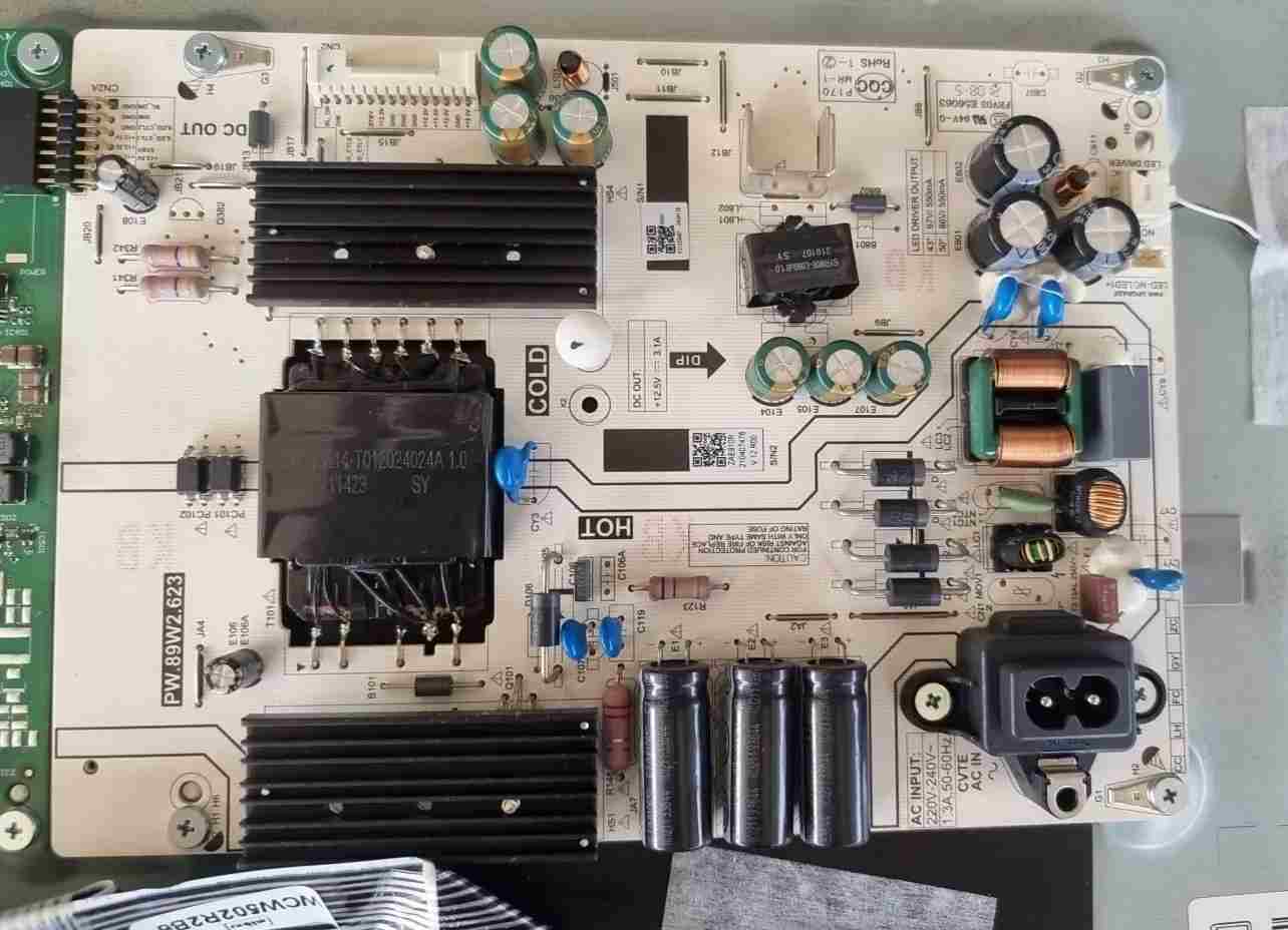

TV a LED Grundig mod 50VLX21LDL spenta completamente
Buongiorno a tutti,
la TV del titolo, spenta completamente, monta una scheda alimentazione tipo WPK194R-2 sulla quale è risultata mancante la 12 V che alimenta la MAIN, per cui TUTTO SPENTO. Trovo interrotta la resistenza-fusibile R2002 da 0,22 Ohm, la sostituisco con una da 0,33 (disponibile subito) e la 12 V di alimentazione della MAIN ritorna , il led di stand by si accende, il TV si accende, si sente l'audio ma lo schermo si vede per pochi secondi ma poi torna nero.
Facendo la prova di illuminare da fuori lo schermo con una lampada, l'immagine si intravede, quindi è certo che è la retroilluminazione che non funziona.
Ora il mio dubbio è più sulla scheda che sulle barre dei LED perchè collegando una resistenza come carico fittizio sul connettore S2400 del LED DRIVER al posto dei LED, del valore di (150 Ohm) 90 V/0,65 A = 139 Ohm , si ha lo stesso comportamento: 86 V inizialmente poi 0 V.
Anche le misure sul connettore S2007, verso la MAIN danno un comportamento secondo me normale, cioè il segnale EN (enable) = 6,4 V a TV accesa e 0V a TV in stand by. Anche il segnale DIM (dimmer) presenta 6,1 V a TV accesa e 0 V a TV in stand by o spenta.
Oltre alla ricerca dello schema di tale scheda per tentare una riparazione, chiedo a chi ha avuto esperienza su tale modello, che possibilità ho di montare una scheda alimentazione simile cioè la PW.89W2.623 in quanto più reperibile rispetto alla sua originale
Allego le foto delle due schede, oltre alle targhette delle due TV
Grazie a tutti in anticipo
scheda WPK194R-2.jpg
Targhetta TV con scheda WPK194R-2.JPG
scheda PW.89W2.623.jpg
targhetta TV con scheda PW.89W2.623.JPG
