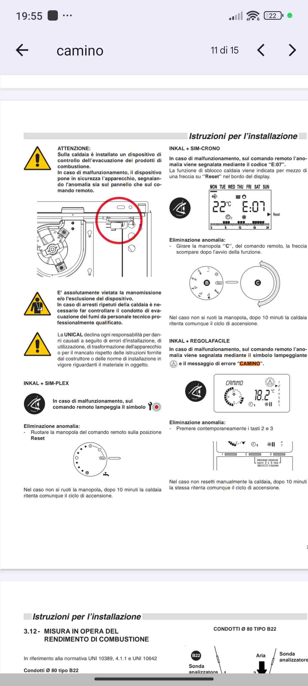

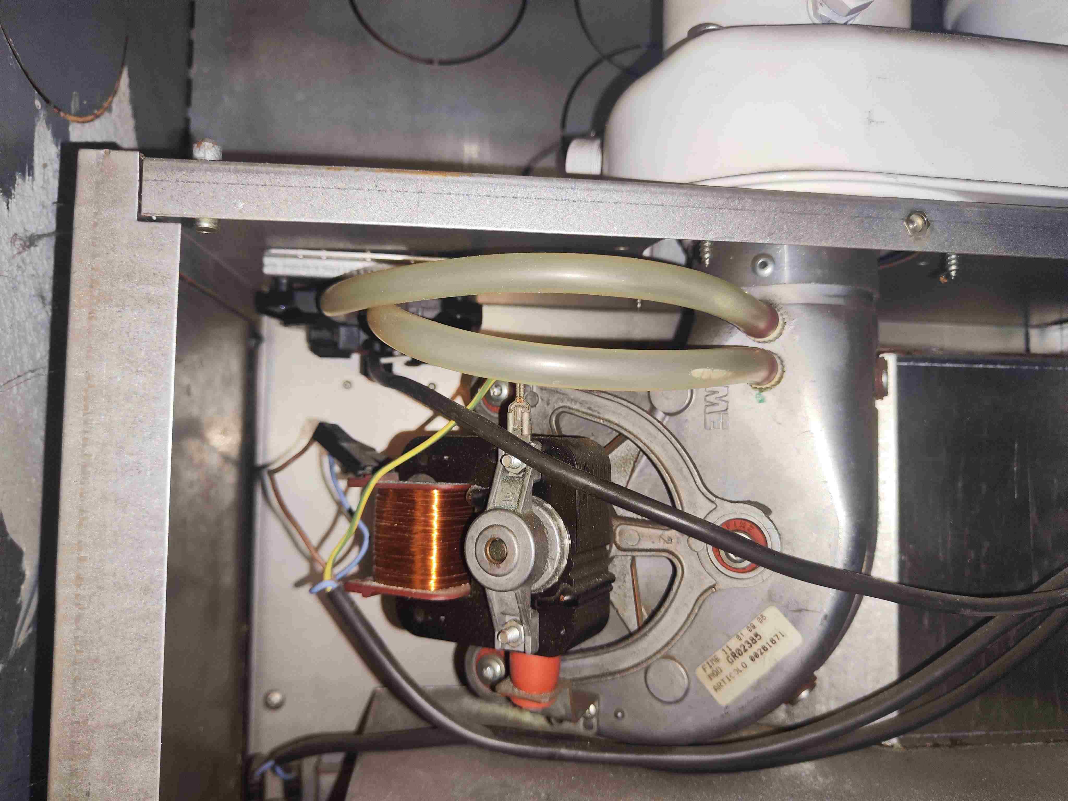

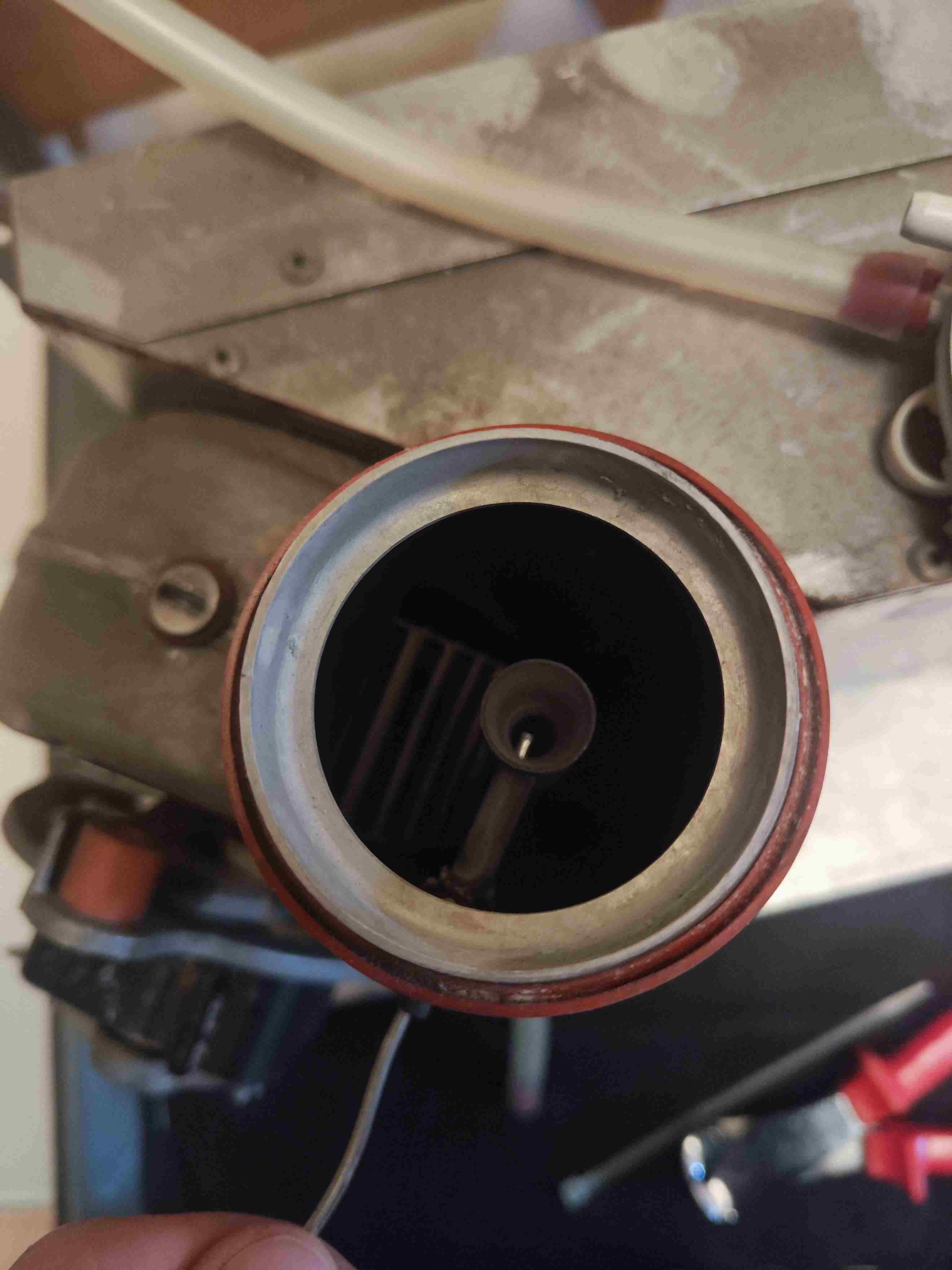

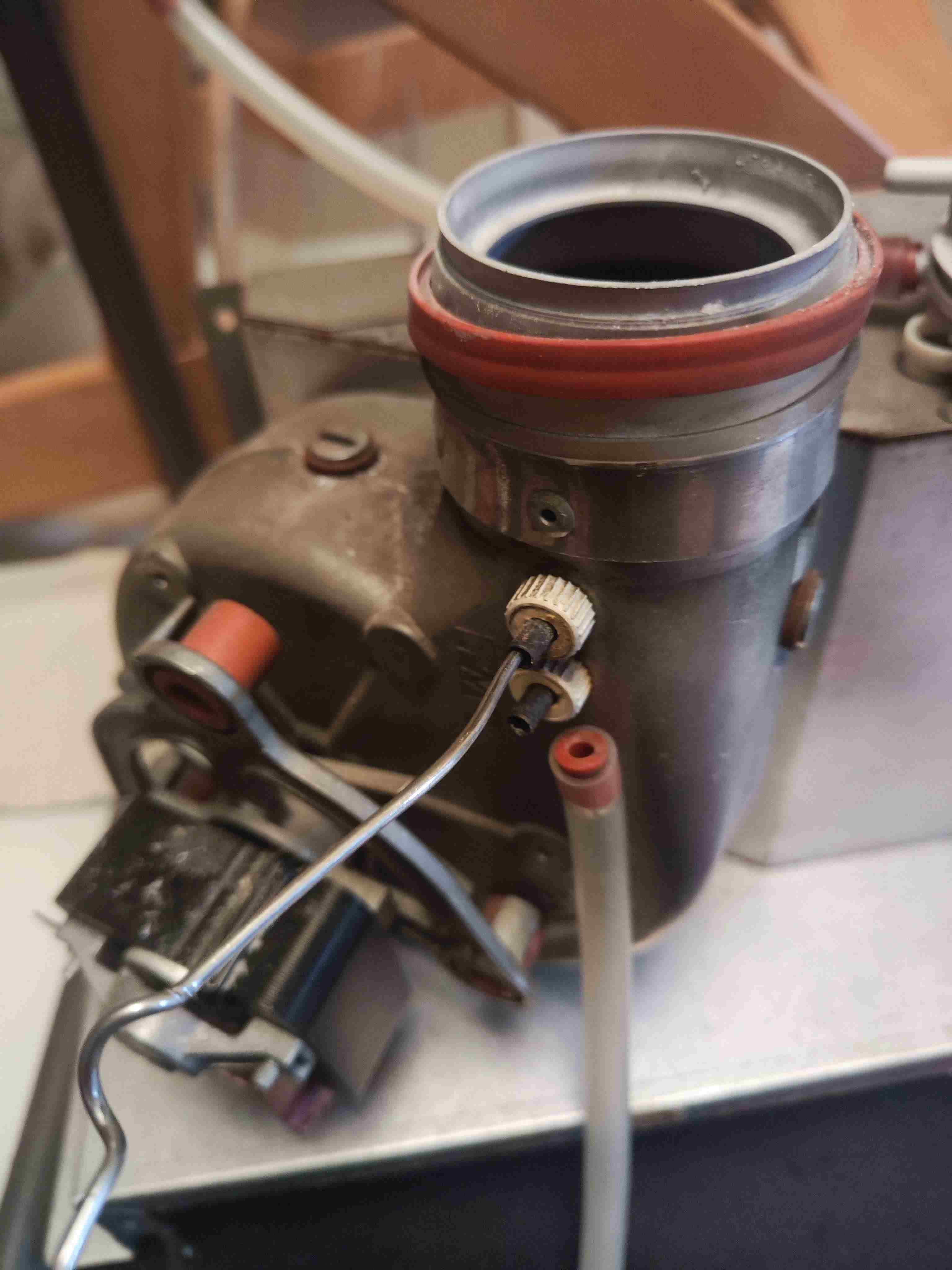

Simone Mazzali Inserito: 28 novembre 2024 Segnala Share Inserito: 28 novembre 2024 Buongiorno, chiedo un aiuto dai più esperti . da qualche giorno soprattutto quando faccio la doccia la caldaia mi va in blocco "camino", è una UNICAL. Ho cambiato il pressostato ventilatore, che sarebbe quello che controlla che non vi siano dispersioni di fumi. Ma aimé l'allarme è uscito di nuovo. Mi era già capitato in passato ma sostituendo quel pezzo avevo risolto, riavviando la caldaia comunque spesso riparte e la doccia riesco a farla. Col riscaldamento non da problemi. Vi allego la pagina del manuale dove si vede la spiegazione dell'allarme. Cosa posso fare?? Potete aiutarmi? Ho vari pezzi di ricambio in cantina, il mio vicino aveva la stessa caldaia, quando l'ha cambiata ho tenuto tutto. Grazie 1000 a tutti. Link al commento Condividi su altri siti More sharing options...
Stefano Dalmo Inserita: 28 novembre 2024 Segnala Share Inserita: 28 novembre 2024 Hai provato a pulire il venturi. , ? sarebbe nel raccordo sul ventilatore dove di collega il tubo che va al pressostato . Link al commento Condividi su altri siti More sharing options...
Simone Mazzali Inserita: 28 novembre 2024 Autore Segnala Share Inserita: 28 novembre 2024 Grazie Stefano Non ho provato a pulire il Venturi . anche perché non so cosa sia allego foto... Ho pulito i due tubicini che vanno al pressostato ma non erano intasati né sporchi. Quale sarebbe il venturi? Quel raccordo metallico? su quello gira un ventilatore.. grazie riesci a darmi qualche indicazione? Link al commento Condividi su altri siti More sharing options...
Stefano Dalmo Inserita: 28 novembre 2024 Segnala Share Inserita: 28 novembre 2024 (modificato) 59 minuti fa, Stefano Dalmo ha scritto: sarebbe nel raccordo sul ventilatore dove di collega il tubo che va al pressostato . Da questo non si capisce? non vedi niente sulla foto che hai postato , nella mia spiegazione? Modificato: 28 novembre 2024 da Stefano Dalmo Link al commento Condividi su altri siti More sharing options...
Stefano Dalmo Inserita: 28 novembre 2024 Segnala Share Inserita: 28 novembre 2024 Prendi un filo di rame nudo , lungo una decina di cm tira un tubicino dal raccordo vicino al ventilatore e ravana al suo interno. Infilando 5/6 cm dentro . Poi metti il tubicino e sfila l’altro , facendo la stessa cosa , poi rimetti il tubicino , sfilalo dal pressostato e soffia forte verso il ventilatore. Link al commento Condividi su altri siti More sharing options...
Simone Mazzali Inserita: 28 novembre 2024 Autore Segnala Share Inserita: 28 novembre 2024 (modificato) ok ho fatto come mi hai detto ... ti faccio vedere la foto del pezzo uguale che ho in cantina.. ho infilato un pezzo di ferro (rame non lo avevo 😅) nel buco spinto e poi soffiato dentro , come vedi il ferro arrivava fino all'altra estremità. Ho fatto giusto? Ho riacceso la caldaia e va.. Ora tengo monitorato? spero non esca più errore Ti tengo aggiornato? grazie 1000 Modificato: 28 novembre 2024 da Simone Mazzali Link al commento Condividi su altri siti More sharing options...
Stefano Dalmo Inserita: 28 novembre 2024 Segnala Share Inserita: 28 novembre 2024 Però scusami , ma è mai possibile che nessuno vuole ascoltare e fare di testa sua ? Non ci vuole il ferro , ci vuole il cavo di rame , perché si deve piegare ed entrare dove non puoi vedere , nell’altro foro. Ed il ferro non pulisce le pareti esterne del venturi . Link al commento Condividi su altri siti More sharing options...
Simone Mazzali Inserita: 28 novembre 2024 Autore Segnala Share Inserita: 28 novembre 2024 Hai ragione scusami ma pensavo che bastasse che entrava nel foro fino all'altra estremità. Perdonami.. farò esattamente come dici d'ora in poi .. ma a questo punto credo di non aver capito. Il venturi come lo chiami tu ha due fori.. mi procuro un filo di rame nudo (lo trovo in ferramenta?) e poi lo infilo in uno dei due buchi? e poi spingo? uscirà dall'altra parte come nella foto è uscito il fil di ferro .. non credo possa andare più avanti di così..? scusami tu dici si deve piegare e entrare nell'altro buco? e tornare fuori? lo vedo difficile che possa fare una cosa de genere centrando esattamente l'altro foro.. ? grazie per la pazienza Link al commento Condividi su altri siti More sharing options...
Simone Mazzali Inserita: 28 novembre 2024 Autore Segnala Share Inserita: 28 novembre 2024 ho capito cosa è il venturi.. è il tubicino che entra dentro al raccordo ventilatore.. ho visto alcuni video ... resta il problema di come provare a pulirlo al meglio Prendo i filo di rame e provo..? Grazie Link al commento Condividi su altri siti More sharing options...
Stefano Dalmo Inserita: 28 novembre 2024 Segnala Share Inserita: 28 novembre 2024 (modificato) 2 ore fa, Stefano Dalmo ha scritto: Poi metti il tubicino e sfila l’altro , facendo la stessa cosa , Rileggi bene , non ho parlato di un solo raccordo. e si deve curvare nel tubicino che non vedi. . , ma fai come ti ho scritto ! abbi fede Modificato: 28 novembre 2024 da Stefano Dalmo Link al commento Condividi su altri siti More sharing options...
Simone Mazzali Inserita: 29 novembre 2024 Autore Segnala Share Inserita: 29 novembre 2024 6 ore fa, Stefano Dalmo ha scritto: , ma fai come ti ho scritto ! abbi fede ok oggi compro il filo di rame e lo faccio. grazie spero di risolvere. Link al commento Condividi su altri siti More sharing options...
Simone Mazzali Inserita: 30 novembre 2024 Autore Segnala Share Inserita: 30 novembre 2024 Il 28/11/2024 alle 23:20 , Stefano Dalmo ha scritto: , ma fai come ti ho scritto ! abbi fede ok ieri pomeriggio ho comprato il filo di rame e fatto come mi hai detto! Due docce e riscaldamento acceso.. per ora non è uscito l'allarme! Speriamo di aver risolto 🤞 🙏 Grazie mille Stefano Link al commento Condividi su altri siti More sharing options...
pablitomac Inserita: 30 novembre 2024 Segnala Share Inserita: 30 novembre 2024 Il 29/11/2024 alle 06:12 , Simone Mazzali ha scritto: ok oggi compro il filo di rame e lo faccio. grazie spero di risolvere. Puoi spellare comunissima cordina (per intenderci filo elettrico del 1,5 o la sezione che vuoi/hai) e va benissimo. Link al commento Condividi su altri siti More sharing options...
Stefano Dalmo Inserita: 30 novembre 2024 Segnala Share Inserita: 30 novembre 2024 Ecco ! Mo lascia stare se funziona o no , Spero ti sia reso conto perché il rame e non il ferro. Ora , speriamo solo che il problema sia stato quello. Link al commento Condividi su altri siti More sharing options...
