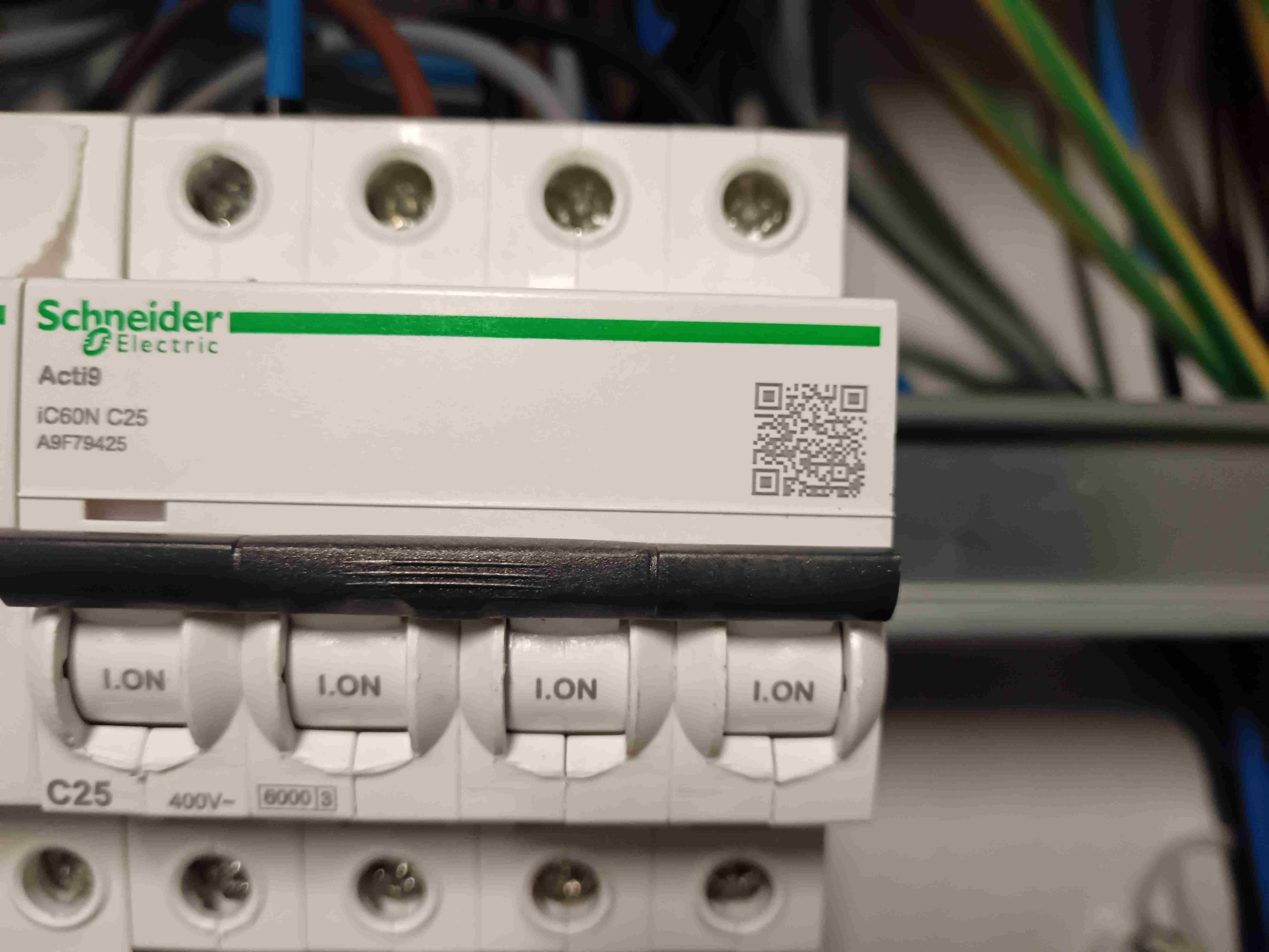

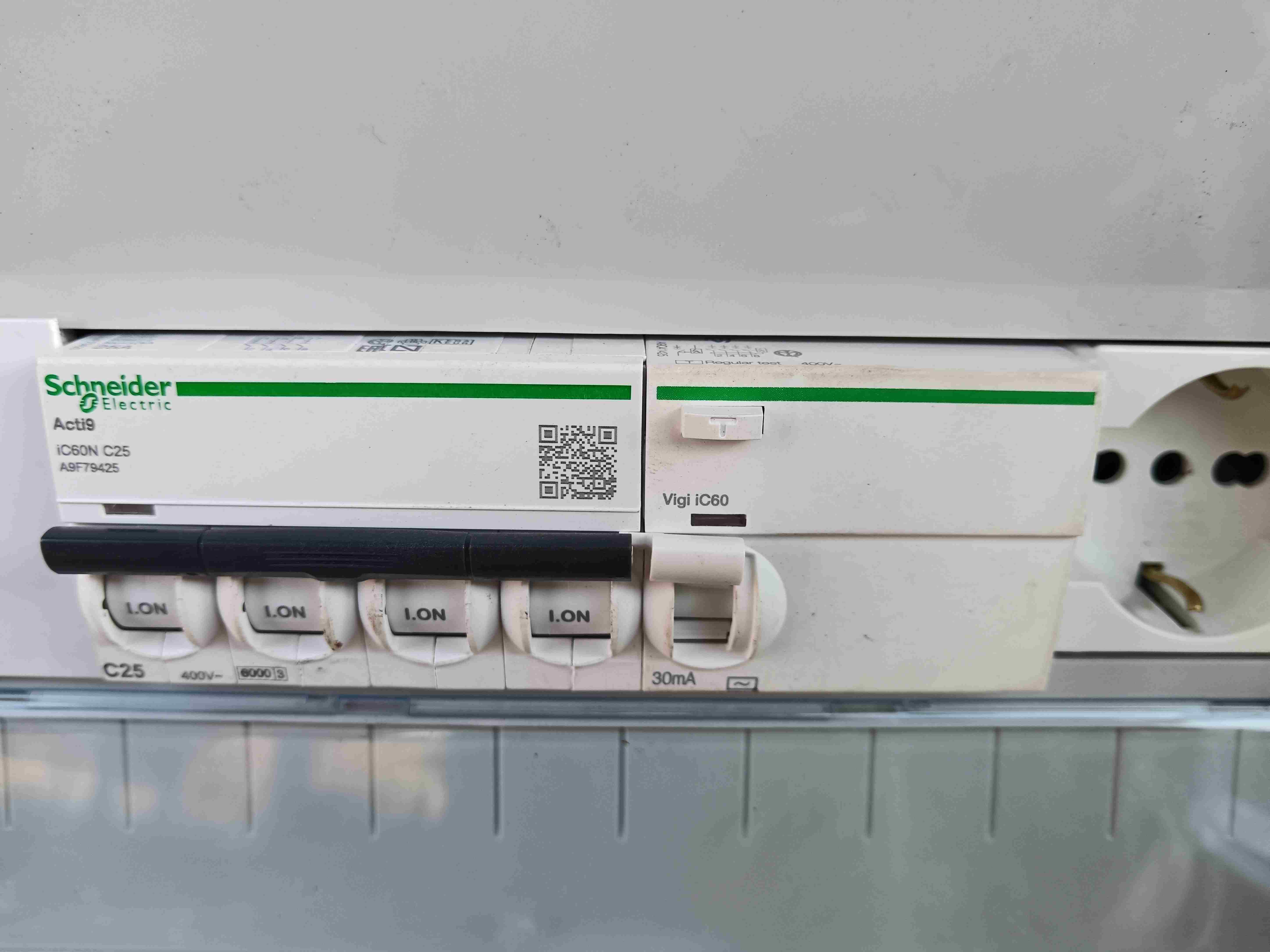

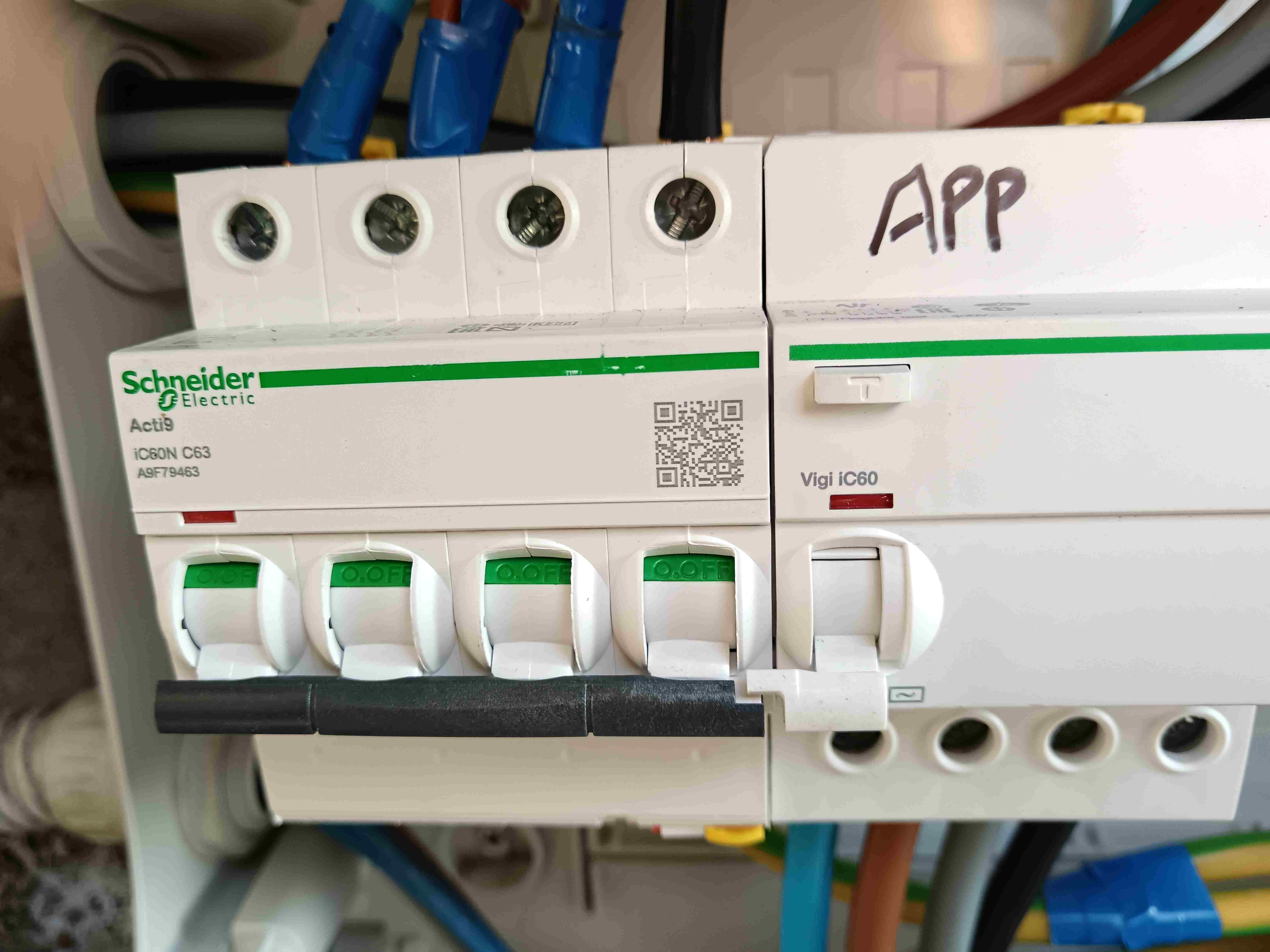

Dimensionamento magnetotermico
Buongiorno...
Avrei bisogno di un consiglio sulla scelta di un magnetermico da installare.
Al quadro elettrico ho una linea con un cavo 5x25 mmq che dista dal contatore Enel circa 80 mt
Dal quadro elettrico parte un altro cavo 5x10 mmq che deve alimentare un motore da 7kw con distanza 70 mt.... Dovrei installare una protezione nel quadro elettrico per la línea del motore e poi al motore fare un centralino dove avere più prese... Vorrei sapere che classe devo usare per i magnetotermici..
Vorrei usare un salvia in prossimità del motore e un magnetotermico nel quadro elettrico... quanti Ampere ho bisogno??? Grazie
Maurizio Colombi
Premesso che si protegge la portata nominale del cavo, stiamo parlando di trifase?
Si si di trifase.... Vorrei capire se devo mettere un magnetotermico al quadro e un differenziale in prossimità del motore perché ora ho 2 differenziali da 25 A e mi salta quando lo uso....
Maurizio Colombi
Allora, sia il 25, che il 10, sopportano tranquillamente il motore che devono alimentare. Trattandosi di apparecchiature industriali e di linea generale, potresti proteggere la parte da 25 anche con differenziali non sensibilissimi, per poi suddividere le varie prese su differenziali con soglie di intervento adatte.
Il fatto che intervenga l'automatico da 25 potrebbe dipendere dalla curva di intervento, dalla vetustà dell'apparecchio... ma il motore non è protetto di suo da un salvamotore, una ternica o qualcosa di dedicato?
Ho postato 3 foto
La prima è il Magnetermico più vigi posato dopo contatore enel sulla linea da 25 quadrato
La seconda è il magnetotermico posato nel quadro elettrico dove parte il cavo 5x 10
La terza foto è il magnetotermico più vigi posato prima del motore dove arriva il 5x 10 prima citato...
Ora ho tolto il vigi sia nel quadro elettrico che appena dopo il contatore enel lasciando solo i Mt e se uso il  motore non salta più...
Ho lasciato solo il Magnetermico differenziale della terza foto..
Volevo capire se posso lasciare così senza differenziale i due Mt e se non è possibile quali dovrò usare...
11 ore fa, mithe ha scritto:
Magnetermico più vigi posato dopo contatore enel sulla linea da 25 quadrato
Purtroppo nella foto non si vede una cosa importante  :
La Idn del Differenziale vicino al Contatore .
Comunque ogni Differenziale va coordinato con quelli a valle,
Perciò quello vicino al Contatore non può essere da 30mA altrimenti funge da " Collo di bottiglia" .
Interviene per la Somma di tutte le Dispersioni dell ' intero Impianto .
Il 28/11/2024 alle 21:27 , mithe ha scritto:
al motore fare un centralino dove avere più prese...
Perciò in questo Centralino ci va anche un Magnetermico differenziale C16 / Idn30mA per le Prese .
E almeno un Sezionatore Generale di Quadro  .
Buona giornata !
