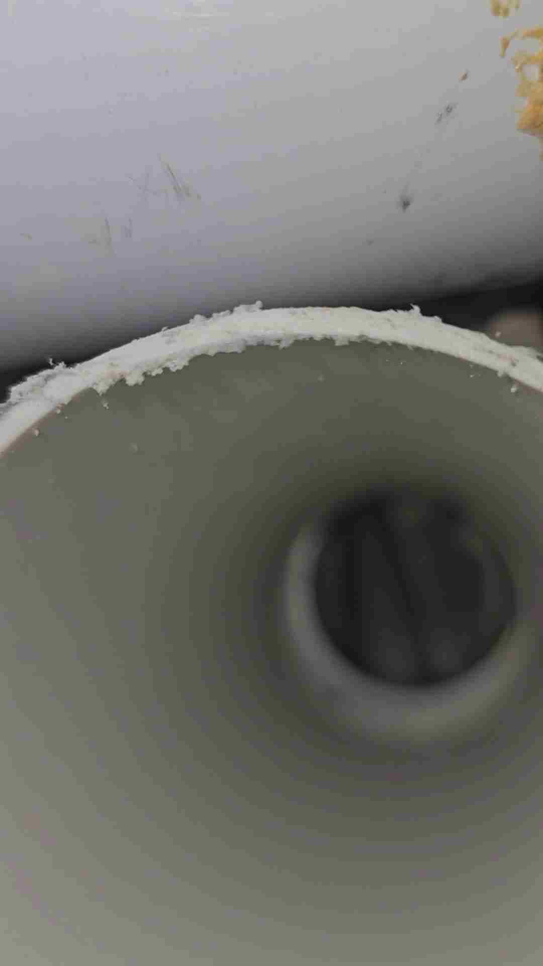

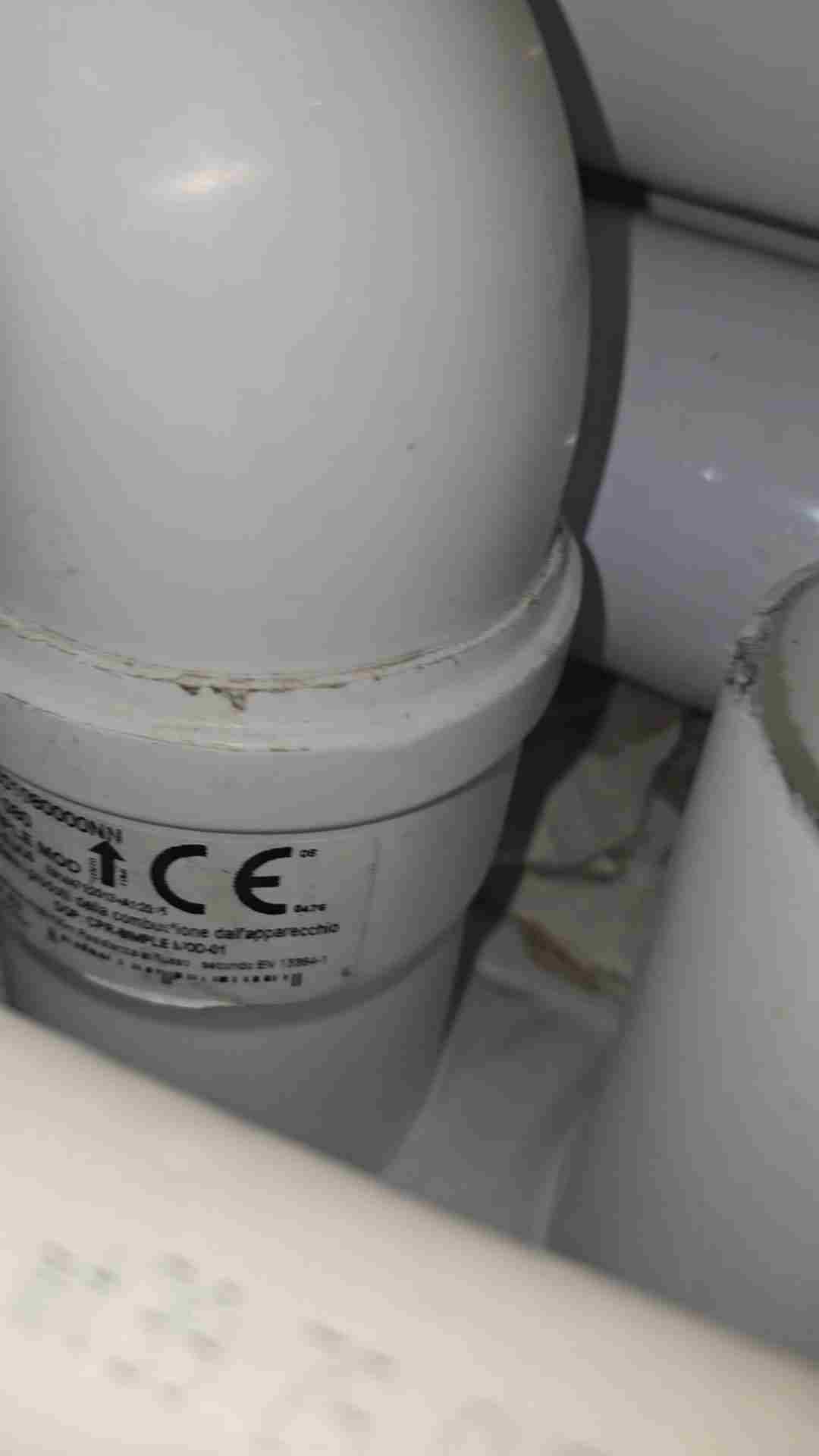

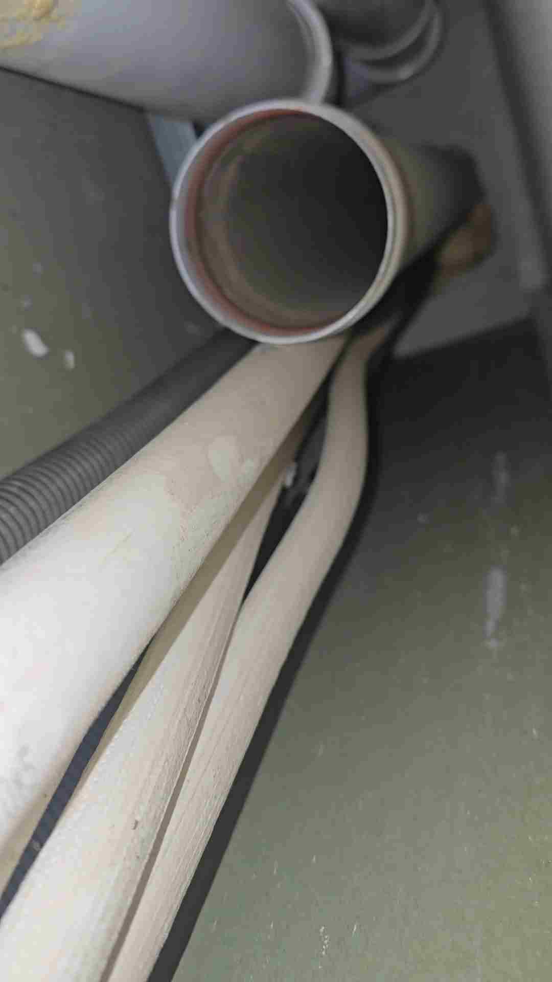

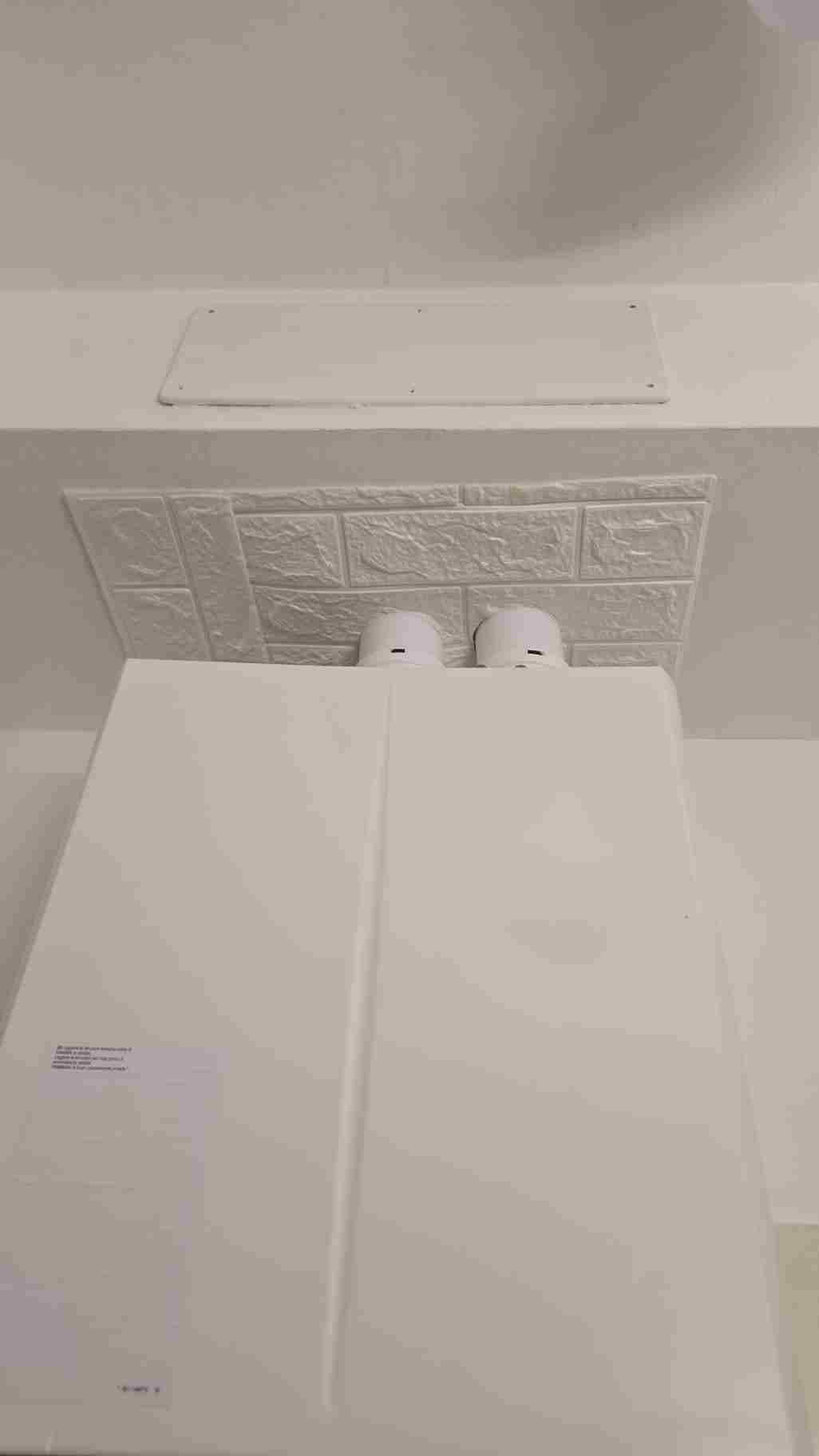

sistemazione tubi caldaia
Salve ho una situazione particolare da risolvere. tralasciando  appunto il casino che ha fatto l'installatore. In pratica mi ha lasciato dei fori intorno ai tubi io attualmente ho rattoppato alla meno peggio ma non è idoneo e anche pericoloso, per cui mi chiedo se facessi murare il di sotto come credo sia giusto e lascio in alto il vano per l'ispezione, potrebbe andar bene? Allego foto, grazie
Sicuramente si può chiudere, ma sarebbe da vedere anche come e dove hanno collegato i due tubi
26 minuti fa, robertice ha scritto:
Sicuramente si può chiudere, ma sarebbe da vedere anche come e dove hanno collegato i due tubi
i tubi sono collegati uno a destra che va in alto sul tetto e lìaltro a destra che esce sulla parete della casa immagino lo sfiato o aereazione insomma. quello che intendo appunto si usa ul vano in alto per ispezione
1 ora fa, 16marcus ha scritto:
quello che intendo appunto si usa ul vano in alto per ispezione
Di solito no, ma non vedendo come vanno non mi sono sbilanciato
Puoi anche chiedere a chi ha installato
2 ore fa, robertice ha scritto:
Di solito no, ma non vedendo come vanno non mi sono sbilanciato
Puoi anche chiedere a chi ha installato
il problema sta in quello . non posso piu' averci a che fare con l'installatore....per questo cercavo aiuto su cosa fare. ho sbagliato a scrivere quello in alto va a destra  e quello che esce dal lato del muro va a sinistra , ci sara' un metro circa,
15 ore fa, 16marcus ha scritto:
ho sbagliato a scrivere quello in alto va a de
Avevo notato...entrambi a destra era improbabile
Il 28/11/2024 alle 21:33 , 16marcus ha scritto:
per cui mi chiedo se facessi murare
Si possono sempre chiudere i tubi di aspirazione e scarico fumi, mettevo solo un dubbio perché non vedevo come sono messi e dove passano
Se quella è una finta trave fatta per nascondere i tubi dello scarico fumi dovrebbe avere un'apertura verso l'esterno per dare sfogo a eventuali perdite
Credimi a volte si trovano lavori indescrivibili, lo scarico fumi lo infilano ovunque e con materiali non idonei bloccati con nastro adesivo
Sicuramente non sarà il tuo caso e comunque la responsabilità è sempre di chi ha fatto il lavoro....ma la pelle in casa è la tua!
Casomai quando riapri sia sotto che sopra fai delle foto per essere certi
Il 01/12/2024 alle 14:03 , robertice ha scritto:
Avevo notato...entrambi a destra era improbabile
Si possono sempre chiudere i tubi di aspirazione e scarico fumi, mettevo solo un dubbio perché non vedevo come sono messi e dove passano
Se quella è una finta trave fatta per nascondere i tubi dello scarico fumi dovrebbe avere un'apertura verso l'esterno per dare sfogo a eventuali perdite
Credimi a volte si trovano lavori indescrivibili, lo scarico fumi lo infilano ovunque e con materiali non idonei bloccati con nastro adesivo
Sicuramente non sarà il tuo caso e comunque la responsabilità è sempre di chi ha fatto il lavoro....ma la pelle in casa è la tua!
Casomai quando riapri sia sotto che sopra fai delle foto per essere certi
Ciao sono riuscito a fare qualche foto. in pratica il tubo fumi e' collegato e fa in alto sul tetto , mentre il tubo credo aspirazione e' lasciato aperto nell'intercapedine in cartongesso, e si vede benissimo che si poteva collegare a quel tubo aperto che esce sulla parete esterna circa un metro. Mi chiedo alla fine l'aspirazione potrebbe funzionare lo stesso anche se non direttamente collegato all'esterno? foto 1 si vede il tubo fumi a sinistra e intravede il tubo aspirazione aperto a destra, foto 2 tubo aspirazione, foto 3 tubo che c'era prima aspirazione collegato all'esterno
Immagine WhatsApp 2024-12-07 ore 13.00.57_3d1d62df.jpg
Immagine WhatsApp 2024-12-07 ore 13.00.57_8dc205f8.jpg
Immagine WhatsApp 2024-12-07 ore 13.00.57_8262c6e4.jpg
Modificato: da 16marcus
Della serie occhio non vede cuore non duole....😌
Se quello che si vede è un tubo che prende aria dall'esterno io il mezzo metro di tubo che manca ce lo metterei...
6 ore fa, 16marcus ha scritto:
. Mi chiedo alla fine l'aspirazione potrebbe funzionare lo stesso
Si ma non è a norma, collega con l'esterno
3 ore fa, robertice ha scritto:
Si ma non è a norma, collega con l'esterno
9 ore fa, drn5 ha scritto:
Della serie occhio non vede cuore non duole....😌
Se quello che si vede è un tubo che prende aria dall'esterno io il mezzo metro di tubo che manca ce lo metterei...
Si infatti un pezzo di tubo lo metto, poi chiudo sotto con cartongesso
