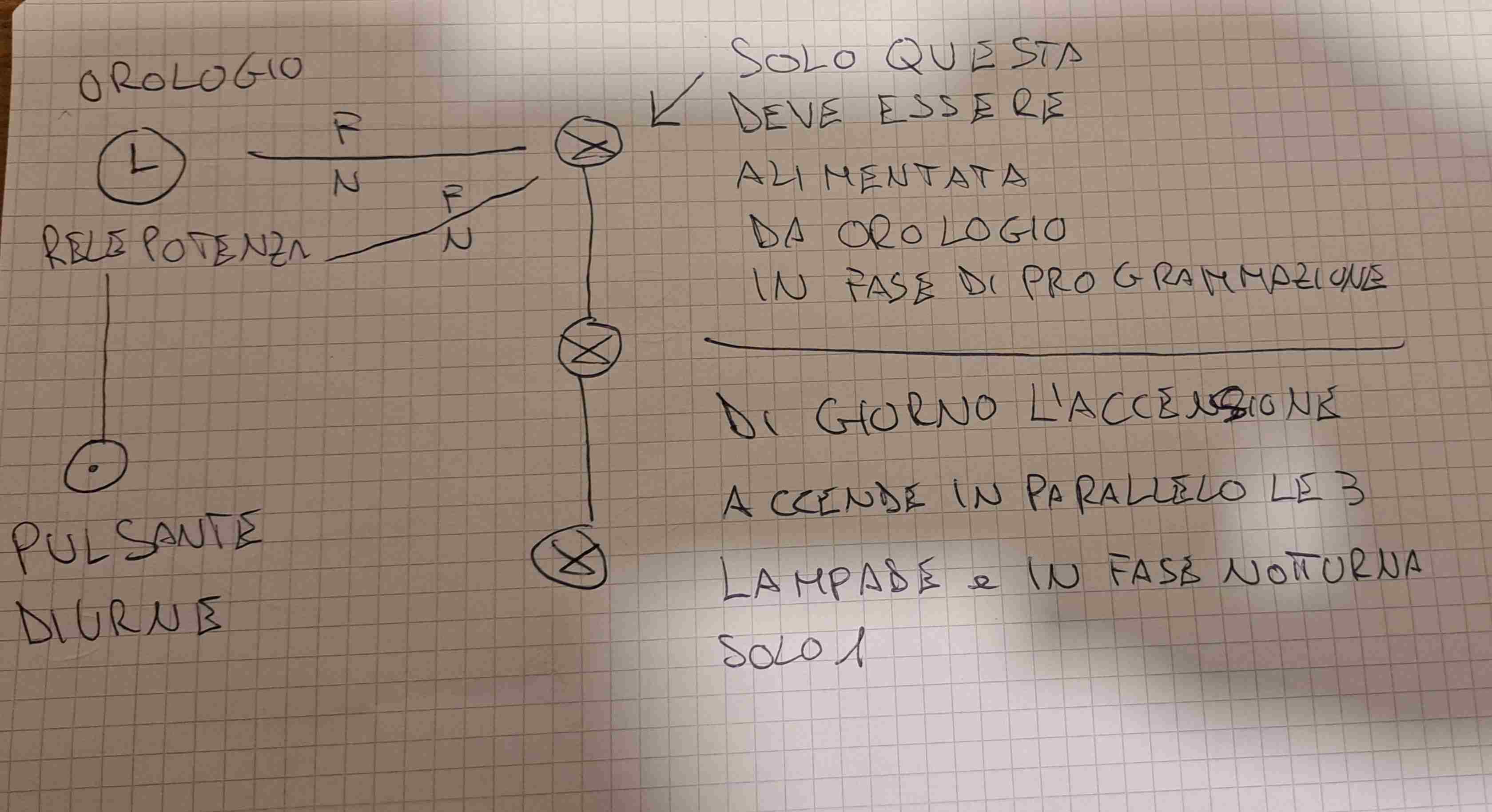

matteo46 Inserito: 28 novembre 2024 Segnala Inserito: 28 novembre 2024 Ciao chiedo consigli per collegare 2 linee su un quadro monofase che devono alimentare una lampada collegata in parallelo ad altre su una Linea diurna e solo una lampada deve essere accesa comandata da un'orologio nell'orario notturno. In pratica devo collegare un rele' con 2 alimentazioni per lo stesso punto luce.
thinking Inserita: 28 novembre 2024 Segnala Inserita: 28 novembre 2024 Fai uno schemino anche a penna di come è adesso e ci si ragiona su. Le spiegazioni scritte possono essere poco chiare.
matteo46 Inserita: 28 novembre 2024 Autore Segnala Inserita: 28 novembre 2024 Scusate per l'allegato 😅
thinking Inserita: 29 novembre 2024 Segnala Inserita: 29 novembre 2024 Per me non è ancora chiaro. Serve uno schema completo ed inoltre il tipo di orologio. Ha soltanto un contatto NO? Oppure è un contatto in scambio NC-NO??? Mancano dati per capire.
