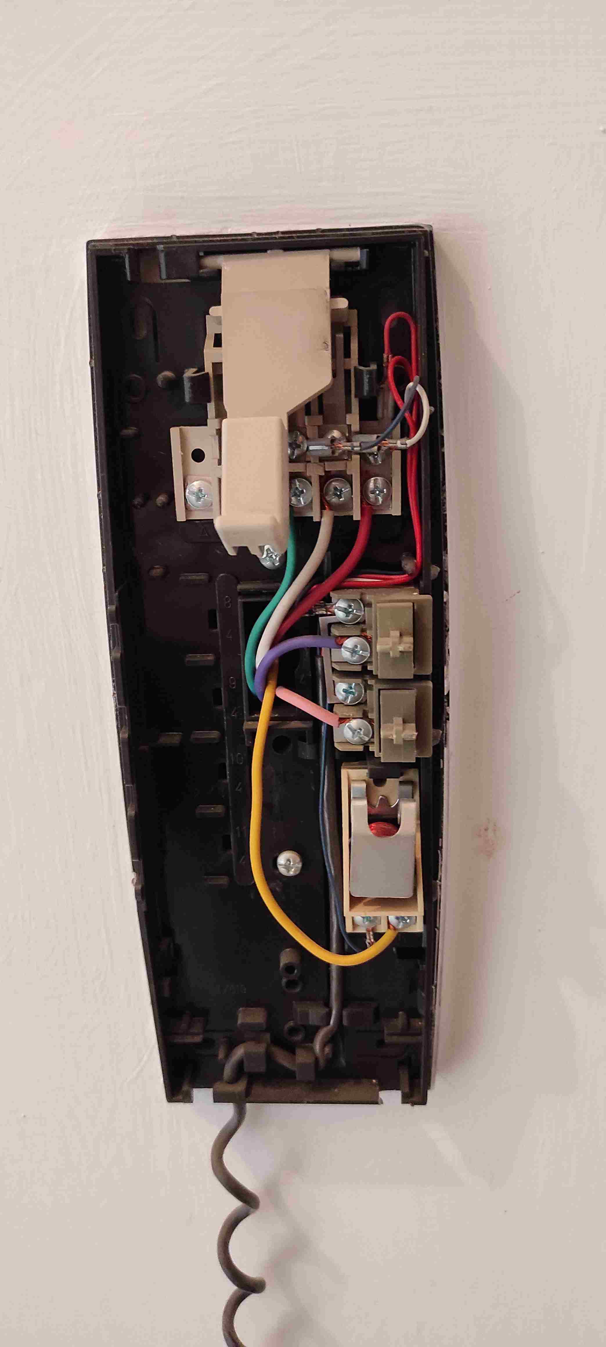

Elrohir Inserito: 29 novembre Segnala Share Inserito: 29 novembre Ciao a tutti, vorrei sostituire il vecchio citofono di cui allego una foto. Potreste consigliarmi qualche modello e soprattutto aiutarmi gentilmente a capire come fare la sostituzione? Grazie Link al commento Condividi su altri siti More sharing options...
ROBY 73 Inserita: 29 novembre Segnala Share Inserita: 29 novembre Ciao Elrohir, 8 ore fa, Elrohir ha scritto: vorrei sostituire il vecchio citofono di cui allego una foto. Perché c'è qualche problema di funzionamento, oppure solo per un fatto estetico? Puoi vedere un qualsiasi citofono 4+n cosiddetto "universale" con chiamata in Corrente Alternata, come ad esempio il Vimar 887U; l'Urmet 1130/16 o 1133/15; il Comelit 2703U o G104A; oppure il Farfisa EX320R, poi se cerchi in rete puoi vedere anche il Tegui T-71U, oppure il Master VXPH410, oppure se lo volessi anche tutto nero, puoi vedere il Cyfral 5902768850796 oppure nero e grigio, basta che lo cerchi su Amazon. Scegline uno e poi vediamo come fare i collegamenti. Link al commento Condividi su altri siti More sharing options...
ROBY 73 Inserita: 29 novembre Segnala Share Inserita: 29 novembre 2 minuti fa, ROBY 73 ha scritto: come ad esempio il Vimar 887U No, questo no perché ha un solo pulsante, non ci ho pensato subito Link al commento Condividi su altri siti More sharing options...
