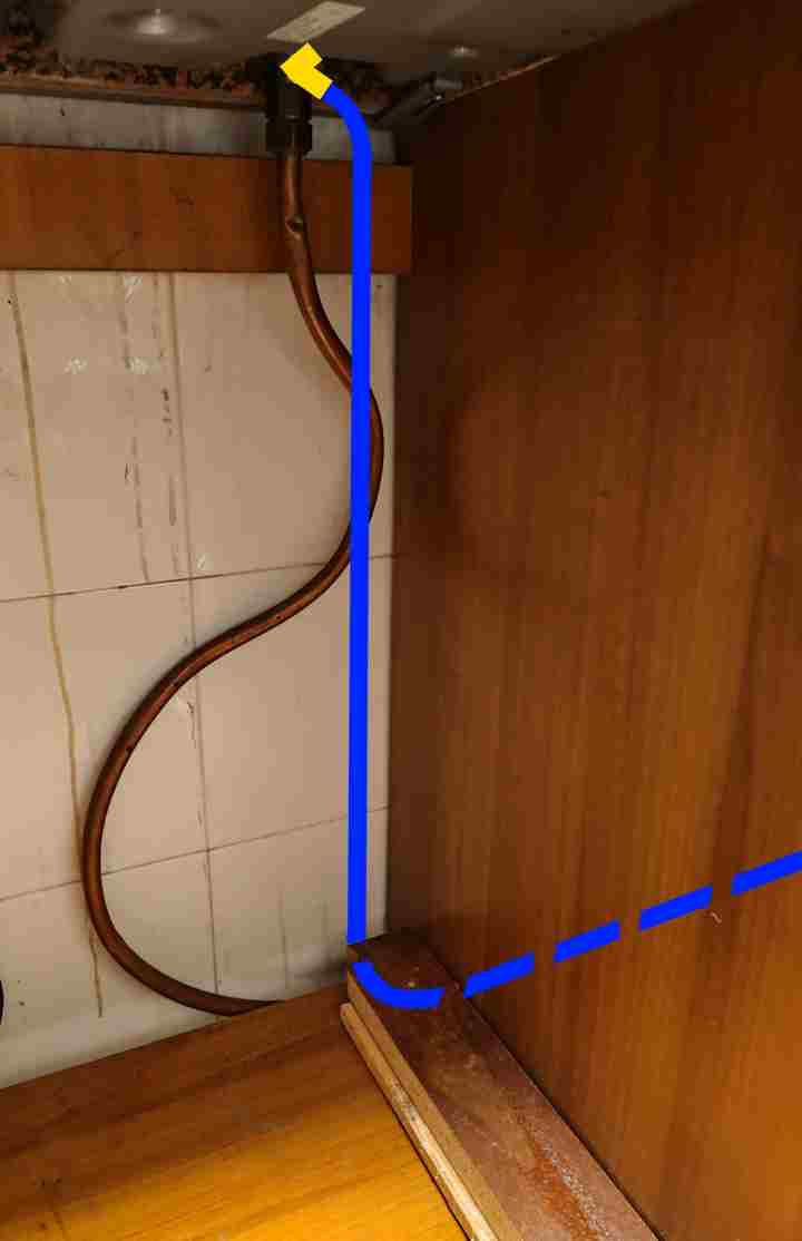

Modifica al tubo del gas della cucina
Ciao a tutti.
Volevo sapere se è possibile farsi piegare e tagliare il tubo del gas in rame come in figura, dove si vede la condizione attuale e, in blu, come desidererei fosse modificato.
(In giallo la curva ad angolo dell'attacco al piano cottura)
Il tubo in rame parte dalla valvola a muro della cucina a circa 3 metri di distanza.
Questo perchè impedisce l'incasso di un forno nuovo che sbatte sulla curva del tubo e di forni meno profondi non ne trovo.
Chi dovrei chiamare? Va bene il tencio della caldaia?
Costo approssimativo di un simile intervento?
Grazie anticipatamente per i vostri suggerimenti.
devi chiamare un idraulico che te lo modifica e accorcia mantenendo la conformità.
sul costo non ne ho idea, si tratta di una lavoro veloce però sicuramente ci saà un costo della chiamata.
Quote
Scusa , ma hai già una discussione aperta , continua su quella .
Questa viene chiusa .
 Non ti si può dare risposte , perché di possibili preventivi , non si parla , sul forum .
In più va valutato sul posto , visto che ci sono diverse cose che potrebbero dare problemi. Impedimenti.
Magari è più  semplice del previsto , ma  da lontano è difficile stabilire .
Ci vuole metro alla mano e forno da inserire.
Chiama un buon installatore , col gas non si scherza.
Quote
Modificato: da Stefano Dalmo
  • Stefano Dalmo locked this discussione
Ospite
