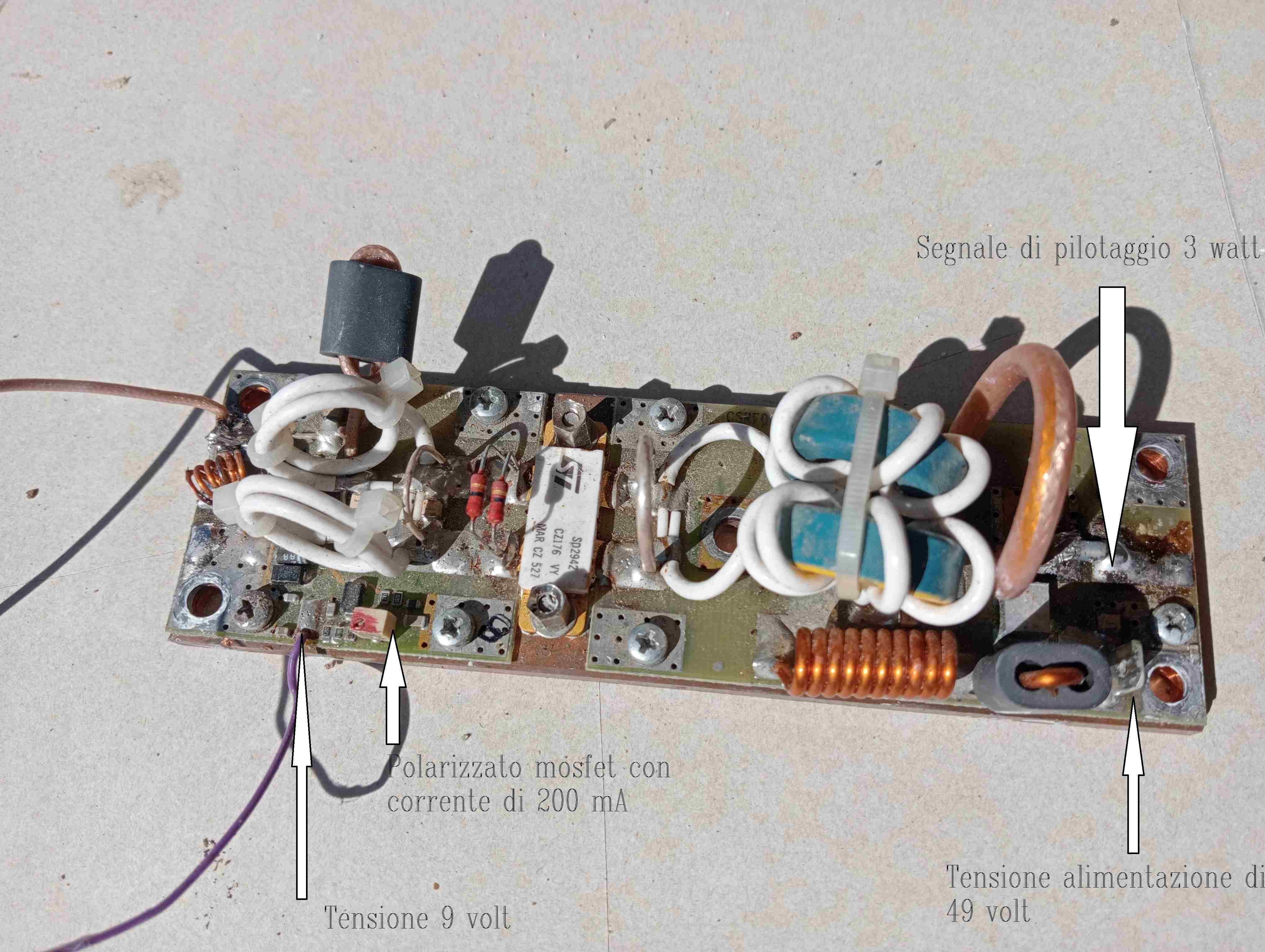

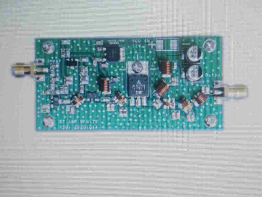

Ngc Inserito: 29 novembre 2024 Segnala Inserito: 29 novembre 2024 (modificato) Un saluto a tutti quanti sono un appassionato di RF e vorrei realizzare il seguente progetto : un modulo finale di potenza RVR da 350 watt che monta un SD2942 pilotato con un finale di produzione cinese da 5 watt , alimentato da un alimentatore switching da 20 A 48 Volt , e un alimentatore da 9 volt 1 A per regolare la corrente di bias, e un alimentatore da 12 volt regolabile con un lm317 per il modulo pilota cinese da 5 watt . Vi chiedo se questo mio progetto può funzionare oppure necessita di qualche altra cosa , non vorrei distruggere il Mosfet SD2942 che non costa poco . In uscita vorrei montare un filtro soppressore che sopporta 500 watt acquistato in un mercatino dell'elettronica tempo fa' , con lettura della tensione diretta e della riflessa . Modificato: 29 novembre 2024 da Ngc
Mauro Dalseno Inserita: 1 dicembre 2024 Segnala Inserita: 1 dicembre 2024 su che banda intendi usarlo?
Ngc Inserita: 2 dicembre 2024 Autore Segnala Inserita: 2 dicembre 2024 (modificato) 88-108 Mhz Modificato: 2 dicembre 2024 da Ngc
Ngc Inserita: 2 dicembre 2024 Autore Segnala Inserita: 2 dicembre 2024 rigorosamente su carico fittizio da 1000 watt .
max.bocca Inserita: 2 dicembre 2024 Segnala Inserita: 2 dicembre 2024 Sicuro che il finale RVR sia 350 con un transistor solo? Io sono fuori da quel settore da anni ma il 350W era composto da 5 amplificatori da 100W. Il primo 100W andava in un divisore da pilotare altri quattro amplificatori da 100W che venivo sommato prima di andare nel filtro passa basso. Per ottenere 400W circa ci volevano più di 20W in ingresso. (30 db di guadagno).
Ngc Inserita: 2 dicembre 2024 Autore Segnala Inserita: 2 dicembre 2024 (modificato) Non e' un transistor solo , ma un doppio mosfet di potenza trattasi di un sd2942 vedi datasheet : https://www.alldatasheet.com/datasheet-pdf/pdf/128576/STMICROELECTRONICS/SD2942.html. con soli 2-3 watt di pilotaggio riescono a erogare 300 watt . Tre di questi moduli con un opportuno accoppiatore wilkinson riescono a erogare 1000 watt . Modificato: 2 dicembre 2024 da Ngc
max.bocca Inserita: 3 dicembre 2024 Segnala Inserita: 3 dicembre 2024 Ho verificato il data shert, comunque il guadagno max è 18dB, quindi non con 3W saranno poco più di 150W
Ngc Inserita: 3 dicembre 2024 Autore Segnala Inserita: 3 dicembre 2024 https://broadcastconcepts.com/SD2942-350W.html https://www.telecomponents.com/catalog/rvr-pallet-for-tex1000-transmitter-amplifier-sd2942-refurbished-p-712.html?language=it
max.bocca Inserita: 3 dicembre 2024 Segnala Inserita: 3 dicembre 2024 Anche primo link parla di guadagno 18dB 350W Min. Output.. quindi 4W non quadra. Comunque RVR è un bel prodotto.. Prodotto italiano...
Ngc Inserita: 4 dicembre 2024 Autore Segnala Inserita: 4 dicembre 2024 Se a lei i conti non non quadrano poco importa , ma una cosa e' sicura che questi giocattolini molto ben fatti con la giusta alimentazione con il giusto pilotaggio e con una buona ventilazione sparano fuori la potenza dichiarata al 100% . La invito a guardare qualche video su you tube .
dott.cicala Inserita: 16 dicembre 2024 Segnala Inserita: 16 dicembre 2024 Per ottenere 350w in uscita con 4w in ingresso il guadagno deve essere di: dB =10log10(Pout/Pin) = 10log10(350/4)= 19.42dB Con 18dB e 4w in ingresso si ottengono 253w, almeno secondo la matematica.
max.bocca Inserita: 16 dicembre 2024 Segnala Inserita: 16 dicembre 2024 @dott.cicala condivido che non quadra i dati che ha fornito. Andando a vedere vecchio catalogo sembra che con tre moduli accoppiati dichiarano 1000W in uscita ma consigliato una ventina di W come pilotaggio a che se dicono minimo 11W. Se calcoliamo le perdite di accoppiamento in ingresso ed uscita sono circa 7W a modulo. Spero che farà sapere dalle sue prove i dati reali della misura.
dott.cicala Inserita: 16 dicembre 2024 Segnala Inserita: 16 dicembre 2024 Altrimenti guardiamo youtube
NovellinoXX Inserita: 16 dicembre 2024 Segnala Inserita: 16 dicembre 2024 Per ottenere 350 W in uscita ci vogliono 5.468 W in ingresso (teorici).
