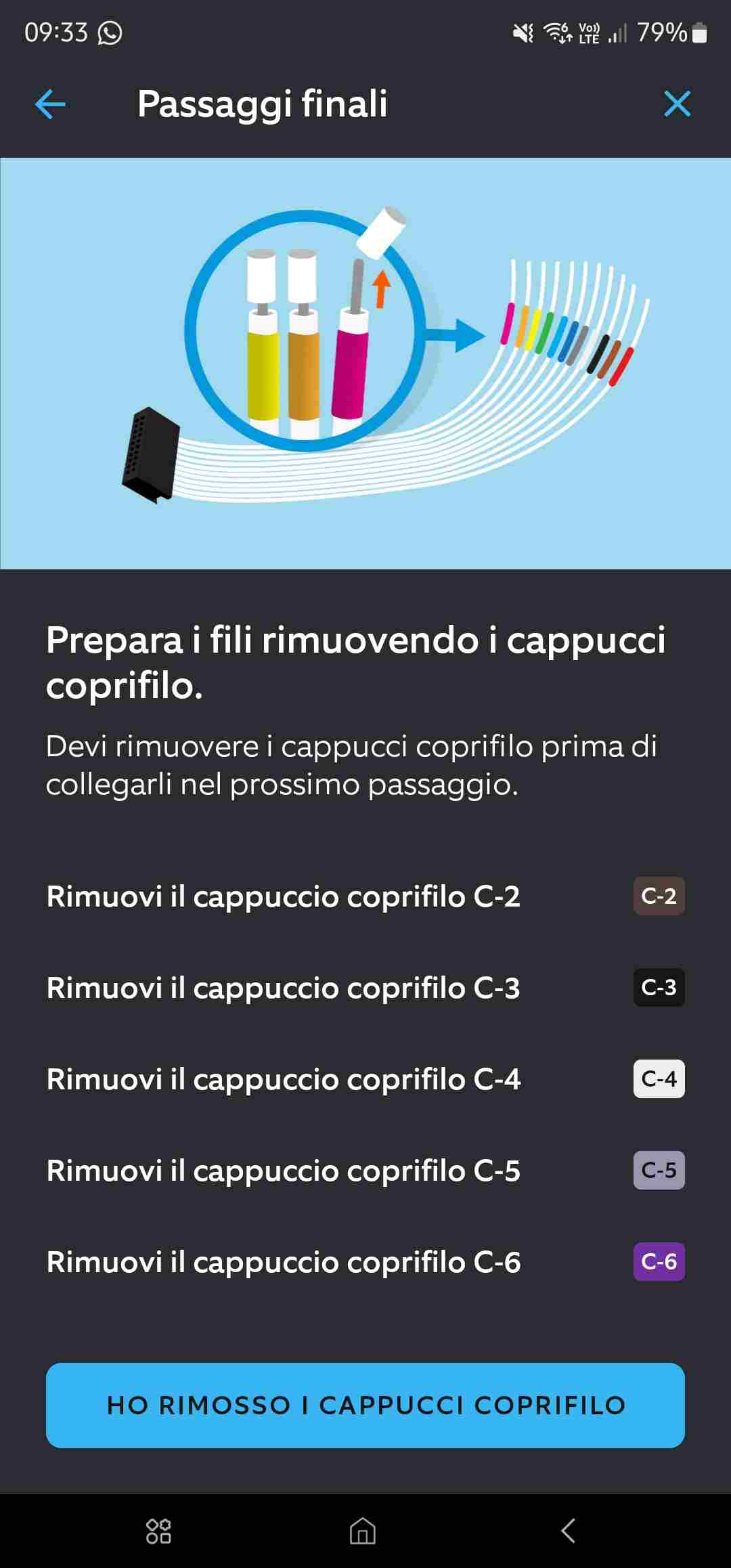

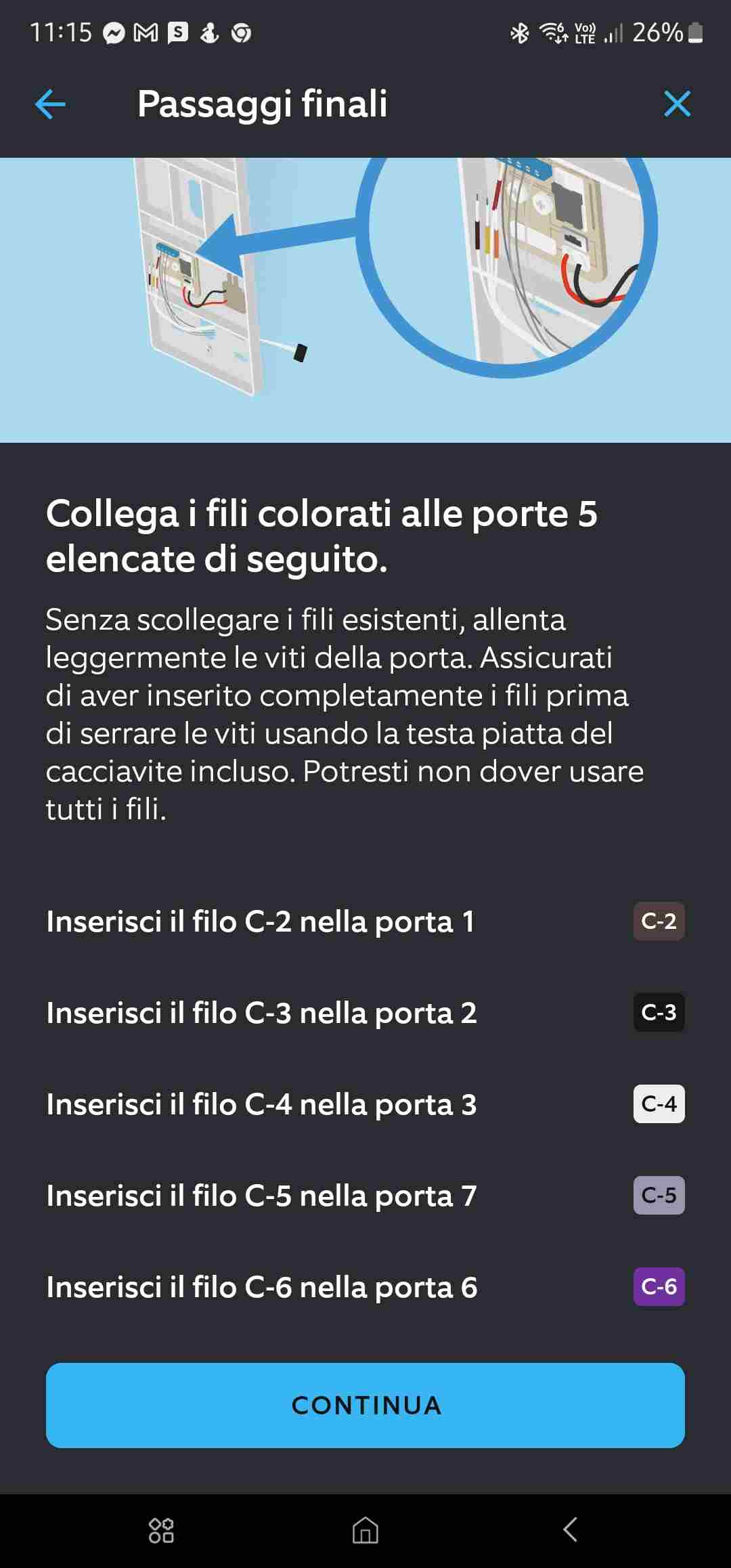

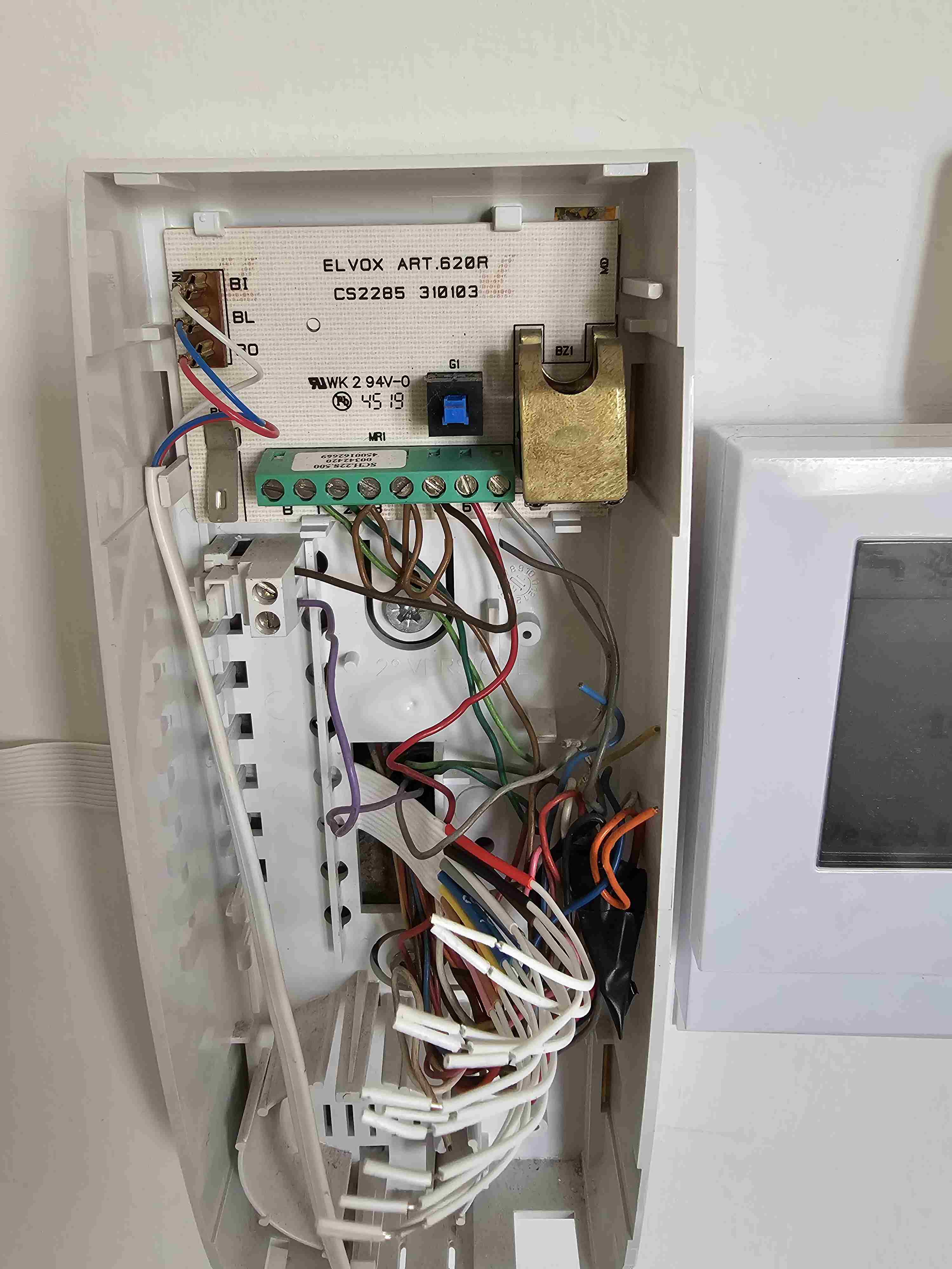

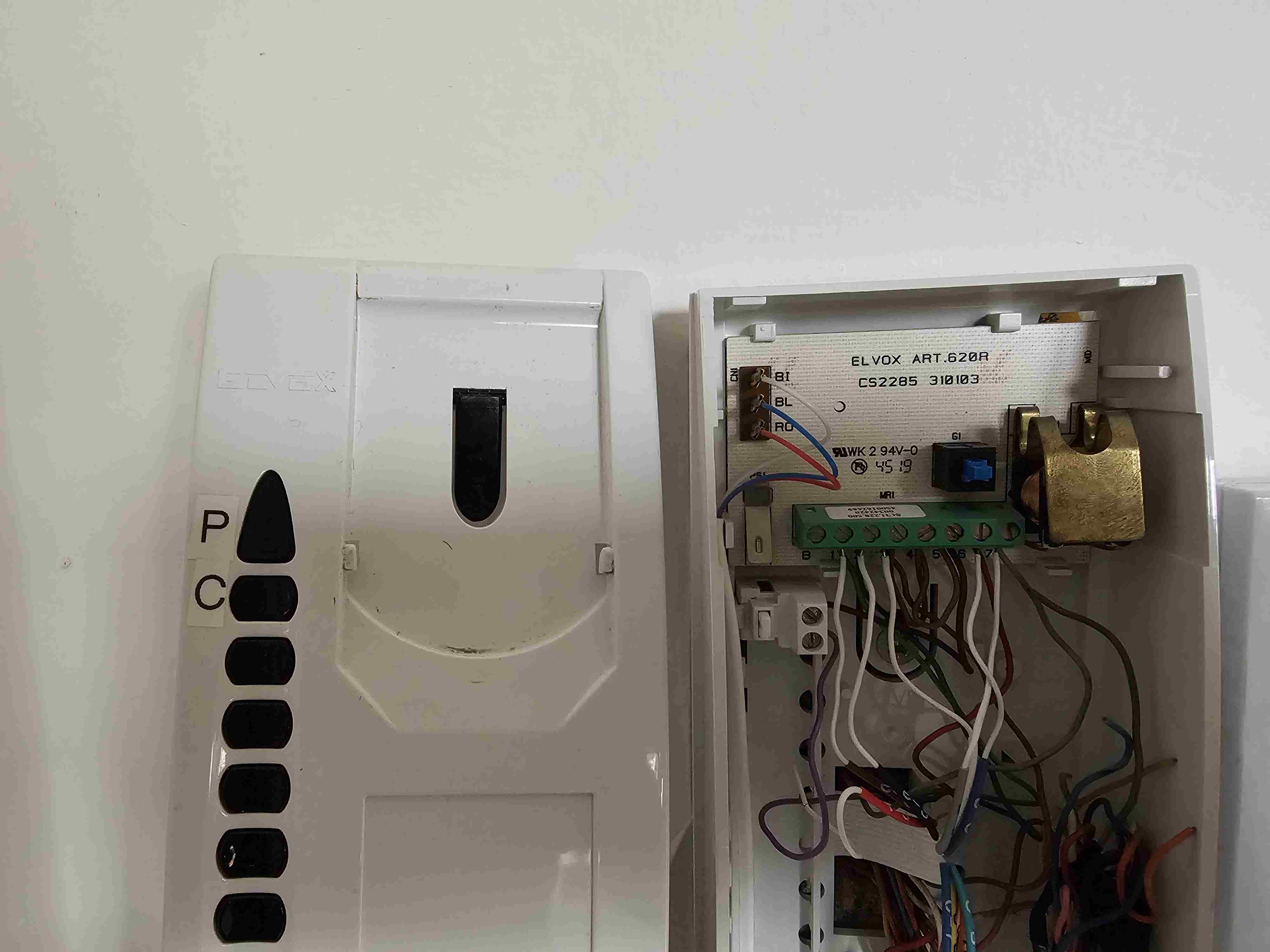

collegamenti Elvox 620r - Ring
ciao a tutti,
perdonate l'ennesimo post sul collegamento tra Ring e Elvox 620r , ma tramite gli altri non riesco ad uscirne fuori.
Ho collegato tutto come da guida di Ring ma arrivato al test mi da errore p16-160
Nella foto trovate i collegamenti indicati dalla guida
Il ronzatore/suoneria è esterno
Il portone che voglio comandare con il Ring è quello indicato con il tasto P che va su quella linguetta metallica piccola sulla sinistra.
Per non doverlo restituire tramite Amazon, potreste aiutarmi?
grazie mille davvero
20241128_103453.thumb.jpg.35b832145af8d31754e8a0a19499b7bf.jpg20241128_105202.thumb.jpg.fc1fed790a8c6ff8c3873181e585b2f4.jpg
On 11/29/2024 at 10:30 PM, Gianba82 said:
errore p16-160
Non so che errore sia ma da come hai collegato i cavi del ring il Ronzatore sembra interno
Prova a pubblicare la foto dei collegamenti suggeriti da Amazon
ciao,onestamente non lo so con certezza
da quello che ho capito se dovesse essere interno dovrei trovarlo in quell'alloggiamento vuoto in basso anche se alcuni ho letto dicono che sta nella cornetta...non so,non è proprio il campo. comunque ecco lo schema proposto dalla configurazione
ciao,onestamente non lo so con certezza
da quello che ho capito se dovesse essere interno dovrei trovarlo in quell'alloggiamento vuoto in basso anche se alcuni ho letto dicono che sta nella cornetta...non so,non è proprio il campo. comunque ecco lo schema proposto dalla configurazione
Il ronzatore è quella lamina gialla in alto a destra. Dai collegamenti che hai fatto ti confermo che è interno. L'errore dovrebbe essere che ring non riceve la chiamata. Ti conviene sentire l'assistenza, magari è danneggiato
21 ore fa, Ggiovanni ha scritto:
Il ronzatore è quella lamina gialla in alto a destra. Dai collegamenti che hai fatto ti confermo che è interno. L'errore dovrebbe essere che ring non riceve la chiamata. Ti conviene sentire l'assistenza, magari è danneggiato
esatto non riceve la chiamata ma nel messaggio di ko che arriva dice che il problema è della rete. Sicuramente è un messaggio standard, anche perché il Ring è a due metri dal router senza nulla che ostacoli il segnale in mezzo. Possibile sia arrivato rotto? Ho chiamato l'assistenza nel mentre e mi hanno detto che il fatto che il mio citofono apre due portoni, rende il Ring incompatibile. Mi fa strano, perché i tasti (e credo anche i fili) sono separati, quindi che c'entra?
Potete aiutarmi per non doverlo rendere?
grazie mille
33 minutes ago, Gianba82 said:
Mi fa strano, perché i tasti (e credo anche i fili) sono separati, quindi che c'entra?
Assolutamente nulla, infatti ti hanno dato una  risposta senza neanche esaminare il tuo caso (tipo dei call center di questi tempi)
36 minutes ago, Gianba82 said:
dice che il problema è della rete
Se il problema è della rete non so come aiutarti, magari prova a rieffettuare la configurazione al router o prova a connetterlo all'hotspot del cellulare
37 minutes ago, Gianba82 said:
Possibile sia arrivato rotto?
Può succedere, a questo servono i due anni di garanzia
37 minutes ago, Gianba82 said:
Potete aiutarmi per non doverlo rendere?
Non devi necessariamente renderlo, puoi farlo sostituire: è un tuo diritto
Se vuoi puoi anche provare a collegare solo C-1 in 3 e C-6 in 6 e ripetere i test: dovrebbe cambiare il codice di errore.
Prova anche a collegare solo C-4 in 3 e C-6 in 6.
In uno dei due modi dovrebbe ricevere la chiamata
1 ora fa, Ggiovanni ha scritto:
Se vuoi puoi anche provare a collegare solo C-1 in 3 e C-6 in 6 e ripetere i test: dovrebbe cambiare il codice di errore.
Prova anche a collegare solo C-4 in 3 e C-6 in 6.
In uno dei due modi dovrebbe ricevere la chiamata
domani provo e ti faccio sapere, intanto grazie mille davvero!!!
Il 03/12/2024 alle 22:22 , Gianba82 ha scritto:
domani provo e ti faccio sapere, intanto grazie mille davvero!!!
ciao anche cambiando le connessioni come mi hai suggerito e utilizzando il wifi del cellulare a 10 cm dal.citofono l'errore è sempre quello...chiederò il reso..ormai mi sono stancato
grazie mille!!!
Di nulla, mi dispiace.
Probabilmente quello che hai ricevuto era fallato. Può succedere!
