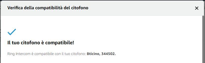

ArtyTarty Inserito: 30 novembre 2024 Segnala Share Inserito: 30 novembre 2024 abito in un condominio con impianti di videocitofono Biticino. In ogni appartamento c'è un modello 344502 vorrei creare un sistema intelligente con apertura a distanza del portone principale e se possibile utilizzare anche solo il sistema citofonico a distanza. è possibile? grazie Link al commento Condividi su altri siti More sharing options...
Maurizio Colombi Inserita: 30 novembre 2024 Segnala Share Inserita: 30 novembre 2024 Se vuoi fare le cose per bene, sostituisci il video Pivot che hai installato adesso, con uno dei tre o quattro modelli di citofono connesso del Sistema2Fili di BTicino. Se vuoi spendere poco e non essere sicuro del risultato compri uno dei tanti giocattolini per trasformare il citofono in citofono connesso. Link al commento Condividi su altri siti More sharing options...
ArtyTarty Inserita: 3 dicembre 2024 Autore Segnala Share Inserita: 3 dicembre 2024 Grazie Maurizio, avevo pensato di sostituire il videocitofono, ma non mi è stato garantito che si integra bene con il sistema condominiale. L'amministratore, poi, mi ha consigliato di non sostituirlo Preciso che la pulsantiera condominiale prevede dei codici numerici per chiamare l'interno. Sinceramente a me servirebbe prevalentemente per aprire il portone di ingresso condominiale. Comprendo anche che altri apparecchi, come giustamente li definisci tu, sono giocattolini, ma non vorrei mettermi in difetto con il condominio nel caso di malfunzionamento. L'unico apparecchio che ho visto e che avrebbe buone recensioni è il Ring Intercom, ma non è compatibile con il videocitofono esistente. Link al commento Condividi su altri siti More sharing options...
Ggiovanni Inserita: 3 dicembre 2024 Segnala Share Inserita: 3 dicembre 2024 19 minutes ago, ArtyTarty said: ma non è compatibile con il videocitofono esistente Come hai fatto la verifica della compatibilità? Forse sul sito di Nuki Opener? 😆 Link al commento Condividi su altri siti More sharing options...
Maurizio Colombi Inserita: 3 dicembre 2024 Segnala Share Inserita: 3 dicembre 2024 38 minuti fa, ArtyTarty ha scritto: a non mi è stato garantito che si integra bene con il sistema Tutti i prodotti del Sistema2Fili sono compatibili. Dal primo che è uscito a quello che dovrà ancora uscire. 39 minuti fa, ArtyTarty ha scritto: L'amministratore, poi, mi ha consigliato di non sostituirlo L'amministratore dovrebbe fare l'amministratore e basta. 40 minuti fa, ArtyTarty ha scritto: ma non è compatibile con il videocitofono esistente Se hai un solo posto esterno e se apri una sola porta o un solo cancello, quel giocattolino è compatibile al 100%. Se cominci ad avere un centralino di portineria o dover premere due volte un tasto per aprire altrettante porte, confermo che non è compatibile. Link al commento Condividi su altri siti More sharing options...
ArtyTarty Inserita: 4 dicembre 2024 Autore Segnala Share Inserita: 4 dicembre 2024 grazie ad entrambi mi state dando una speranza Link al commento Condividi su altri siti More sharing options...
ArtyTarty Inserita: 4 dicembre 2024 Autore Segnala Share Inserita: 4 dicembre 2024 20 ore fa, Ggiovanni ha scritto: Come hai fatto la verifica della compatibilità? Forse sul sito di Nuki Opener? 😆 dall' app stesso della Ring intercom (Ring) non mi trova il 344502 Link al commento Condividi su altri siti More sharing options...
