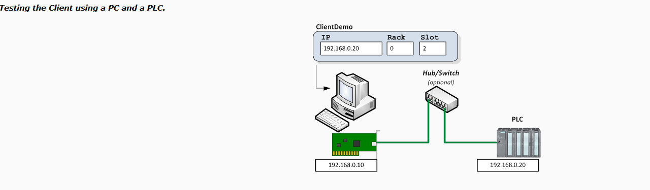

pasquale533 Inserito: 30 novembre 2024 Segnala Inserito: 30 novembre 2024 Salve, mi servirebbe un aiuto per quanto riguarda il protocollo di comunicazione siemens S7: ho un plc collegato da remoto a cui riesco a collegarmi e ad accedere. Ora per poter comunicare con un software gestionale mi chiedono di farlo tramite protocollo s7, qualcuno mi riesce ad aiutare? Grazie
pigroplc Inserita: 30 novembre 2024 Segnala Inserita: 30 novembre 2024 non descrivi minimamente da cosa vuoi accedere ma inizia da qui: https://snap7.sourceforge.net/
pasquale533 Inserita: 30 novembre 2024 Autore Segnala Inserita: 30 novembre 2024 Voglio partire da questo: ho il pc collegato al plc e vorrei comunicare tramite protocollo s7. Grazie per la risposta.
drn5 Inserita: 30 novembre 2024 Segnala Inserita: 30 novembre 2024 (modificato) Al 99% dovrà essere il gestionale ad "collegarsi" al plc. Che siano "quelli del gestionale" a dirti di usare il protocollo S7 lo posso leggere, da lato plc, solo come rendere accessibile un DB come non ottimizzato contenente i dati interessati. Se invece devi sviluppare tu un applicativo/servizio su piattaforma Windows/Linux per rendere disponibile in un qualche formato i dati del plc mi associo a @pigroplc. Dai più info, se vuoi più aiuto. Leggo solo ora il tuo ultimo post.... scusami, ma il disegnino significa niente... quello era scontato già dall'inizio... Modificato: 30 novembre 2024 da drn5
pasquale533 Inserita: 30 novembre 2024 Autore Segnala Inserita: 30 novembre 2024 Sono nuovo in questo mondo; vorrei sapere se per "abilitare" la comunicazione tramite protocollo s7 devo impostare quale impostazione di tia portal oppure devo mandare io (plc) i dati al gestionale e lui li deve leggere. E vorrei anche sapere anche quali sono i dati e/o gli indirizzi che devo fornire al produttore del software gestionale per potersi collegare. Ho visto su internet che ci sono delle funzioni nel tia portal (put e get) ma non so se sono giuste per quello che voglio fare. Grazie.
ghismo1974 Inserita: 30 novembre 2024 Segnala Inserita: 30 novembre 2024 ma non puoi esporre dati in OPCUA e quindi leggere e swcrivere qualsiasi cosa ?
Mattia Spoldi Inserita: 30 novembre 2024 Segnala Inserita: 30 novembre 2024 per fare quello che ti serve, ti basta abilitare la possibilità di comunicazione get e put dalla configurazione hw del plc(ricordati dopo di caricare la configurazione), poi ti crei una DB NON ottimizzata, dove inserisci tutti i dati che devi scambiare. Prima di fare tutto questo, il produttore del gestionale, ti deve dire tassativamente che dati gli occorrono, non lo puoi sapere tu
