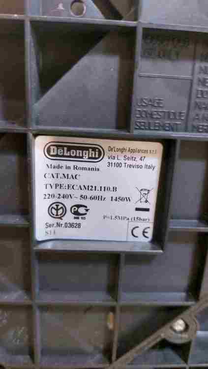

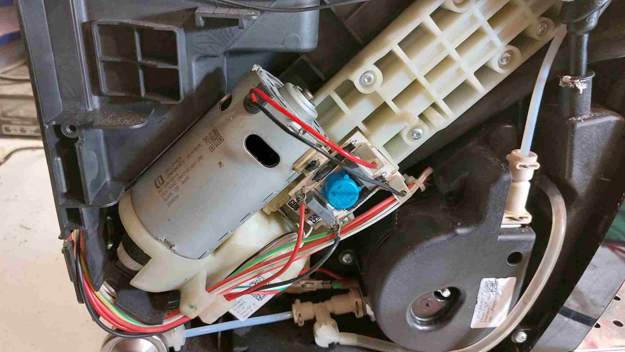

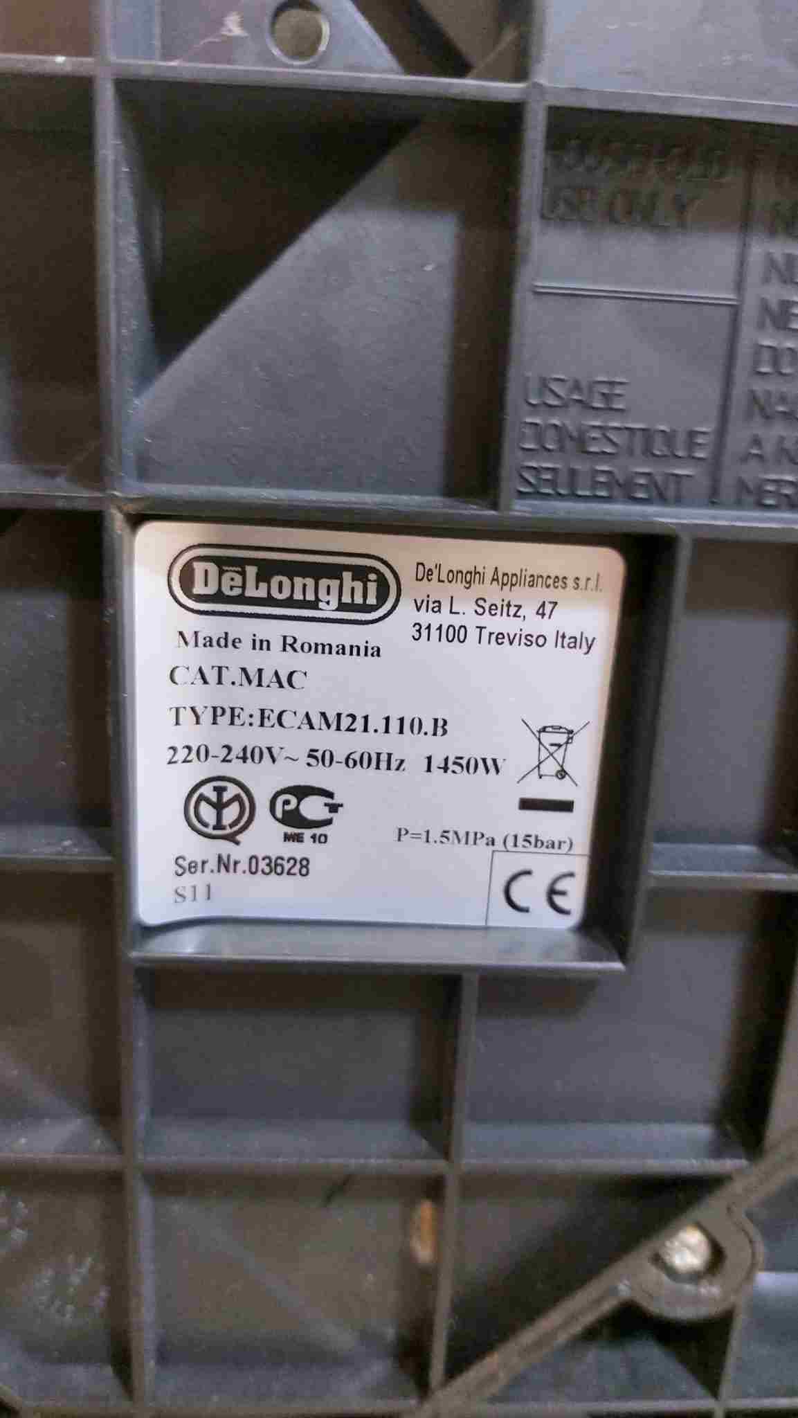

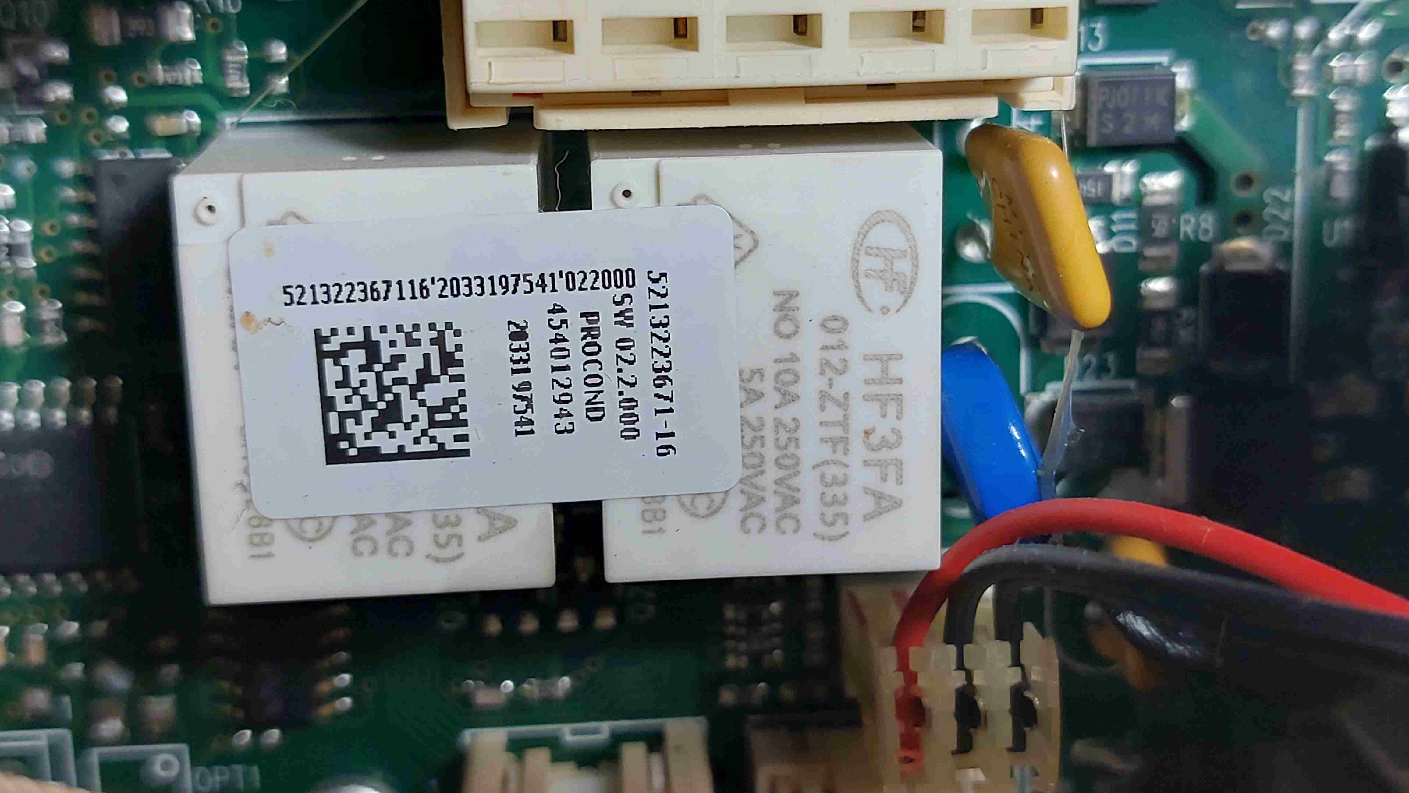

miglio05 Inserito: 30 novembre 2024 Segnala Inserito: 30 novembre 2024 (modificato) Buona sera, ho una macchina De Longhi , Magnifica S, ECAM 21.110.B che ha questo problema: alla partenza accende tutte le spie ma poi, all'avvio del primo risciacquo si vede girare un pò questo componente (vedi allegato) ma l'acqua non scende e la macchina resta ferma accesa. Se ripigio il bottone per il risciacqo finale, riparte quel componente ma l'acqua di nuovo non scende e la macchina si spenge. Durante quella procedura la pompa non parte perchè non viene alimentata col 220V, ( però è buona perchè se scollegata ed alimentata con un 220V esterno gira regolarmente).Anche alla resistenza della caldaia nera non artiva corrente. La cheda è cortettamente alimentsta (filo blu e marrone). Avevo pensato alla scheda che ho cambiato.....ma niente: solito problema: all'accensione spie iniziali accese, risciacquo 1 e 2 niente acqua. Quale altro componente da controllare ed eventualmente sostituire Allego foto: etichetta scheda Etichetta macchina Componente che gira Saluti paolo migliorini paolo.migliorini@xxxxxxxxxxx Modificato: 1 dicembre 2024 da Riccardo Ottaviucci vietato inserire email personali
reka Inserita: 30 novembre 2024 Segnala Inserita: 30 novembre 2024 non conosco la macchina in questione ma mi chiedo: il motorino che gira fa girare quello che c'è collegato tramite cinghia? (mi pare ci sia una cihghietta nera, in ogni caso fa quello per cui gira?)
miglio05 Inserita: 30 novembre 2024 Autore Segnala Inserita: 30 novembre 2024 grazie per l'interessamento........ Si, è quello in basso a sinistra che gira con una cinghietta nera.......non so che funzione abbia, comunque gira per 2-3 secondi appena accendo la macchina, 6-8 secondi quando pigio per il primo risciacquo -che non fa- e altrettanto al secondo
