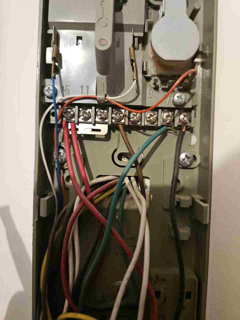

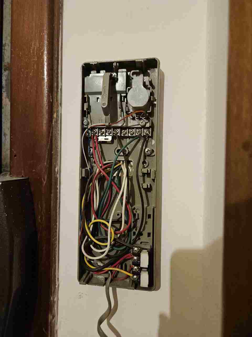

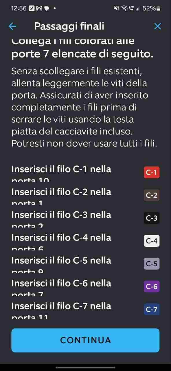

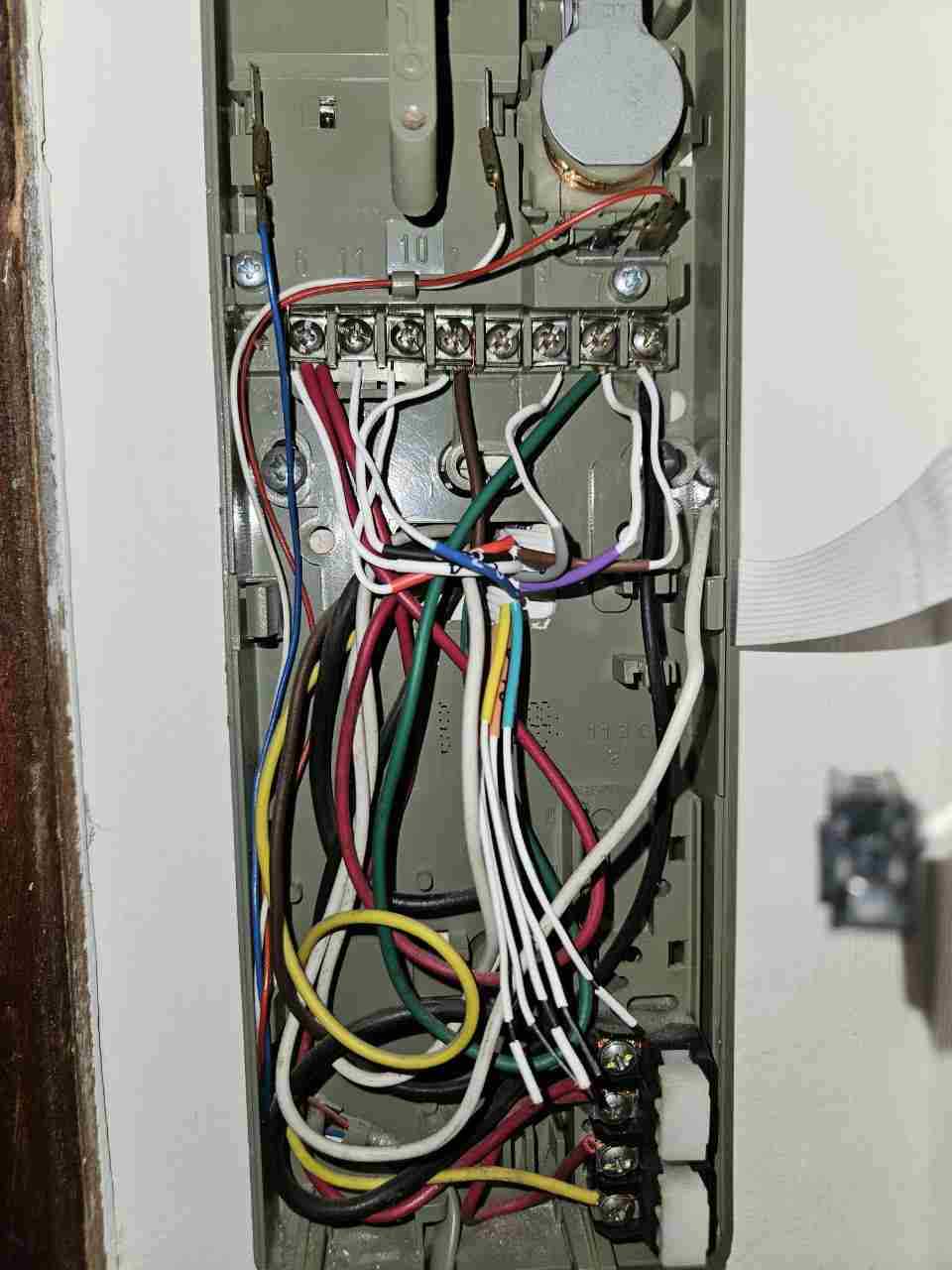

Ring Intercom e Urmet 1130/3D con due portoni
Salve, come da titolo vorrei installare un Ring Intercom sul mio Urmet 1130/3D. Esso apre due portoni con due pulsanti separati, ma a me va anche bene se con un comando di apertura li apro entrambi contemporaneamente.
Ho notato che comunque i miei cablaggi sono diversi da quelli che ho visto in rete. I pulsanti di apertura sono quelli in basso a destra. Non sapendo né leggere né scrivere ho seguito i collegamenti che dice l'app, e non funziona.
Nel primo test mi ha rilevato correttamente il segnale di "suono", ma non ha aperto le porte. Nei successivi test non mi rileva neanche il segnale.
Grazie mille a tutti.
Per chi dovesse avere il mio problema nel futuro. Ho parlato con assistenza ring. Ho dovuto collegare C1 sul rosso, C5 sul nero/giallo. Così funziona tutto (nonostante non passi i test, ma nel momento in cui vado sul mio dispositivo funziona tutto)
Hai collegato C-5 ad un morsetto vuoto: collegalo invece al cavo giallo del pulsante in basso a destra.
1 hour ago, CtrlValCanc said:
Esso apre due portoni con due pulsanti separati
Non credo che ring sia in grado di gestire questa situazione: dalle mie (scarse) conoscenze, ring apre una sola serratura
1 hour ago, CtrlValCanc said:
ma a me va anche bene se con un comando di apertura li apro entrambi contemporaneamente
Potresti combinare i due pulsanti del citofono in uno solo ma dovresti verificare innanzitutto che l'alimentatore dell'impianto sia in grado di fornire corrente a sufficienza per aprire entrambe le serrature contemporaneamente e devi considerare che la modifica avrà impatto su tutti gli altri condomini che non potranno più aprire le serrature separatamente (a meno che non introduciate un commutatore sull'impianto condominiale).
