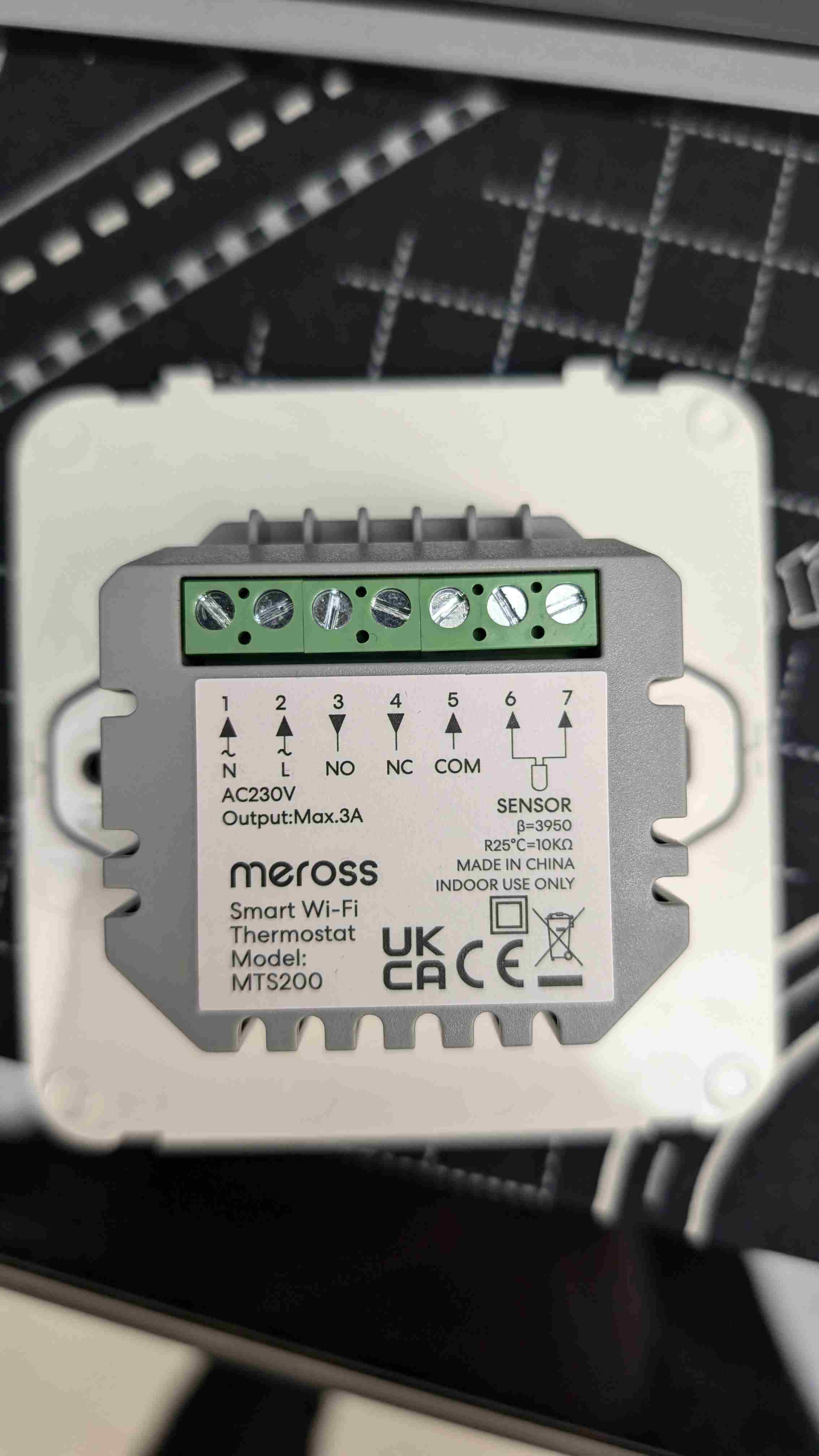

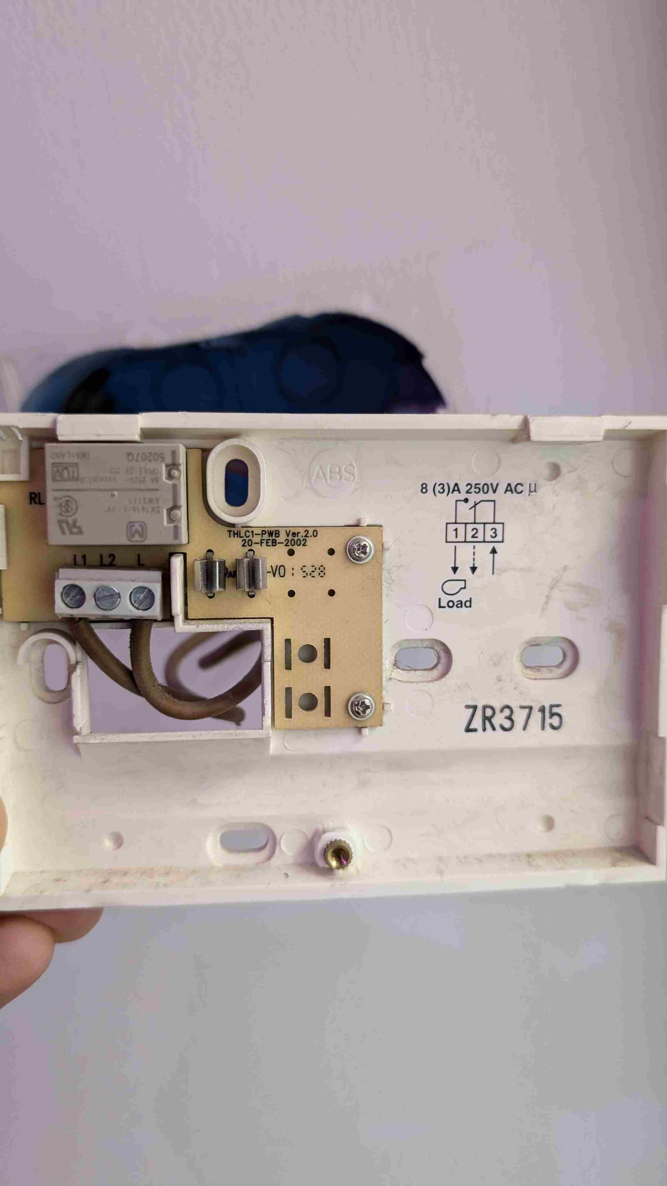

Fili elettrici termostato smart WiFi Meross MTS200
warokren
Ciao a tutti,
ho deciso di sostituire il vecchio crono termostato a batteria con un nuovo crono termostato Wifi, precisamente il Meross MTS200.
Al momento non ho i cavi elettrici (fase e neutro) dietro al vecchio crono termostato, ma solo i due cani (NO e COM) che arrivano dalla caldaia.
Inserendo una sonda da dove spuntano i due cani dietro al crono termostato sono riuscito ad arrivare a una presa elettrica, quindi passare due cavi elettrici per portare la corrente non dovrebbe essere un problema.
Non ho bisogno di altro, giusto?
Bastano un cavo fase, un cavo neutro, e i due cavi NO e COM? Oppure ho bisogno di altro?
Allego foto del vecchio e del nuovo crono termostato.
Vi ringrazio in anticipo!
Link al commento
Condividi su altri siti
Stefano Dalmo
Non altro fuorché la 220 per alimentare il nuovo termostato. Su 1 e 2.
Mentre su Com  ed NO. I cavi che sono collegati sul vecchio termostato.
Link al commento
Condividi su altri siti
2 ore fa, Stefano Dalmo ha scritto:
Non altro fuorché la 220 per alimentare il nuovo termostato. Su 1 e 2.
Mentre su Com  ed NO. I cavi che sono collegati sul vecchio termostato.
Grazie Stefano per la risposta, gentilissimo
Link al commento
Condividi su altri siti
