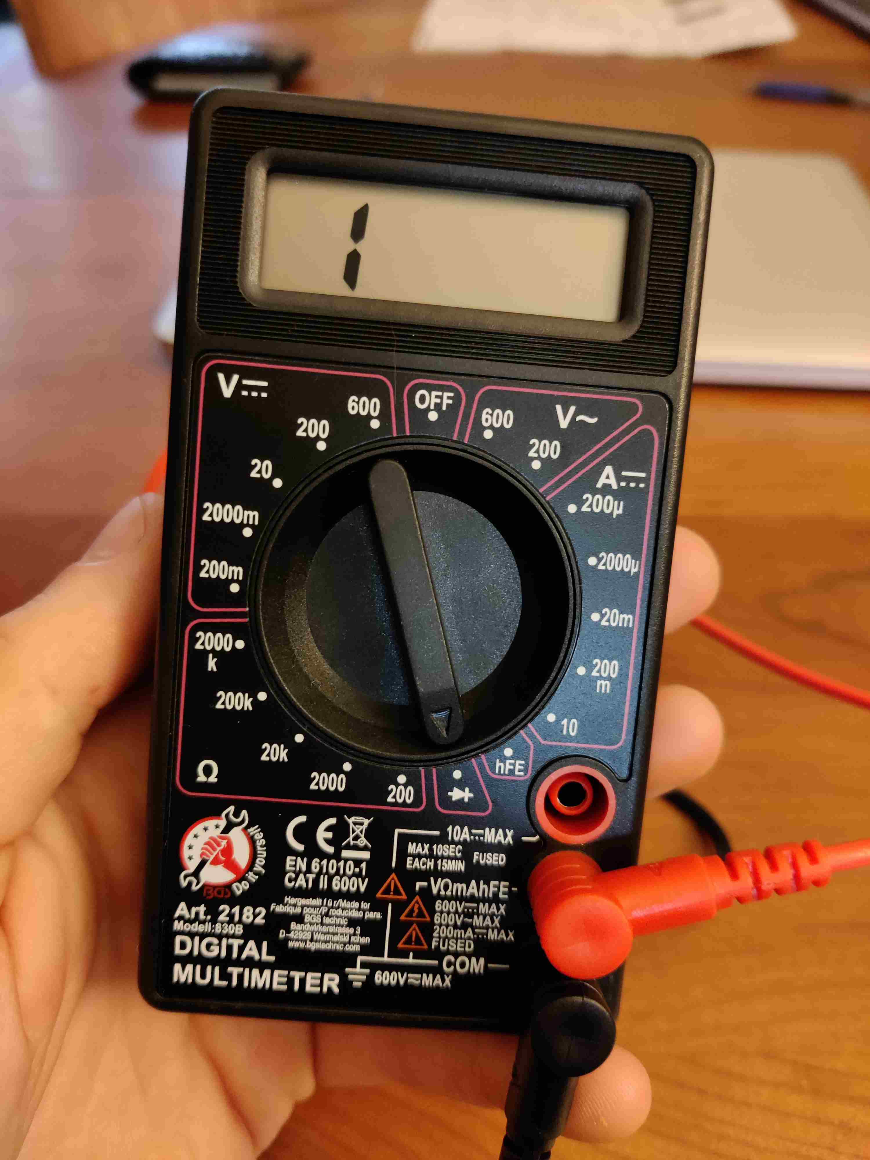

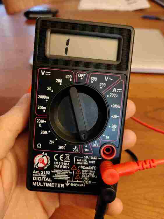

vela89 Inserito: 30 novembre 2024 Segnala Inserito: 30 novembre 2024 Buonasera a tutti, oltre a quello indicato in oggetto tengo a specificare che il mio utilizzo è per lavori domestici (aggiustare lampade, prese di corrente, cosucce sulla macchina).. (Link graditi) Ho già avuto esperienze con tester come da foto, ma ho deciso di lasciarlo in montagna. Secondo vuoi può avere senso prendere con lo stesso budget un ICE 680C anni '70? Grazie a tutti!
max.bocca Inserita: 30 novembre 2024 Segnala Inserita: 30 novembre 2024 Un ICE 680 C direi anni sessanta, da metà anni settanta c'era solo il G e R. Dipende se vuoi un analogico o digitale. Per usarli tutti i giorni io prenderei uno nuovo. Esempio ci sono gli Uni-T che vanno bene, come pure gli HT o gli HC.
vela89 Inserita: 1 dicembre 2024 Autore Segnala Inserita: 1 dicembre 2024 Mi consigliate quelli col range automatizzato o quelli da auto-impostarselo, come il mio in foto?
