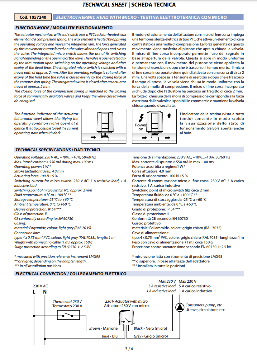

fcandotti Inserito: 30 novembre 2024 Segnala Inserito: 30 novembre 2024 Ciao a tutti, sto cercando di capire meglio il funzionamento del consenso per la caldaia tramite il termostato ambiente. Ho un sistema Daikin Altherma 3 H HT F, e al momento il terminale X2M/35 è collegato ai microinterruttori delle valvole elettrotermiche (testine RDZ). Questi micro scattano quando le valvole iniziano ad aprirsi (circa dopo 2 mm di corsa). Dal punto di vista elettrico ho verificato che: X2M/30 è il comune. Quando le valvole RDZ sono chiuse, tra X2M/35 e X2M/30 ci sono 230V. Quando le valvole RDZ sono aperte, la tensione scende a 0V. La logica sembra quindi dipendere dallo stato delle valvole: Valvole chiuse: 230V su X2M/35 → Consenso attivo. Valvole aperte: 0V su X2M/35 → Consenso rimosso. E qui arriva il mio dubbio: Il terminale X2M/35 funziona con logica NO (Normalmente Aperto) o NC (Normalmente Chiuso)? La caldaia considera "consenso attivo" la presenza di 230V o l'assenza (0V) su X2M/35? Qualcuno con esperienza con sistemi Daikin (o simili) può chiarirmi come viene interpretato il consenso dal terminale X2M/35? Voglio assicurarmi che l'impianto sia configurato correttamente. Allego: scheda tecnica della RDZ link alla documentazione della unità interna Daikin: https://www.daikin.it/it_IT/cerca-prodotto/product.html/ETVX-D9WG.html#User-reference-guide-documents-b7f056ea11 Grazie mille per qualsiasi spiegazione o suggerimento! 😊
