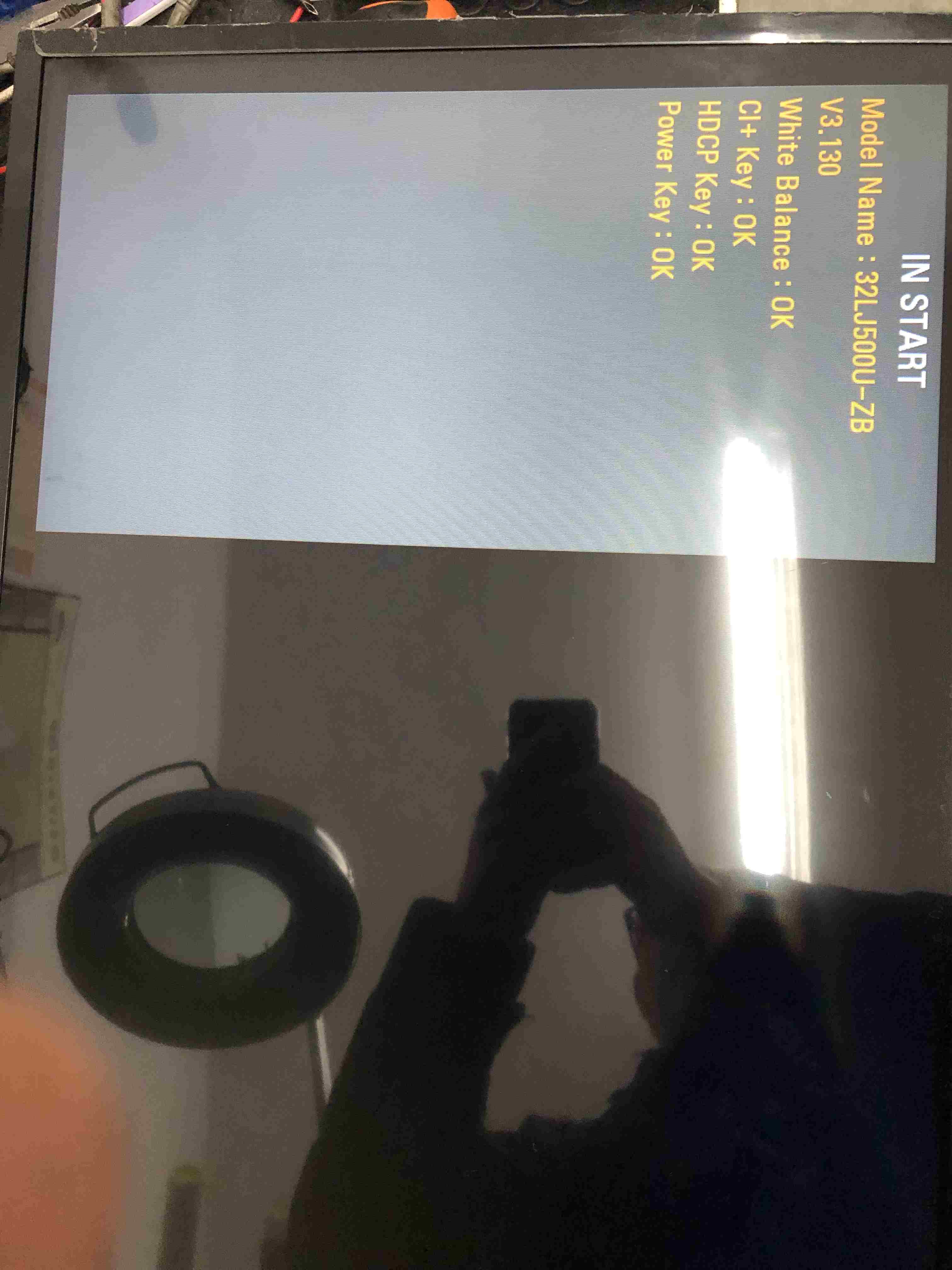

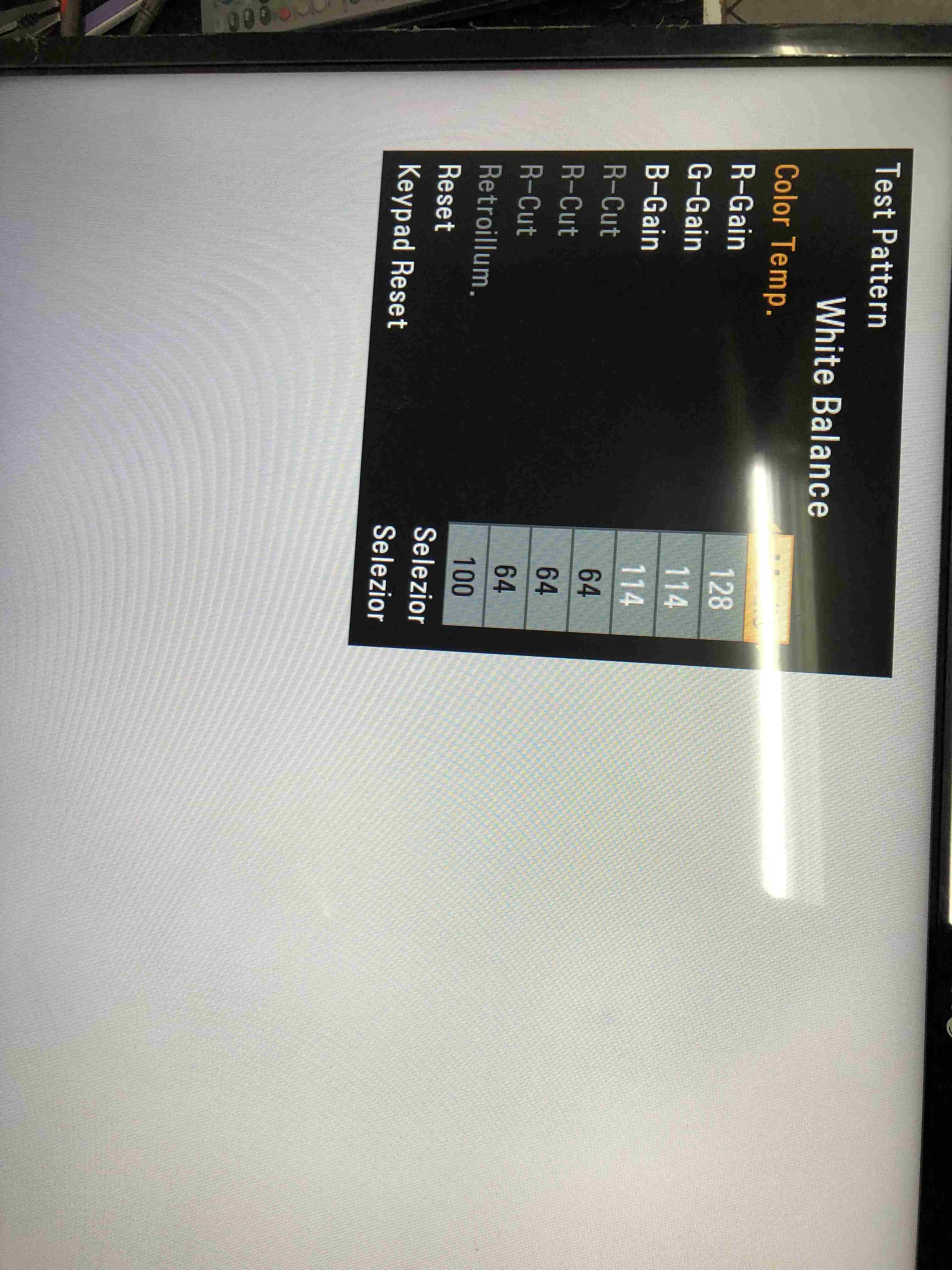

LG 32LJ500U-ZB SERVICE MENU
Buongiorno! ho questo tv al quale ho sostituito il pannello lcd e mi ritrovo con l'immagine sotto sopra,qualcuno mi sa dire come devo fare per entreare nel men EZ adjust?
ho provato tutte le procedure in rete ma niente ho anche il telecomando service ma quando premo il tasto ez mi esce un menu test pattern e basta.
Devi premere "IN-START" sul telecomando di servizio.
Ciao! si scusa anche premendo il tasto in start mi viene fuori un menù dove mi dice il modello lo stato del C+ ecc.. magari appena riesco faccio delle foto e le posto.
queste sono le foto di quello che appare quando premo instart o adj
Che main monta, una Philips? Prova a premere ADJ sul telecomando di servizio per cercare la voce che ti interessa per capovolgere il pannello.
Si mi sa che la mainboard e philips,perché ho trovato qualche scheda simile su tv philips
e comunque la seconda foto mostra quello che appare se premo adj su telecomando di servizio
Prova cosi entra nel menu service con menu 1999 e tasto q.view e capovolgi l'immagine.
Fammi sapere se funziona.
Il 11/12/2024 alle 08:15 , mistertv ha scritto:
Prova cosi entra nel menu service con menu 1999 e tasto q.view e capovolgi l'immagine.
Fammi sapere se funziona.
Grazie! risolto con questa procedura!
