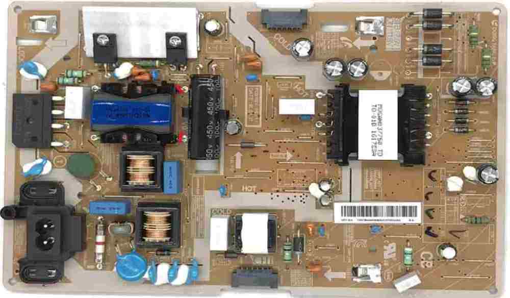

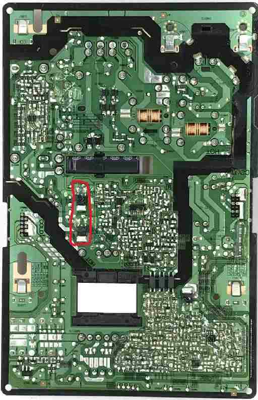

Tv SAMSUNG UA49K5300 non si accende
salve la tv dopo un fulmine si e spenta controllando sulla scheda di alimentazione ho trovato 2 Mosfet 50r380 in corto li ho sostituiti. Ho un dubbio su un trasformatore che ha 4 pin 2 pin sono in corto lo controllato anche staccato dalla scheda non so se è danneggiato o e il tipo di trasformatore che e cosi allego le foto che mostrano i 2 Mosfet che ho sostituito e il trasformatore con i 2 pin in corto segnati di rosso
Riccardo Ottaviucci
non credo che il trafo sia in corto come non credo che solo due mosfet siano bruciati a causa della scarica,c'è dell'altro a livello di IC e semiconduttori da verificare
