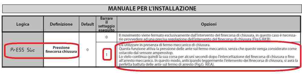

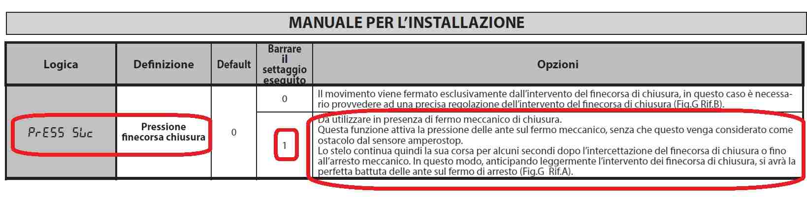

Sergio 72 Inserito: 1 dicembre 2024 Segnala Inserito: 1 dicembre 2024 Buonasera, avrei bisogno di un consiglio, ho sostituito una centrale bft libra con una bft thalia su un cancello a due ante con motori bft phobos n bt, dopo aver eseguito tutta l' installazione il sistema funziona , il problema è che ho notato che prima con la centrale libra il cancello chiudeva in modo ermetico , mentre adesso quando è chiuso presenta un piccolo "gioco" che durante i giorni di vento fa oscillare le due ante, è normale? Oppure devo intervenire manualmente sui fine corsa ( non toccati durante l' installazione) oppure nei parametri della centrale ? Grazie mille per una Vostra gentile risposta...
ROBY 73 Inserita: 2 dicembre 2024 Segnala Inserita: 2 dicembre 2024 Ciao Sergio 72, 5 ore fa, Sergio 72 ha scritto: ........mentre adesso quando è chiuso presenta un piccolo "gioco" che durante i giorni di vento fa oscillare le due ante, è normale? Probabilmente la centrale in fase di Autoset non rilevando difficoltà perché è stata fatta in una giornata con vento calmo, fa chiudere le ante leggermente meno. Se tu provi ad aprire le ante manualmente, c'è ugualmente il gioco che lamenti? 5 ore fa, Sergio 72 ha scritto: ......Oppure devo intervenire manualmente sui fine corsa ( non toccati durante l' installazione) Prova a "ritoccarli" leggermente, male non fa. Naturalmente dovrai ripetere l'operazione di Autoset Altrimenti prima di variare la posizione dei finecorsa, visto che è più semplice, prova ad attivare la Logica "Pressione finecorsa chiusura" e vedi come va: Facci sapere
Sergio 72 Inserita: 2 dicembre 2024 Autore Segnala Inserita: 2 dicembre 2024 ok, innanzitutto grazie per la risposta, appena riesco cambio l' impostazione della Logica e vedo come si comporta. Ancora grazie
ROBY 73 Inserita: 2 dicembre 2024 Segnala Inserita: 2 dicembre 2024 12 ore fa, Sergio 72 ha scritto: appena riesco cambio l' impostazione della Logica e vedo come si comporta. Ok, facci sapere. Ciao prego
