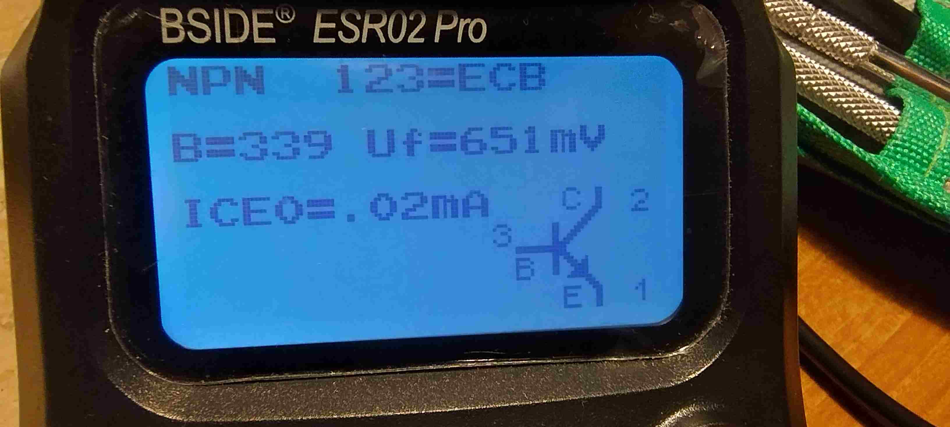

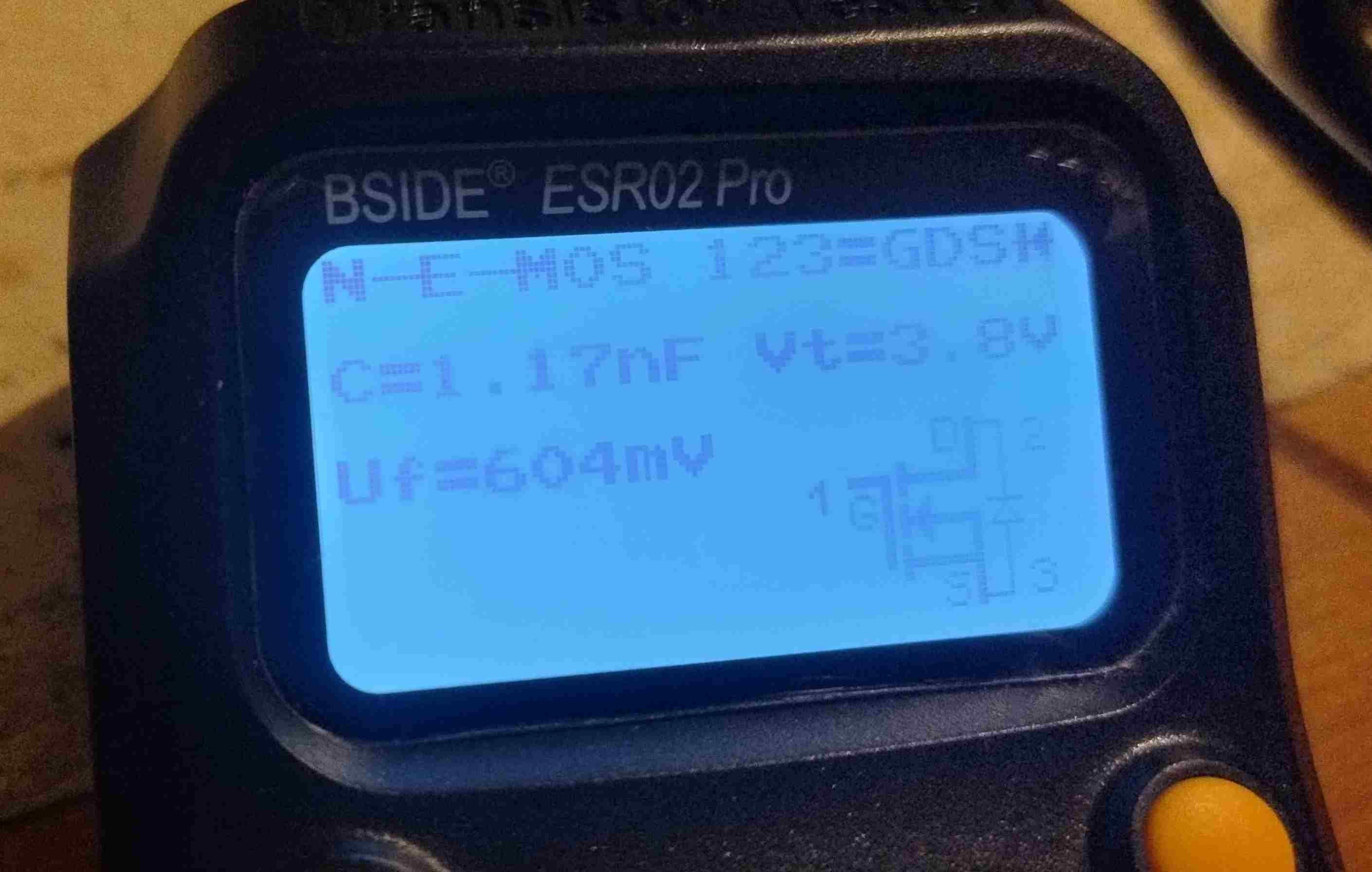

Sanyo vhr-s800i alimentatore
Ciao a tutti, ho questo vcr che non si accende. Dopo aver sostituito tutti i condensatori sull'alimentatore, ho un problema su una parte dell'alimentatore.  Ho notato il diodo 5107 in corto (uscita 16 dal trafo ), sostituito con un byv26 (l'unico che ho trovato in un negozio vicino casa) ma brucia la resistenza da 470 ohm, i due zener mtj12a e scoppia il condensatore da 47uf. Ho il sospetto che sia qualche regolatore di tensione andato o peggio l'stk5445. Come potrei risolvere?VHRS800_SM_SANYO_EN2_01.jpg.fefdbe06c2936514f5174ce3118f3c07.jpg
  • 3 weeks later...
Riccardo Ottaviucci
risolvendo?
non ho ancora testato, ho finito il materiale. Aggiorno la discussione quando provo il tutto
sostituito la resistenza  r5108  sento che tenta di avviarsi di continuo senza carico, emettendo dei sibili. Ho provato a collegarlo al vcr si accende il counter molto debolmente, ma non riesce a restare acceso.
Le tensioni che ho rilevato sono:
Cn512 a carico pin 1 > 40v
                               2> 12v
a vuoto            pin 1>30v
                              2 >12v
                              4>8v
                              5>4,8v
CN513 sia a carico che  a vuoto pin 2>5,8v
CN511    a carico pin3>12,8v
                                  4>5,8v
              a vuoto pin 3>13,34v
                                 4>5,6
CN515 con carico pin 1>12,8
                             pin2>12,9
           a vuoto  pin1>13,4
                              2>13,2
CN514 con carico pin3> -5,7
                                  5>-12
                                  7>32
                                  8>12
                                  9>-7,8
                  a vuoto pin 3 >2v
                                     4>-6,9
                                     5>-10
                                     6>5,4
                                     7>30
                                     8>12
                                     9 >9
                                    10>-0,2
correggo l'errore...
Cn512
a vuoto            pin 1>30v
                              2 >12v
                              4>2v
                              5>4,8v
CN511
              a vuoto pin 3>13,34v
                                 4>5,6
                                  5>2,5
CN514
                  a vuoto pin 3 >2v (altalenante a 3 v)
                                     4>-6,9
                                     5>-10
                                     6>5,4
                                     7>30
                                     8>12
                                     9 >-11
                                    10>3,3
Il 23/12/2024 alle 23:27 , Jimmy_300 ha scritto:
 Ho provato a collegarlo al vcr si accende il counter molto debolmente, ma non riesce a restare acceso.
chiarisco perchè forse mi sono spiegato male, il counter si accende se premo power, resta acceso due secondi e poi va in stb il counter portandosi a bassa luminosità. Se metto dentro una cassetta inizia a tirarsela dentro per poi piantarsi poco dopo. Non sento partire le testine quando inserisco la cassetta.
Se lo accendo con il telecomando si accende e poi va in stb dopo due secondi.
Modificato: da Jimmy_300
  • 2 weeks later...
Ciao a tutti e buon anno...ho trovato due resistenze al posto di c5010 e c5123 aperte. Appena gli acquisto vi aggiorno
  • 1 month later...
sostituite, pultroppo è morto il 2sk1460, il zener da 16v e il 2sc3330. Sostituiti ma  l'alimentatore è morto, il primario non parte. Possibile che i transistor sostituiti siano fake?
Riccardo Ottaviucci
4 ore fa, Jimmy_300 ha scritto:
Possibile che i transistor sostituiti siano fake?
basta rimisurarli
Riccardo Ottaviucci
sembrano buoni,c'è dell'altro
controllato zener, diodi e resistenze, sono tutte ok, può essere qualche saldatura fredda? ho sostituito tutti gli elettrolitici
Modificato: da Jimmy_300
Riccardo Ottaviucci
tutto può essere
il circuito primario non mi sembra complicatissimo,hai l'oscilloscopio per visualizzare se oscilla?
si, una cosa non professionale però...dove potrei mettere i puntali?
Riccardo Ottaviucci
rispetto alla massa primaria,non secondaria. Sullo schema ci dovrebbero essere i test point
dallo schema che ho io, non c'è, solo sul servo
forse la tensione di lavoro di c 5011, c50123 che ho sostituito è troppo alta. infatti l'ho messo da 50v, andrebbe da 16.
Riccardo Ottaviucci
3 ore fa, Jimmy_300 ha scritto:
infatti l'ho messo da 50v, andrebbe da 16
è meglio così,non è questa la causa
Riccardo Ottaviucci
Se poi tenta a partire (hai detto che senti l'oscillazione ) e non ce la fa,probabilmente c'è un sovraccarico sulle uscite e va in protezione
no adesso non la sento più, da quando si è bruciato il sk1460 e il 2sc3330
Riccardo Ottaviucci
 allora devi ripristinare le condizioni iniziali,oltre a quei transistor c'è dell'altro
  • 2 weeks later...
anche un regolatore di tensione ? avevo controllato tutti i transistor ed erano buoni
Modificato: da Jimmy_300
