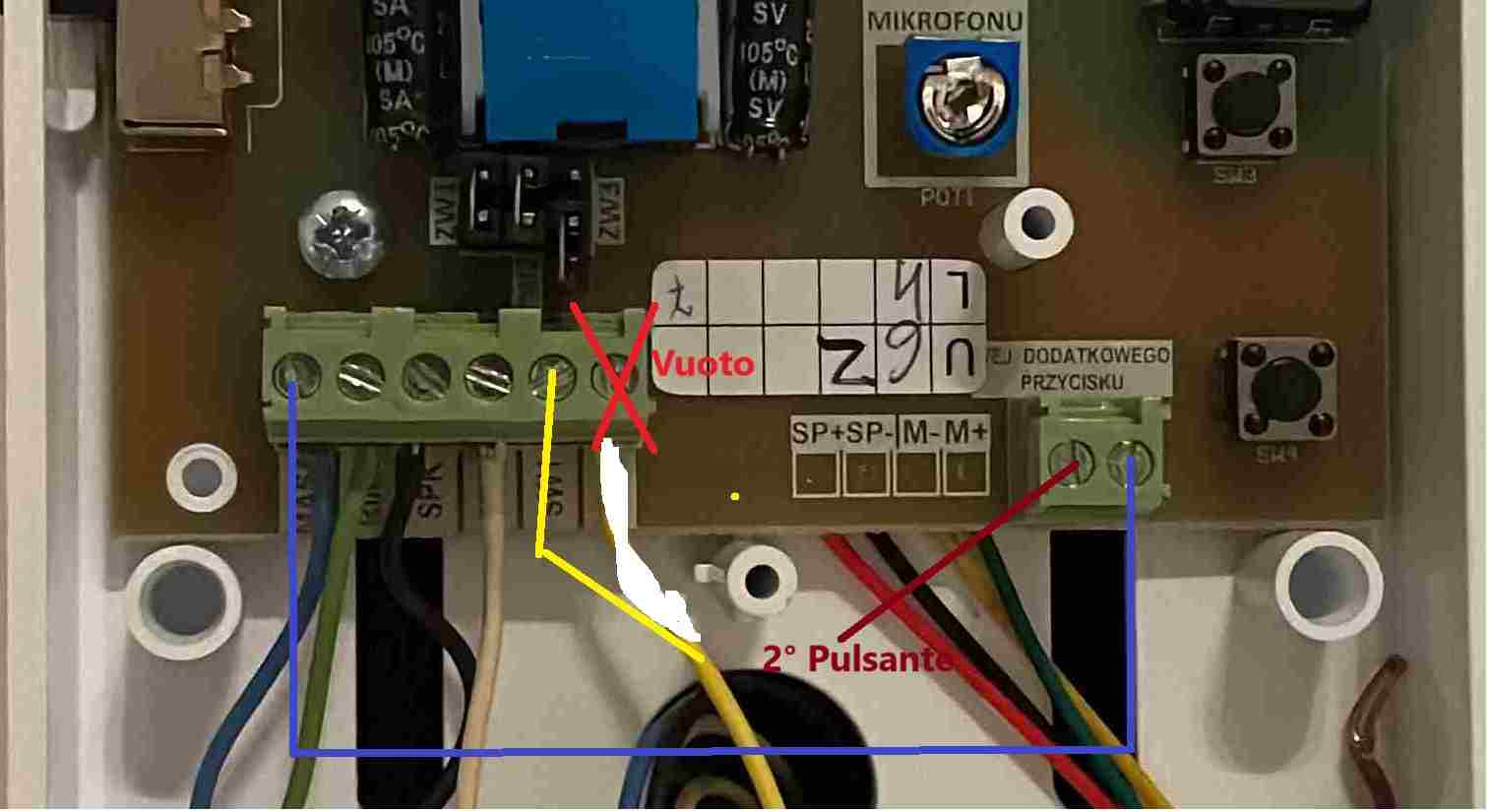

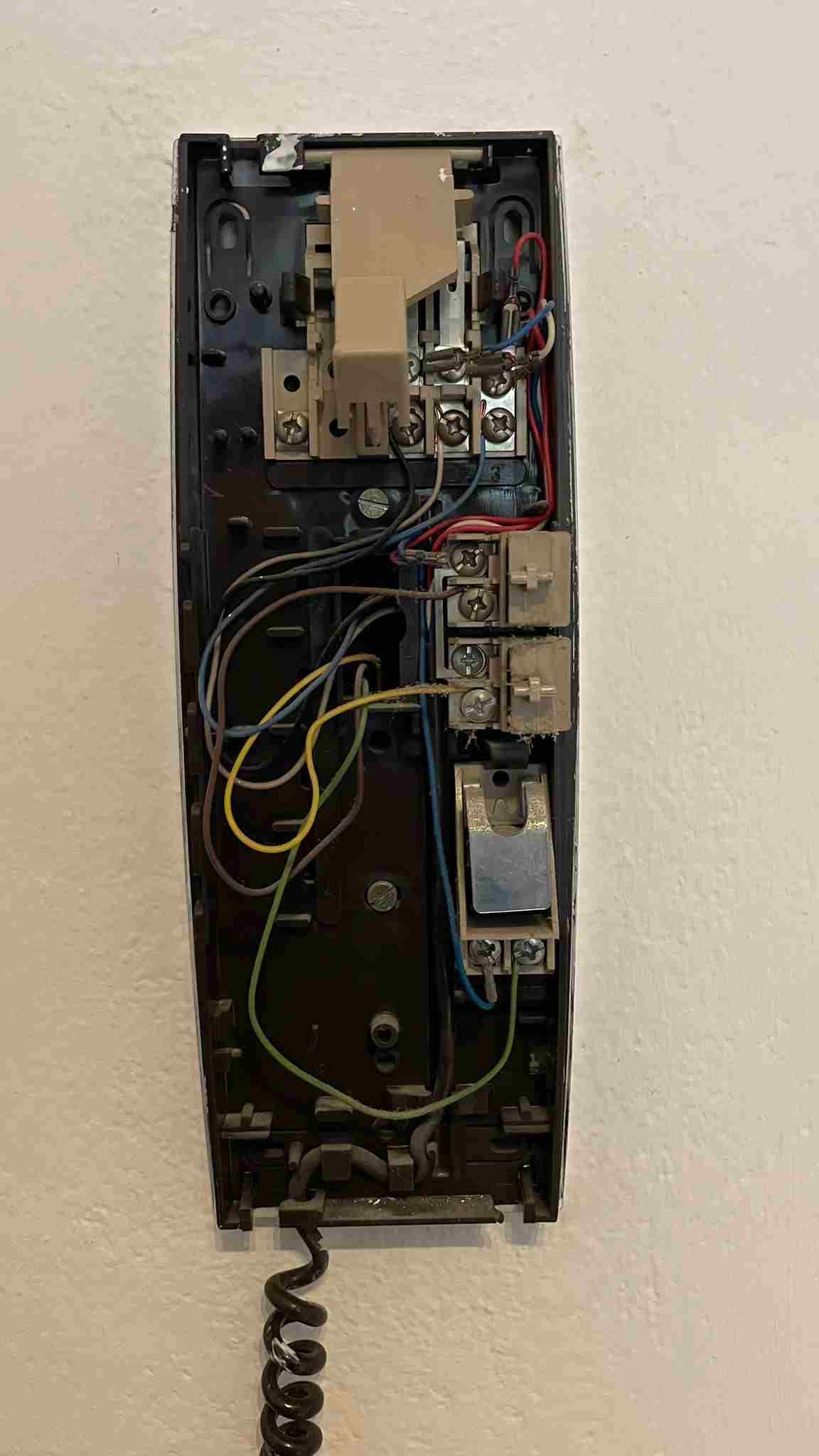

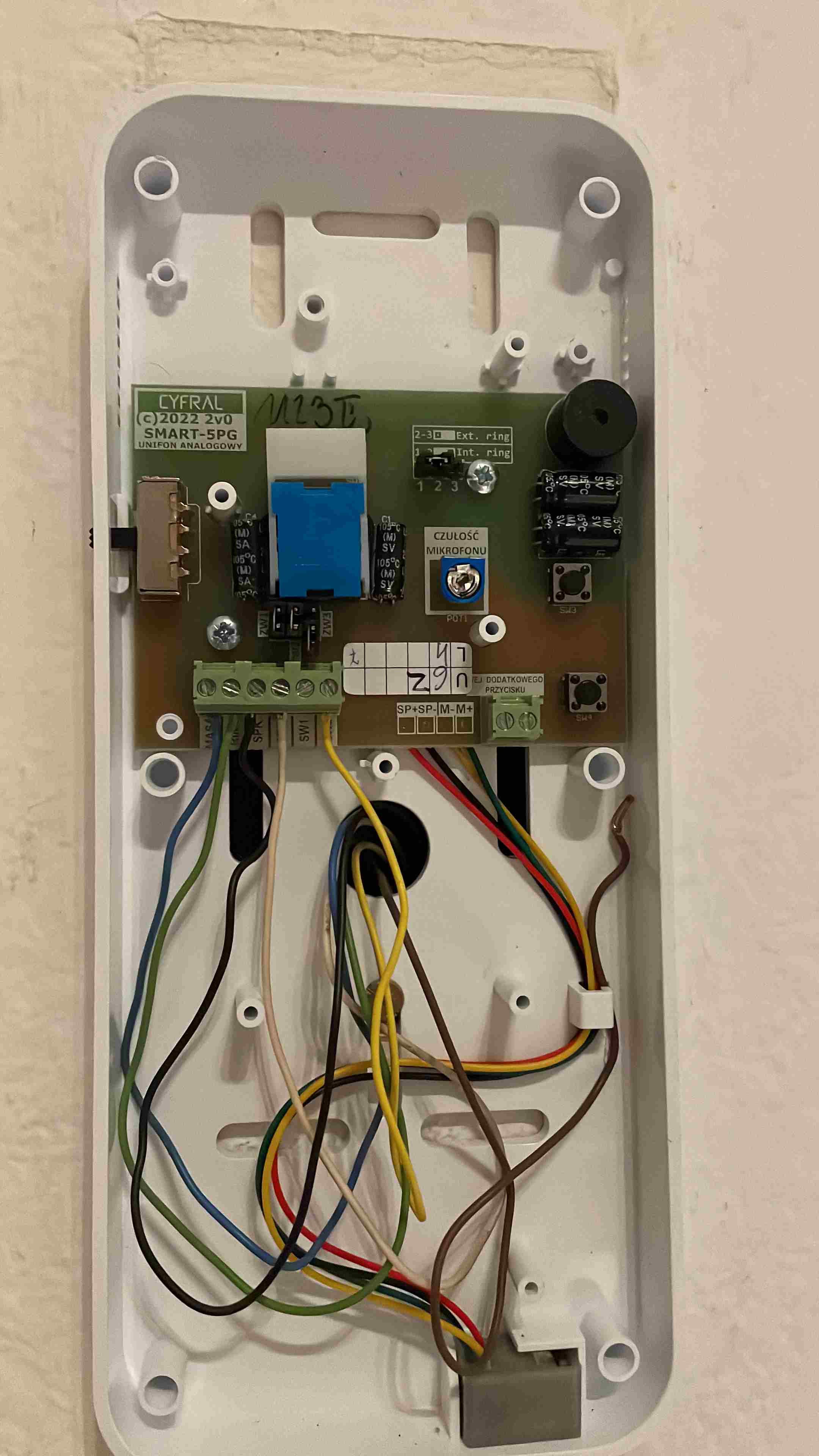

Roppi Inserito: 1 dicembre Segnala Share Inserito: 1 dicembre Ciao a tutti, ho un problema con il mio nuovo citofono cyfral. il cavo marrone (portone del palazzo) non riesco ad attaccarlo in sw1 in quanto si attiva fisso il tasto di apertura (come se fosse perennemente cliccato il tasto di apertura). il filo giallo (cancellino per entrare nel giardino del palazzo) invece non crea problemi, attaccato in sw2 fa quello che deve fare Cliccando sul primo pulsante del citofono (quello più in alto). gli altri cavi dovrebbero essere tutti corretti, c’è il dubbio invece sulla correttezza dei ponticelli. qualcuno sa come utilizzare il cavo marrone (portone palazzo)? e il secondo pulsante del citofono per cosa dovrei utilizzarlo? Per aprire il portone del palazzo o per altro ancora? grazie in anticipo Link al commento Condividi su altri siti More sharing options...
ROBY 73 Inserita: 1 dicembre Segnala Share Inserita: 1 dicembre Ciao Roppi, 1 ora fa, Roppi ha scritto: ho un problema con il mio nuovo citofono cyfral.............. Ci serve sapere prima quale citofono c'era e com'era collegato il precedente, altrimenti è difficile capirci qualcosa. Posta un paio di foto, poi ne riparliamo Link al commento Condividi su altri siti More sharing options...
Roppi Inserita: 2 dicembre Autore Segnala Share Inserita: 2 dicembre c'era un vecchio elvox così configurato. alcuni cavi erano esclusivamente per la cornetta, tolti quelli ne rimanevano 6 che ho così suddiviso: 1 NERO -> SPK 2 GRIGIO -> MIC 3 BLU -> MASSA 6 VERDE -> CALL 7 MARRONE -> SW1 (portone per entrare all'interno del condominio, dove c'è l'attuale problema di configurazione nel nuovo citofono cyfral) X GIALLO -> SW2 (cancellino per entrare in giardino) Link al commento Condividi su altri siti More sharing options...
Roppi Inserita: 2 dicembre Autore Segnala Share Inserita: 2 dicembre 18 ore fa, ROBY 73 ha scritto: Ciao Roppi, Ci serve sapere prima quale citofono c'era e com'era collegato il precedente, altrimenti è difficile capirci qualcosa. Posta un paio di foto, poi ne riparliamo c'era un vecchio elvox così configurato. alcuni cavi erano esclusivamente per la cornetta, tolti quelli ne rimanevano 6 che ho così suddiviso: 1 NERO -> SPK 2 GRIGIO -> MIC 3 BLU -> MASSA 6 VERDE -> CALL 7 MARRONE -> SW1 (portone per entrare all'interno del condominio, dove c'è l'attuale problema di configurazione nel nuovo citofono cyfral) X GIALLO -> SW2 (cancellino per entrare in giardino) Link al commento Condividi su altri siti More sharing options...
ROBY 73 Inserita: 2 dicembre Segnala Share Inserita: 2 dicembre 3 ore fa, Roppi ha scritto: c'era un vecchio elvox così configurato........... Così: Link al commento Condividi su altri siti More sharing options...
Roppi Inserita: 3 dicembre Autore Segnala Share Inserita: 3 dicembre 11 ore fa, ROBY 73 ha scritto: Così: quindi il filo marrone (portone per entrare nel condominio) dovrei inserirlo dove hai indicato in rosso "2° pulsante"? GRAZIE MILLE. Questa sera testo tutto Link al commento Condividi su altri siti More sharing options...
Roppi Inserita: 3 dicembre Autore Segnala Share Inserita: 3 dicembre 21 ore fa, ROBY 73 ha scritto: Così: Confermo che ora funziona tutto correttamente. Grazie mille ancora Link al commento Condividi su altri siti More sharing options...
ROBY 73 Inserita: 4 dicembre Segnala Share Inserita: 4 dicembre 5 ore fa, Roppi ha scritto: ..........Confermo che ora funziona tutto correttamente. Ottimo così allora! Ciao prego Link al commento Condividi su altri siti More sharing options...
