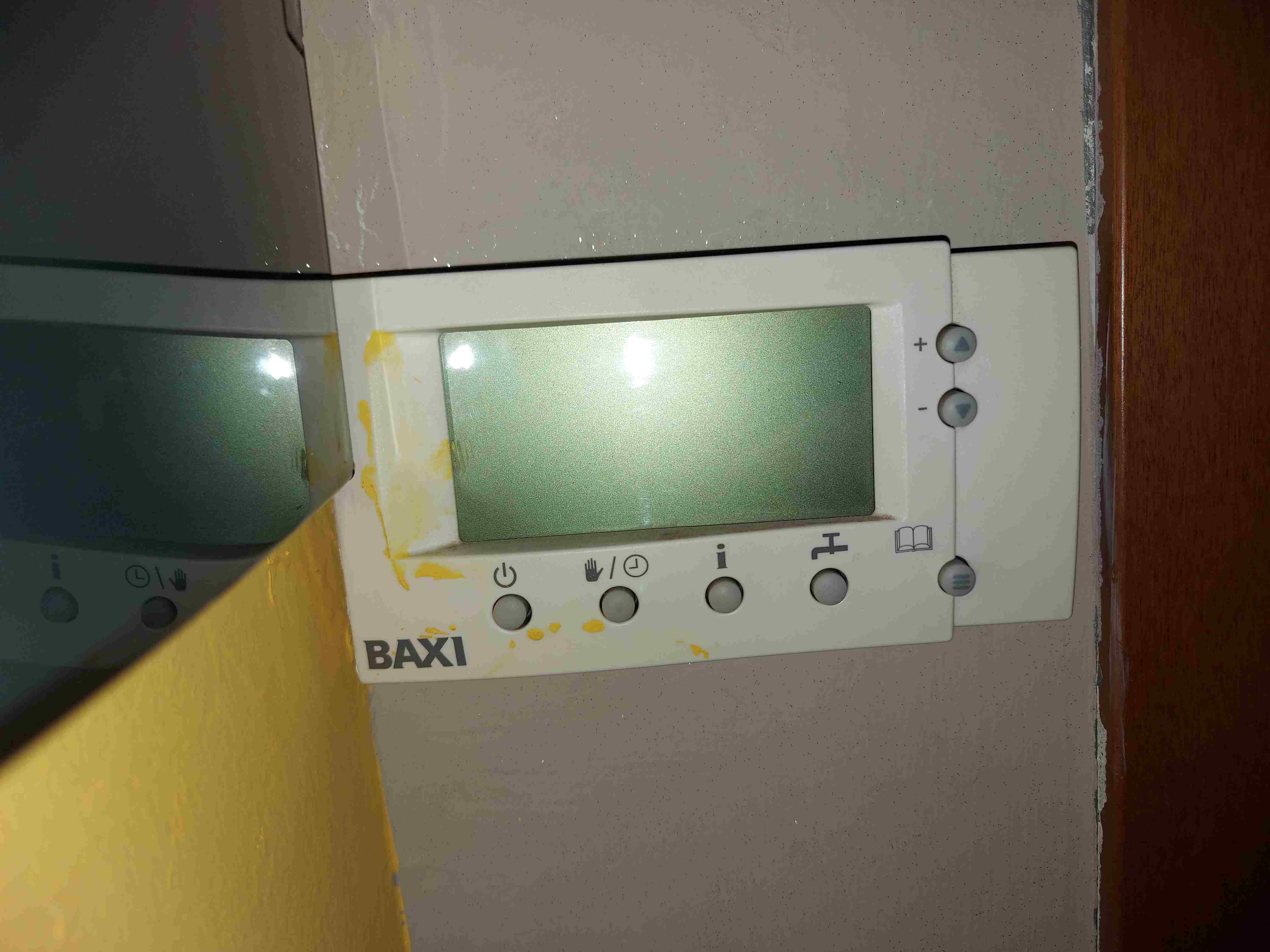

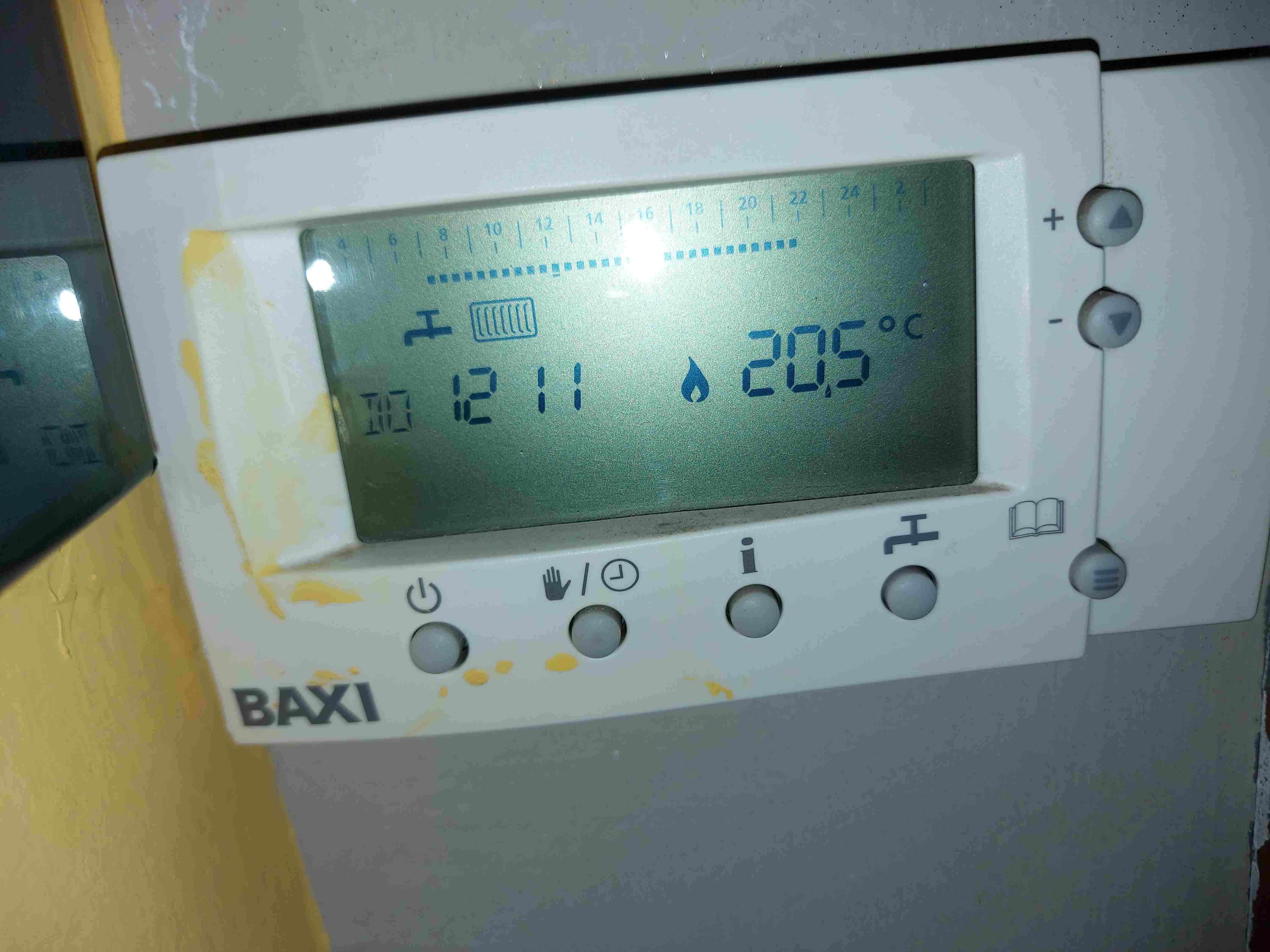

Termostato Baxi Luna IN si spegne
Buonasera, da qualche giorno trovo il termostato del mio impianto BAXI Luna IN spento (allego foto). Per farlo riprendere, seppur temporaneamente, spengo e accendo l'interruttore I O due/tre volte e si riaccende.
Prima teneva anche una giornata ma da due giorni si spegne dopo due ore circa.
Il tecnico Baxi, già intervenuto settimana scorsa, ha dato come prima indicazione la sostituzione dei cavi 12V tra controllo remoto e termostato con cavi schermati (suppone in problema di interferenze), fatto questo ha ipotizzato la sostituzione del controlo remoto e del termostato con un modello compatibile. Se anche così non si risolve suggerisce di passare a una caldaia a condensa (eh grazie!).
Detto questo, qualcuno ha suggerimenti o si è trovato in situazioni simili?
Ringrazio anticipatamente.
Invece di staccare  tensione a tutto , togli solo un cavo dal C R  .  Poi lo  rimetti  dopo poco e vedi se si riaccende   . Insomma  fai le stesse cose di quando stacchi il generale .Se si riaccende è un problema del C R. E va sostituito .
io ti direi di montare un ricambio originale  nel caso fosse lui .
