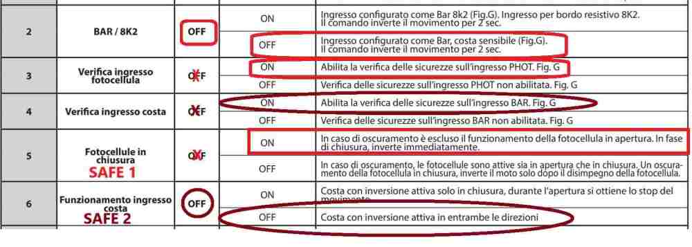

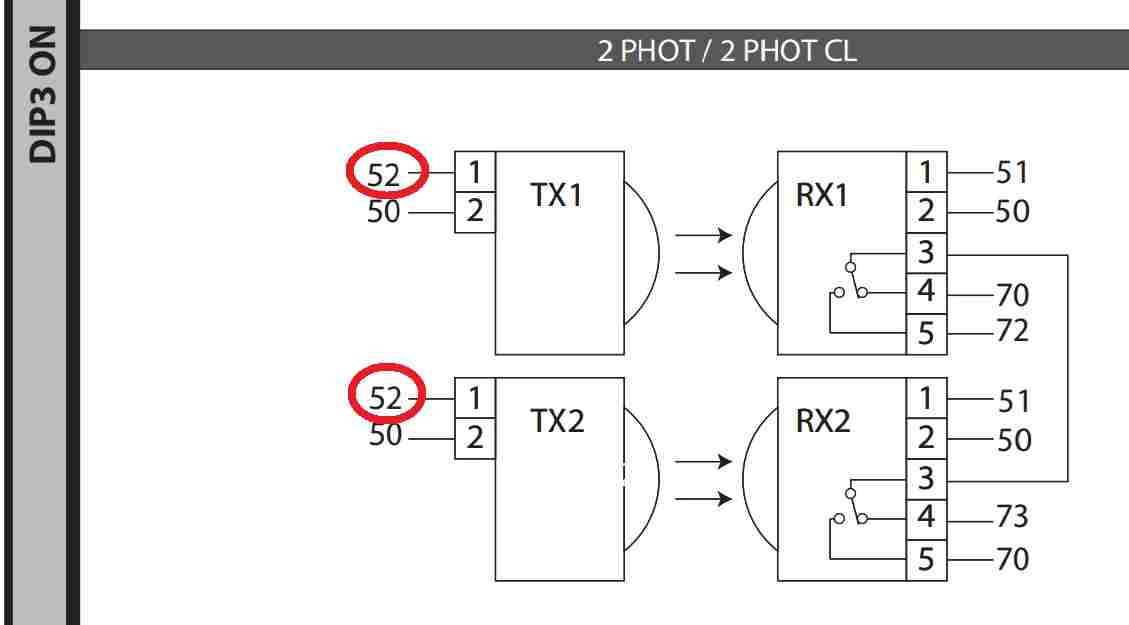

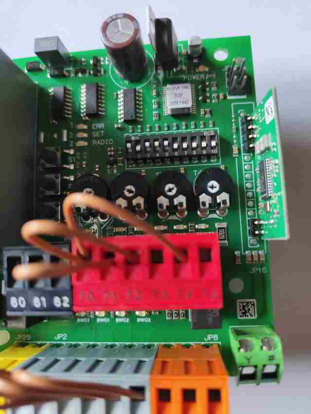

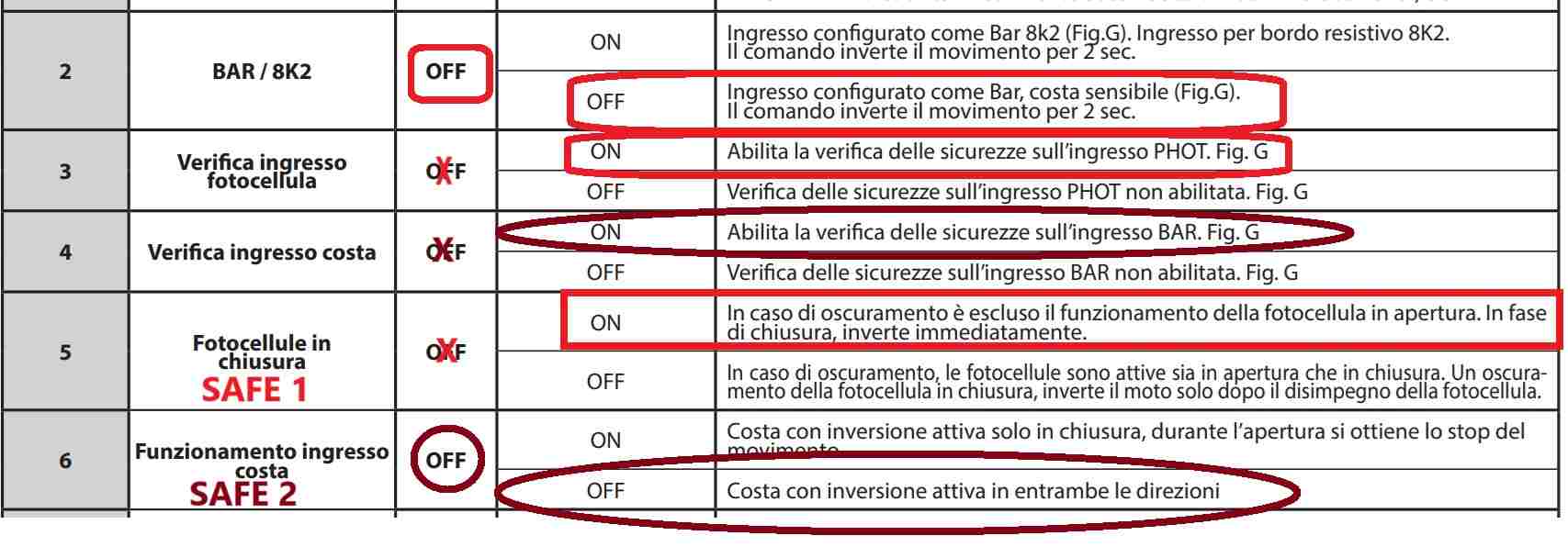

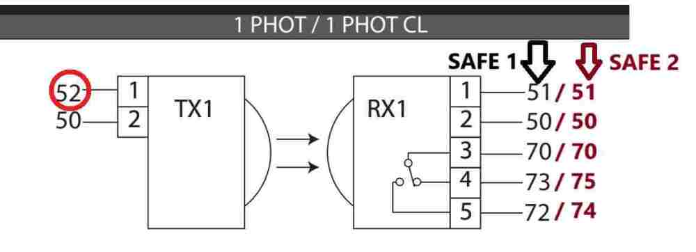

boiccu Inserito: 1 dicembre Segnala Share Inserito: 1 dicembre Buonasera sono Salvatore, Nel Manuale per il collegamento delle seconde fotocellule in modalità verificata, KiT PHOBOS AC25 con centrale Alena SW2 CPEM, per le riceventi si usa un cavo a 5 collegato ai morsetti 50 51 70 72 73, ma è necessario un ulteriore filo per ponticellare i morsetti 3 ? I collegamenti delle seconde fotocellule devono partire necessariamente dalla centrale o possono essere intercettati nella scatola di derivazione. Grazie Link al commento Condividi su altri siti More sharing options...
ROBY 73 Inserita: 2 dicembre Segnala Share Inserita: 2 dicembre Ciao boiccu, 1 ora fa, boiccu ha scritto: Nel Manuale per il collegamento delle seconde fotocellule in modalità verificata, KiT PHOBOS AC25 con centrale Alena SW2 CPEM..... https://bft.lt/Manuals/BFT_ALENA_SW2_MANUAL_IT_EN_PR_DE_ES_NL.pdf 1 ora fa, boiccu ha scritto: per le riceventi si usa un cavo a 5 collegato ai morsetti 50 51 70 72 73, ma è necessario un ulteriore filo per ponticellare i morsetti 3 ? Sì, come da schema: Ricordati che le TX (Trasmittenti) vanno collegate tra 50-52. 1 ora fa, boiccu ha scritto: I collegamenti delle seconde fotocellule devono partire necessariamente dalla centrale o possono essere intercettati nella scatola di derivazione. Puoi prenderle da dove vuoi, basta che poi in un modo o nell'altro siano collegati nei morsetti corretti della centrale Alena. Ma, modificando un po' le cose e renderle più semplici e ancora più intuitive..... Se hai solo due coppie di fotocellule e nessun'altro dispositivo di sicurezza (bordi / coste, ecc...), perché non separare le due coppie su due ingressi separati SAFE 1 (morsetti 70-72-3) le fotocellule esterne e SAFE 2 (morsetti 70-74-75) le fotocellule interne? Intendo così: Naturalmente dovrai impostare i dip-switch a dovere: Lascia stare che l'ingresso SAFE 2 sia descritto nel manuale come dedicato alla costa sensibile, il funzionamento non cambia, poi vedi tu. Link al commento Condividi su altri siti More sharing options...
boiccu Inserita: 2 dicembre Autore Segnala Share Inserita: 2 dicembre Grazie mille, non dovendo collegare altro preferisco la tua soluzione, per sicurezza mi puoi dire se i dip-switch sono corretti così come nell'immagine e se i ponticelli da 70 a 74 devono stare così, ancora Grazie Link al commento Condividi su altri siti More sharing options...
ROBY 73 Inserita: 2 dicembre Segnala Share Inserita: 2 dicembre 9 ore fa, boiccu ha scritto: .....mi puoi dire se i dip-switch sono corretti così come nell'immagine Sì. 9 ore fa, boiccu ha scritto: e se i ponticelli da 70 a 74 devono stare così No, devi togliere i ponti tra 70-72 e tra 70-74, altrimenti non funzioneranno mai. O ci sono le fotocellule collegate, oppure il ponte Link al commento Condividi su altri siti More sharing options...
