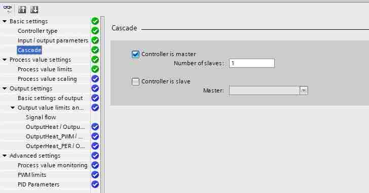

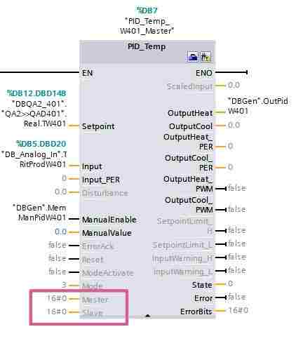

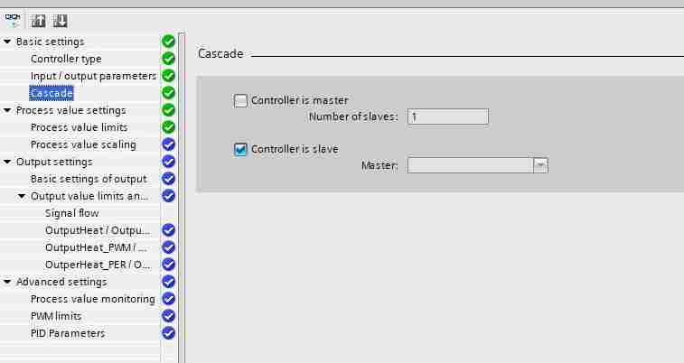

PID Temp in cascata Master - Slave
Buongiorno
So che questa argomentazione è già stata trattata ma non ho trovato la risposta giusta alla mia domanda
Nelle funzioni del PID Temp c'è la possibilità di regolare due PID in cascata, e nel manuale si specifica che nella configurazione del master si deve indicare quanti slave ha sotto di lui e nei vari slave indicare qual'è il suo master.
Nel mio caso non riesco ad impostare qual'è il master del mio slave, perchè la casella mi rimane grigia.
Non capisco se questa impostazione debba essere fatta direttamente nei parametri del DB del PID oppure sto sbagliando qualcosa.
Sto eseguendo queste impostazioni con un S71200 ma ho provato a simularlo anche con un S71500 ed il risultato non cambia.
Devo regolare la temperatura di un circuito con acqua, riscaldato tramite scambiatore di calore e valvola a tre vie analogica. La valvola a tre vie regola la temperatura dell'olio diatermico che entra nello scambiatore e va a riscaldare l'acqua.
Al di la che si possono usare altre soluzioni, la funzione PID Temp in cascata è quella che fa al caso mio, ma non ho capito questa impostazione come deve essere fatta.
Vi ringrazio delle eventuali risposte
Cascata Master.jpg
Cascata Slave.jpg
Non lo ho mai fatto , ma aquanto vedo posso dirti che definisci il master sul primo pid , mentre sul secondo se scegli slave , ti si aprirà il Combobox per selezionare l'altro master....
Ciao
Eh appunto il combo box resta grigio e non è utilizzabile.
Però sul blocco PID Temp trovo in ingresso un valore "Master" e "Slave" che ho visto si possono legare alla variabile dedicata che si trova all'linterno del DB di Istanza.
Volevo sapere se bastava fare questa associazione fra i due blocchi PID Master e Slave e perchè sulla parte di Configuration non lo esegue come c'è riportato nel manuale
