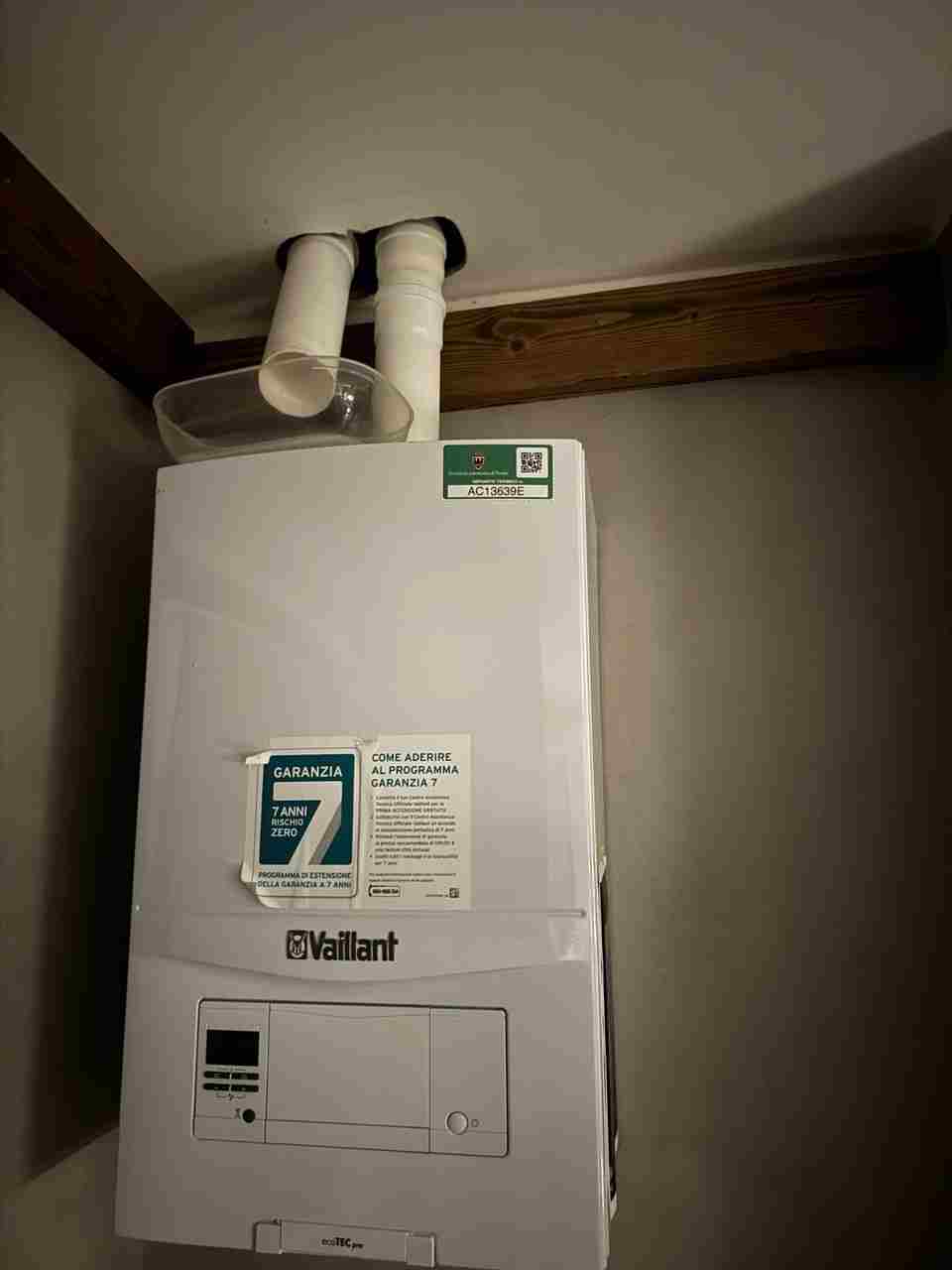

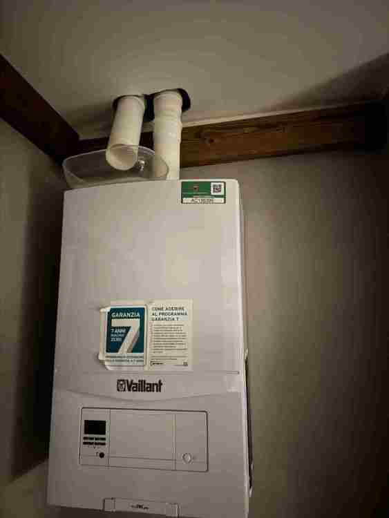

PlaMev34 Inserito: 2 dicembre 2024 Segnala Inserito: 2 dicembre 2024 (modificato) Salve a tutti! Ho una caldaia a condensazione e con l'arrivo dell'inverno in alcuni giorni, specie quando è molto freddo e umido, inizia a gocciolare. Ho aperto la paratia per provare a capire da dove uscisse l'acqua e mi sono accorto che c'è una goccia che parte dall'alto, dove c'è l'innesto con i tubi del camino. Per curiosità ho staccato il tubo dell'aria in entrata e mi sono accorto che c'era parecchia condensa... Secondo voi è normale che si crei condensa nel camino dell'aria in entrata? Vivo in una zona fredda (Trentino) ed entrambi i camini arrivano fino al tetto, quindi 4 piani più in alto rispetto a me. Grazie infinite Modificato: 2 dicembre 2024 da PlaMev34
Stefano Dalmo Inserita: 2 dicembre 2024 Segnala Inserita: 2 dicembre 2024 Di regola la condensa che si crea nella canna fumaria deve defluire nello scarico della condensa , che ovviamente non deve andare il posti dove potrebbe fare danni . tu dove l’hai vista gocciolare ?
PlaMev34 Inserita: 2 dicembre 2024 Autore Segnala Inserita: 2 dicembre 2024 Io trovo condensa nel camino dell'aria in entrata, che la caldaia prende dall'esterno.
Stefano Dalmo Inserita: 2 dicembre 2024 Segnala Inserita: 2 dicembre 2024 Intendi nel tubo di aspirazione ?. ovviamente il calore che ci ritorna dalla camera di combustione , a caldaia ferma è ovvio che fa condensa con l’aria fredda che entra.
PlaMev34 Inserita: 2 dicembre 2024 Autore Segnala Inserita: 2 dicembre 2024 In pratica il tubo a destra è quello di scarico, quello di sinistra quello di aspirazione; io ho trovato condensa in quello a sinistra, di aspirazione... ed è proprio l'acqua che esce da lì a cadere in caldaia.
BADPI59 Inserita: 2 dicembre 2024 Segnala Inserita: 2 dicembre 2024 sono stati intubati entrambi i tubi sullo steso condotto ?
PlaMev34 Inserita: 2 dicembre 2024 Autore Segnala Inserita: 2 dicembre 2024 32 minutes ago, BADPI59 said: sono stati intubati entrambi i tubi sullo steso condotto ? No, sono due diversi ma sfociano vicini
BADPI59 Inserita: 4 dicembre 2024 Segnala Inserita: 4 dicembre 2024 fatti mettere un T con scarico condensa sifonato
PlaMev34 Inserita: 10 dicembre 2024 Autore Segnala Inserita: 10 dicembre 2024 (modificato) On 12/4/2024 at 12:24 PM, BADPI59 said: fatti mettere un T con scarico condensa sifonato grazie mille, avresti il link di qualche prodotto in particolare? così vado sul sicuro una cosa del genere potrebbe andare? https://www.fornituraidraulica.com/riscaldamento/impianti-riscaldamento/fumisteria/fumisteria-per-caldaie/fumisteria-per-caldaie-a-condensazione/separatore-condensa-vite-analisi-fumi-pps-80mm-linea-condensazione?srsltid=AfmBOooc_NDyyv9C1FXEmQ4ZBuMwNMm3gC28GUlyWQMSDlnkk3Ns0OBT6Y0&gQT=1 Modificato: 10 dicembre 2024 da PlaMev34
