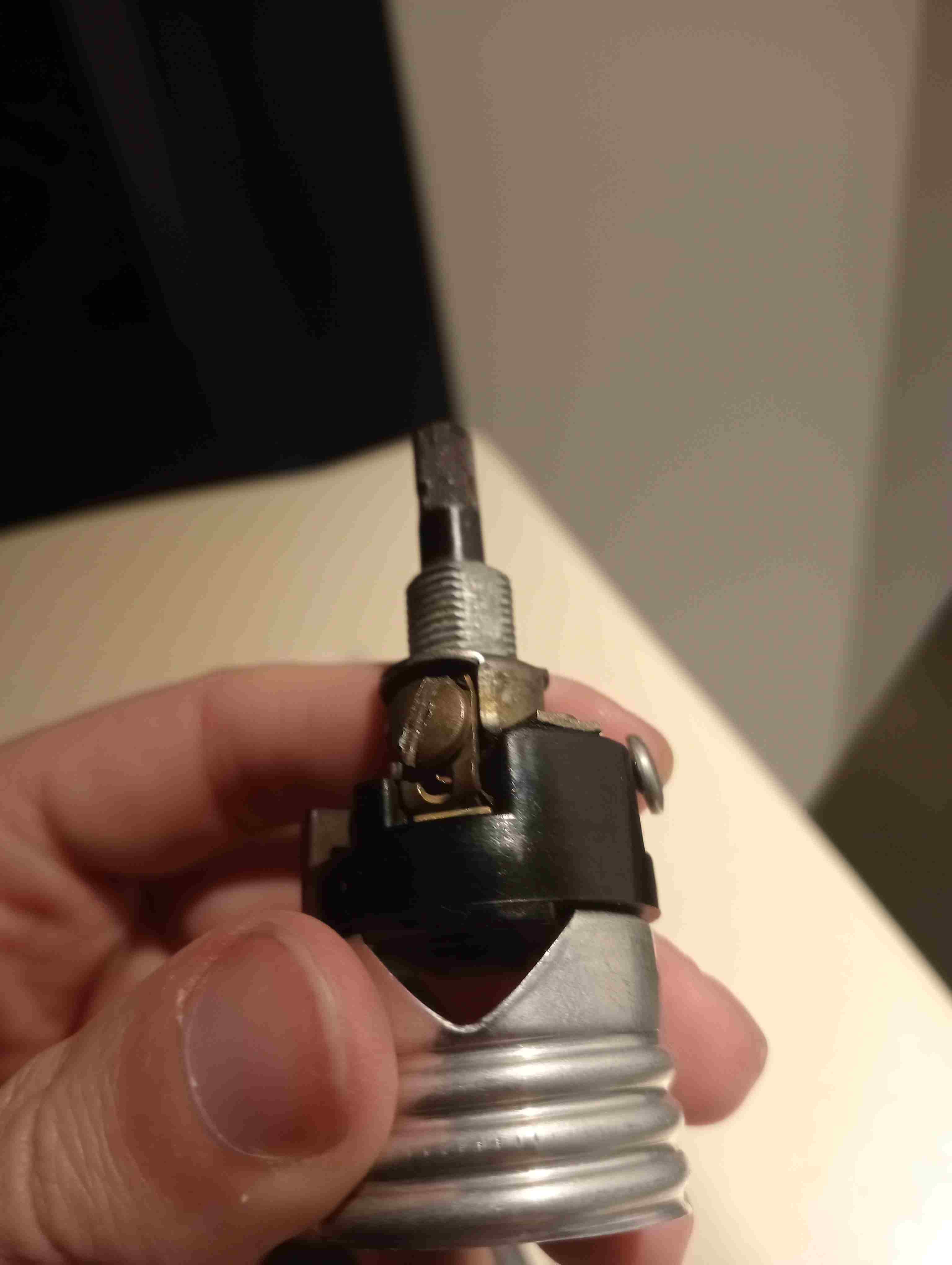

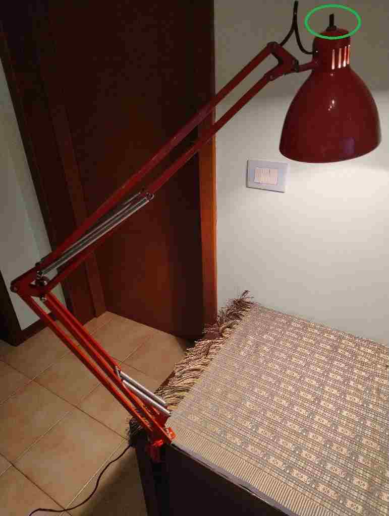

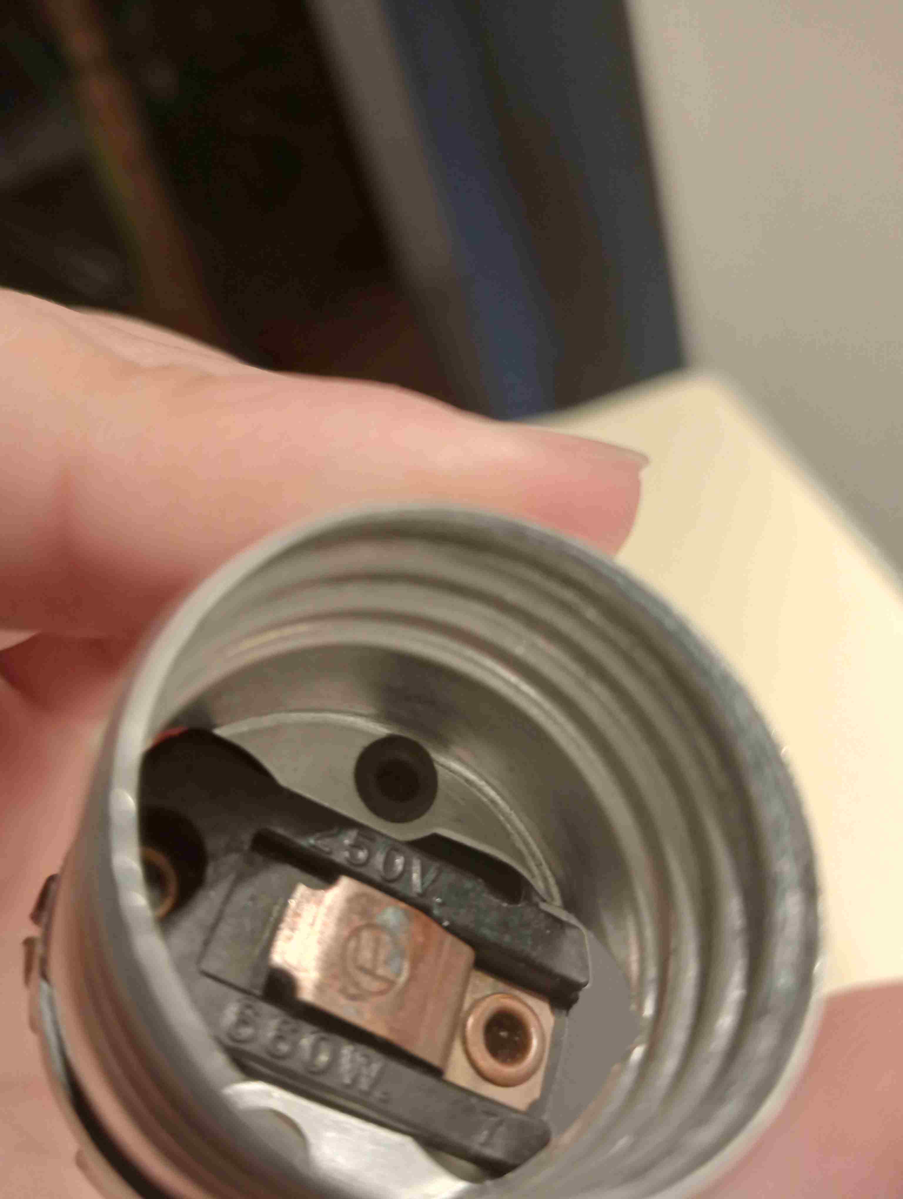

Lampada anni '70- Luxo - Arriva corrente, ma NON va la lampadina
Buonasera a tutti,
succede quanto in oggetto. Chi me l'ha venduta dice di premere e ruotare il tasto, ma NON succede niente.(Lampadina NON si illumina)
Cosa è rotto, a dirsi vs? Consigli su come riparare?
Grazie!
Prova a tirare un pelo verso l'alto la linguetta che tocca la punta dello zoccolo della lampadina. Il contatto sembra comunque abbastanza corroso, grattalo un po' per disossidarlo.
Con la corrente staccata veh.
  Il 02/12/2024 alle 17:34 , Dumah Brazorf ha scritto:
Prova a tirare un pelo verso l'alto la linguetta che tocca la punta dello zoccolo della lampadina. Il contatto sembra comunque abbastanza corroso, grattalo un po' per disossidarlo.
Con la corrente staccata veh.
Expand
Ok ovvio, a corrente staccata.
Ok provo ad alzare con cacciavitino.
-Grattare con cosa?
-Come funziona questo "tasto" cerchiato in verde che secondo il venditore va premuto e ruotato? A sensazione preme niente e ruota niente...
Luxo green.jpg
Uniformata la formattazione del testo.
Ah ok allora non toccare la linguetta. E' proprio quello a spingere in giù la linguetta in modo da far contatto con la punta dello zoccolo della lampadina.
Studia a corrente staccata come far muovere quell'affare in giù. Se viene troppo duro al limite lo lascerai innestato e aggiungerai un interruttore sul cavo.
Modificato: da Dumah Brazorf
Puoi sostituire quell interruttore con uno nuovo.
Si trovano Push pull, a levetta e a rotazione.
Quelli normalmente erano a rotazione continua
  Il 02/12/2024 alle 20:46 , max.bocca ha scritto:
Puoi sostituire quell interruttore con uno nuovo.
Si trovano Push pull, a levetta e a rotazione.
Quelli normalmente erano a rotazione continua
Expand
@max.boccaSarebbe così cortese da inviarmi un  link d'acquisto? Vorrei mantenere la lampada con le sue parti "originali", seppur "nuove"... Ho provato per svariati minuti a premere e ruotare il "tasto", ma non vedo alcun movimento della linguetta... Temo si sia rotto qualcosa "all'interno"...
NOTA DEL MODERATORE:
Perchè ti ostini a perder tempo a cambiare formattazione e a far perder tempo a noi per riportare la formattazione allo stato naturale?
Uniformata la formattazione del testo.
@Dumah Brazorf @max.bocca Riuscite cortesemente a  consigliarmi  un link di acquisto? Sono passato dal negozio di lampade/ripara lampade del paese ma NON ne ha...
Grazie, buona serata
Modificato: da vela89
Premetto che l'ho già acquistato su Aliexpress, ma a dirsi vs , aprendolo all'interno si riesce ad aggiustare?
  Il 06/12/2024 alle 08:20 , vela89 ha scritto:
aprendolo all'interno si riesce ad aggiustare?
Expand
Domanda per il mago Otelma, aprilo e poi vedi le condizioni del meccanismo.
Rimuovi con delicatezza i rivetti che chiudono l' assieme, che al massimo con due viti piccole richiudi il tutto, nel caso il pezzo di Aliexpress non si adatti.
