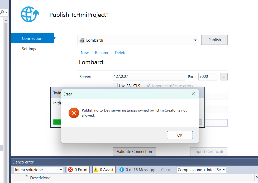

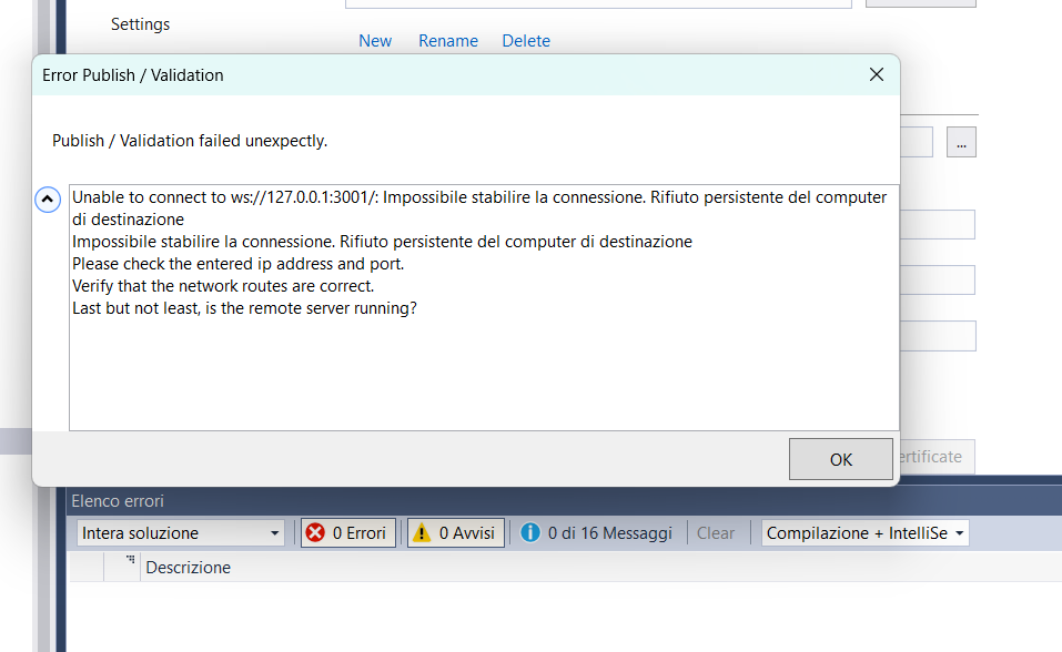

Twicat3 HMI pubblicazione in locale
Buongiorno a tutti,
sto cercando di impratichirmi con l'interfaccia grafica di Twincat3, ma sto incontrando un problema con la pubblicazione dell'interfaccia.
Sto lavorando in locale con la versione TC HMI 1.12.762.46 e Twincat3 e il TcHmiSrv girano sul medesimo pc, pertanto immagino che dovrei pubblicare all'indirizzo 127.0.0.1, tuttavia ricevo 2 errori quando provo a validare la connessione:
  • Che la pubblicazione non è permessa
  • di controllare la connessione.
Per il secondo punto dovrei aver risolto in quanto inserivo la porta errata, mentre per il primo punto non capisco dove si possono dare i permessi di pubblicazione
Qualcuno mi sa aiutare? Tutti i tutorial che ho visto mostrano che il passaggio della validazione va sempre a buon fine e pubblicano quasi sempre su un server remoto
Grazie millle
ciao
qualche info:
devi installare il pacchetto server sul tuo pc
devi inizzializzare il server una volta installato, per default le porte sono: http 1010 oppure https 1020 (ti consiglio di usare la 1010),
se vuoi usare la 3000 devi cambiare le inpostazioni sia sul server sia sul client, altrimenti non parleranno mai
devi avere la licenza attiva sul tuo pc (va bene anche quella da 7 giorni)
fatte queste cose dovresti pubblicare senza problemi
un saluto
Valvolina
