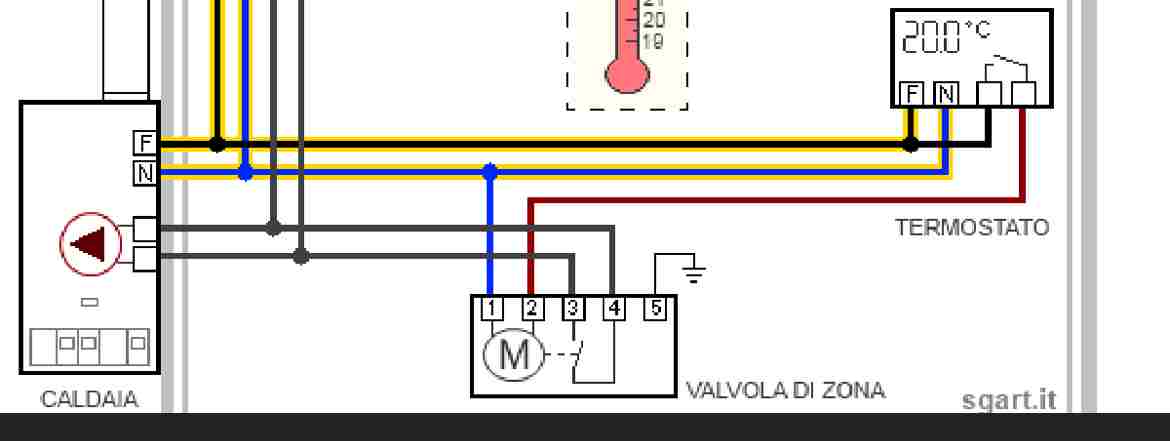

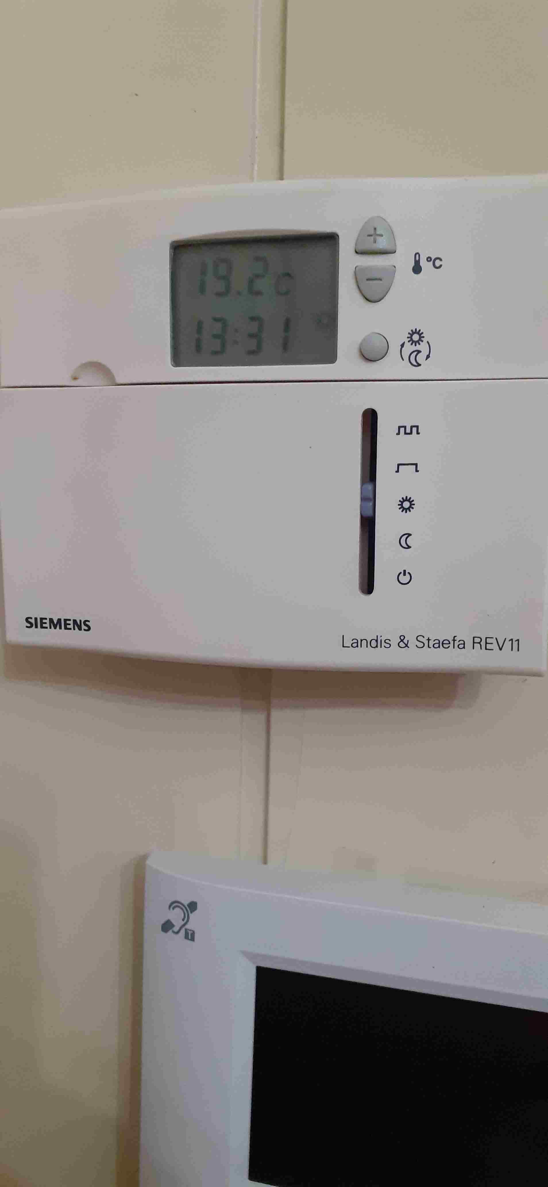

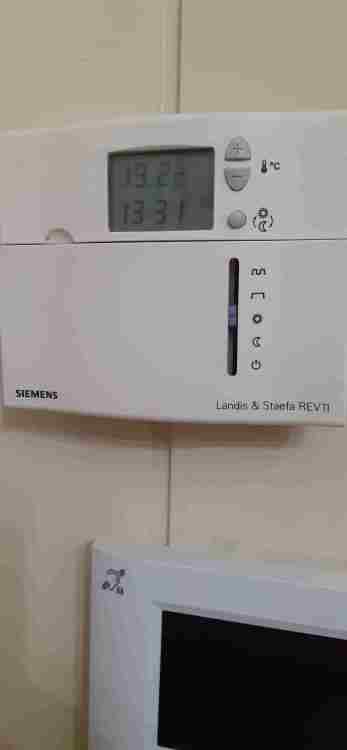

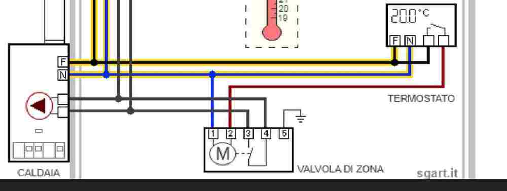

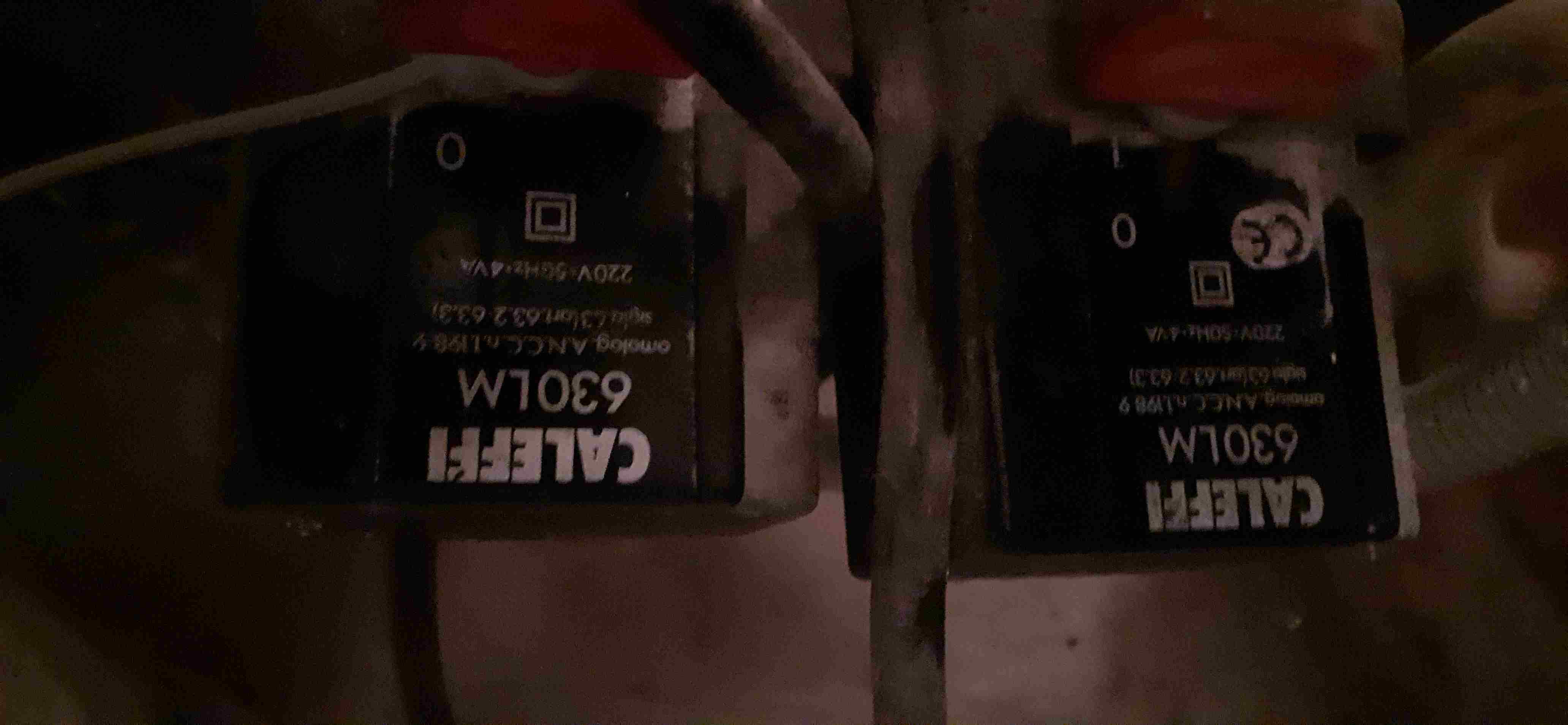

cesarino12 Inserito: 3 dicembre 2024 Segnala Inserito: 3 dicembre 2024 Buon pomeriggio, dovrei aggiungere un secondo termostato ambiente e attivare due valvole di zona (già presenti ma mai attivate, una per ogni piano) per dare consenso al bruciatore di attivarsi in base alle richieste impostate sui due termostati. Chiedo, se possibile, qualche schemino per fare i collegamenti . Grazie a quanti disponibili per l'aiuto. Saluti Cesare
ROBY 73 Inserita: 3 dicembre 2024 Segnala Inserita: 3 dicembre 2024 Ciao cesarino12, 2 ore fa, cesarino12 ha scritto: ........Chiedo, se possibile, qualche schemino per fare i collegamenti . Sarebbe utile avere marca e modello / articolo preciso delle valvole nuove e quella già in uso per capire se ci sono differenze e se servono tre / quatto o chissà quanti fili. I termostati ce li hai già? Marca e articolo preciso? Posta le foto di tutto che ci capiamo meglio
cesarino12 Inserita: 4 dicembre 2024 Autore Segnala Inserita: 4 dicembre 2024 grazie per la risposta. In pratica dovrei collegare queste due valvole di zona (vedi foto) con due termostati. Un termostato già esistente (foto allegata). Il secondo da acquistare. Il bruciatore è un Immergas. grazie per eventuali suggerimenti per i collegamenti. saluti Cesare
Stefano Dalmo Inserita: 4 dicembre 2024 Segnala Inserita: 4 dicembre 2024 se sono due i termostati e le valvole , bisogna ripetere lo stesso cablaggio di sopra , ed i due neri provenienti dai contatti del relè delle valvole , vanno messi insieme , (in parallelo). Sul T A in caldaia .
