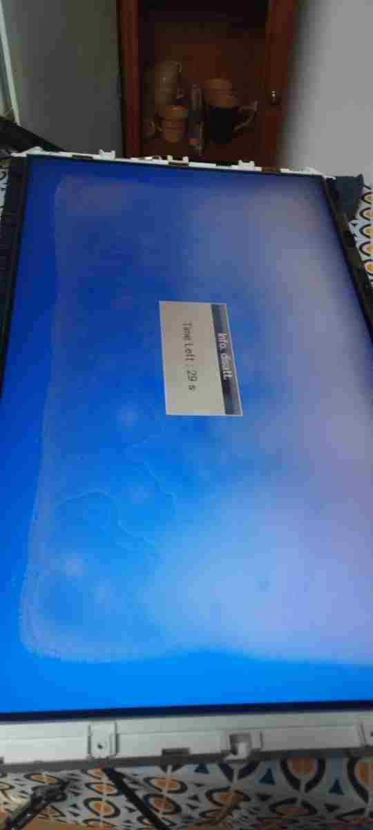

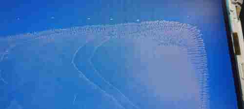

TV THEIS con LCD macchiato
TV THEIS con LCD macchiato
Ciao gente, ho un televisore LCD THEIS che è rimasto un po' di tempo in un ambiente freddo ma non eccessivamente umido. Accendendolo mi sono accorto della presenza di macchie opache ed estese sullo schermo, come fosse appannato.
Smontando il pannello sono arrivato ad isolare la lastra di vetro LCD di un paio di mm di spessore ed ho notato che lo "sporco" è dentro (speravo di pulire uno schermo intermedio ma così non è!). Ho anche provato con una pistola termica (con grande attenzione e temperatura mite) a scaldare una zona compromessa, ma non ho ottenuto nulla, la macchia è ancora lì.
C'è qualcuno con una qualche esperienza in merito, che ha un rimedio miracoloso?
Allego delle foto..
Grazie, rb
Riccardo Ottaviucci
sembrano i filtri polarizzatori danneggiati da umidità.
Io li cercherei in discarica su un TV con display lcd rotto,ovviamente della stessa dimensione
Grazie per la risposta.
Purtroppo pensi che non sia fattibile visto che il difetto sta in uno strato interno , ossia il pannello non è ulteriormente apribile
Riccardo Ottaviucci
se è all'interno del vetro del pannello allora non c'è più nulla da fare
Penso che sia proprio da buttare.
Grazie lo stesso.
