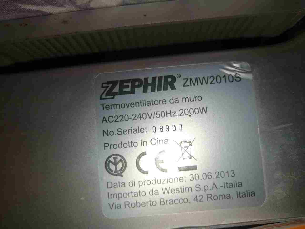

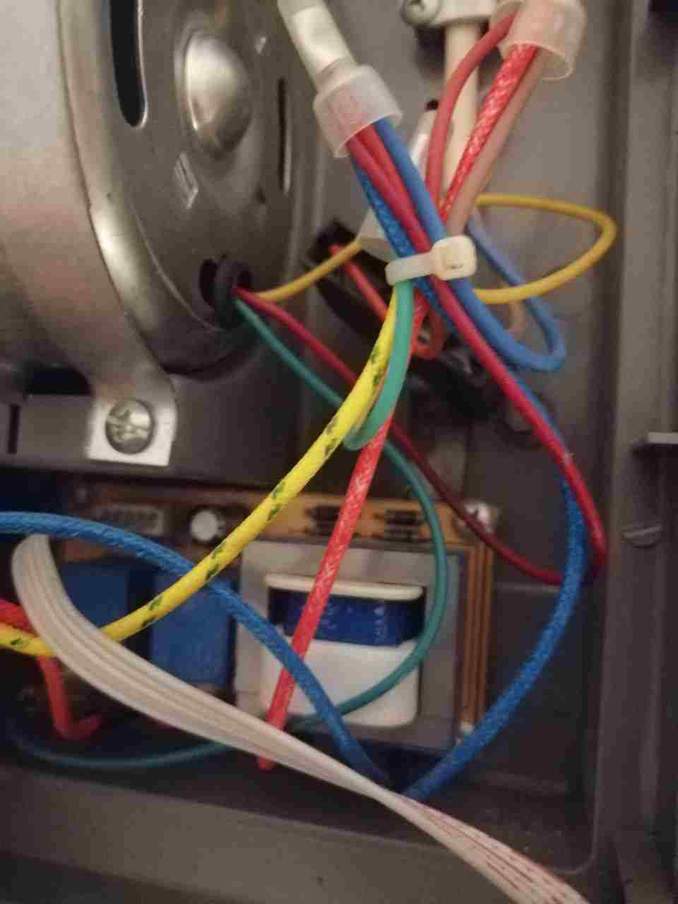

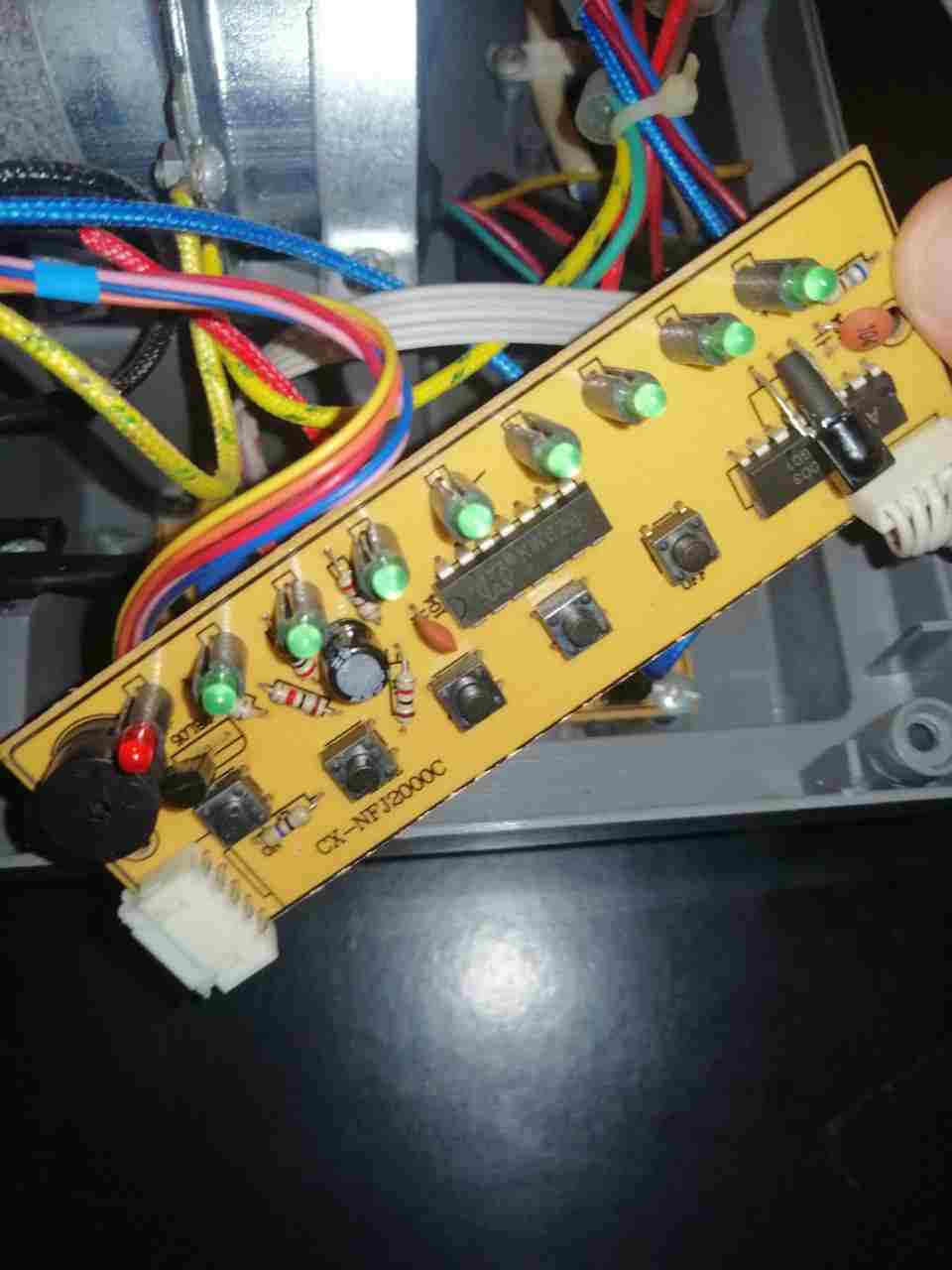

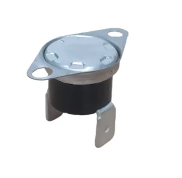

Termoventilatore da muro non accende più
Collegato alla presa nessun segnale di alimentazione. Allego foto modello e schede, si potrebbe recuperare? Grazie.
photo_2024-12-04_17-18-54 (2).jpg
dipende da che ha e da che cosa sei in grado di testare, non conoscendo l'apparecchio non so dirti dove ma sono quasi sicuro che un fusibile da qualche parte dovresti trovarlo, è ok?
Controlla nelle tubazioni interno al termoventilatore se cè un termostato bimetallico tipo questo nella foto.
tubazioni? credo sia uno split elettrico a resistenze.
Se è tutto spento bisogna verificare l'avvolgimento del trasformatorino di alimentazione col nastro blu nella foto 2.
potrebbe avere il termofusibile aperto, sotto alla protezione bianca dell'avvolgimento primario.
