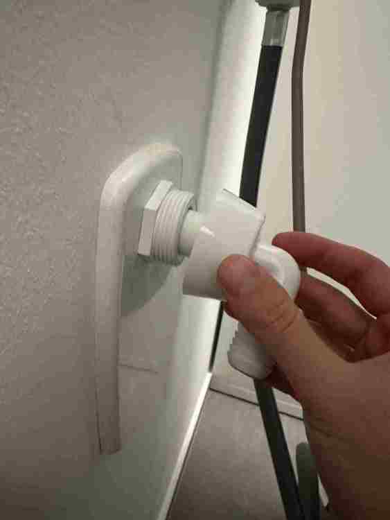

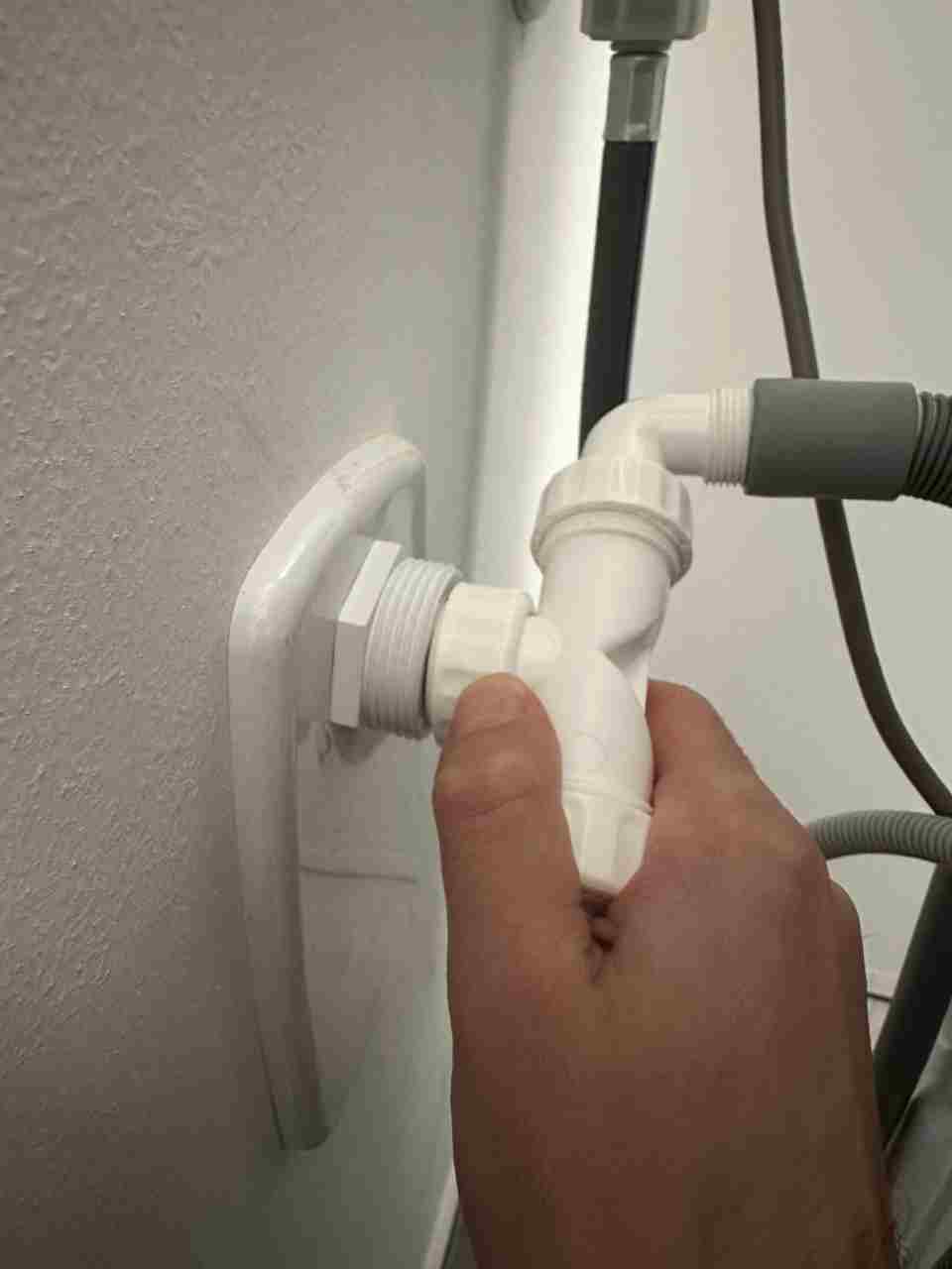

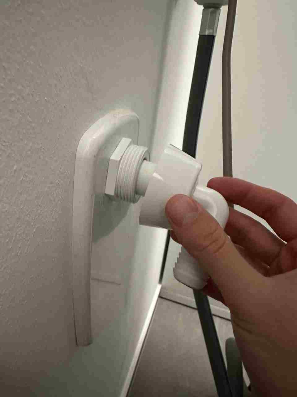

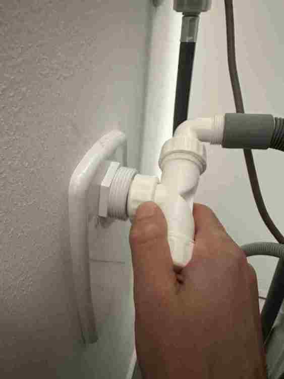

Scarico combinato asciugatrice + lavatrice
federicoottavio
Buongiorno a tutti, ho comprato un'asciugatrice che vorrei collegare allo scarico della lavatrice, e non intendendomene molto mi sono recato in un negozio specializzato.
Mi hanno venduto questo
2024-12-05 11.50.30.jpg
2024-12-05 11.50.30.jpg (81.68 KiB) Visto 1 volta
e sono in qualche modo riuscito a collegarci entrambi gli scarichi, il problema è che non è adatto a essere collegato all'attacco presente nel muro.
Questo l'attacco presente nel muro:
2024-12-05 11.50.39.jpg
2024-12-05 11.50.39.jpg (61.72 KiB) Visto 1 volta
Questo invece il collegamento che entrava nel muro precedentemente con la lavatrice:
2024-12-05 11.50.41.jpg
2024-12-05 11.50.41.jpg (64.76 KiB) Visto 1 volta
Qualche consiglio su come poter fare o come spiegare al negozio più precisamente cosa mi serve?
Vi ringrazio molto
perchè non è adatto? la ghiera è troppo piccola rispetto al maschio a muro?
Qualcosa di quello che hai esposto non quadra.
Scusa , ma il blocco  su cui  hai inserito i due scarichi , non avvita sulla vite che esce dal muro .?
Hai cambiato qualcosa dal raccordo a muro  ,vecchio,?
Perché il raccordo tondo dell'ultima foto ,  non è fatto per il raccordo del sifone a muro , che di vede in foto.
Ripeto , mi sembra che devi solo avvitare il raccordo con i tubi sul sifone a muro.  Forse non ci avvita?  Non capisco
federicoottavio
54 minutes ago, reka said:
perchè non è adatto? la ghiera è troppo piccola rispetto al maschio a muro?
46 minutes ago, Stefano Dalmo said:
Qualcosa di quello che hai esposto non quadra.
Scusa , ma il blocco  su cui  hai inserito i due scarichi , non avvita sulla vite che esce dal muro .?
Hai cambiato qualcosa dal raccordo a muro  ,vecchio,?
Perché il raccordo tondo dell'ultima foto ,  non è fatto per il raccordo del sifone a muro , che di vede in foto.
Ripeto , mi sembra che devi solo avvitare il raccordo con i tubi sul sifone a muro.  Forse non ci avvita?  Non capisco
Purtroppo non si avvita, il pezzo nuovo con lo scarico doppio è troppo piccolo (allego foto 1)
Inoltre il vecchio blocco era più piccolo della ghiera sul muro permettendogli di entrarci per poi avvitare la ghiera esterna (foto 2)
2024-12-05 13.56.36.jpg
2024-12-05 13.56.38.jpg
dove hai preso quello dovresti farti dire se c'è una riduzione.
ti hanno dato un attacca che probabilmente si usa per comporre i sifoni sotto lavabo, devi cercare una riduzione adatta.
Non puoi collegarli così, la lavatrice ti torna nell'asciugatrice...anche se c'è il ritegno
Ci sono raccordi curvi con presa superiore per l'asciugatrice....ma è sempre pericoloso
L'ideale è avere un secondo scarico o allontanarli il più possibile
Se non ho visto male, al Sifone vero e proprio dovresti ancora svitare la Riduzione che fa parte
del vecchio Raccordo .
Poi troverai la Vite standard .
Onde evitare che il fenomeno dei Vasi Comunicanti faccia danni, consiglierei di far scaricare
una delle 2 Macchine nel Sifone sotto il Lavello .
In ogni caso entrambi i Tubi in uscita dalle Macchine dovranno raggiungere l' altezza
indicata  in figura    :
Buona giornata !
Modificato: da piergius
Ortografia
