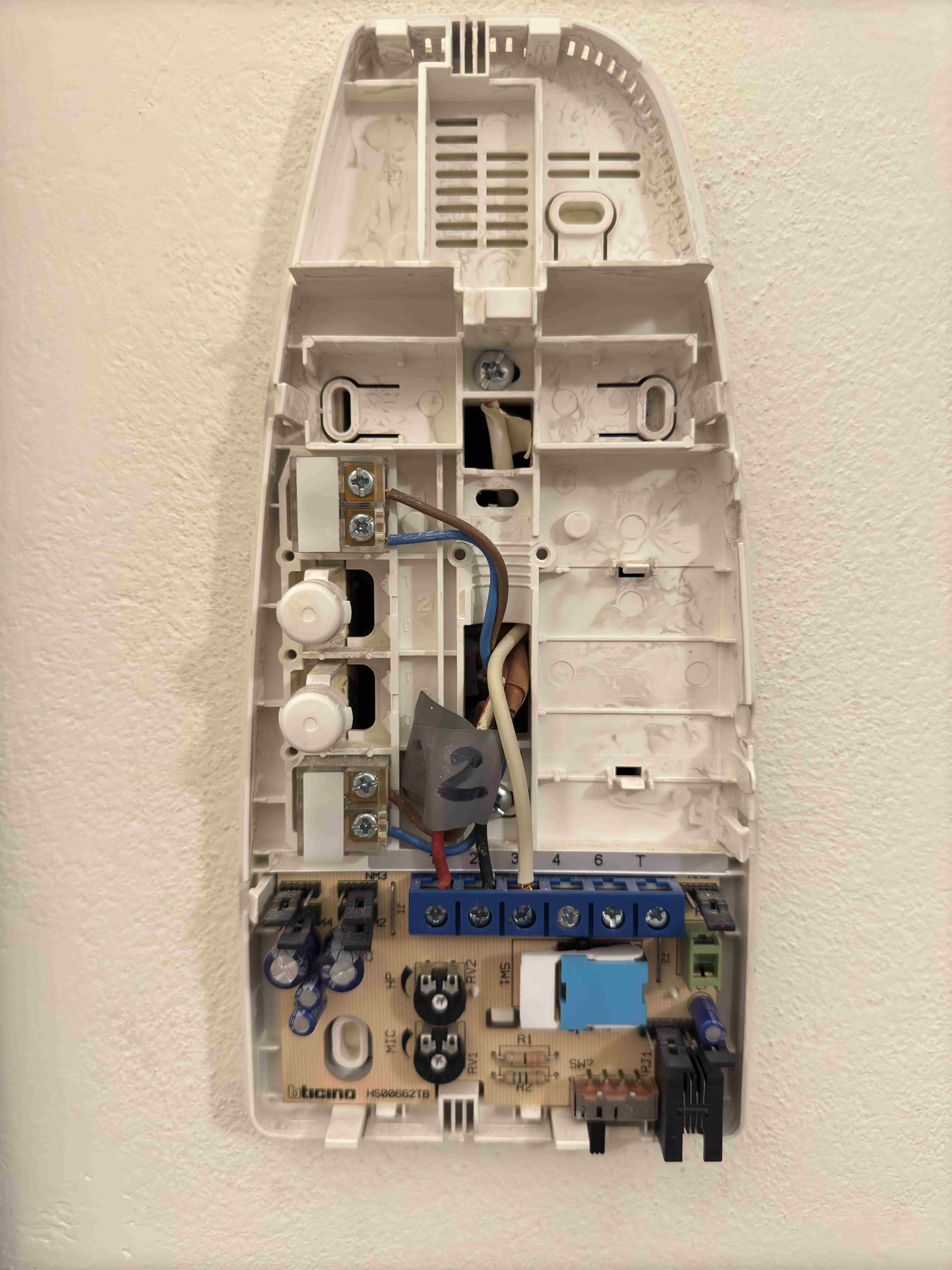

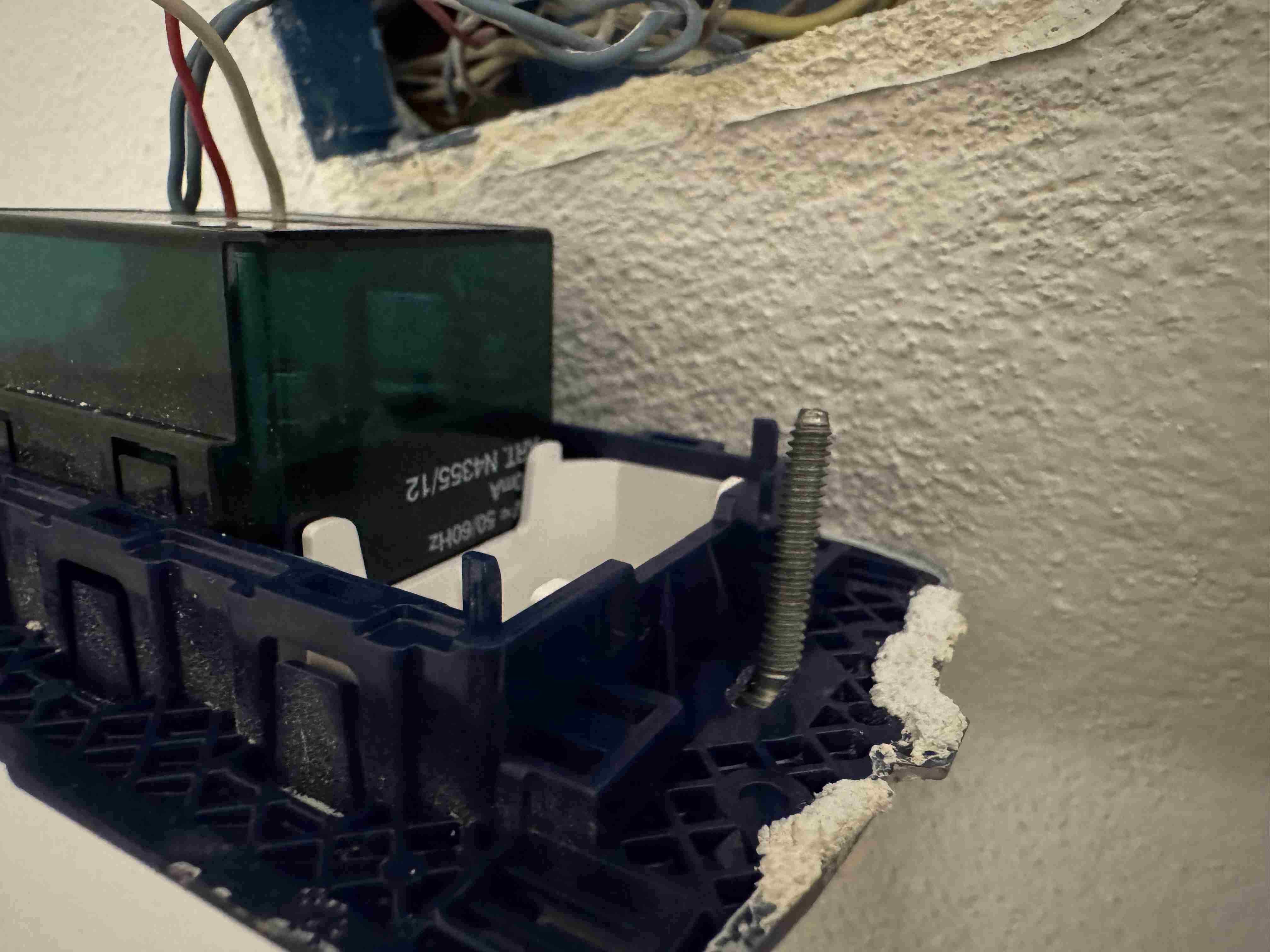

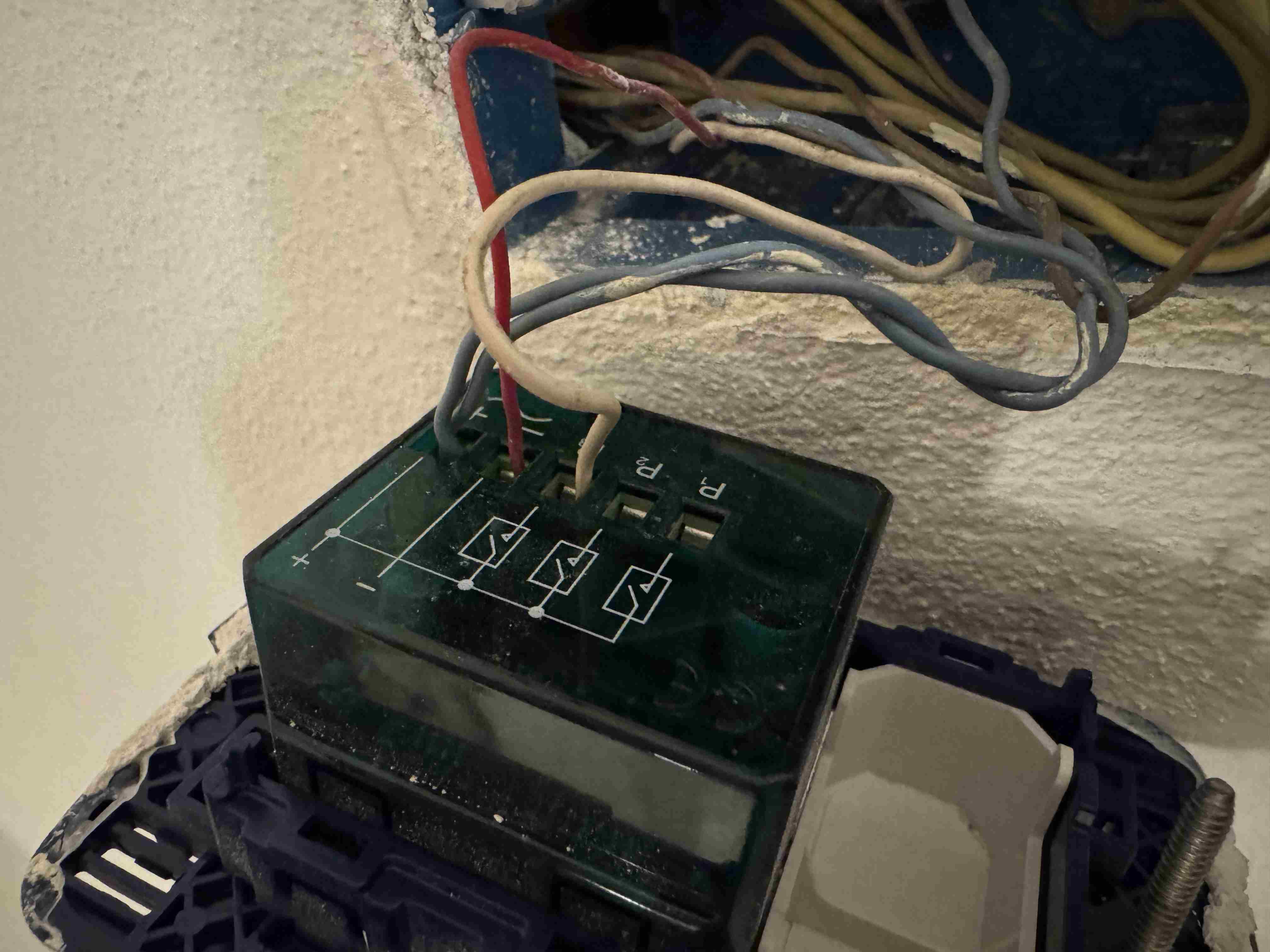

Collegamento Ring Intercom + Bticino Sprint + suoneria esterna
Ciao a tutti, ho acquistato un Ring Intercom e dovrei collegarlo in modo da poter funzionare col mio citofono Bticino Sprint, ma soprattutto con una suoneria esterna.
Ora, con le istruzioni dell’app non dovrebbe essere un gran problema realizzare i collegamenti audio per far funzionare il citofono, discorso ben diverso è quello relativo al campanello in quanto ho una suoneria separata(nemmeno nelle vicinanze, poi da cablare con calma). Il tutto su un impianto citofonico piuttosto antiquato.
Allego le foto del citofono e anche quelle della suoneria, credo che il circuito sia chiuso tra i cavi blu(due in quanto ho l’input dalla pulsantiera condominiale e anche dal tasto sul pianerottolo) e quello bianco.
Dovrebbe essere sufficiente quindi tirare un cavo che parta dalla suoneria proprio dai cavi blu e da quello bianco.
Tuttavia, non ho trovato nemmeno qualcosa che somigli vagamente a uno schema dei collegamenti al flat in dotazione del Ring, come collego la suoneria al flat del Ring Intercom?
Spero di essermi spiegato ma non garantisco.
Grazie in anticipo!
  • 2 weeks later...
Ciao, spero che qualcuno riuscirà ad aiutarmi in qualche modo.
AGGIORNAMENTO: sono riuscito a far funzionare tutto tranne il segnale dalla suoneria esterna. In pratica loro mi hanno fornito due cavi a cui collegarla:
  • C6 dove agganciare il negativo della suoneria
  • C1 dove agganciare il positivo della suoneria (anche se mi dicono che in teoria C1 è una massa)
Collegandolo in questo modo il Ring Intercom funziona e rileva correttamente la pressione del campanello, però la suoneria esterna smette di funzionare(e forse perché c'è qualcosa che non va proprio nei collegamenti).
Invece, se inverto i due cavi, la suoneria inizia a suonare NO STOP e anche il Ring Intercom rileva a diritto la pressione del campanello.
L'assistenza mi ha detto che forse va messo un diodo da qualche parte senza però sapermi dire con esattezza dove o perché.
Rinnovo la mia richiesta di aiuto e anche il mio ringraziamento per chi riuscirà ad aiutarmi.
