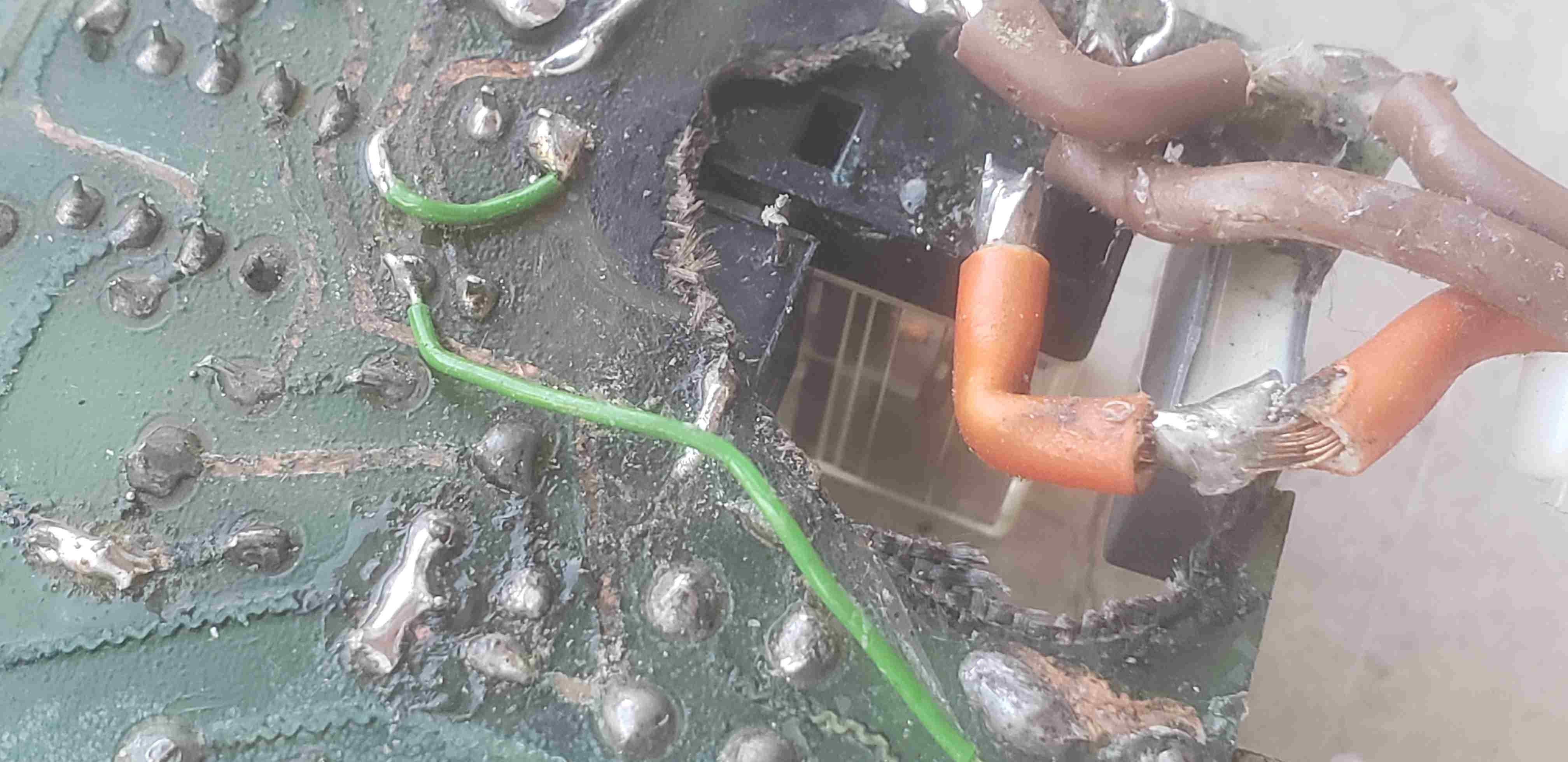

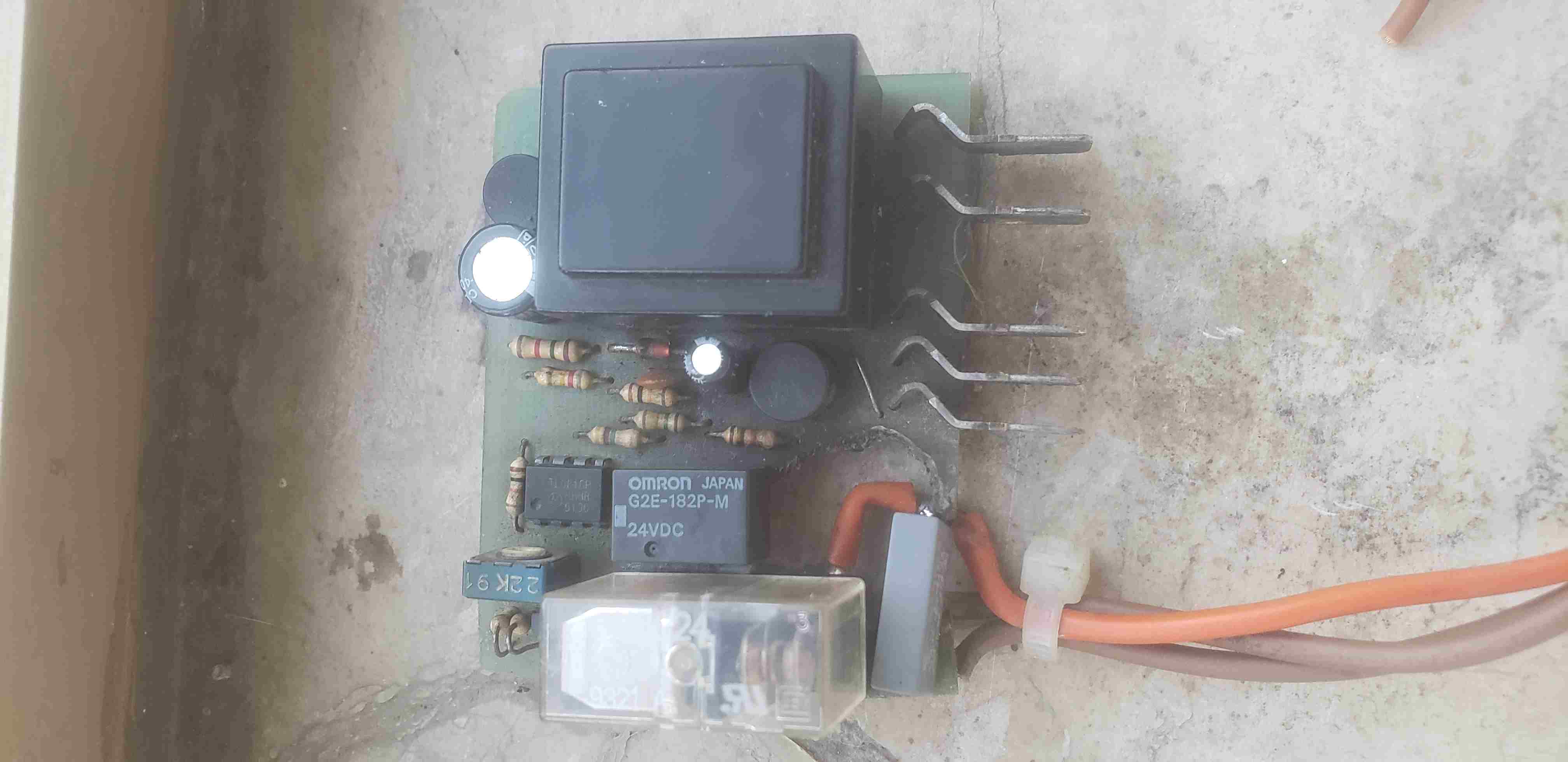

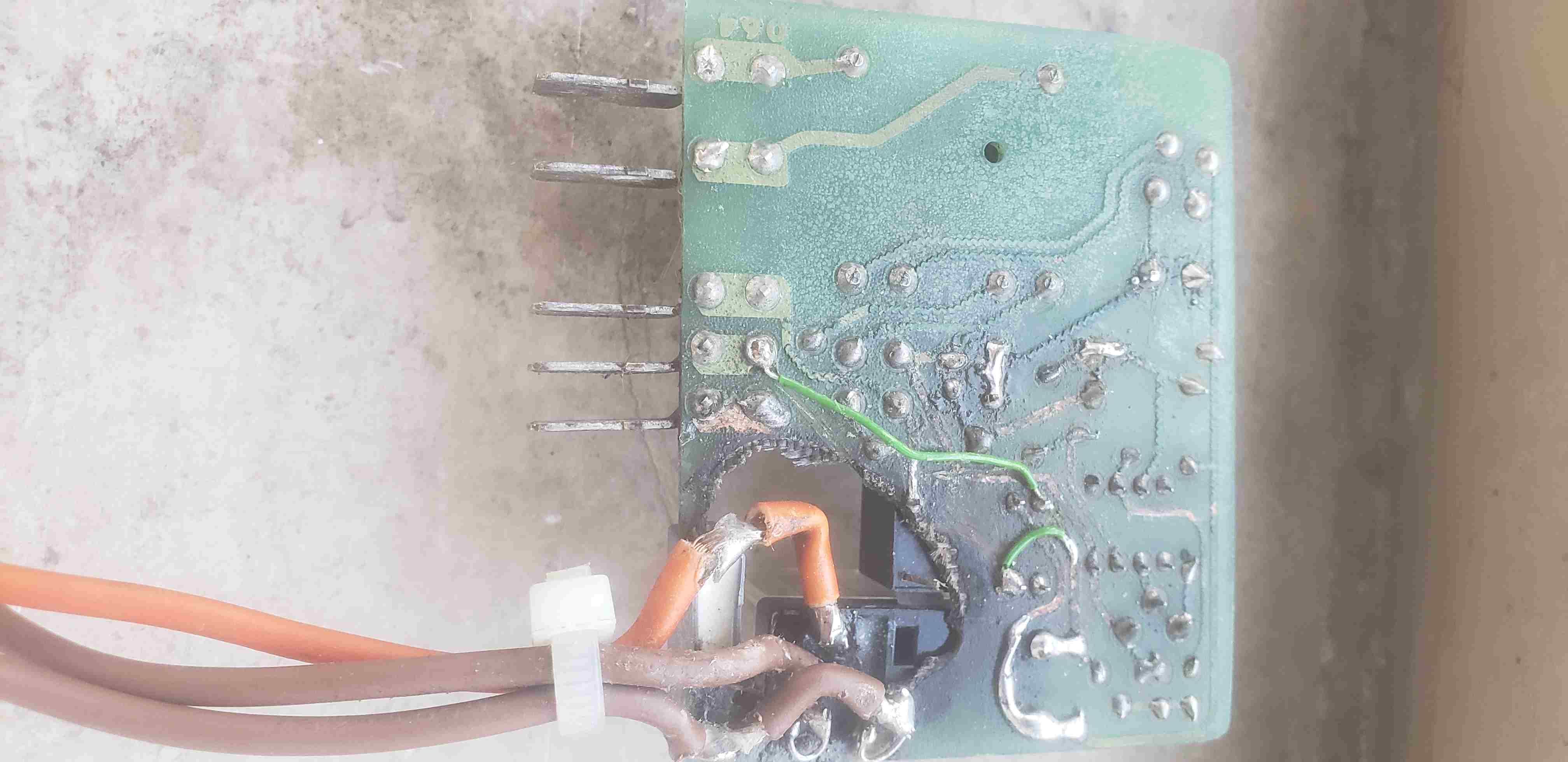

scheda depuratore bruciata
salve ho questa scheda SIPP 02-1030 che non riesco ad trovare nuova di un  depuratore che si è bruciata , ora ho creato le piste bruciate ed anche fatto dei ponti con i cavi , però non riesco a trovare dove andava collegato questo relè ,
avete qualche idea ?
grazie saluti
Modificato: da martin1984
1 ora fa, martin1984 ha scritto:
ho creato le piste bruciate
Non credo basti...è completamente carbonizzata..il carbone è un buon conduttore!
Forse fai prima a rifare l automazione,
Normalmente sun addolcitore d'acqua puoi avere due elettrovalvole e magari un sensore conta litri.
Cin un logo Siemens rifa tutto nuovo.
Le elettrovalvole facilmente sono 24V AC.
