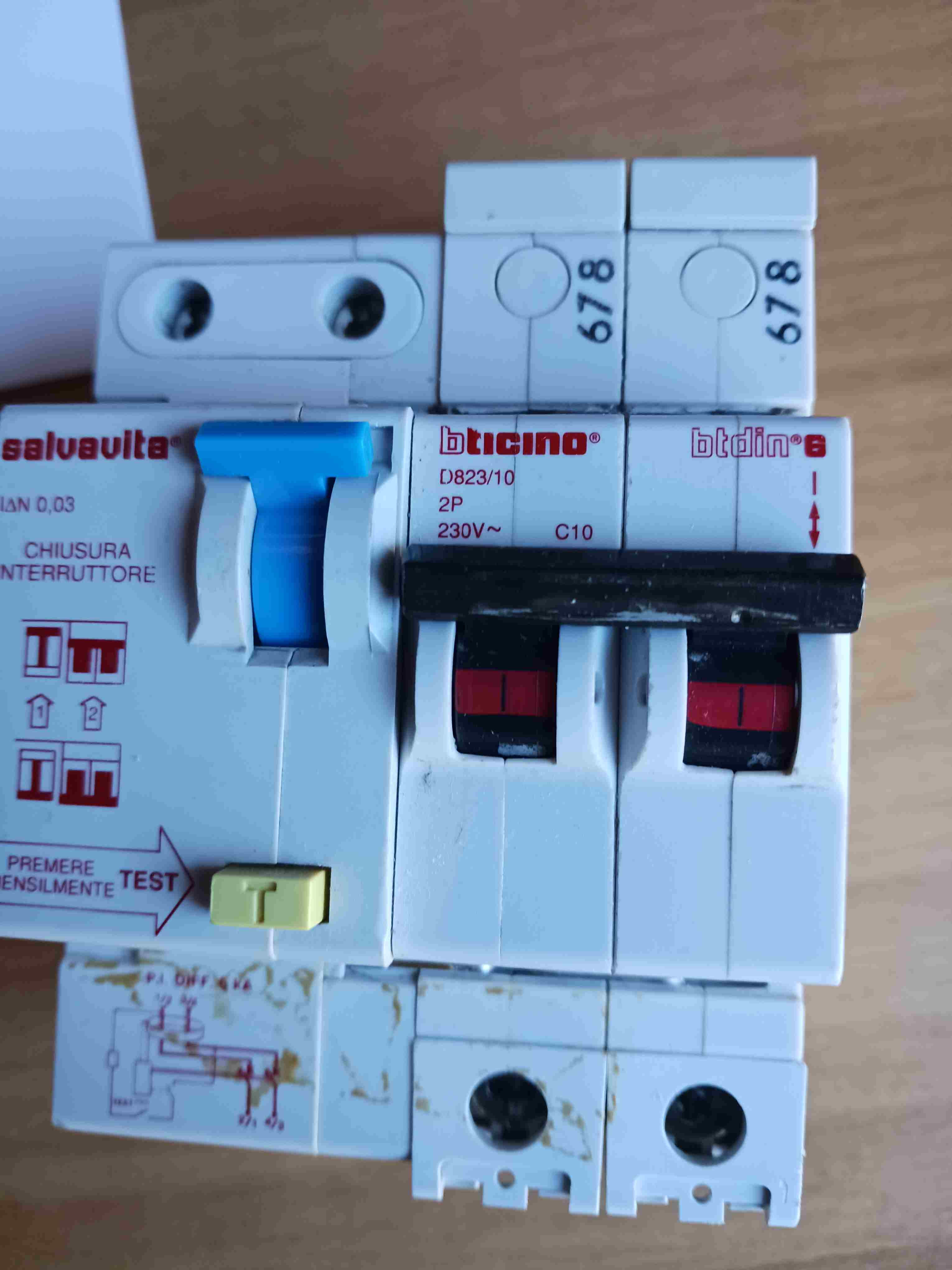

elia2016 Inserito: 6 dicembre 2024 Segnala Inserito: 6 dicembre 2024 Ciao ragazzi vorrei sapere se ho collegato bene il salvavita che mi hanno regalato ,sul primo polo ho collegato la fase ,mentre nel secondo ovviamente il neutro ,lo chiedo poiche' non non c'e' nessun riferimento ,grazie per la risposta Elia
mrgianfranco Inserita: 6 dicembre 2024 Segnala Inserita: 6 dicembre 2024 21 minuti fa, elia2016 ha scritto: vorrei sapere se ho collegato bene il salvavita che mi hanno regalato Si corretto...va bene che a caval donato non si guarda in bocca ma quello li è un interruttore che avrà 30 anni ...ci farei un pensierino
reka Inserita: 6 dicembre 2024 Segnala Inserita: 6 dicembre 2024 immagino sia per una linea secondaria perchè se lo usi come generale in casa ci fai poco con un C10, oltre al giusto discorso sull'età chiaramente
elia2016 Inserita: 7 dicembre 2024 Autore Segnala Inserita: 7 dicembre 2024 (modificato) Ciao ,si e' per un garages, inoltre mi hai detto di farci un pensierino ,mi hai messo un dubbio pero' non avevo specificato che e' nuovo ,mai usato e nel suo pacco originale ,che cosa ne dici posso andare tranquillo o devo cambiarlo ugualmente. Modificato: 7 dicembre 2024 da elia2016
reka Inserita: 7 dicembre 2024 Segnala Inserita: 7 dicembre 2024 beh no, se è nuovo funziona ancora .. testalo spesso e vai sul sicuro.
elia2016 Inserita: 7 dicembre 2024 Autore Segnala Inserita: 7 dicembre 2024 Ciao ,si e' per un garages, inoltre mi hai detto di farci un pensierino ,mi hai messo un dubbio pero' non avevo specificato che e' nuovo ,mai usato e nel suo pacco originale ,che cosa ne dici posso andare tranquillo o devo cambiarlo ugualmente Grazie REKA per il Tuo aiuto ,mi e' stato di aiuto
