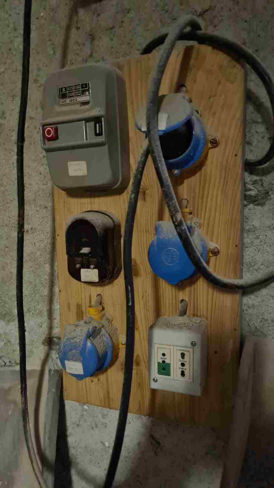

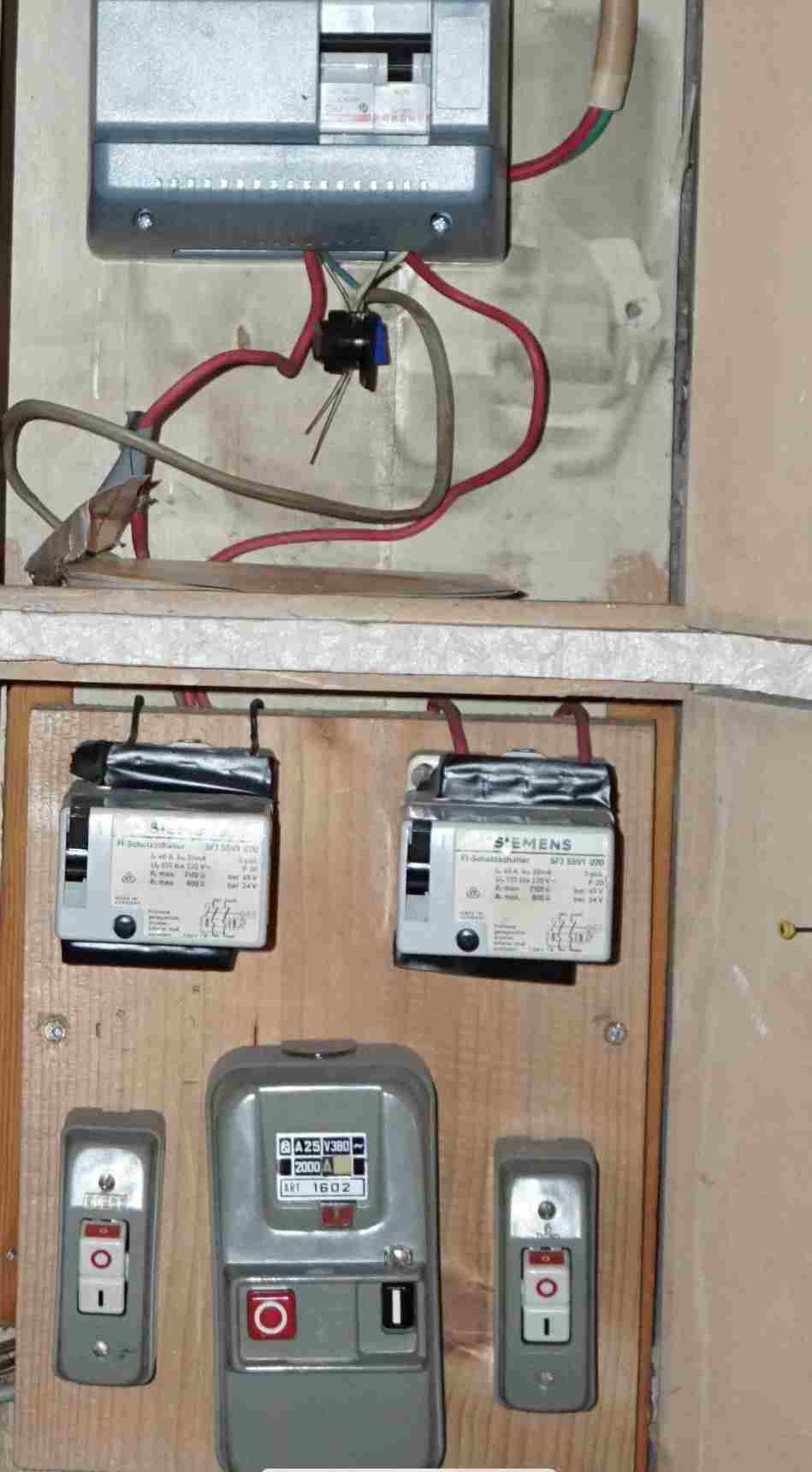

Impianto "Vintage"
Qualcuno può commentare questo impianto allegato?
Maurizio Colombi
Bellissimo!
Purtroppo na abbiamo ancora a migliaia che funzionano in barba a tutti i princìpi di buona tecnica.
4 ore fa, Maurizio Colombi ha scritto:
Bellissimo!
Purtroppo na abbiamo ancora a migliaia che funzionano in barba a tutti i princìpi di buona tecnica.
Trovato in casa circa 5 anni fa quando l'acquistai.
Nel 2020 c'è ancora gente mesa così... e non penso siamo pochissimi.
Oltretutto c'era attaccato anche un condizionatore bello datato.
Prima o poi lo costituiranno il collegio di periti per fare le verifiche previste in Italia dalla 46/90 🤔
Prima o poi alle persone rimarranno due spicci in tasca per rifare gli impianti ..(magari secondo 37/08)
Purtroppo stona il 25 A messo storto.....differente.....un quadro del genere era il.mio sogno da bambino...quando quegli interruttori erano attuali  .
Come accennato da @Maurizio Colombi e dagli altri , la cosa grave è avere quadri così ancora alimentati ed in funzione .
Vi giro una foto di un quadro simile.....
Quadro fatto nel 1978 ( ri utilizzando  quel vecchio interruttore,  fulgor o cose simili ), un pezzo dell impianto della vecchia falegnameria   , prima di mio nonno , poi di mio papà,  lo ho utilizzato anche io saltuariamente,  per tagliare legna , fino verso il 2006
avevo messo io anche una piccola ed una bi presa 🤦
per dare piu importanza  ai componenti  , avevo scritto delle etichette con la macchina da scrivere ..ero bambino...mi sembrava gia chissà  che quadro....
Nel tuo @Daniele104....bisogna indovinare a quale circuito appartengono gli interruttori  🫣
Modificato: da luigi69
Errori ortografia
Da quel che vedo, hai due linee, ciascuna con il proprio differenziale e magnetotermico.
É tutto materiale molto vecchio, ed è bene sostituirlo con qualcosa di più moderno, ma bisogna ammettere che si è visto di peggio, anche in impianti più recenti.
20 minuti fa, Michele V ha scritto:
É tutto materiale molto vecchio, ed è bene sostituirlo con qualcosa di più moderno, ma bisogna ammettere che si è visto di peggio, anche in impianti più recenti.
Quegli interruttori sono praticamente indistruttibili,  sono le vecchie serie industriali; interruttori fatti così oggi costerebbero una fortuna!
Io ne ancora qualcuno che fa il suo onesto lavoro da almeno 60 anni senza mai aver dato un problema! Non li voglio cambiare con apparecchi attuali perchè quelli funzioneranno bene anche quando io sarò defunto.😄
8 ore fa, Michele V ha scritto:
Da quel che vedo, hai due linee, ciascuna con il proprio differenziale e magnetotermico.
É tutto materiale molto vecchio, ed è bene sostituirlo con qualcosa di più moderno, ma bisogna ammettere che si è visto di peggio, anche in impianti più recenti.
Ma non è più roba che mi appartiene...
