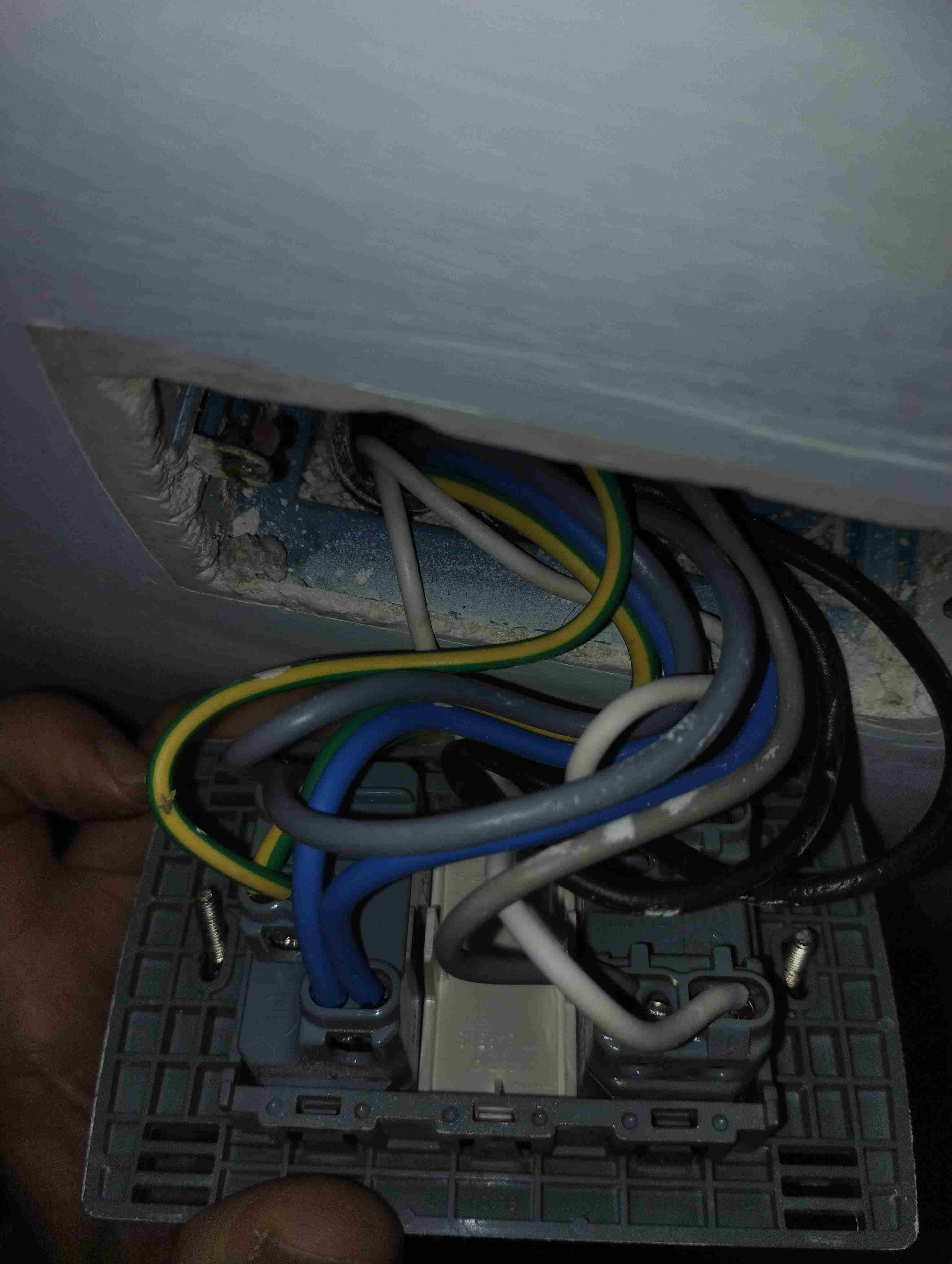

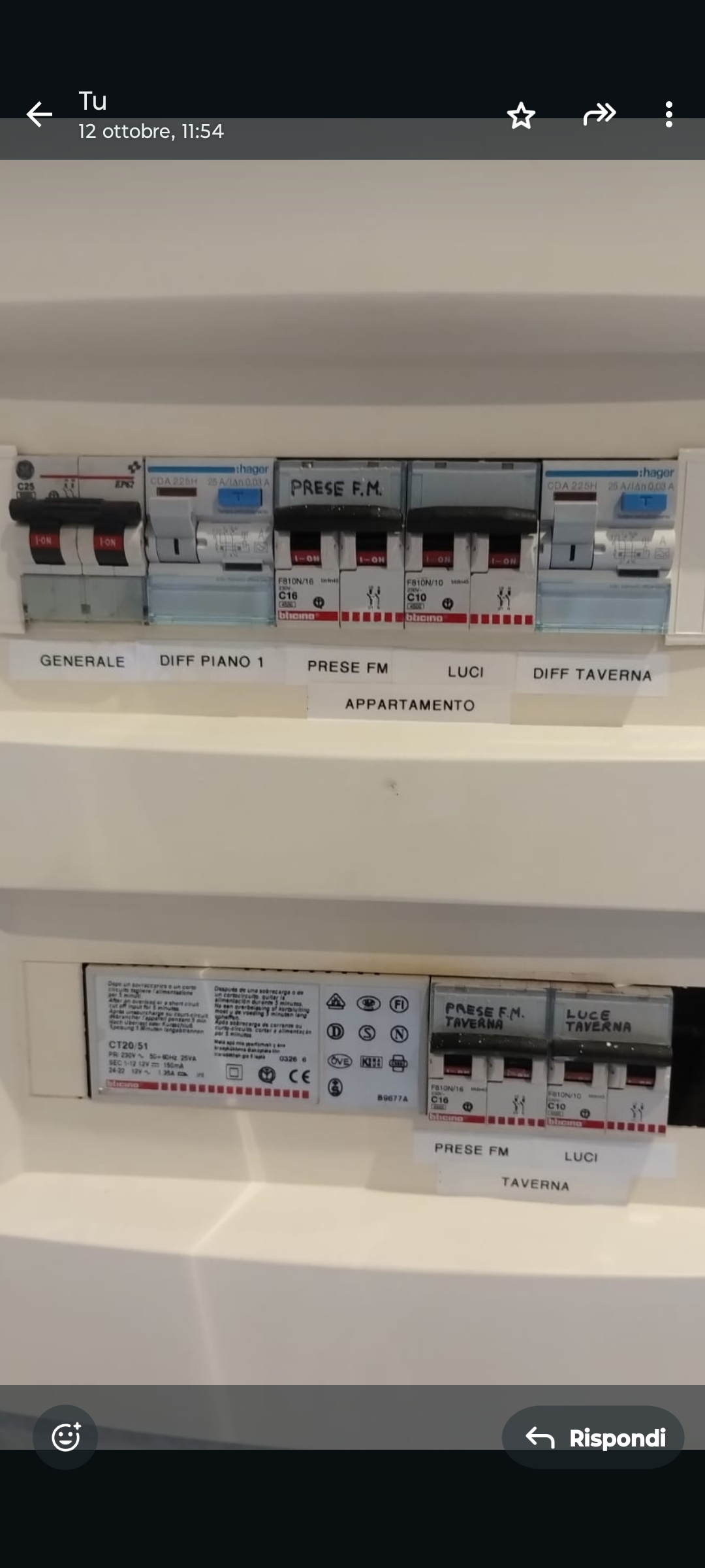

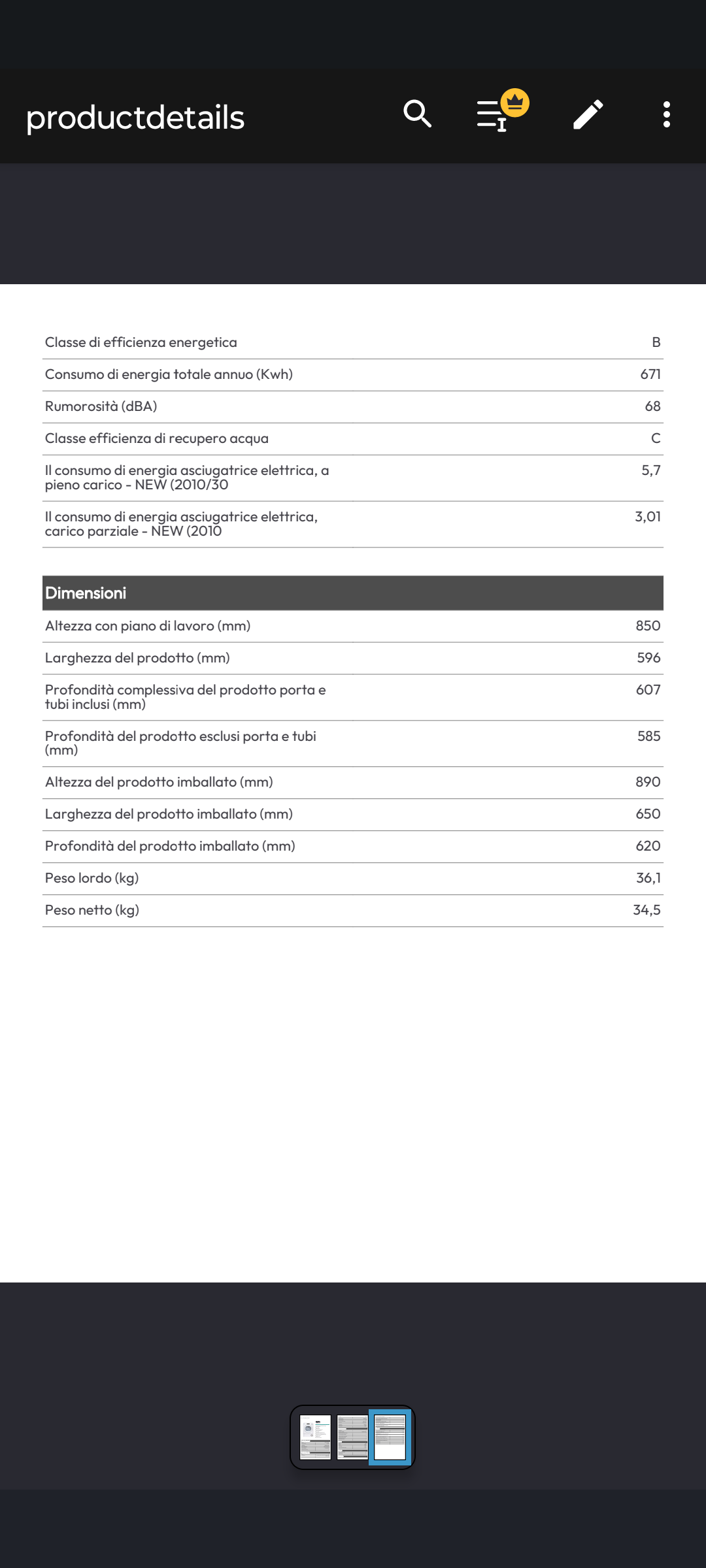

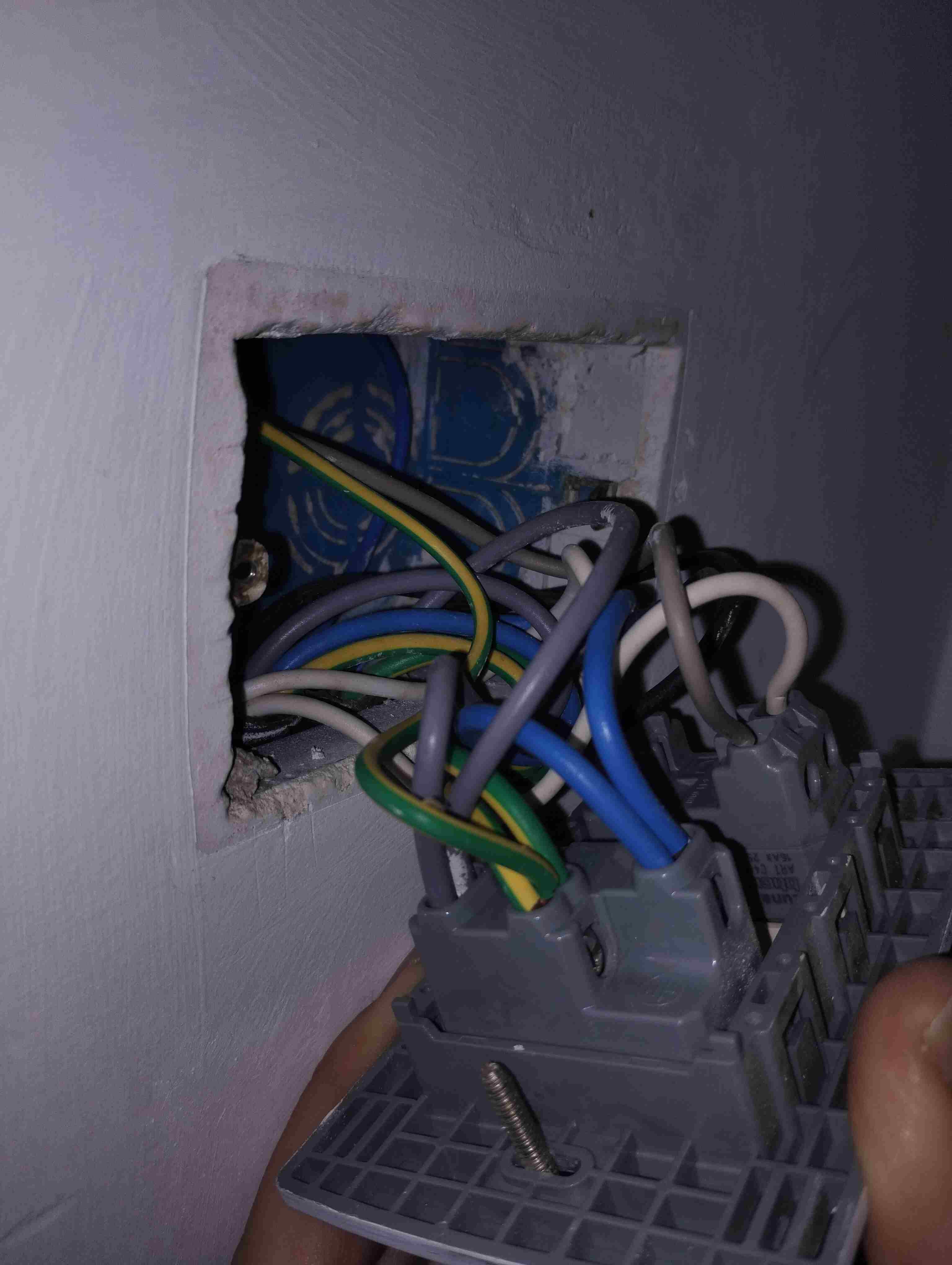

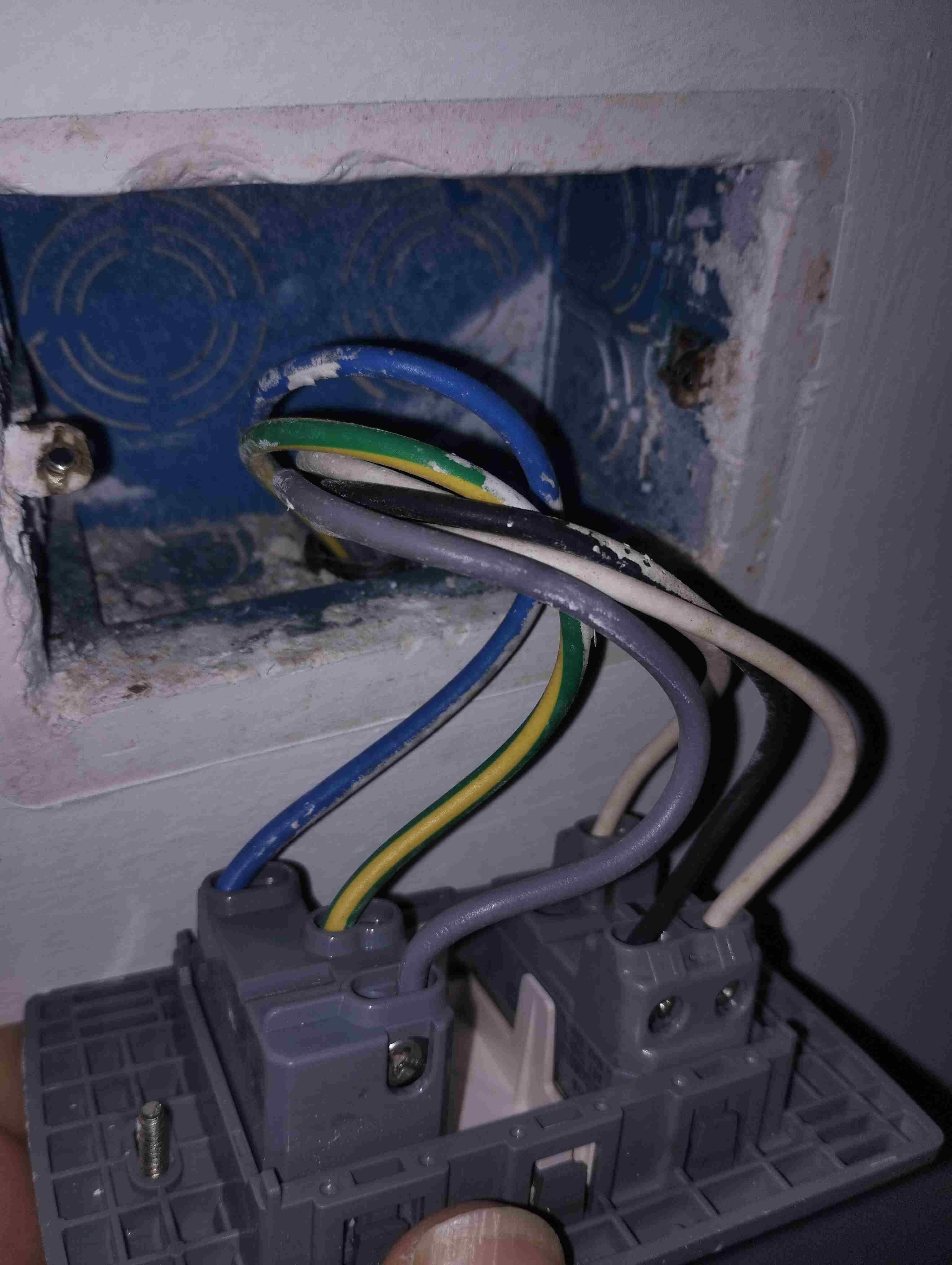

Presa per asciugatrice
In garage ho una presa bipasso e un interruttore per la luce, e nelle prime due foto si vedono i cavi che ripartono e credo che vanno nella altra presa e interruttore che ho vicino alla serranda del garage ( ultima foto)
Vorrei collegare un asciugatrice a resistenza classe energetica B si quest ultima presa.
Sostituiro la bipasso con una schuko.
I cavi mi sembrano di dimensioni corrette.
Nel centralino ho un c16 per le prese del garage.
Come in foto...
Dovrei essere tranquillo mettendo la asciugatrice in questo modo?
Non mi è chiaro se chiedi se l'impianto è idoneo per ospitare l'asciugatrice o se hai timori relativi al sostituire l'attuale presa bipasso con la Schuko...
Quanto è lunga la tratta dei fili da 2,5mmq dal quadretto col C16 alla presa del garage per l'asciugatrice?
L'asciugatrice riporta una targhetta con potenza o corrente assorbita ? Quanto è?
Il centralino è al piano sopra il garage ma non propio sopra...non ho idea di che giri facciano i cavi..perché ho una tavernetta e poi il garage...nel garage ho queste due prese.
Per quanto riguarda i dati della potenza assorbita , non ho fisicamente l asciugatrice ..l ho presa online e ho solo questi dati che ti allego... Non vorrei mettermi in una situazione a rischio..perché a questo punto rinuncio all ordine e prendo una a pompa di calore...
