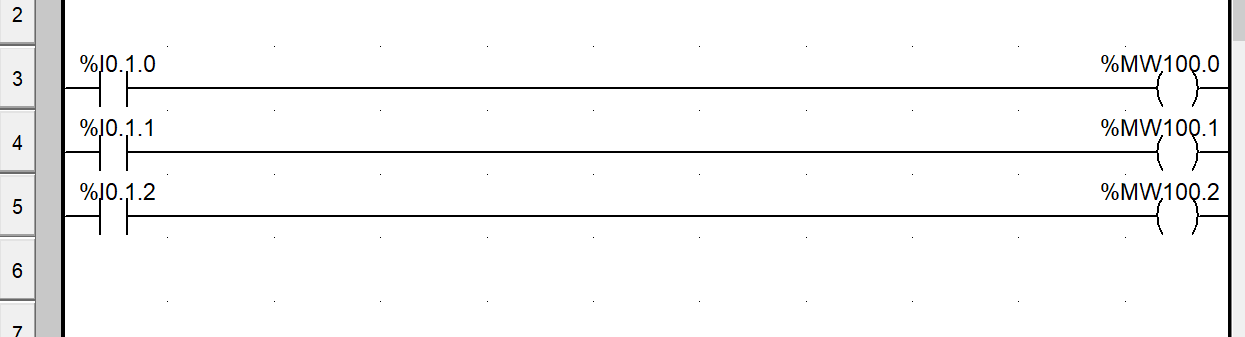

ALEX-78 Inserito: 7 dicembre 2024 Segnala Inserito: 7 dicembre 2024 Salve a tt,ho a che fare per la prima volta con un M340 e volevo una dritta. Il plc in questione dove solo fare da interfaccia tra un quadro acquisendo vari input e metterli a disposizione di un ente di supervisione (scada). Come mi devo comportare con i segnali digitali acquisiti ,in modo che scada legga ed eventualmente scriva?grazie
RDA Inserita: 7 dicembre 2024 Segnala Inserita: 7 dicembre 2024 Penso che se usi M340 i protocolli in questione di accesso per lo SCADA, sono Modbus rtu o TCIP!
ALEX-78 Inserita: 8 dicembre 2024 Autore Segnala Inserita: 8 dicembre 2024 Il protocollo usato è tcp/ip,quindi l m340 ha una modbus list dove andare a leggere i vari segnali acquisiti?
RDA Inserita: 10 dicembre 2024 Segnala Inserita: 10 dicembre 2024 Se lo scada ha delle aree di memoria già definite da leggere per gli input, devi inviare gli stati nei specifici Input nei registri gia assegnati, diversamente puoi puntarli tu in modo piu libero, in ogni caso il modo forse piu semplice e questo che ti allego. ES INGRESSO I0.0 SPEDITO AL BIT 0 DEL REGISTRO 100 ES INGRESSO I0.1 SPEDITO AL BIT 1 DEL REGISTRO 100 ETC ETC Saluti
