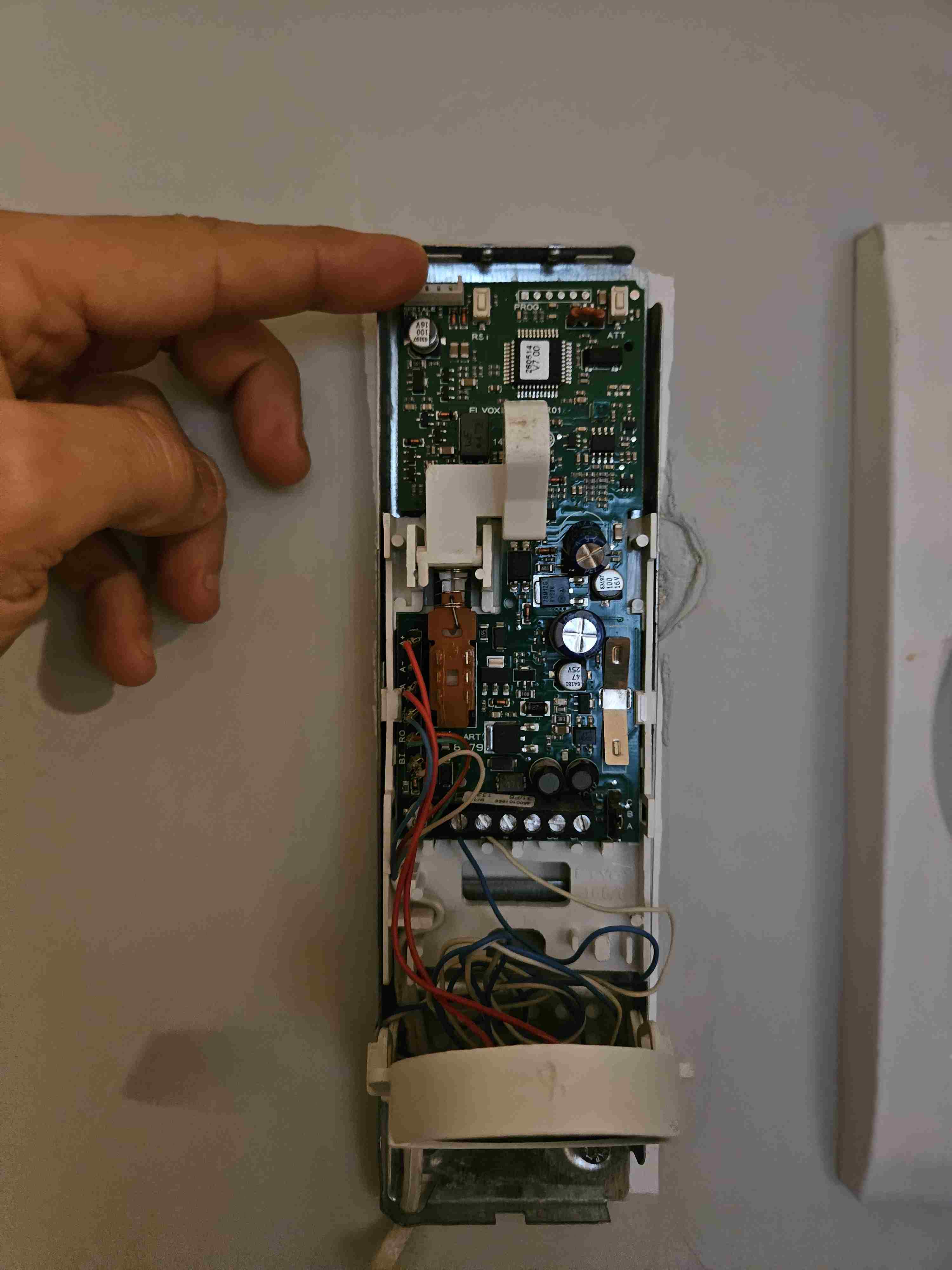

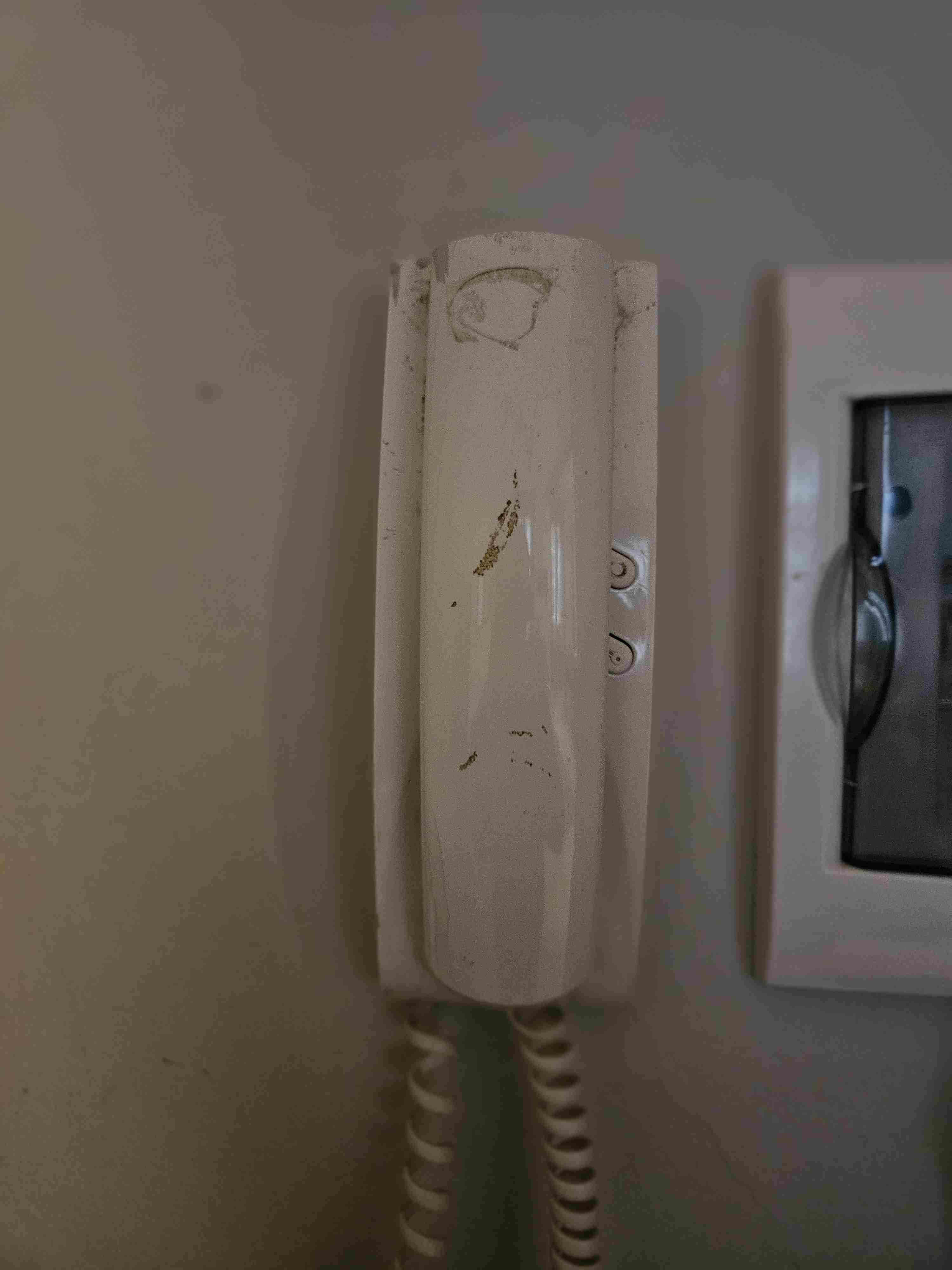

AUTO RICHIESTO per ELVOX 887U
Buongiorno a tutti devo cambiare il mio vecchio citofono ( Elvex 8879 ??? ) e ho pensato di ordinare un 887U .
Arrivato pero' non mi ritrovo con i collegamenti . Il mio è un sistema a due fili (due ne arrivano dal muro :))
Quali sono i collegamenti da seguire per far funzionare l' 887U ?
grazie mille in anticipo
pf
Link al commento
Condividi su altri siti
3 hours ago, Pf74 said:
devo cambiare il mio vecchio citofono
L'887U dovrebbe essere un citofono universale per impianti a 5 fili mentre a te ne serve uno che funzioni con il bus 2 fili plus, come quello che hai già. L'8879 comunque è ancora in produzione, potresti tranquillamente ricomprare lo stesso modello e rimettere i fili esattamente come nella foto
Link al commento
Condividi su altri siti
Ciao Pf74,
9 ore fa, Pf74 ha scritto:
devo cambiare il mio vecchio citofono ( Elvex 8879 ??? ).......
Oltre all'8879.1 di cui se ne trovano ancora in giro, anche se è uscito dal catalogo VIMAR, puoi vedere anche il 40540, oppure il 7509, o ancora il vivavoce 40547, basta che tu vada nel sito della Vimar e li vedi.
Attenzione che qualunque articolo sia, poi sarà da programmare perché risponda alla tua chiamata con il tuo pulsante della targa esterna
Modificato: da ROBY 73
Link al commento
Condividi su altri siti
