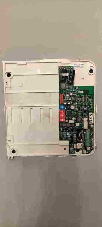

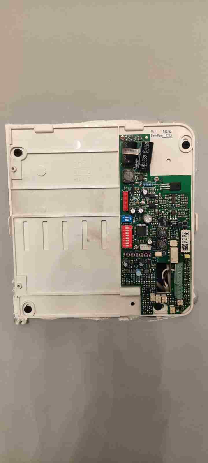

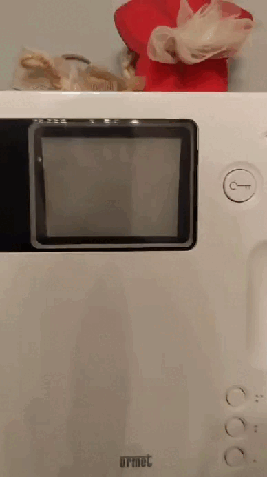

bone151 Inserito: 7 dicembre 2024 Segnala Inserito: 7 dicembre 2024 Buonasera, Scrivo perché riscontro un problema allo schermo del mio videocitofono Urmet 1740. Il video è instabile, sembra "ondeggiare" come si può vedere nella gif animata allegata. Il videocitofono è all'interno di un appartamento in un condominio e gli altri condomini non segnalano problematiche. A cosa potrebbe essere dovuto il problema? Grazie a tutti!
ROBY 73 Inserita: 7 dicembre 2024 Segnala Inserita: 7 dicembre 2024 Ciao bone151, 4 ore fa, bone151 ha scritto: riscontro un problema allo schermo del mio videocitofono Urmet 1740....... 1740/ e poi? Qual è il codice della staffa? Bisognerebbe saperlo per capire che tipo di impianto è, se 4+n con cavo coassiale (staffa 1740/90); oppure 5 fili senza cavo coassiale (1740/955); o ancora (ma non credo) impianto IPERVOICE (staffa 1740/95). Se fosse un classico 4+n, controlla il collegamento del cavo coassiale che sia messo bene e se c'è la resistenza di chiusura video da 75 Ohm. Casomai togli il videocitofono e posta un paio di foto della staffa e dei collegamenti
Roberto Garoscio Inserita: 8 dicembre 2024 Segnala Inserita: 8 dicembre 2024 Prova a collegarlo su una staffa di un vicino e vedi, se il difetto persiste è guasto il monitor, altrimenti potrebbe essere la staffa.
bone151 Inserita: 11 dicembre 2024 Autore Segnala Inserita: 11 dicembre 2024 Buonasera, Grazie intanto per il riscontro. Il videocitofono è un modello 1740/1, mentre la staffa 1740/83 (foto allegata). Ho provato a smontare e rimontare il videocitofono sulla staffa, ma il problema persiste. Grazie per il supporto
Roberto Garoscio Inserita: 11 dicembre 2024 Segnala Inserita: 11 dicembre 2024 Devi provare il tuo monitor sulla staffa di un vicino oppure il monitor di un vicino sulla tua staffa (tranquillo non succede nulla), per xapire dove risiede il guasto.
